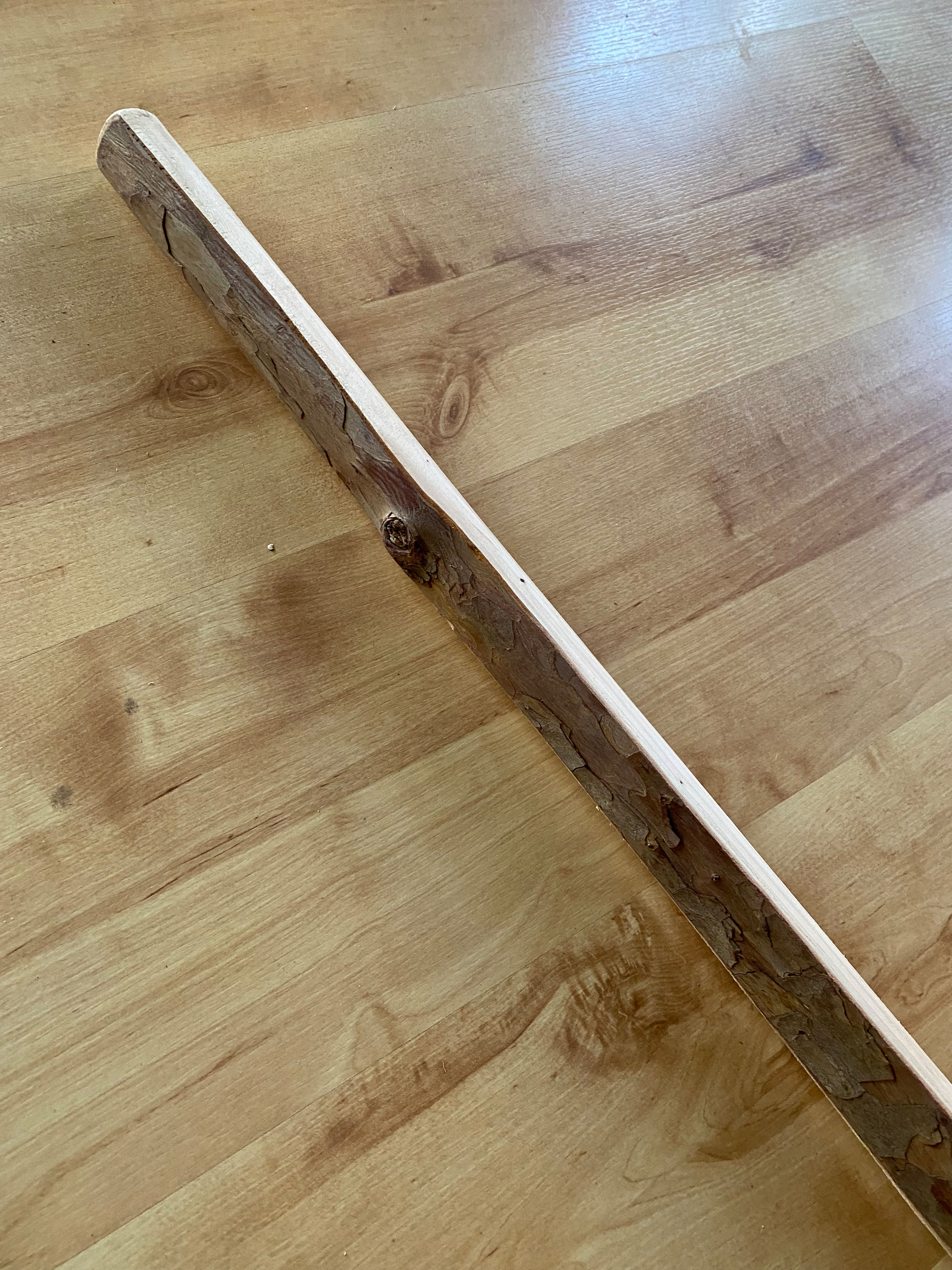

Die hoffentlich letzte kritische Stelle in meiner aktuellen Eibe ist die hier:
Im Unterschied zum anderen Ast, mit dem ich zu tun habe, liegt der hier nicht flach im Bauch sondern geht steil durch den Rücken.
Mein Impuls ist der, den Ast auszubohren, mit einem Dübel aus Eibe zu füllen und anschließend Material um die Stelle herum stehen zu lassen - etwas weniger als den Durchmesser des Bohrloches.
Ist das richtig?
Vielen Dank und viele Grüße!
Stehender Ast durch den Rücken - was machen?
Re: Stehender Ast durch den Rücken - was machen?
Das wäre auch meine Idee dazu, aber besser warten bis die Experten was dazu sagen.
Alfred
Alfred
Der Ast liegt etwas ungünstig, an welcher Position im stave ist das Ding? Wie breit ist der stave an der Aststelle?
Ich würde nur das wirklich kaputte Holz aus dem Loch holen. Ich vermute dass der größte Teil des Astes noch ok ist. Auf alle Fälle auf den Faserverlauf um das Astloch achten und auf der schmalen Seite neben dem Ast zunächst kein Holz wegnehmen.

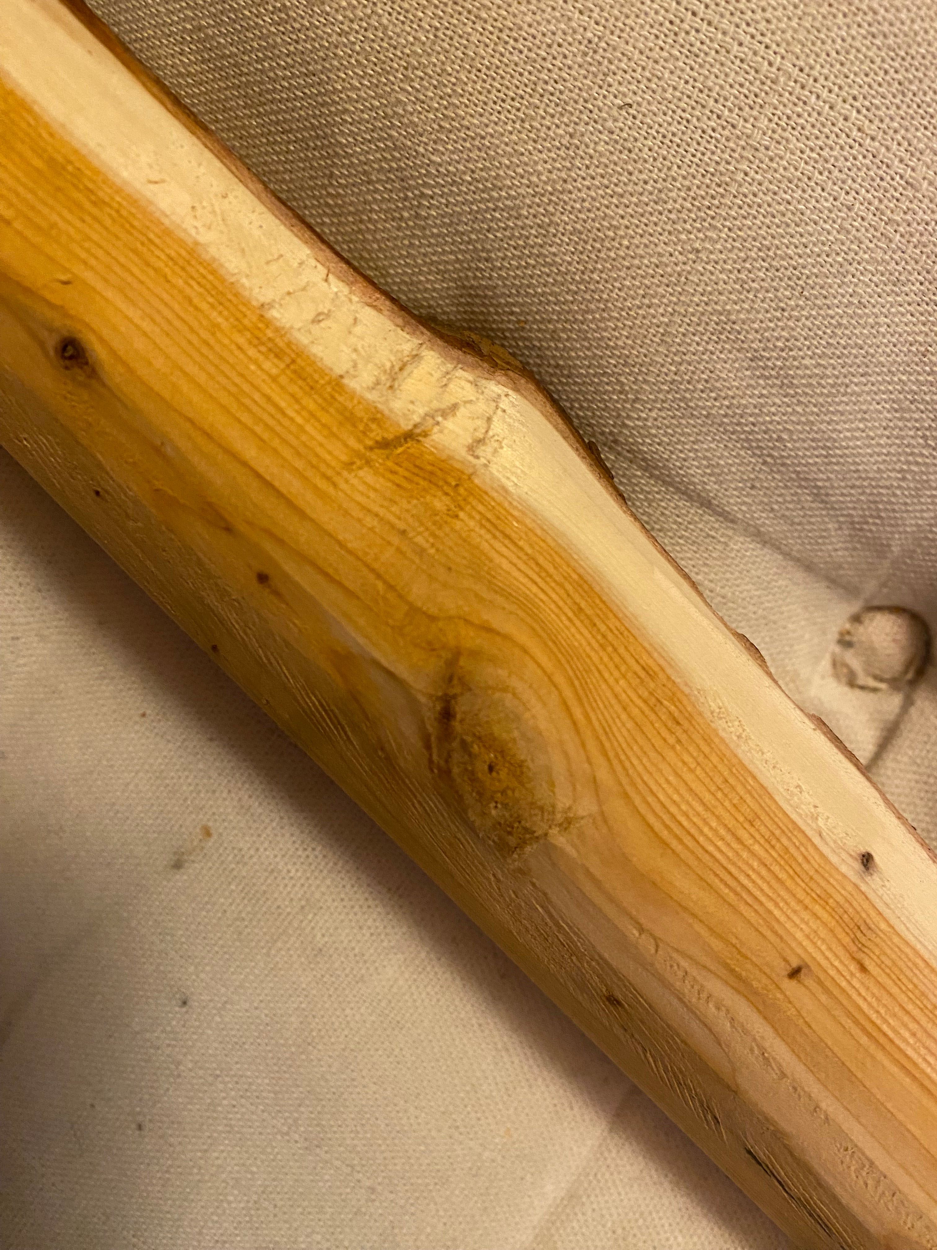

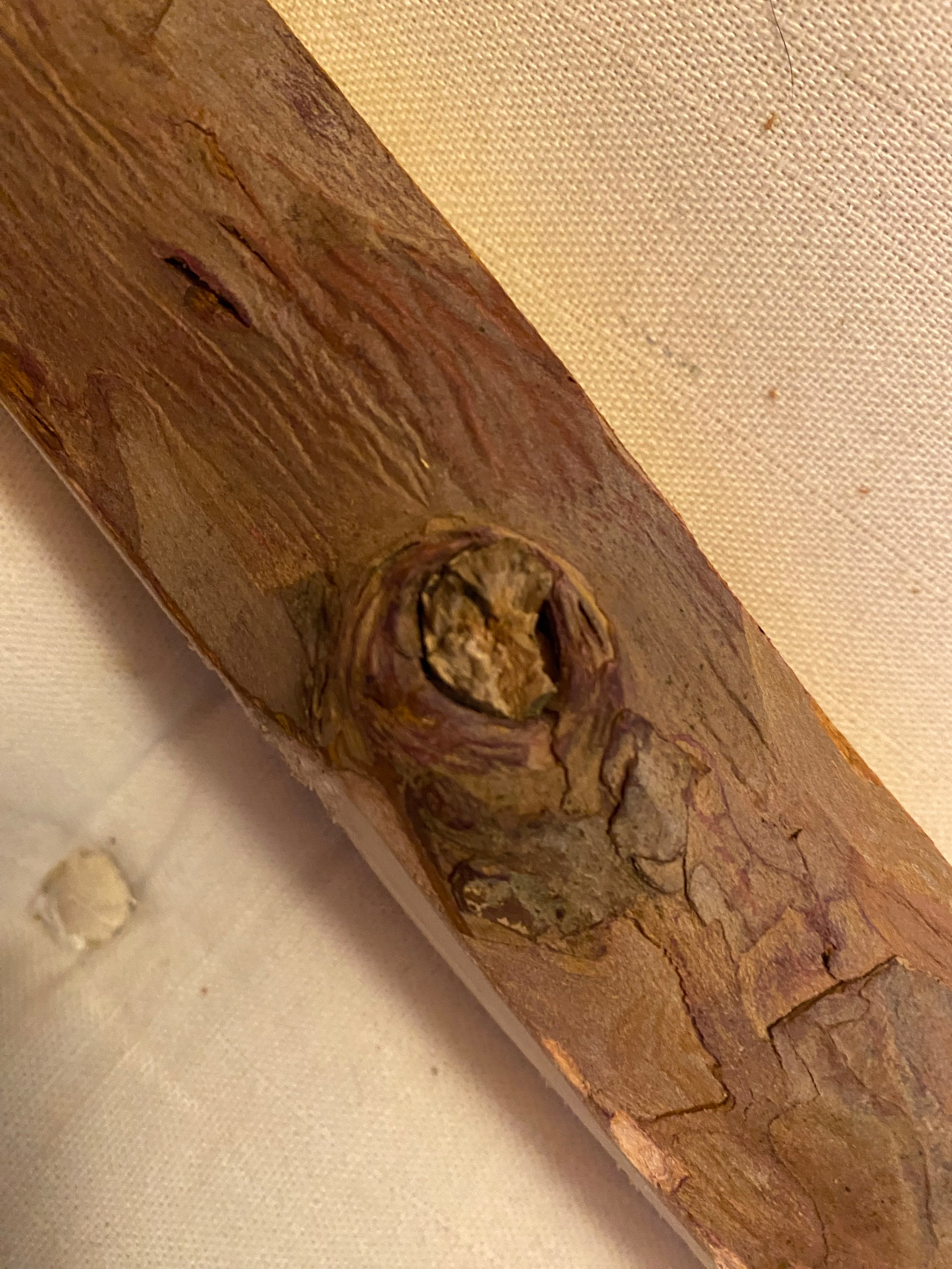

Hi und vielen Dank, schon mal. Ihr seid eine Riesenhilfe für mich.
Jedenfalls ist der Stave 2,01 Meter lang und an der problematischen Stelle im Moment 35 Milimeter breit und ungefähr genauso tief. Der Ast ist 21 Zentimeter vom Ende entfernt. Im Bauch sieht der Ast für mich nicht nach Totholz aus und auch oben im Rücken ist das Astmaterial nicht schwarz und/oder bröselig.
Noch ein paar Bilder:
Viele Grüße!
Viele Grüße!
Da sieht die Welt schon viel besser aus.
Versuch den Bogen so reinzulegen dass der Ast möglichst mittig im Bogen liegt. Zur Not gibt es in diesem Bereich eine seitliche Zugabe auf der knappen Seite.
So wie das Holz aussieht auf keinen Fall dübeln.
