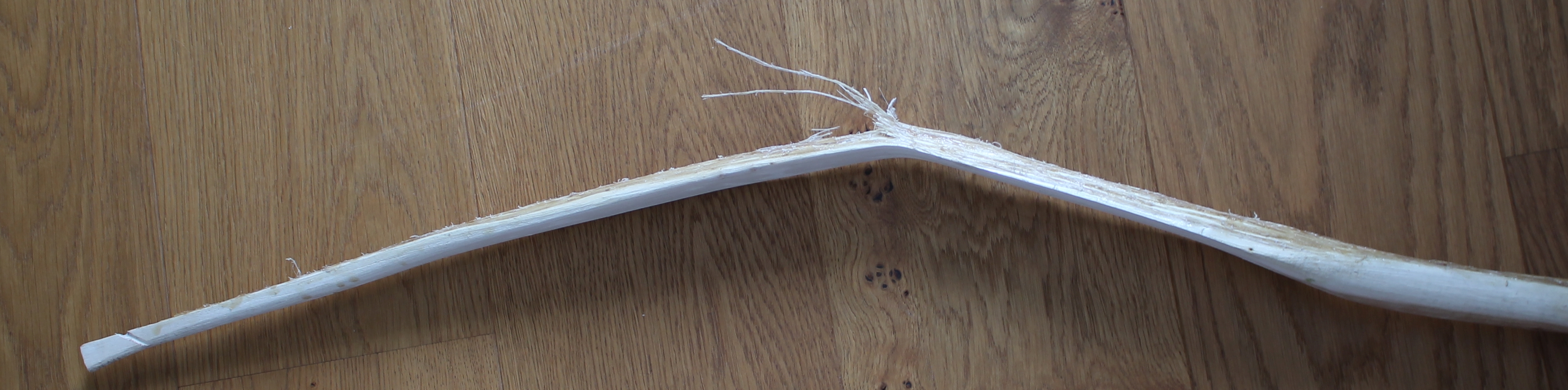

Vorgeschichte: bei einem Ulmen-Molle hat sich ein Span am Rücken mittig im Wurfarm aufgestellt. Den Bogen habe ich dann wiederverwendet, um ´mal ein Hirschsehnenbacking mit Hasenleim auszuprobieren (mein erster Versuch mit einem Backing). Der Bogen wurde auf 147cm eingekürzt, der Griff stark bearbeitet, die Wurfarme mit schmal auslaufenden Enden versehen und komplett nachgetillert. Anschließend wurde eine Lage Sehnen am Rücken aufgebracht. Ich zeige ´mal zwei Bilder der Vorderseiten / Rückseite. Der Belag wurde allerdings etwas unschön aufgebracht (beim nächsten Mal weiß ich´s, daß ich mehr Material brauche), aber nach 14 Tagen war der Belag soweit durchgetrocknet, daß der Bogen schon ´mal geschossen werden konnte (bei knapp unter 25´´ Auszug kam er mit 25 gramm Pfeil auf 50m/sek. Ich habe die Oberfläche mit Ziehklinge bereits etwas angerauht, um eine weitere Schicht Sehnen aufzubringen, aber obwohl der 40#@25´´ Bogen ganz nett funktioniert, gefällt mir der Tiller nicht und möchte das "teure" Sehnen-Material vielleicht doch ablösen und für den nächsten Bogen wiederverwenden. Alternativ, müßte ich den Bogen auf unter 20# schwächen, den Rücken noch etwas glätten und den Nachbarskindern schenken.

Die neuen Sehnen habe ich jetzt wieder zum Trocknen gelegt und den gebrochenen Bogen zur Wiedergewinnung der alten Sehnen 30min warm gebadet. In den anschließenden 15-20min konnte ich gut 99% des Sehnenmaterial einzeln abziehen und wiedergewinnen (siehe zweites Bild des Bogens, jetzt ohne Backing). Das Ablösen ging besser als gedacht. Ich wässere das Zeug jetzt noch einige Stunden und lasse es dann für die nächste Verwendung trocknen.
Beiträge: 7159
Hat gedankt: 209 Mal
Hat Dank erhalten: 213 Mal
Re: Sehnen wiederverwenden
Schade um den Bogen. Aber gut das du das Sehnenmaterial retten konntest.

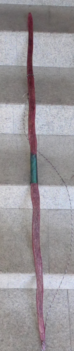

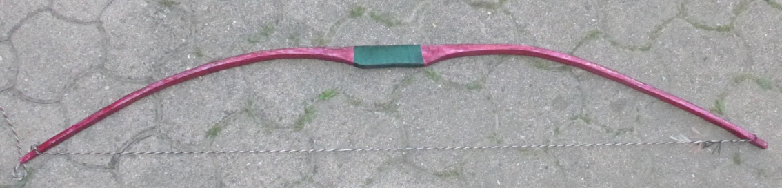

Wie angekündigt, hier sind die Bilder des Schlangenbogens.
Ich habe das getrocknete Hirschsehnen-Backing (vier gekaufte Packungen ausgelöste getrocknete Sehnen) mit Hasenhautleim dann doch nicht geschliffen, sondern rau gelassen. Einerseits wären durch das Schleifen Lücken im Sehnenbacking deutlicher geworden, andererseits wollte ich dann doch die urtümliche Struktur beibehalten. Das gesamte Backingmaterial wurde in einem Durchgang aufgebracht.
Während der Trocknungszeit sind mir Wildkirschen (oder eine verwilderte Sauerkirschensorte) untergekommen, die extrem färbten. Wollte daher ausprobieren, wie das Anthocyan den weißen Liguster färbt. Knallig, kann ich nur sagen, sehr knallig! Seitlich waren allerdings noch ein paar Stellen mit getrocknetem Hasenhautleim. Dort färbten die aufgekochten Kirschen das Holz nicht besonders gut...fleckiges Ergebnis. Als Finish kam am nächsten Tag Leinölfirnis auf´s Holz und Backing.
Also, der Ligusterbogen ist 145cm lang, effektive Länge 139cm. Zuggewicht 35#@27´´. Mit 20.6 Gramm Pfeil bei 27´´ Auszug, 135 fps.
Obwohl ich den Bogen während des Trocknens der Sehnen in einen Reflex gezwungen hatte (aufgebockt auf 10cm hohe Klötzen an den Enden und niedergeschraubt durch den Griff) blieb der Stab ziemlich gerade. Nach dem Schießen zeigte er sogar ein bisschen Stringfollow, aber das beruhigt sich wieder, wenn man dagegen drückt. Ein Effekt des Backings? Der obere Wurfarm knickt mittig leider etwas früher weg; das hatte ich beim Tillern übersehen (die Bilder zeigen den Tiller bei 25´´ und 27´´). Die Enden wollte ich zudem nicht schmaler machen, sondern auf Sicherheit bauen. Mir ist dann noch ein grünes Satinband unter die Augen gekommen, welches ich als Wicklung für den Griff verwendete und mit Textilkleber (ein Weißleim) fixierte. Somit tatscht man nicht mit feuchten Händen auf dem Backing herum (obwohl geölt). Das kleine Ding schießt ausgesprochen weich und präzise, wiewohl leicht nach links versetzt. Ich werde ein eigenes Set Pfeile für den Bogen herstellen (kürzere und weichere Schäfte).

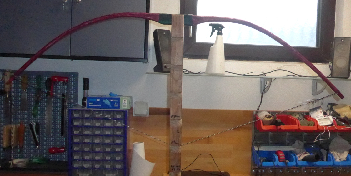

Freut mich dass er schießt aber der Tiller hat noch deutlich Luft nach oben. Nimm dir am besten deine Bilder vom Vollauszug und vergleiche sie mit anderen hier im Präsibereich.

die Schlangenform wurde reingeraspelt (ging mir nur um die Optik). Der Stab war ja ursprünglich schön gerade, aber insbesondere am oberen Wurfarm-Ende mit Drehwuchs. Der Bogen wurde von ca. 160cm auf 145cm beidseitig gekürzt, um zumindest den schlimmsten Dreh zu entfernen. Hier kam mir die Wiederverwendung des vorhandenen Sehnenmaterials in den Sinn, um den kurzen Bogen etwas abzusichern. Mal schauen, ob ich den unteren WA (links im Bild) und die beiden Enden noch dieses Monat weiter schwäche, um den Tiller zu optimieren. Wahrscheinlich warte ich aber noch zu. Ich möchte erst ´mal schauen, wie sich das Backing in der Praxis bewährt. Der Bogen hat bisher nur ca. 50 Schüsse auf 25´´ und ca. 20 auf 27´´ Auszug durchgemacht.
Die Kirschen wurden in der Mikrowelle kurz erhitzt und dann zerdrückt; mehr brauchte es nicht. Der Saft färbte das weiße Ligusterholz extrem stark und das Sehnenbacking nur relativ bescheiden. Es kommt aber wirklich auf die Kirschsorte und die Reife an. Mit Herzkirschen und Felsenbirnen-Beeren hatte ich keinen starken Färbeeffekt.

Ohne schulmeisterlich sein oder dir nahe treten zu wollen... ich lese aus deinen Beiträgen heraus, dass du nicht so geduldig beim Bogenbau bist :) das ist aber wichtig.
Korrigier mal den Tiller bevor du weiterschießt. Was soll sich das Backing denn noch bewähren? Wenn der Bogen bricht lags eher am Tiller.

Sorry, wenn ich dir jetzt zu nahe trete, aber iwie ist das grad ein bissl viel. Du raspelst eine Schlange in einen perfekt geraden Liguster (geht's noch????), pappst Sehne drauf und jammerst, dass sie nix bringt.
Die Sehne bringt bei deinem Bogen sehr wohl was, sonst waer der bei dem Tiller schon gebrochen. Der ist naemlich ned schlecht, sondern absolut grottig. Wenn das dein erster waer, OK, aber isser ja anscheinend nicht....

Zum Tiller, da ist imho nix mehr zu korrigieren. An den Knickstellen ist das Holz irreparabel geschädigt.
