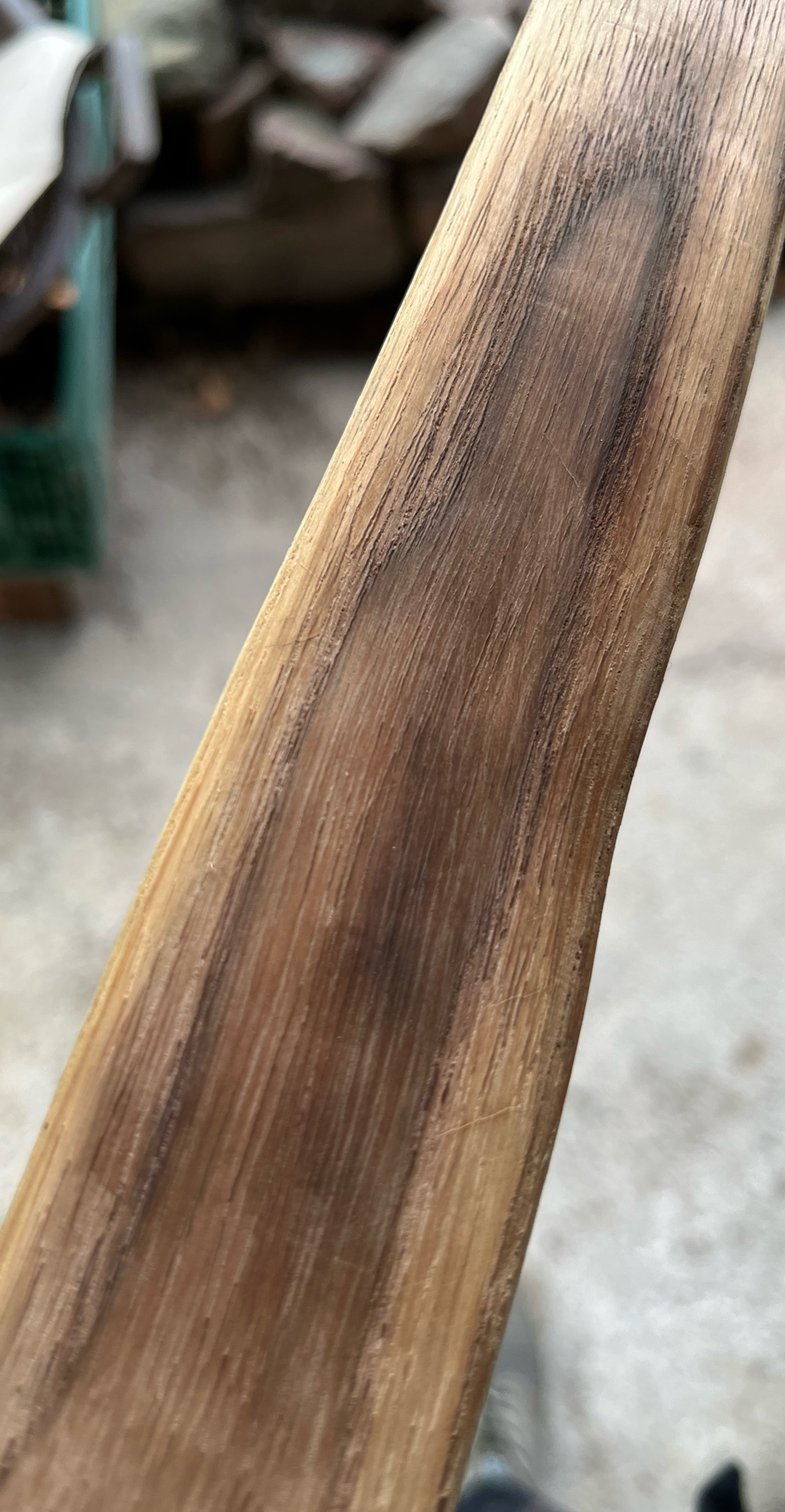

Also, wat mach ich mit dem dickringigen Kollegen, um bestehende Knitter nicht zu verschlimmern oder gar neue anzuziehen? Erstmal ordentlich trappen dachte ich mir, dass mein 6mm Splintring am Rücken auch gedehnt wird und mir den Bauch nicht zerquetscht. Gesagt, getan. Da der in den 9 Jahren ein wenig nachgedunkelt ist, erkennt man das gut auf dem Bild (noch so 100 Pfeile rausjagen und Tiller nochmal checken steht noch aus, deswegen ist der auch noch ungeschliffen):
Die Form hat mehr was von nem sehr plattgedrückten Brotleib und weniger von nem Trapez. Mein Bogenbauerbauchgefühl sagt mir, das gibt weniger Spannungsspitzen im Wurfarm.

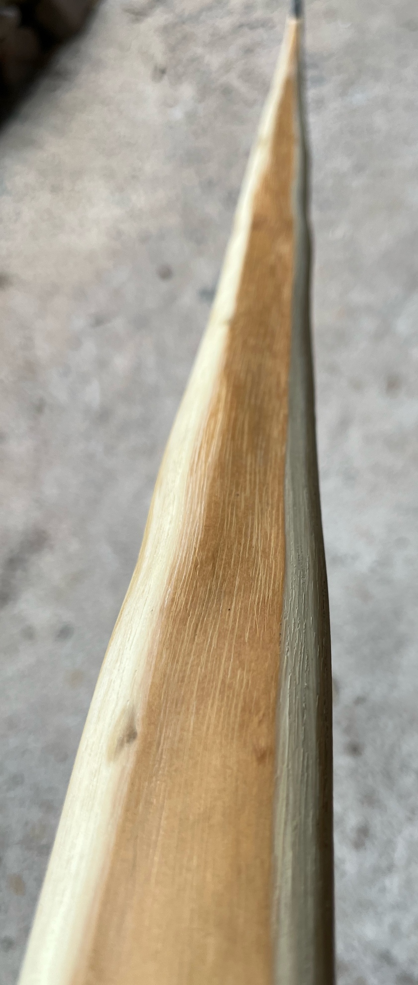

Bauch tempern ;D Der Gedanke dahinter: Wird zwar weniger drucktolerant, aber dafür druckfester. Gepaart mit starkem Trapping sollte das hoooooffentlich ausreichen, dass der Bauch quasi nurnoch wie ein Scharnier funktioniert, über das der Rücken gestreckt wird. Irgendwie so.

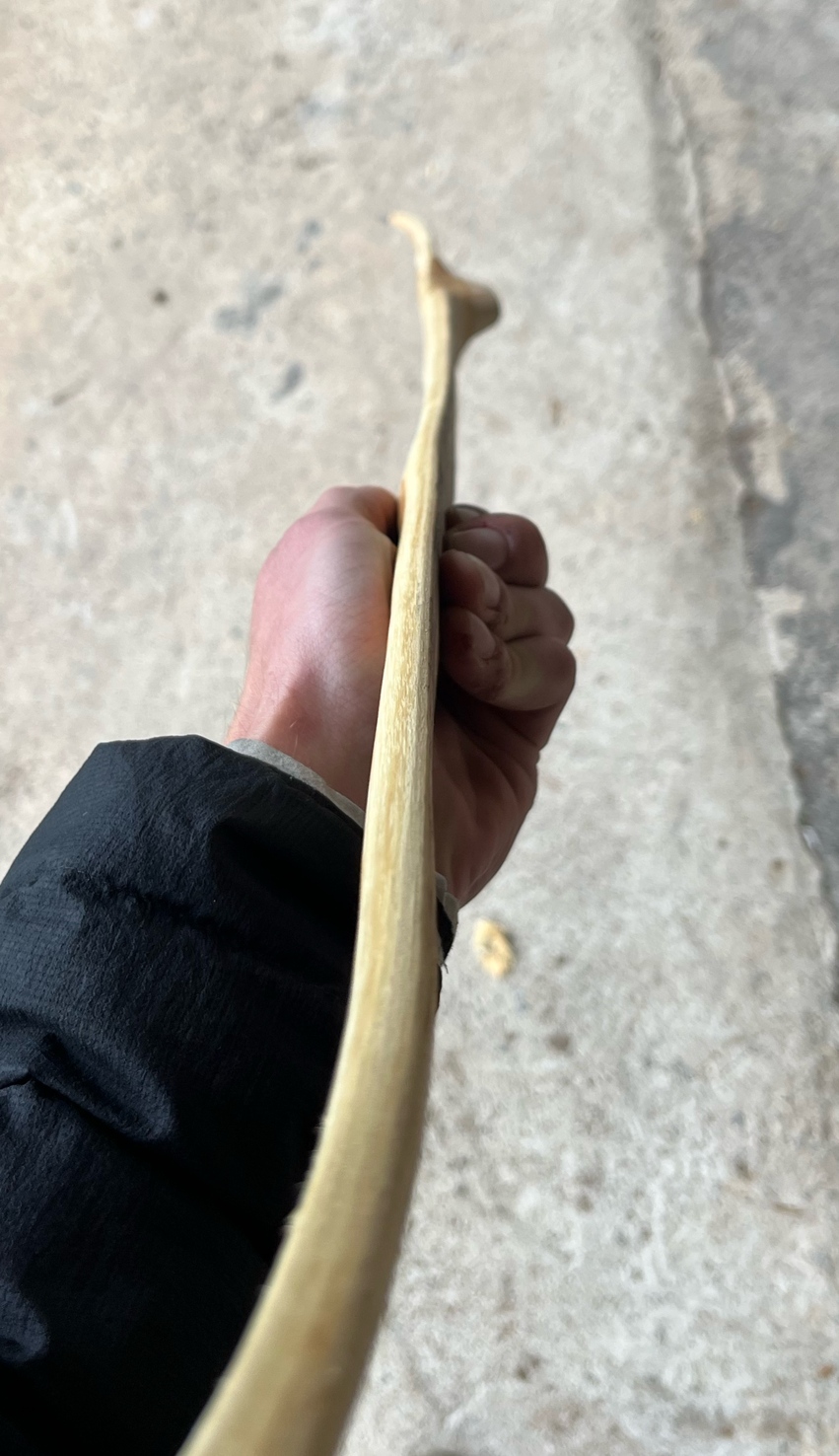

Also Bogen in den Schraubstock, am Ende n Eimer mit so 5kg an Gewicht drin drangehängt, um gleich noch das Set rauszuföhnen, und gib ihm. Danach hatte ich stolze 8cm Reflex, ca. 7# mehr und auf einmal eine Rückstellkraft, die ich so nicht von Robinie kenne. Ein Hauch Reflex ist sogar jetzt noch (ca. 100 Pfeile seitdem) drinnen:

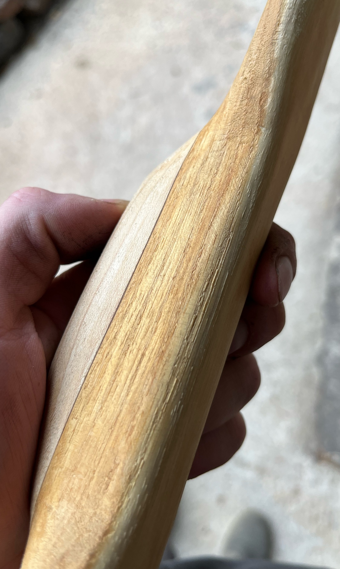

Griff / Jahresringe
Griff / Jahresringe
geröstetes Bäuchlein

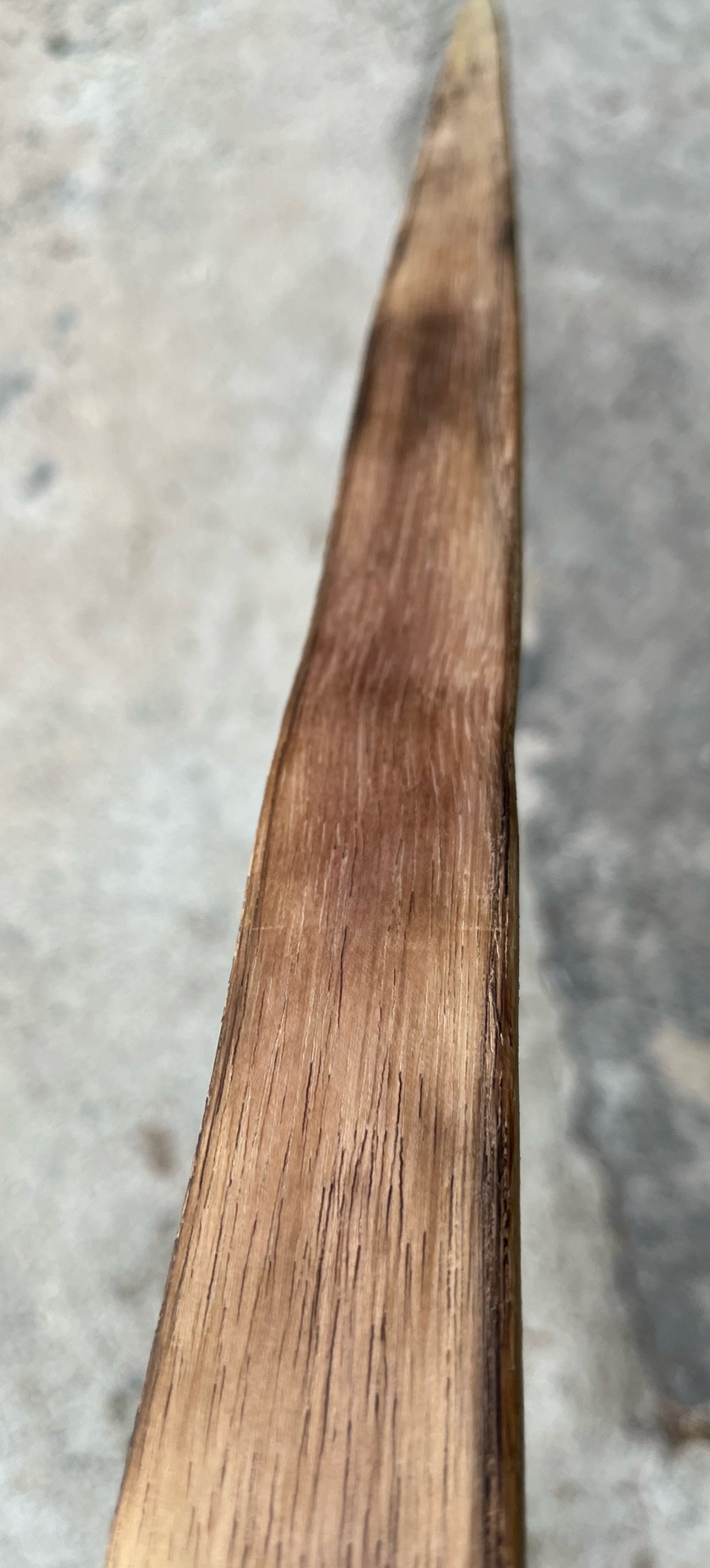

die letzten Überbleibsel der 9 Jahre alten Knitter
