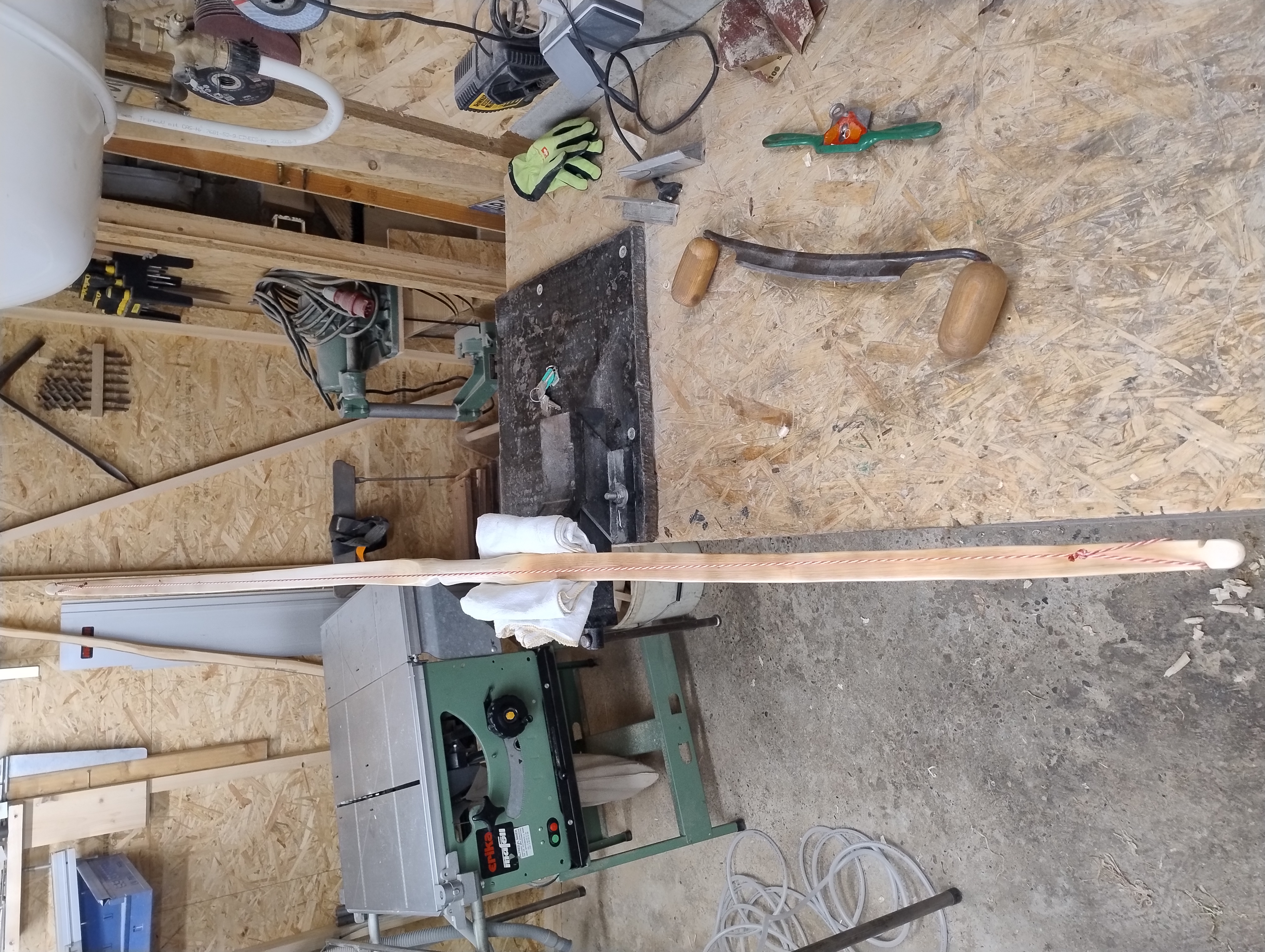

Hallo zusammen,
ich habe keine Erfahrung im Bogenbau und im Schießen auch nicht wirklich, aber ich interessiere mich seit ich ein kleiner Junge bin dafür.
Ich habe nun einen Bogen aus Hasel gebaut ohne Anleitung einfach nach Gefühl so wie ich es mir gedacht habe.
Also wundert euch nicht wenn was eventuell komisch oder anders ist wie man's gewöhnlich macht.
Die Daten zum Bogen:
-175,5cm Länge
-Standhöhe 14cm von Sehne bis mitte Griff
-37lbs bei einem Auszug von 25zoll, weiter habe ich mich noch nicht getraut zu ziehen 🫣

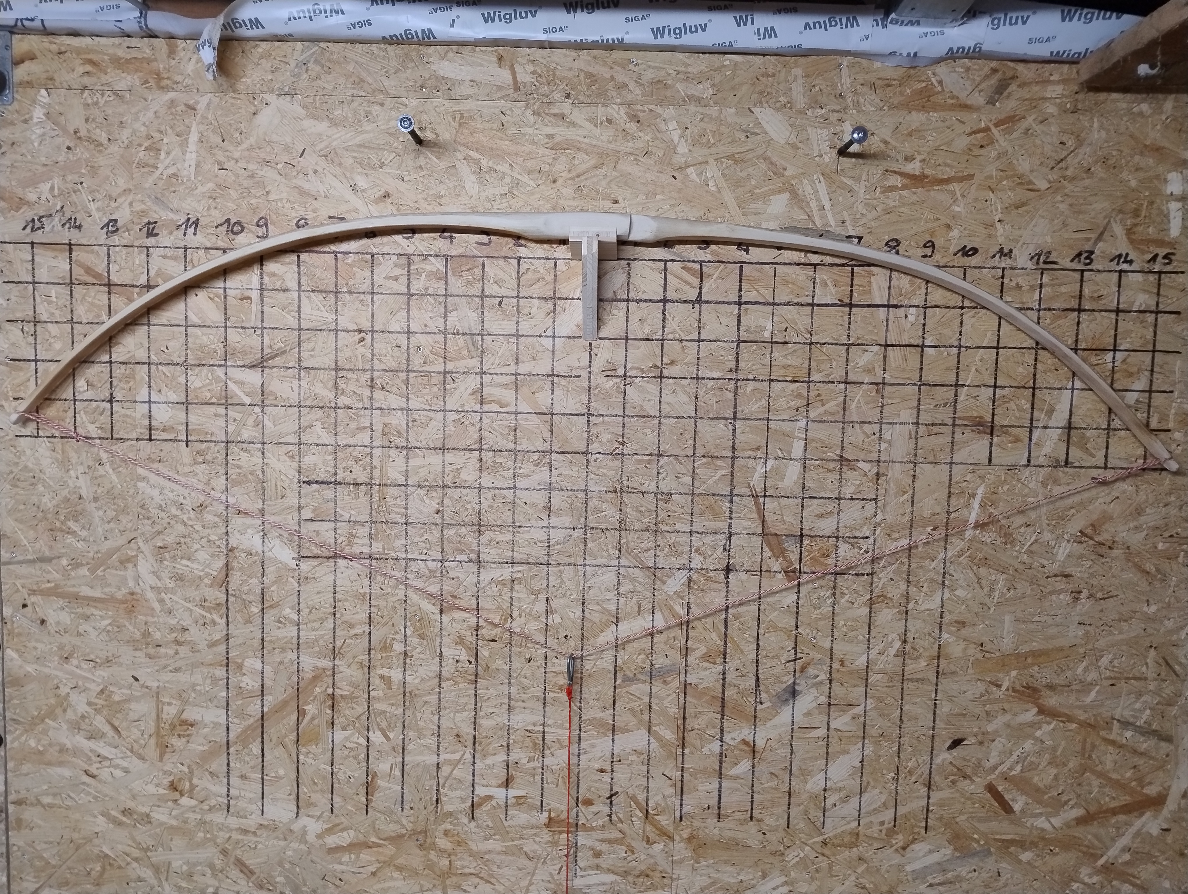

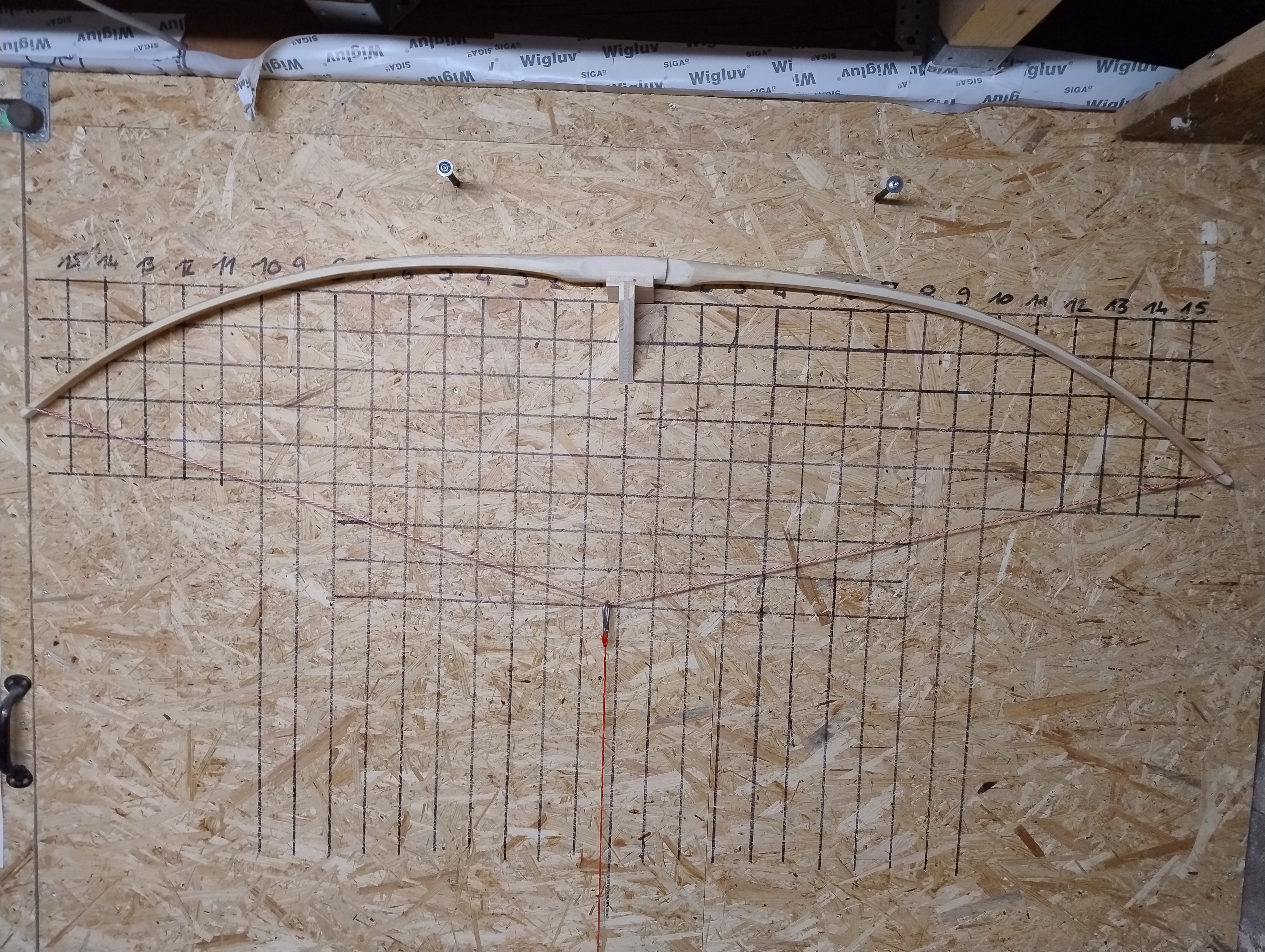

Jetzt meine Frage, ich habe den Bogenrücken mit einem Heißluftfön gehärtet. Anschließend musste ich den oberen Wurfarm mehr Nachtillern wie den unteren. Sieht man gut an der Farbe der Wurfarme. Jetzt denke ich das ich den oberen Wurfarm dadurch nochmal härten muss oder?

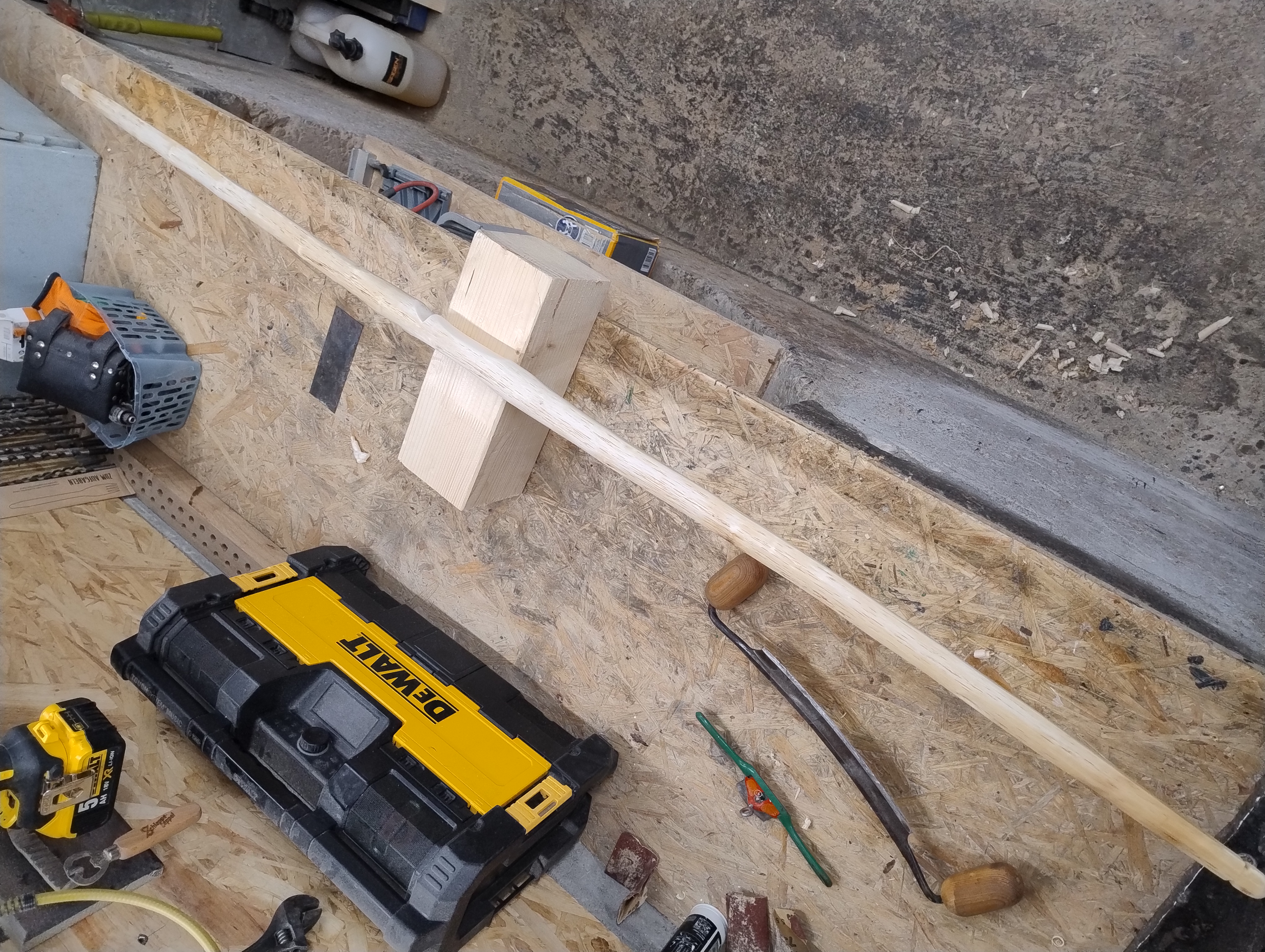

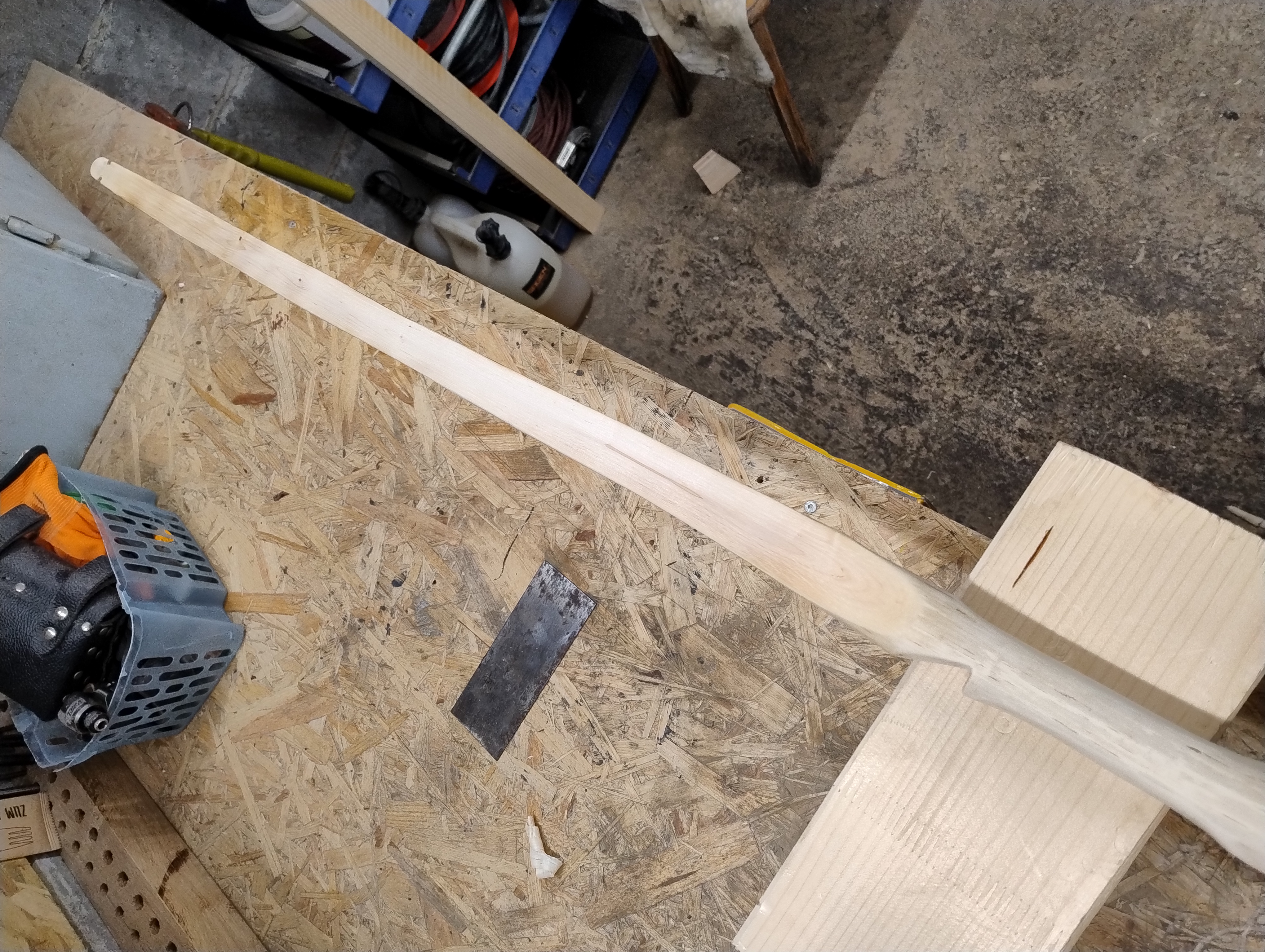

Ich habe auch mal Bilder vom Tillerbaum eingestellt. Vielleicht könnt ihr mir sagen wo ich noch Nachtillern kann. Weil für mich wäre er gut so.
Grüße Manuel

Servus, bitte immer ein Bild vom abgespannten Bogen und Standhöhe, am besten auf dem Tillerbaum.
Ich hoffe du hast den Bauch gehärtet und nicht den Rücken.

Servus, mach ich gleich.
Ja ich meinte den Bauch

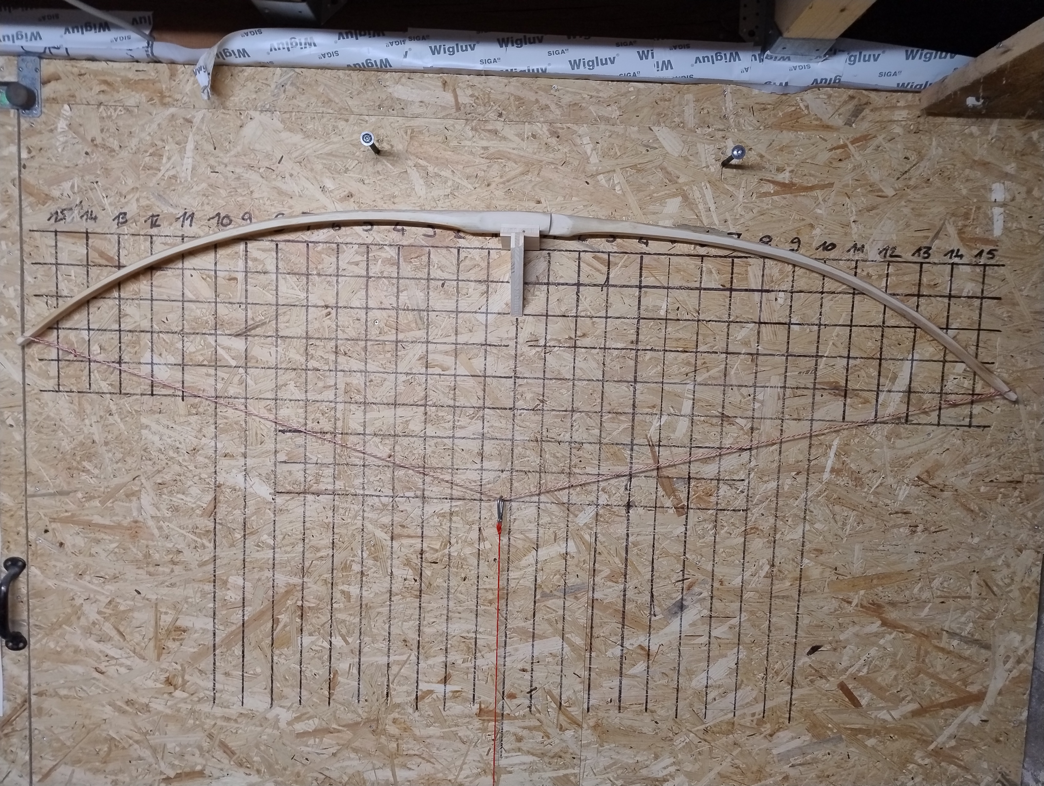

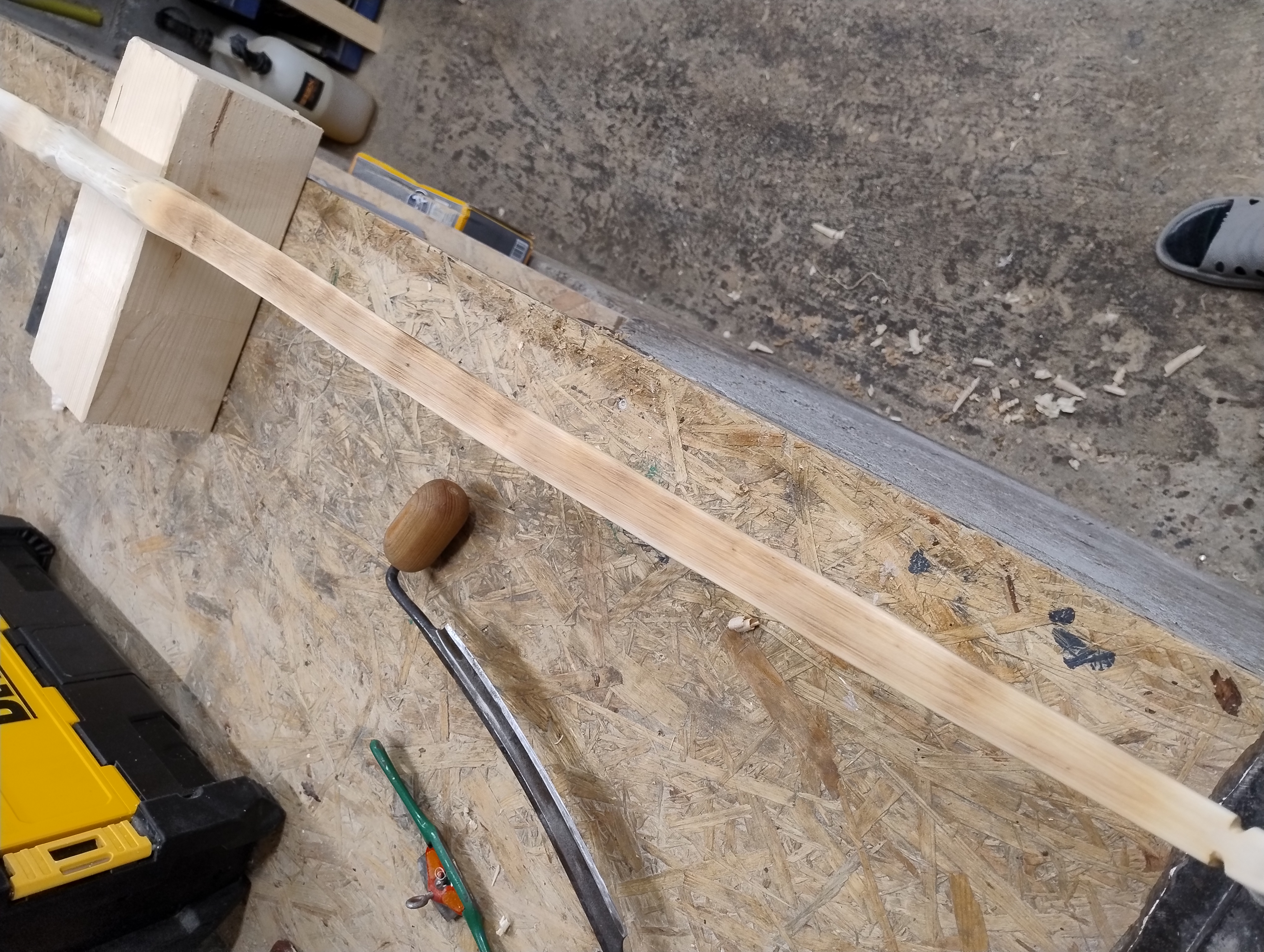

Hier das Bild vom Tillerbaum auf Standhöhe

Re: Haselbogen
sieht doch gut aus für dein ersten Bogen!
die Nocken / Wurfarmenden kannst du noch um einiges schmäler machen . Sieht aus als wären die Nocken noch 25mm breit.
im Bereich 2/3 können sich beide Wurfarme noch griffnah biegen.
würde den Bogen an deiner Stelle auch mal zwischendurch einschießen. auch wenns nur 20-30 Pfeile sind

Re: Haselbogen
Das hast Du wirklich gut hin bekommen. Erst mal willkommen im Club der Bogenbauer!
Das mit dem unterschiedlichen Röstgrad ist schade, es kann sein, dass sich die beiden Wurfarme im Gebrauch nun etwas unterschiedlich entwickeln...
Aber das kannst Du jetzt nur abwarten, es kann auch gut gehen...
Viel Freude damit!

Re: Haselbogen
Beitrag von Indie12 »

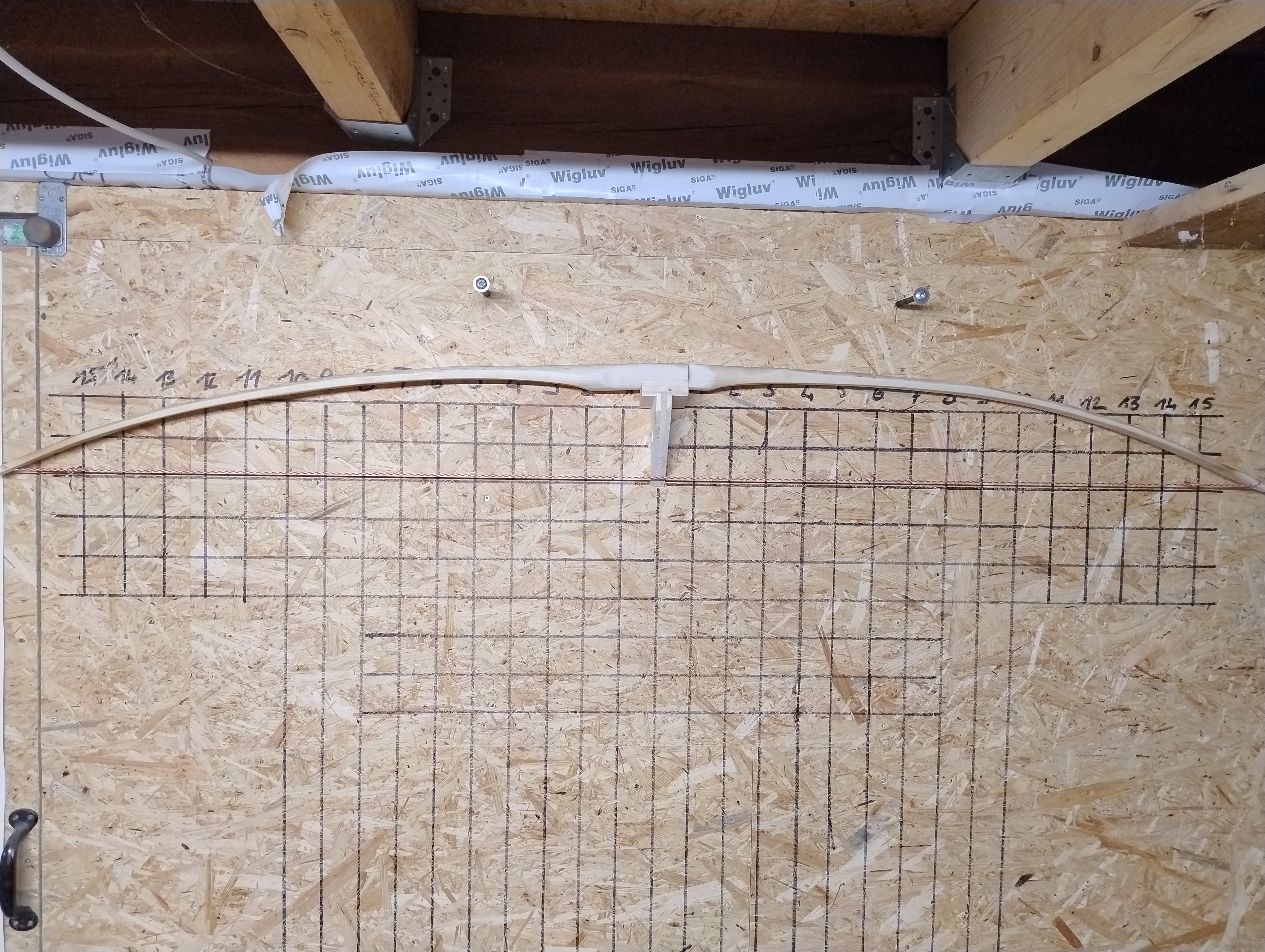

Abgespannt bitte noch.
Ansonsten wie MrC. schreibt. Bitte griffnah nicht zu viel, nur etwas, dann kannste nachm schießen auch weiter ziehen wenn er noch gut ausschaut. Wenn du magst vorm schießen nochmal rösten und nochmal den Tiller checken.
Aber schöner Erstling

Re: Haselbogen
Sieht super aus!
Ich wäre froh meine tiller würden so aussehen...
Ich mag keine Pfeilauflagen, aber es ist ja Dein Bogen, mein Tipp für das nächste mal wäre, die Pfeilauflage erst ganz zum Schluss auszuarbeiten, dann kannst Du, wenn beide WA gleich lang sind, den Bogen noch umdrehen... es sieht nämlich für mich so aus, als wäre das hier keine schlechte Idee .
Willkommen und liebe Grüße

Danke für die Antworten. Dann mache ich morgen bei 2/3 noch etwas weg. Wenn ich Pfeile habe (sind Bestellt) schieße ich den mal ein und ich denke das ich ihn danach nochmal härte.
Die Wurfarme waren beide gleichmäßig "geröstet" durch das Nachtillern habe ich bei dem einen Wurfarm mehr geröstetes Holz weggenommen wodurch er heller ist. Soll ich erstmal nur diesen helleren Wurfarm nochmals Härten?

Danke für deinen Beitrag,
Warum würdest du oben und unten tauschen?
Grüße Manuel

Re: Haselbogen
Weil meiner Wahrnehmung nach der linke WA jetzt mehr biegt

Das langsame Einschiessen klingt nach ner guten Idee dabei dann häufig prüfen, ob sich am Tiller noch was ändert - alternativ über Nacht aufgespannt lassen und morgen dann schauen, ob sich irgendwas verändert hat.
Falls du noch mal mit Hitze ran willst, kannst du den Bogen auch vorher leicht reflex festspannen.
Aber du musst ja auch nicht Alles beim Ersten Bogen machen - der zweite will auch noch was erleben ;)
Und nie den Leuten glauben, die erst von sich sagen, dass sie es nicht so hinbekomme und dann doch noch irgendwie fühlen, dass da was nicht passt**.
**.es gibt bestimmt nen Grund, dass sie es nicht so hinbekommen.

Re: Haselbogen
PickUp89 hat geschrieben: 30.01.2026, 17:56 Dann mache ich morgen bei 2/3 noch etwas weg.
Bitte nicht! Das ist doch bereits in dem Bereich, wo der WA zum Griff übergeht? Da sollte er nicht biegen!
PickUp89 hat geschrieben: 30.01.2026, 17:56 Soll ich erstmal nur diesen helleren Wurfarm nochmals Härten?
Nein, bloß nicht, dadurch würde er ja auch wieder steifer werden!!
benzi hat geschrieben: 30.01.2026, 18:18 Weil meiner Wahrnehmung nach der linke WA jetzt mehr biegt
Nein, der Linke biegt minimal weniger, genau richtig!
Dieser Bogen ist fertig, so wie er ist!

Re: Haselbogen
Ravenheart hat geschrieben: 30.01.2026, 21:41 Dieser Bogen ist fertig, so wie er ist!
Ich denk auch. Die Biegung der Wurfarme ist zwar leicht verschieden, aber fuer den Ersten ist das mehr als gut genug.
Da gab's schon deutlich Schlimmeres. Wenn du da jetzt noch dran rummachst besteht die Gefahr, dass du's noch versaust.
Fuer's naechste Mal wuerd ich die Enden deutlich schmaeler machen und die alberne Pfeilauflage weglassen. Es ging
50000 Jahre lang ganz prima ohne und heute meinen alle man koennte ohne die Dinger nicht mal die Scheibe treffen.

Re: Haselbogen
Sieht gut aus und beim Nächsten die Pfeilauflage weglassen und dann kann auch der Griffbereich kürzer sein.
