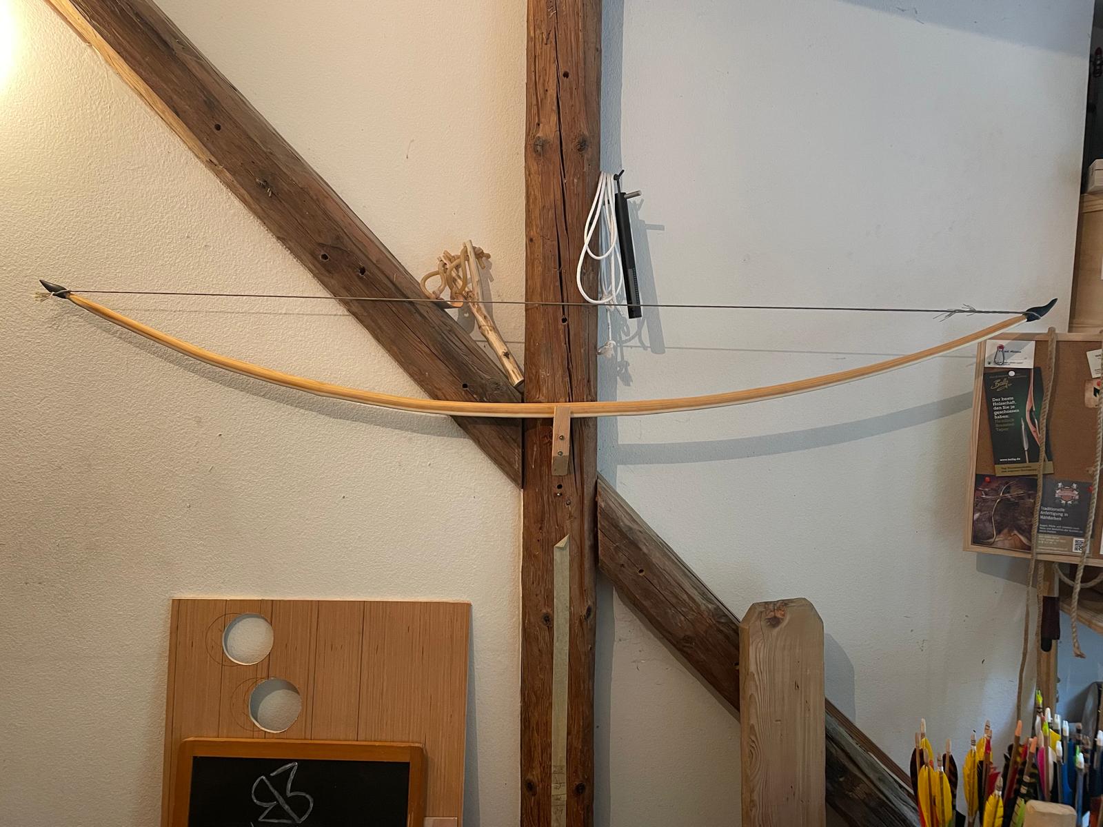

Hallo zusammen,
ich baue einen Eibe-Langbogen. Ich habe ihn auf Standhöhe aufgespannt.
Der linke Wurfarm ist etwas schwächer.
ungespannt
Was meint ihr zu den WA-Enden? Sollten die noch verjüngt werden?
Danke für eure Hilfe,
Bene

beneselfbowbau hat geschrieben: 25.06.2026, 16:40
Sieht auf dem Foto nicht so aus.
So 20cm rechts von der Mitte biegt er evtl zu viel.
Mach mal ein Foto mit ruhigem Hintergrund und sauberer Draufsicht.

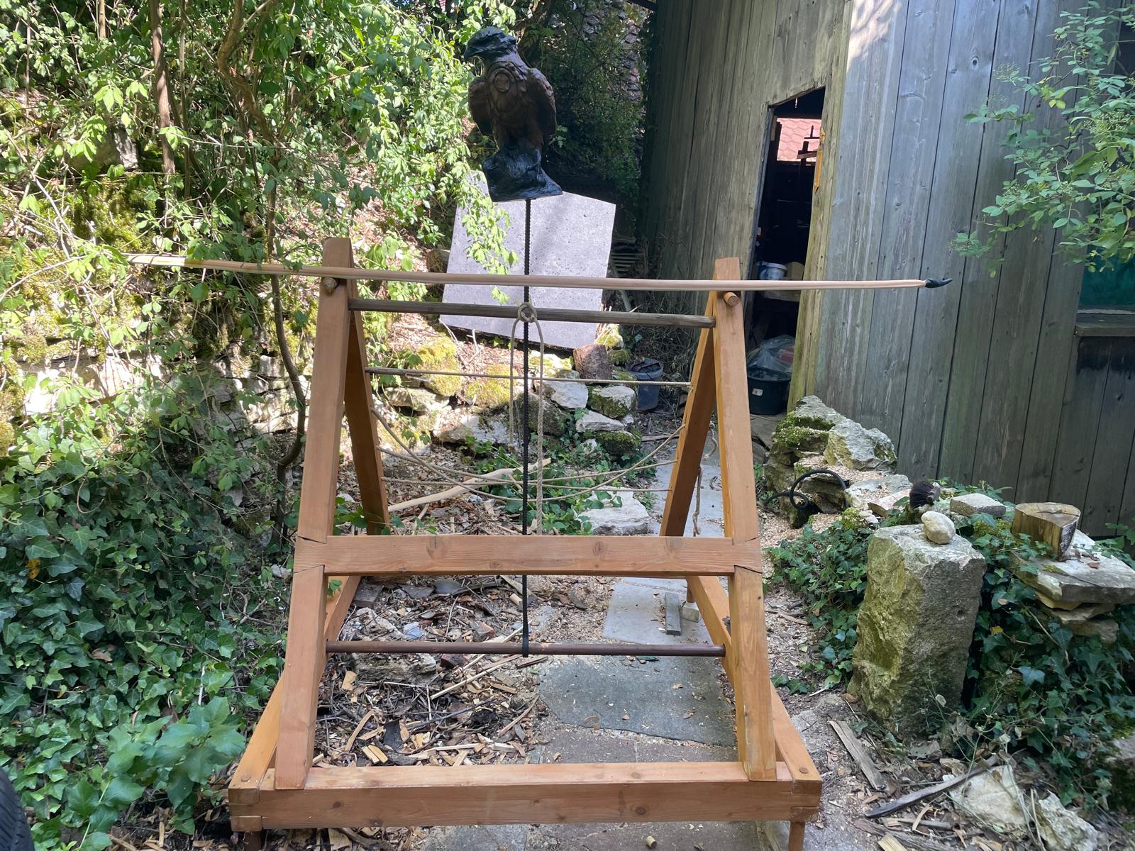

Das hätte ich noch anzubieten

Sieht besser aus, nur liegt er da andersrum. Zumindest sehe ich jetzt die Schwachstelle links. wieder 20cm von der Mitte.
An der Kante des schraegen Balkens zur Wand.
Das linke Ende ist etwas steif, das rechte gut.
Von den Gruselnocken kann auch noch die Haelfte runter
Zuggewicht?

fatz hat geschrieben: 25.06.2026, 20:31 Von den Gruselnocken kann auch noch die Haelfte runter
haha gekaufte Nocken gell, sorry dafür ;)
Zuggewicht?
das muss ich noch schauen, wie ich das messen tu, hab jetzt ein paar Pfeile geschossen, aber ganz ausziehen kann ich ihn noch lange nicht

Zumindest die rechte Nocke ist verkehrt herum montiert. War da die Nockkerbe schon drauf?
Beiträge: 2609
Hat gedankt: 227 Mal
Hat Dank erhalten: 339 Mal
Re: ELB Tiller
Chirurg hat geschrieben: 25.06.2026, 21:55 Hallo!
Wollt ich auch grad schreiben, die kenn ich normal anders rum :D
Ist aber nur ne optische Sache.
Ja stimmt, hab ich zu spät gemerkt, die Kerbe habe ich selber gesägt, jetzt habe ich tatsächlich beim Aufspannen mit der Spannschnur einen Nachteil abgesehen vom Optischen.

Zeig mal ein paar Bilder mit ein paar Zoll Auszug. Hast ja bestimmt mittlerweile weitergetillert.
Sonnst kann man schwer einschätzen wo noch was wegmuss/ oder wo es einfach ein reflexer/deflexer Bereich ist
