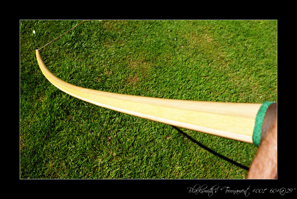

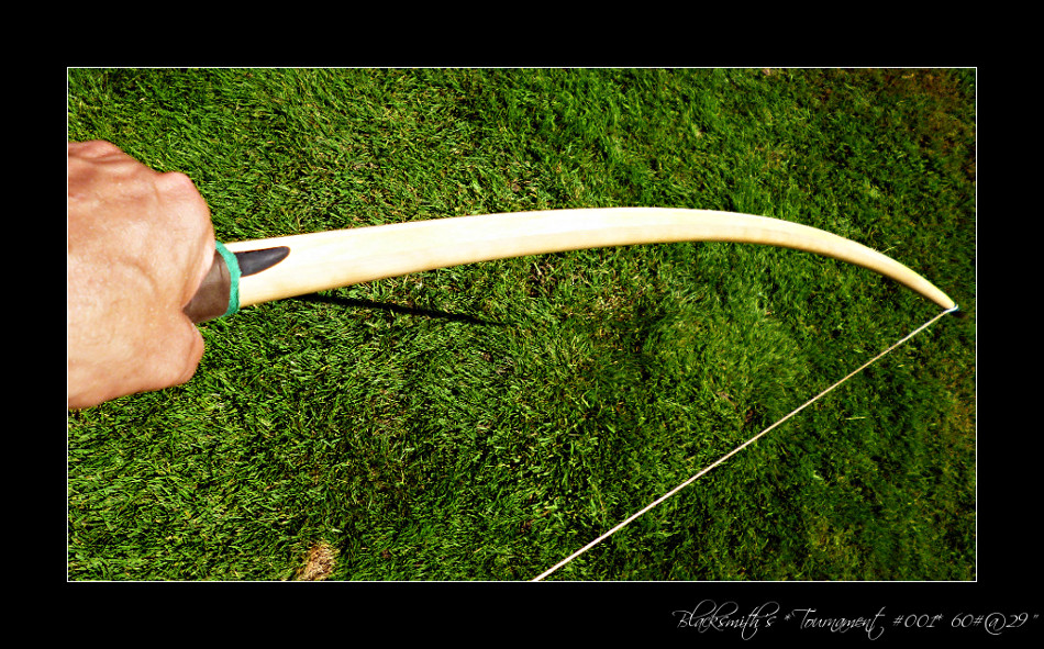

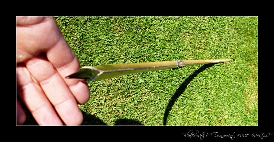

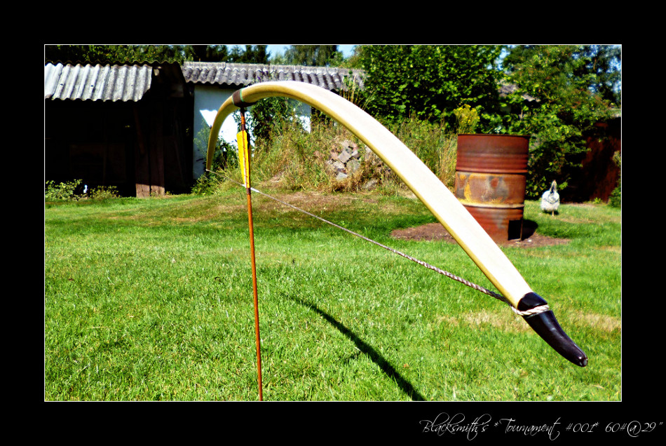

Beitrag von Blacksmith77K »
76" vikt. Turnier-ELB mit 60#@29"
Laminierter Stave: Hickory, PaoAmarello (Yellowheart), Lemonwood
Hornnocken: Eingeschliffenes, handgeschnitztes, schwarzes Wasserbüffelhorn
Pfeilanlage: schwarzes Wasserbüffelhorn
Griffwicklung: dunkel-khaki-braunes, butterweiches Leder mit grünem Wildledersaum
Sehne: 12 Stang FF-Plus
Standhöhe: 6,7Inches (17cm)

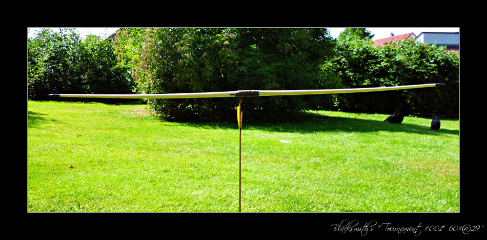

Standhöhe.
Standhöhe.

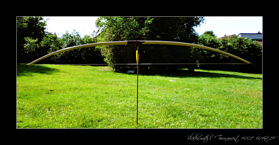

Ungespannt mit perfektem Druckpunkt und perfekter Balance.
Bogenbogen.
Bogenbogen.

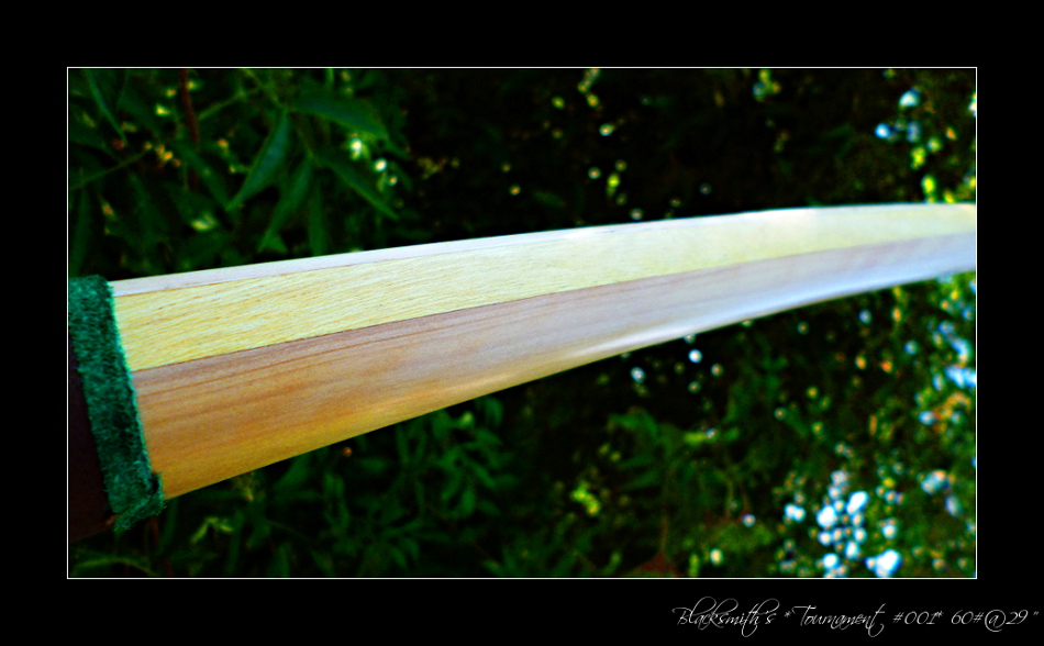

Oberer Wurfarm.
Oberer Wurfarm.

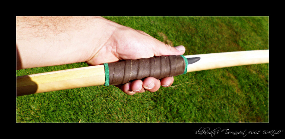

Griffbereich mit Arrowpass.
Unterer Wurfarm.
Unterer Wurfarm.
Sehnenstand.
Sehnenstand.
Hickory, getapertes PaoAmarello und Lemonwood perfekt verleimt.

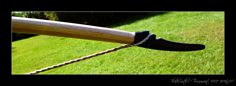

Schwarze Wasserbüffel Hornnocken.

Blacksmith77K
Beiträge: 6025
Re: Blacksmith's *Tournament #001* 60#@29"
Such mal nach "Euxylophora paraensis". Da wirste eher fündig. Auch geläufig ist der Name: Yellowheart.

@Blacksmith: Schöne Arbeit, auch wenn mich irgendwas am unteren WA stört. Ist manchmal so, wenn ich das Foto nächtste Woche anschaue, siehts vielleicht ganz anders aus.
gruß
Zuletzt geändert von Haitha am 03.08.2013, 20:08, insgesamt 1-mal geändert.
Blacksmith77K
Beiträge: 6025
@Haithabu:
Ich tippe auf den Schattenwurf am UWA im Vollauszugsbild...
Beiträge: 3782
Hat gedankt: 183 Mal
Hat Dank erhalten: 61 Mal
Tip war gut :)
Jetzt wo dus sagst, des ist ja oft bei deinen Präsis so ;)

Blacksmith77K
Beiträge: 6025
Was ich sagen kann ist, dass ein vergleichbarer Eibebogen doch 15-20% weniger Eigengewicht hat. Allerdings mag das aktuell auch täuschen, weil ich die Eiben meistens auf 32" Auszug setze.
Da der Bogen hier im Griffbereich steif gehalten ist, belasse ich den bei 29" Auszug. Somit haben wir verschiedene Verhältnismäßigkeiten, was Bogenlänge/Auszugslänge im Vergleich zum Eigengewicht angeht.
Um einen wirklichen Vergeich ziehen zu können, warten wir den 'großen' Laminierten erstmal ab. ;)
MoeM
Beiträge: 2734
Beitrag von MoeM »
Schöner Bogen! Aber sag mal verlässt du mit der etwas übertrieben scheinenden Länge nicht den Bereich der Effektivität oder gleicht sich das durch den hohen elb QS wieder aus?
Jedenfalls dürfte er sich recht weich ziehen lassen?!
Grüße Moe
Beiträge: 3998
Hat Dank erhalten: 39 Mal
Sehr edel ;)
Hast du noch des Gewicht?
Blacksmith77K
Beiträge: 6025
MoeM hat geschrieben:Schöner Bogen! Aber sag mal verlässt du mit der etwas übertrieben scheinenden Länge nicht den Bereich der Effektivität oder gleicht sich das durch den hohen elb QS wieder aus?
Die 'übertriebene' Länge relativiert sich durch den steifen Griffbereich und das tiefe Profil. Weich lässt er sich nicht ziehen, was aber der Holzkombination entspricht.
@TomTom
Um die 800gramm inkl. Wicklung und Sehne.
