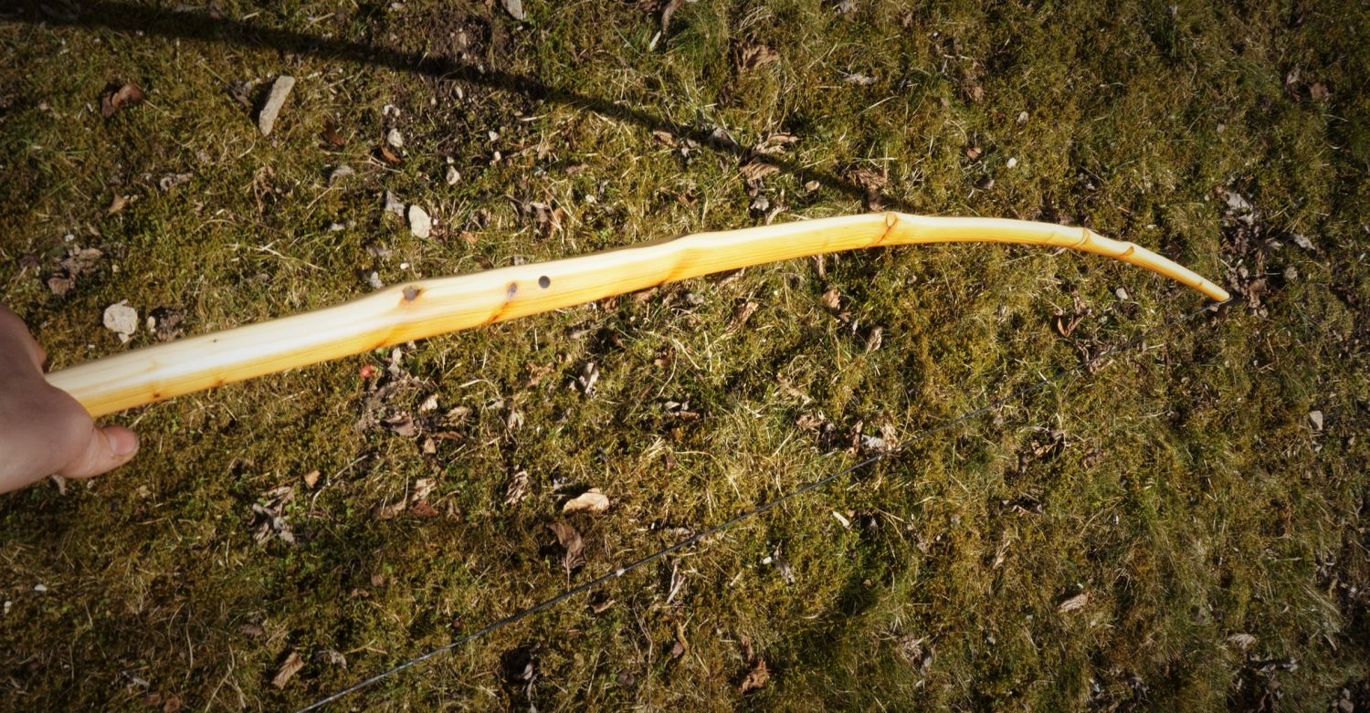

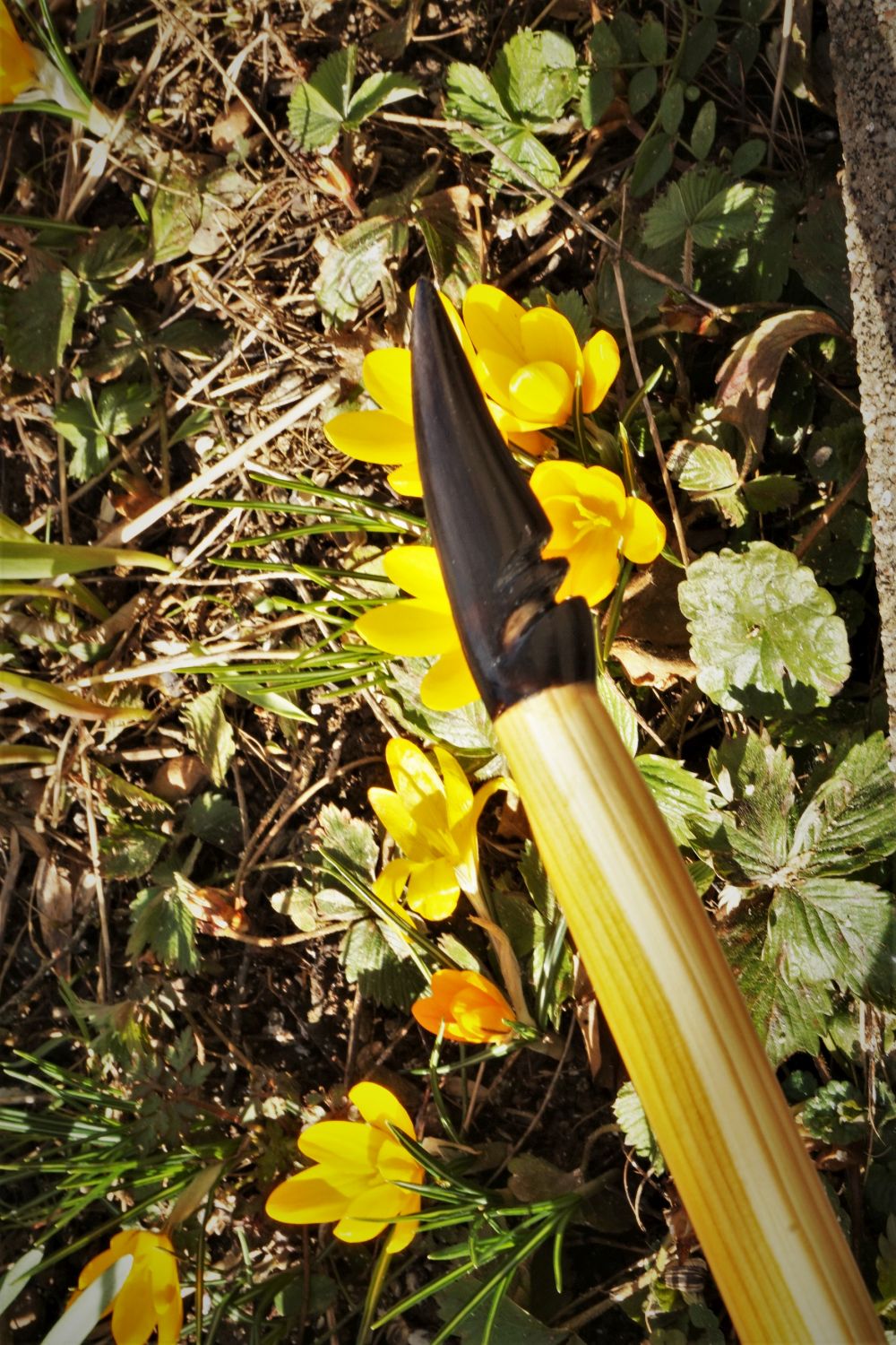

Hi Folks,
es mal wieder soweit...eine neuer ElB (nicht die mit den spitzen Ohren ;D ;) ) verlässt mein Haus. Lasst euch nicht von der Spiegelung in der Sehnenkerbe in die Irre führen ;) Ich selbst bin nochmals in den Keller gelaufen und habe gedacht, dass dort die Eibe durchschaut, aber das war nur eine Spiegelung der Blumen ;D ;) Der schießt sich wirklich gut und kommt super mit den Kriegspfeilen klar (864grain ca.13gpp). So nun genug geredet hier die Bilder.
Daten:
Holz: Eibe Taxus Baccata
Zuggewicht: 63#@32''
NTN: 77''
Gewicht: mit allem 702g
Sehne: 12 Strang FF(spectra)
Nocken/Arrowpass: Wasserbüffel
Die Bilder
Hier sieht man die Spiegelung:)
LG Markus

Kann man so machen 😁
Hübsche Nocken👍
Ganz schön schwer isser.
Sach ma, sind das Löcher im Rücken? 🤔 ich kann's echt nicht erkennen

Neumi hat geschrieben:
16.03.2023, 18:14
Sach ma, sind das Löcher im Rücken? ich kann's echt nicht erkennen
Jein, :) Es waren Äste und wurden Stabilisiert. Die sitzen aber auch im Griff....
LG Markus

Hieronymus hat geschrieben:
16.03.2023, 19:16
Stabilisiert = gedübelt?
Oder hast Du da noch andere Tricks?
Beiträge: 3054
Re: ELB aus Eibe 77'' 63#@32''
Beitrag von Hieronymus » 16.03.2023, 22:18
Stefan73 hat geschrieben:
16.03.2023, 20:18
Ganz normal gedübelt, aber am Rücken ist mehr Epoxidharz drin, damit es mehr nach Ast aussieht als nach Kernholz, das find ich persönlich schöner
