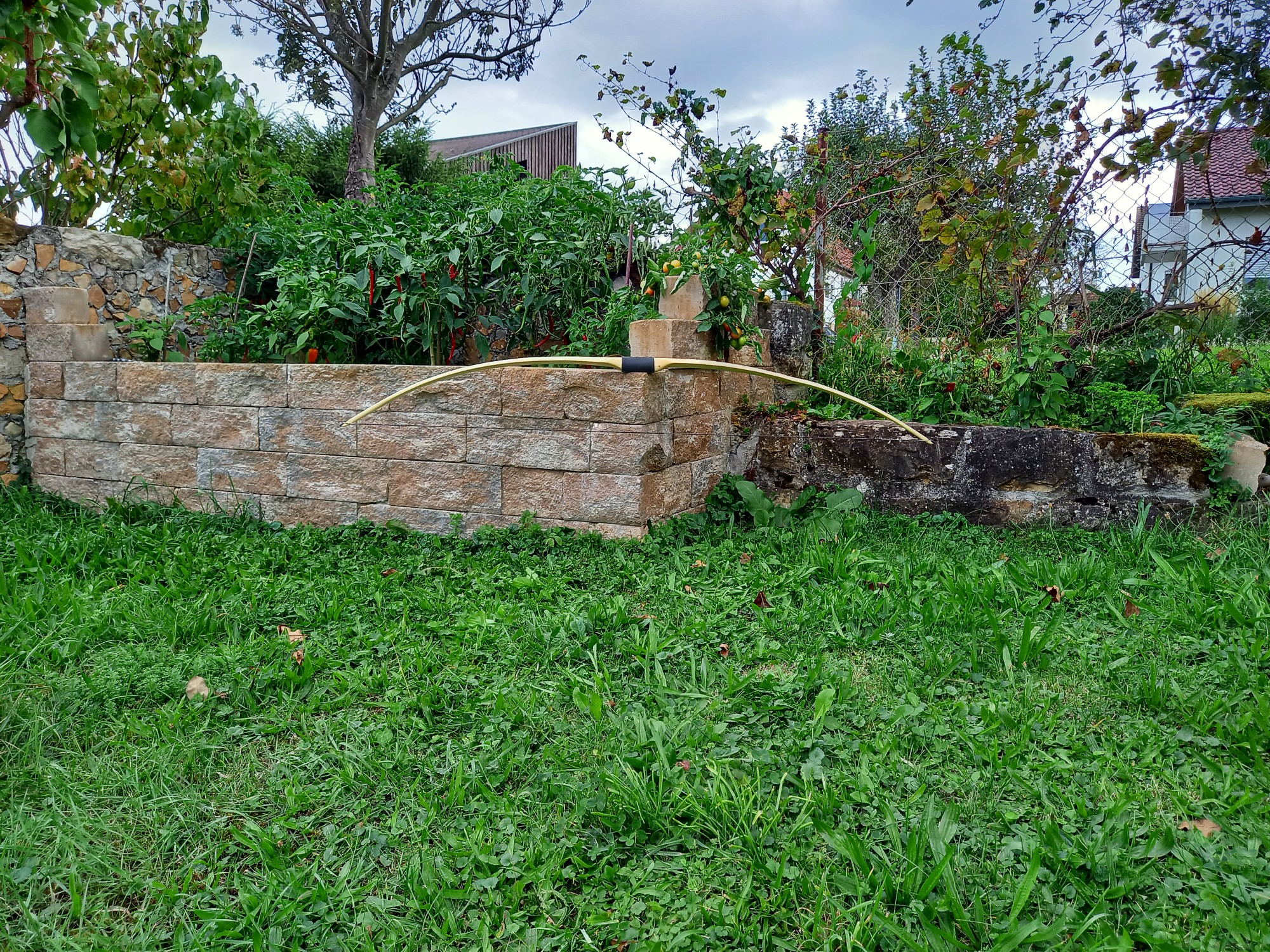

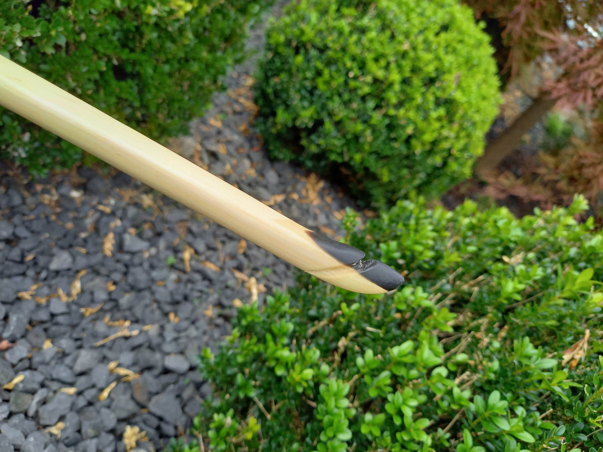

Hallo Zusammen!
Von mir auch mal wieder ein Bogen ins frisch überarbeitete FC :)
Der Kamerad hats mir alles außer einfach gemacht.

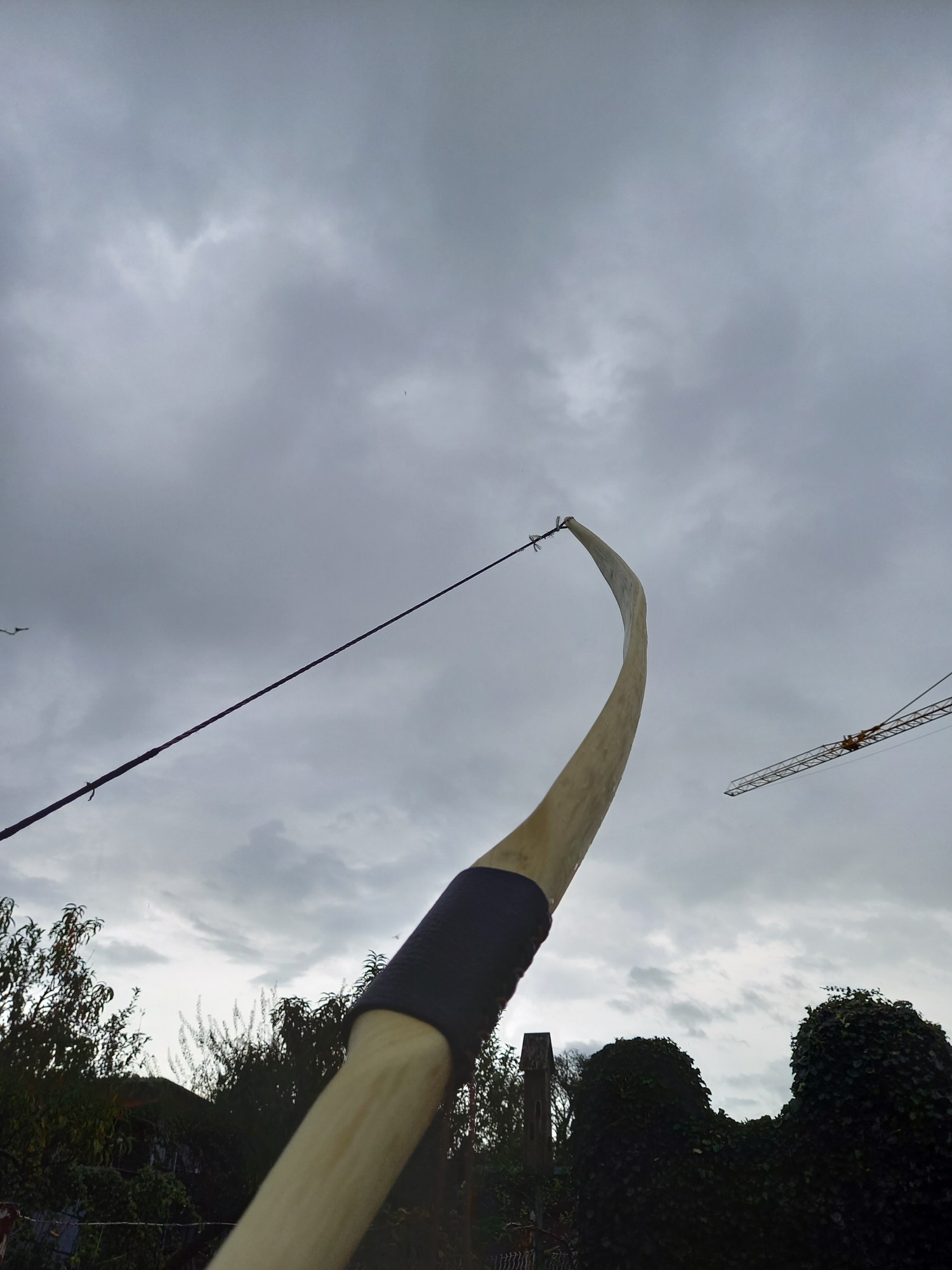

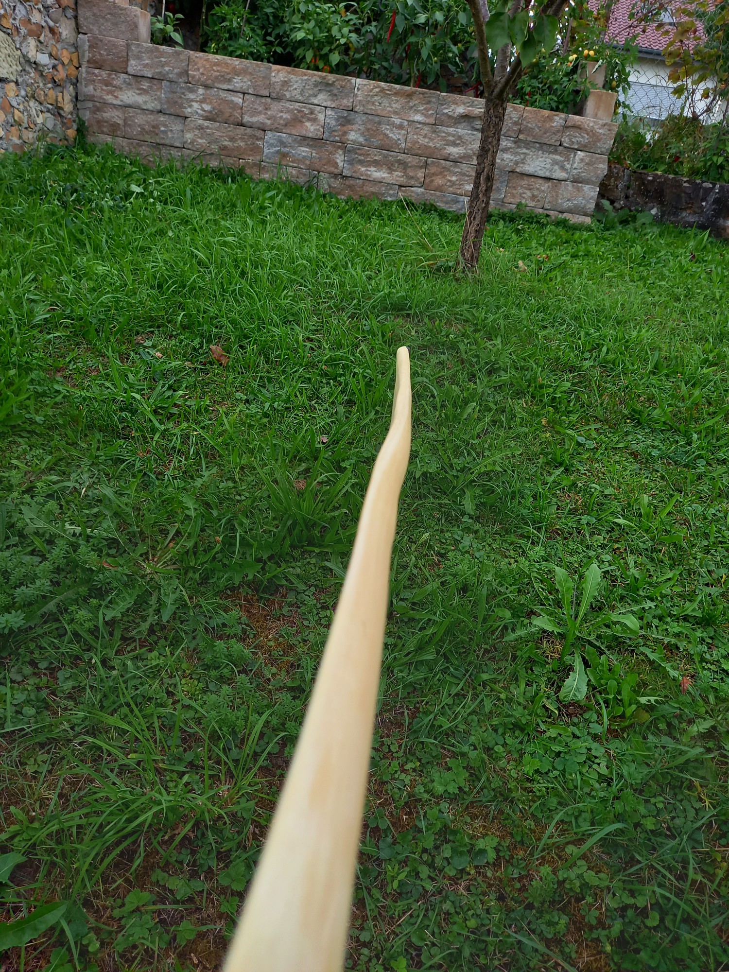

Der Grund dafür war eine Stelle im oberen WA, die ich sag mal deflex-reflex-deflex war.
Hierzu mal 3 Bilder
War in der Tillerphase ein nerviger Prozess..
Zudem wars auch echt nervig dass der bogen im Griffbereich schräg war und ich immer was unterlegen musste. Das wiederrum hat das tillern bissl erschwert ::)
Naja, das kam dann raus:
Hier ein paar Daten:
Holz: Esche
Gewicht: 485g
Zuggewicht: 47#@28"
Länge: 180cm
Tips:Horn-Overlays
Griff: Leder
Finish: 5xLeinölfirnis

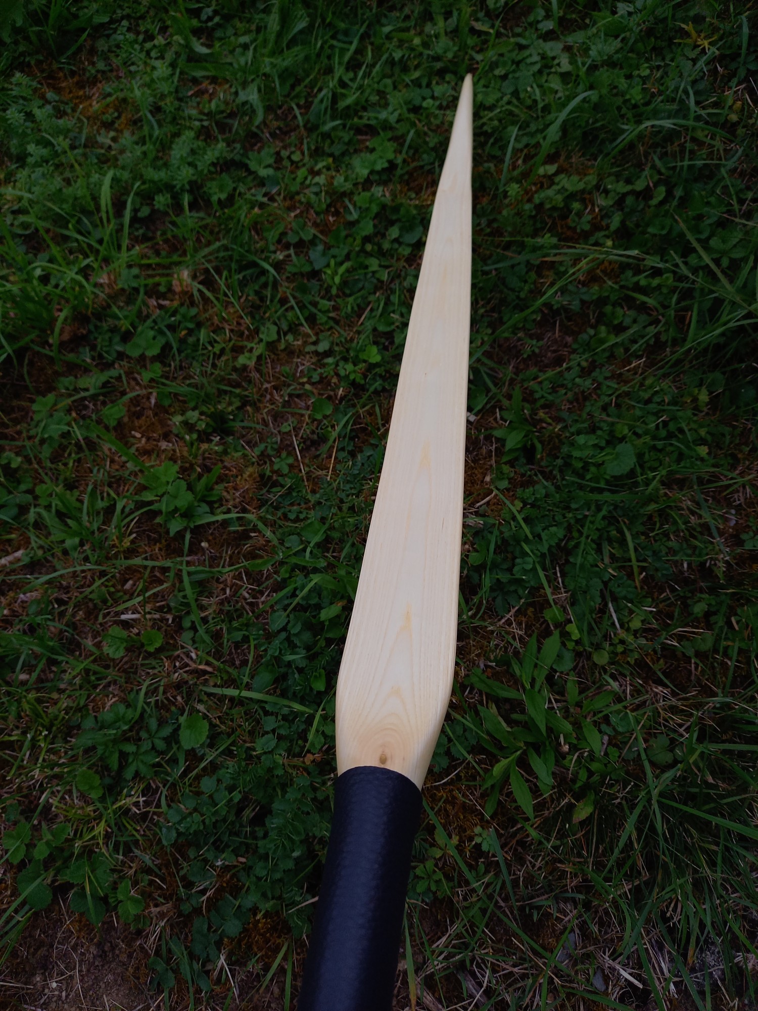

Gefällt mir gut der Bogen. Ist der aus einem eher dünnen Esche Stamm gebaut ? (wegen dem doch eher Runden Rücken). Gefällt mir irgendwie besser als bei einem Eschebogen mit flachen Rücken.

Danke dir ! Der Stamm hatte einen Durchmesser von 8-9 cm am dicken Ende.

Hast du die Möglichkeit durch einen Chroni zu schießen?
Der linke WA im abgespannten Bild ist der untere ohne reflex/deflex- Wechsel? Ist das Set oder war der deflex?

Indie12 hat geschrieben: 05.10.2024, 18:41 Hast du die Möglichkeit durch einen Chroni zu schießen?
Ne leider nicht, kam mir aber flott vor.
Genau korrekt. Der Linke ist der gerade WA mit ein bissl Set und der rechte WA ist der, ders mir schwer gemacht hat mit dem refelx-deflex-Wechsel

Die Stelle an dem oberen Wurfarm sieht echt nicht so easy aus, aber dafür gut hinbekommen.
Konntest du hier gleich den letzten Jahresring nehmen oder musstest du ein paar runter arbeiten?
Wie breit hast du den Bogen im Bereich nach den Fadeouts gemacht?
