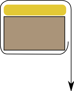

Die Nocke war halt nicht lang, und ich hab mit Knochenleim geklebt. Da muss ich nicht eine Tonne pro Millimeter haben, wenn beide Stücke flach sind.
Anziehen: Immer nur nach unten ziehen, wie in der Grafik unten gezeigt, da sonst alles verrutscht. Dann eine Umdrehung wickeln, einfach mit vernünftigem Zug, so dass alles an seiner Stelle bleibt, und wieder nach unten festziehen. Ging gut.
