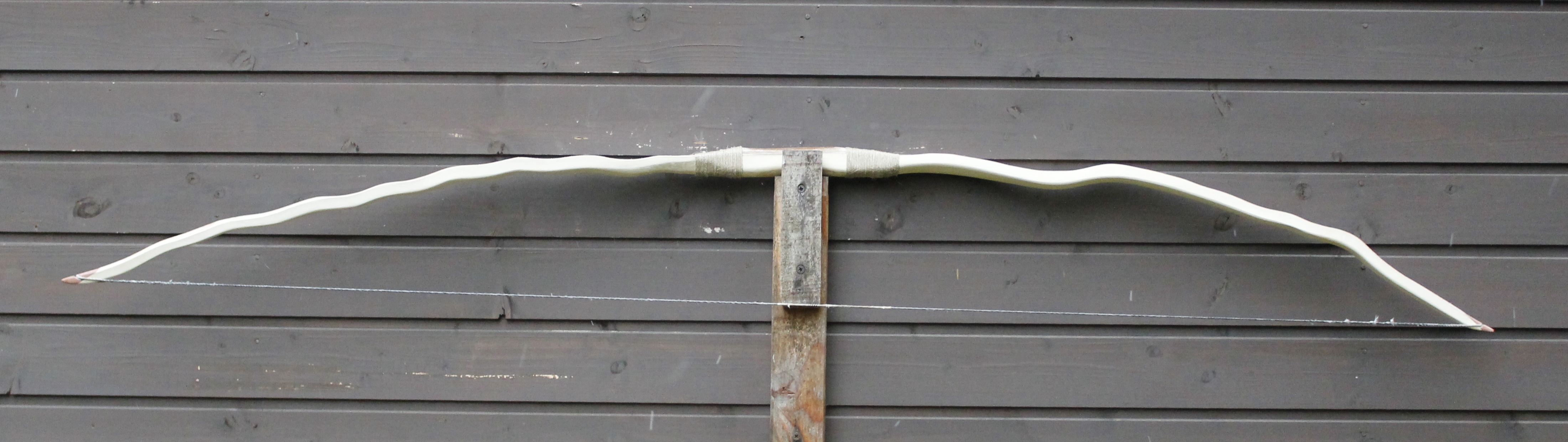

Auch auf die Gefahr hin, daß ich mit den Gedichten nerve--aber es muß sein !
Eppich [Efeu]
Eppich, mein alter Hausgesell,
Du bist von jungen Blättern hell,
Dein Wintergrün, so still und streng,
Verträgt sich`s mit dem Lenzgedräng?
Warum denn nicht?
Wie meines hat Dein Leben
alt und junges Blatt,
Eins streng und dunkel, eines licht
Von Lenz und Lust!
Warum denn nicht?
Conrad Ferdinand Meyer(1825-1898)

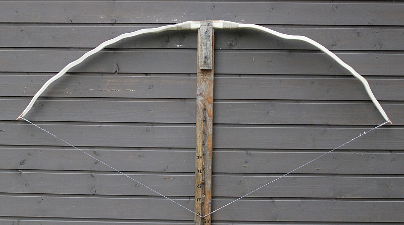

Länge 153 cm
Breite 3,8 cm auf 8mm an den Nocks
Zuggewicht 22 lbs auf 28"
Rohhautbacking
Stringfollo 0 cm
Griff mit Rohhaut am Rücken aufgebaut
Gruß Arcus

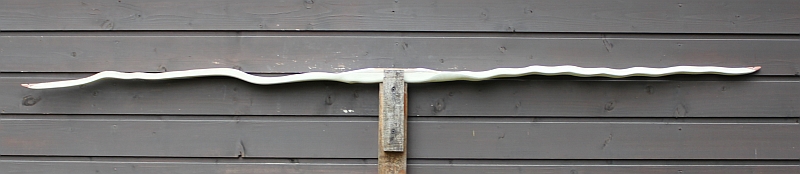

Ich werd verrückt :o , das ist voll die Schlange, genial.
Und Efeu, hätte nicht gedacht das so was zum Bogen taugt.
Super Teil , sieht man nicht alle Tage, hat was.

Ist der hübsch! Hab noch nie was von nem Efeubogen gehört, ist wohl ein echtes Unikat, vielleicht das erste seiner Gattung überhaupt?

decrowning und das holz ist ziemlich leicht?
wurfarmstärke sieht eigentlich nach mehr als 22# aus.

arcus, du bist echt ein held. ich bin davon ausgegangen , dass efeu eher wie wabbeliges rattan einen total schlappen bogen hergibt und die poolposition beim rennen um den langsamsten bogen einnimmt. wobei 22# auf 28" ist nicht die welt.
optisch aber ganz prima. hast du nicht sehr mit drehwuchs zu kämpfen gehabt?

wie dick war denn die efeu ranke? und is das wirklich das stinknormale efeu zeugs was so an alten bäumen und so manchen Mauern hochwächst? kaum zu fassen

Jo, stinknormales Efeuzeugs. Ich hatte den Rohling in der Hand. 8)

Toller Bogen super gemacht. Aber mein Tiller sieht auch so aus (aber bei einem geraden Bogen) ;D ;D ;D
