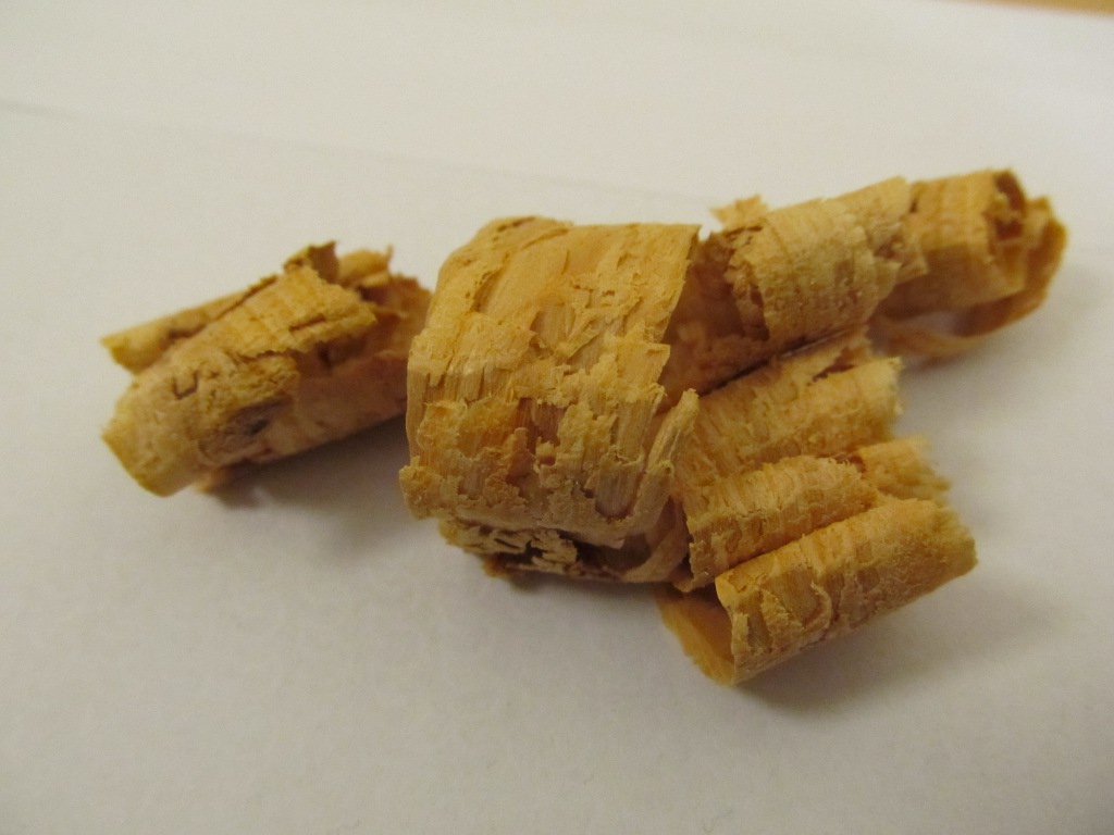

Ich hab erstmal die grobe Form rausgearbeitet. Beim Einsatz des Ziehmessers habe ich Splitter in der halben Werkstatt verteilt, so spröde war das Zeug. Das war das erste Mal, dass ich dabei eine Schutzbrille aufgesetzt habe. Aufgrund der Sprödheit war es aber wenigstens recht mühelos. Weiter Richtung Splint wurde es dann besser. Hier ist ein Foto von einem Stück, das ich mit dem Schweifhobel abgehobelt habe.

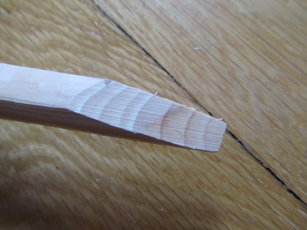

Die Splintringe waren aber eher zäh und irgendwie komisch gefärbt, wobei der Wechsel von orange-bräunlich zu weiß beim Freilegen sehr hilfreich war. Sieht man hier im Querschnitt. Das ist der schräge Schliff für die Overlays aus Ulme.

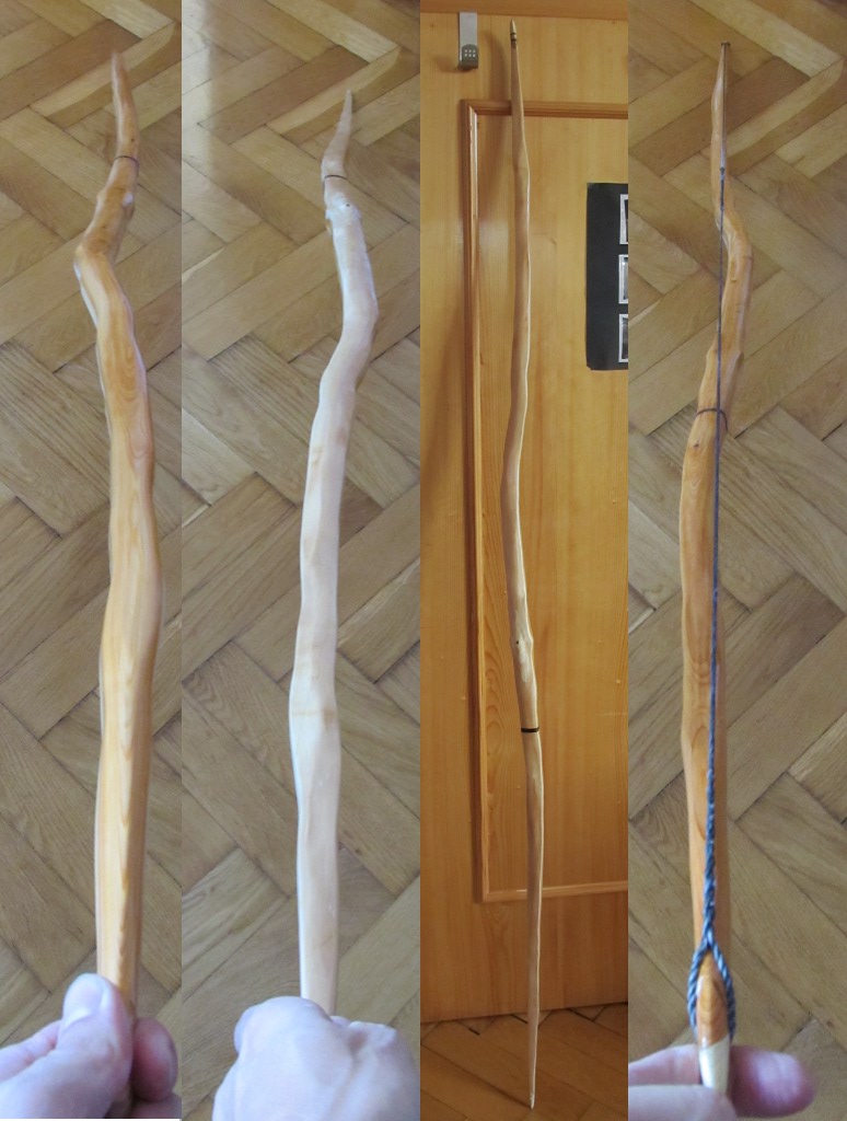

Wie gesagt, die Ulme war eher krumm. Solange die Sehne den Griff mittig kreuzt find ich das beim Tillern aber nicht so stressig. Von der Seite gesehen sieht man das eh nicht. Der Griff ist direkt oberhalb der Aststelle, und zwar auf der Seite ohne Wicklung. An der gewickelten Stelle habe ich eine ordentliche Kerbe in den Splint gemacht. Es ist mir erst beim Finish aufgefallen, aber leider weiß ich nicht, ob ich da beim Finish z.B. an der Schraubstockkante angestoßen bin, oder ob das schon viel früher passiert ist und der Bogen trotzdem hält. Ich mag Wicklungen nicht, aber ich entschied mich diesmal für "Vorsicht ist besser als Nachsicht".
Hier ist noch ein Bild mit dem abgespannten, aufgespannten und auf ca. 31" gezogenen Bogen. Hab ein paar Mal bis 33" gezogen, es hält.
Der linke Wurfarm ist unten. Der ist unter dem Griff etwas steif, aber sonst passt es glaub ich. Zumindest habe ich nichts mehr gesehen.
Leider stimmt aber ein Detail nicht. Der Bogen hat die Maße und die Masse für ein dreistelliges Zuggewicht, bringt aber nur ca. 65# bei 32" Auszug. Das ist irgendwie doof. Wird wohl mehr ein Wallhanger werden.

Schön krumm das Teil. 980 gramm bei 65# sind aber wirklich 'ne Hausnummer.
Berichte mal wie weit du 'nen 10 gpp Pfeil wirfst.

Ich glaube der Bogen ist leicht krumm, wah. Und das in jeder Richtung. Ein wirklich charakterstarkes Teil. Und ja, etwas viel Gewicht auf der Brust. Aber es kann ja nicht jeder Modelmaße haben.

Wie lang ist der Bogen?? Zu lang gibt Gewicht und keine Power. Und durch die Windungen ist ja die Biegelänge größer.

Danke Ich mag das auch so, aber ich muss wohl noch etwas länger von sowas mit 100+# träumen.
Die Bogenlänge beträgt 198 cm. Ich hatte mal eine vergleichbare Eibe, das war allerdings ein Ast: viewtopic.php?f=16&t=13212. Diese hier ist aus dem Stamm eines anderen Baums.
Ich könnte auf 180 cm kürzen und damit knapp an die 100# rankommen. Ist halt die Frage, ob der Bogen das aushält und wieviel Set dabei reinkommt. Das würde aber nichts am Übergewicht ändern, so verkehrt dimensioniert ist der Bogen nämlich nicht.

Ich denke, 50 - 100 gr. könnten die Biegungen und der ein oder andere Kompromiss gekostest haben.

ein wenig Masse kosten die Windungen sicher, das Verdrehen der Würfarme, an Stellen mit seitlicher Abweichung von der Bogenachse, kann nur durch Masse an den richtigen Stellen verhindert werden. Ich werf mal so die Theorie in den Raum, dass die Massendifferenz von einem Snaky Flatbow zu einem gleich langen geraden Flatbow geringer ist, als bei einem Snaky Langbogen mit tiefem Profil zu einem gleich langen geraden Langbogen. Oder anders ausgedrückt ich glaube das bei tiefem Profil und schmalem Rücken mehr Masse notwendig ist um bei seitlicher Abweichung das Verdrehen des Wurfarms zu verhindern.
Aber die Dichte des Holzes dürfte in diesem Fall auch noch hoch sein.
