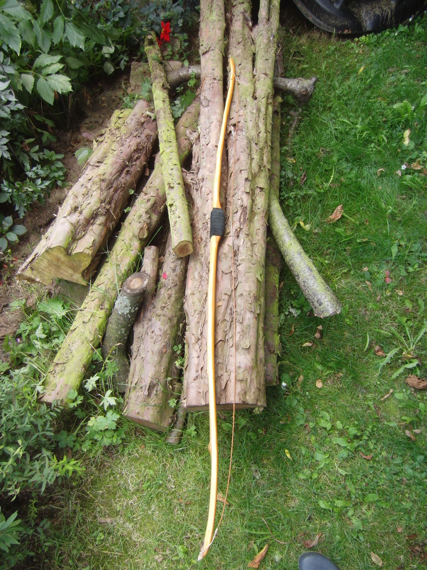

Moin moin zusammen!
Tja.. Semeseterferien im vollen Gange
da blieb enldich auch mal wieder etwas Zeit hängen einen Bogen zu bauen. Geplant war ein Turnierbogen für MICH allein. Die letzten 5 Bögen waren nämlich Geschenke oder wollte jemand von mir gebaut haben. Und so langsam ging es mir auf den Sack, dass ich die Bögen alle hergeben muss. Und da mein alter Eibenlangbogen (auch mein erster überhaut aus Eibe) nun doch sehr lange und beständig geschossen hat, beschloss ich ihn bald in den Ruhestand zu schicken und meine Turniere mit einem neuen, besseren, schnelleren und kräfitgerem Bogen zu bestreiten
Der alte hat übrigens seinen Dienst wirklich sehr gut gemacht und wir sind gemeinsam doch einige Male aufs Treppchen gewandert

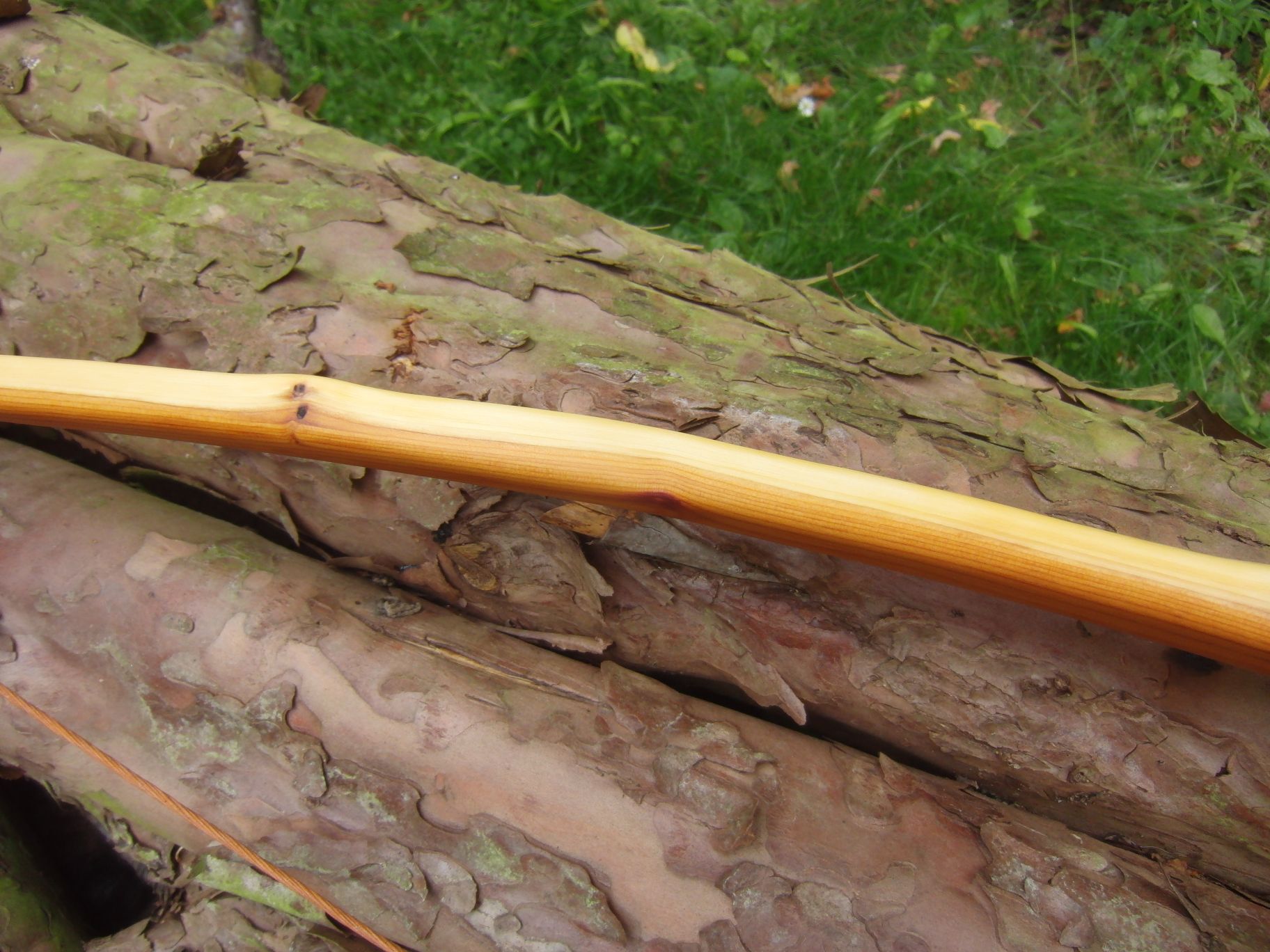

Nun gut. Eibe sollte es werden, das war mir eigentlich recht schnell klar. Aber wieder ein Langbogen? ... hm NÖ!
Das ist mir inzwischen echt zu mainstream geworden. Leider fast jeder Bogen, den ich auf Turnieren sah war eine Art ELB und jeder behautete natürlich das alles ganz genauso sei wie früher. (kurz auf den Bogen geschaut: Manau LANGBOGEN mit Hornnocken ) Einige dieser Schützen disqualifzierten sich somit recht schnell Ihrer historischen Korrektheit und entpuppten sich als recht besserwisserische Volltrottel. Letztens habe ich zu meiner großen Freunde einmal wieder ein paar andere Bögen entdeckt. Ein schöner Osage Recurve, Holunder und Ulme war auch vertreten. Und alle diese Bögen nicht in klassischem ELB Design, sondern teils wirklich knorzig und verdreht. War eine wahre Augenweide
Aber der Osage Recurve hatte es mir dann noch wirklich vom Design her angetan. Zwar war er recht breit gebaut und war auch dementsprechend recht flach, hatte aber doch wirklich richtig Bums dahinter.
Ein sehr schönes Stück Eibe wurde also ausgesucht.
Einige von Euch werden vielleicht schon Bekannschaft mit dem Holz gehabt haben Ich hatte es auf dem 7. NdBBT dabei und auch dort mit Hilfe von Haithabu gespalten. Sehr wenig Splintholz viiiiel Kernholz (für mich recht selten, da ich ja auch oft Garten und Parkeibe verbaue und da dann die Verhältnisse manchmal echt grausam sind ). Das Kernholz schon im sägerauhen Zustand kräftig gefärbt. Schlichtweg schönes Holz zum Bogenbau

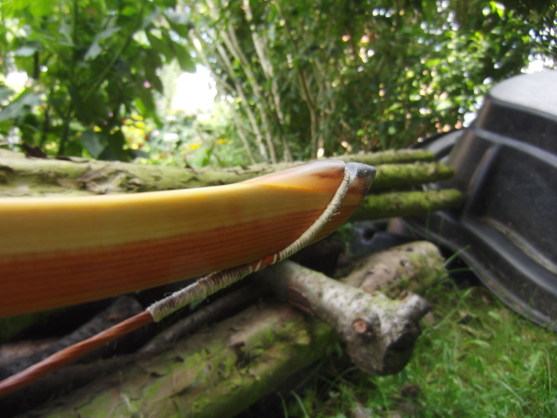

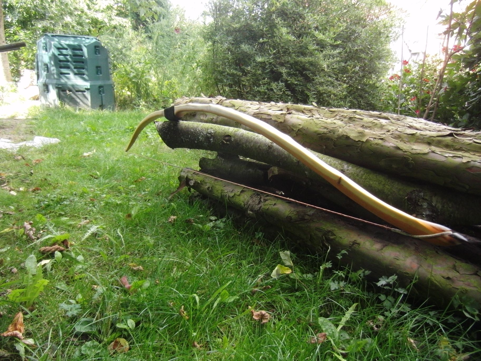

Also ging es an die Arbeit. Kein ELB... hmmm... gut gut. Steifer Griff, nicht zu lang und leichte Recurves. Breite: nicht zu viel! Ich wollte ja schließlich kein Monster erschaffen Ich hielt mich an 3 cm und verjüngte den Bogen pyramidial auf gut 9mm an den Tips.
ich HÄTTE ihn breiter gemacht, aber dann hätte ich kein schönes Kern-Splintholzverhältnis mehr gehabt. Denn der Bogen wäre dann viel Flacher ausgefallen und dann wäre nur noch Splint übrig gewesen.
50# waren angepeilt. Das wäre dann ne Steigerung um 10#, da mein alter Eibenbogen "nur" 40# hat. Ob ich das Ziel erriecht habe weis ich noch nicht, da ich meiner Zugwaage inzwischen nicht mehr so ganz vertraue. da werde ich mal demnächst ein neues Gerät anschaffen
Gefinnished wurde der Bogen mit Leinölfirnis. Das Holz flammte schön auf. Mir fast einer der liebsten Momente im Bau eines Bogens

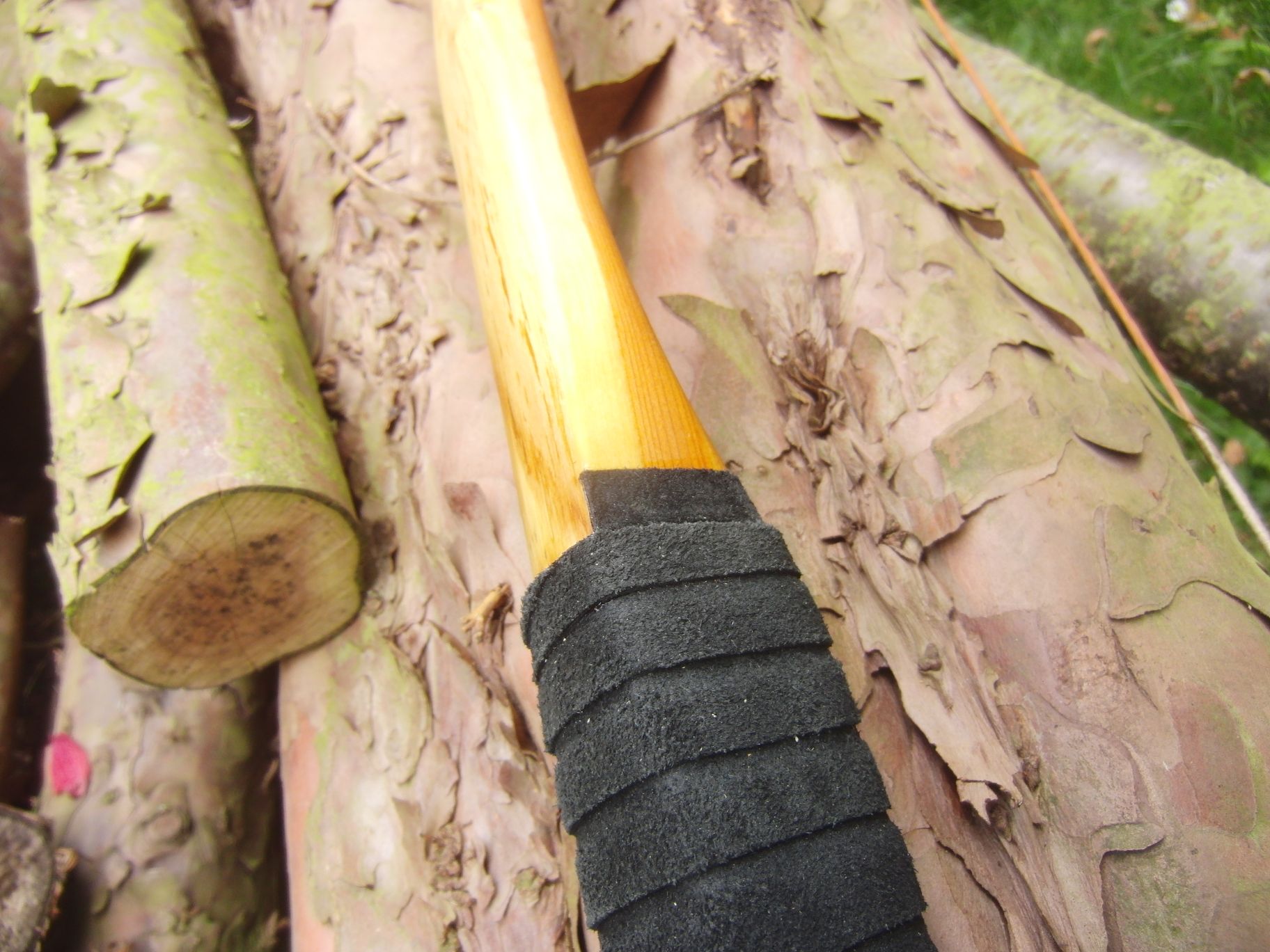

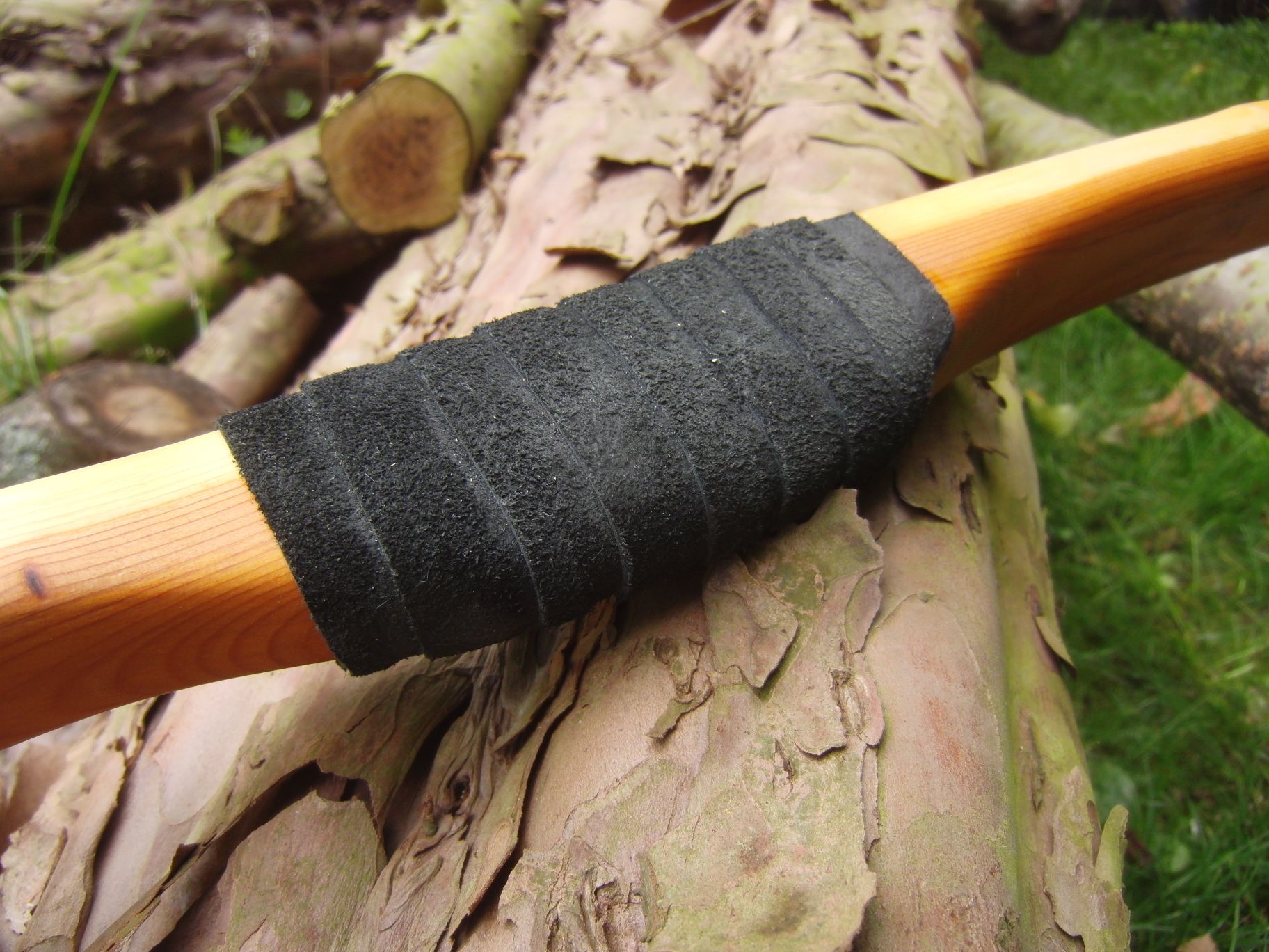

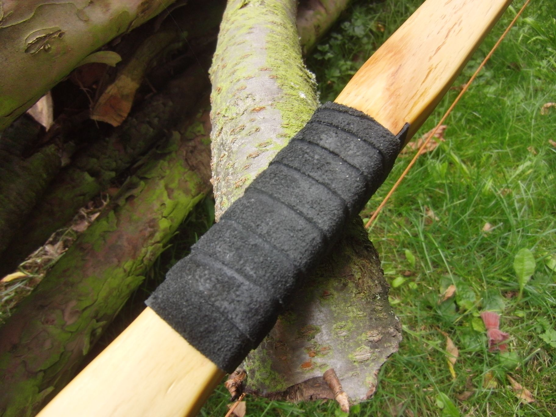

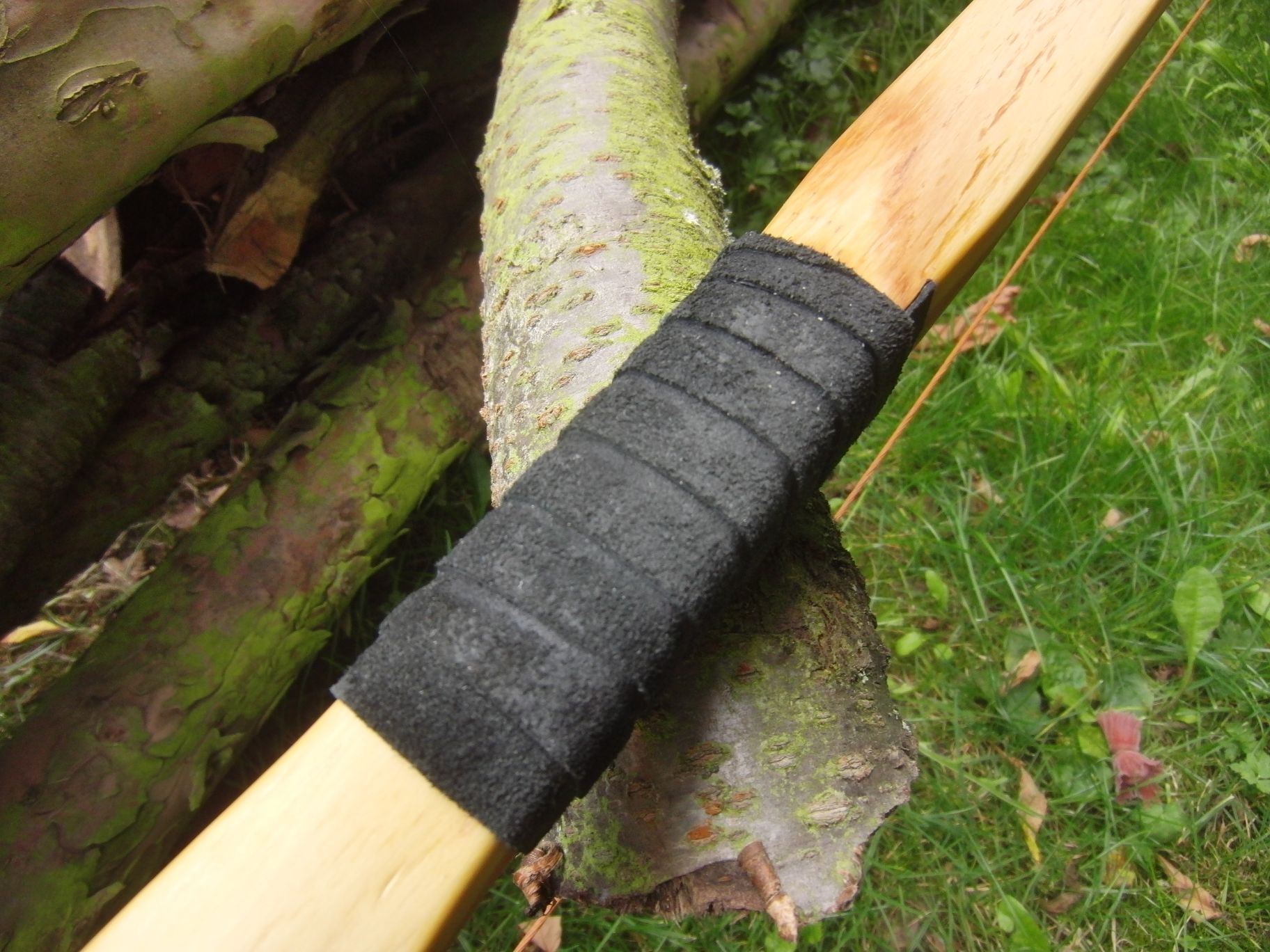

Schlussendlich bekam der Bogen, nachdem ich zuvor Überlegungen angestellt hatte, ihn ganz onhne Ledergriff zu lassen, doch einen Ledergriff. Aber keinen für mich normales Griffleder, welches auf dem Rücken zusammengeschnürt wird, sondern mal etwas für mich neueres. Ein Griffleder aus einem Lederband, leicht schräg und fest um den Griff gewickelt
Und was soll ich sagen. Optisch passt das für mich wunderbar! Und schön griffig ist der auch noch!!
Alles in Allem finde ich den Bogen sehr gelungen.

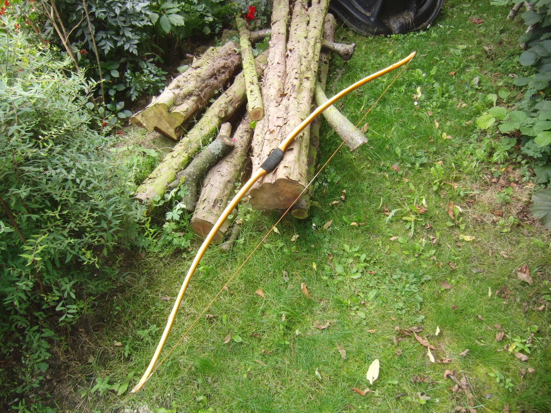

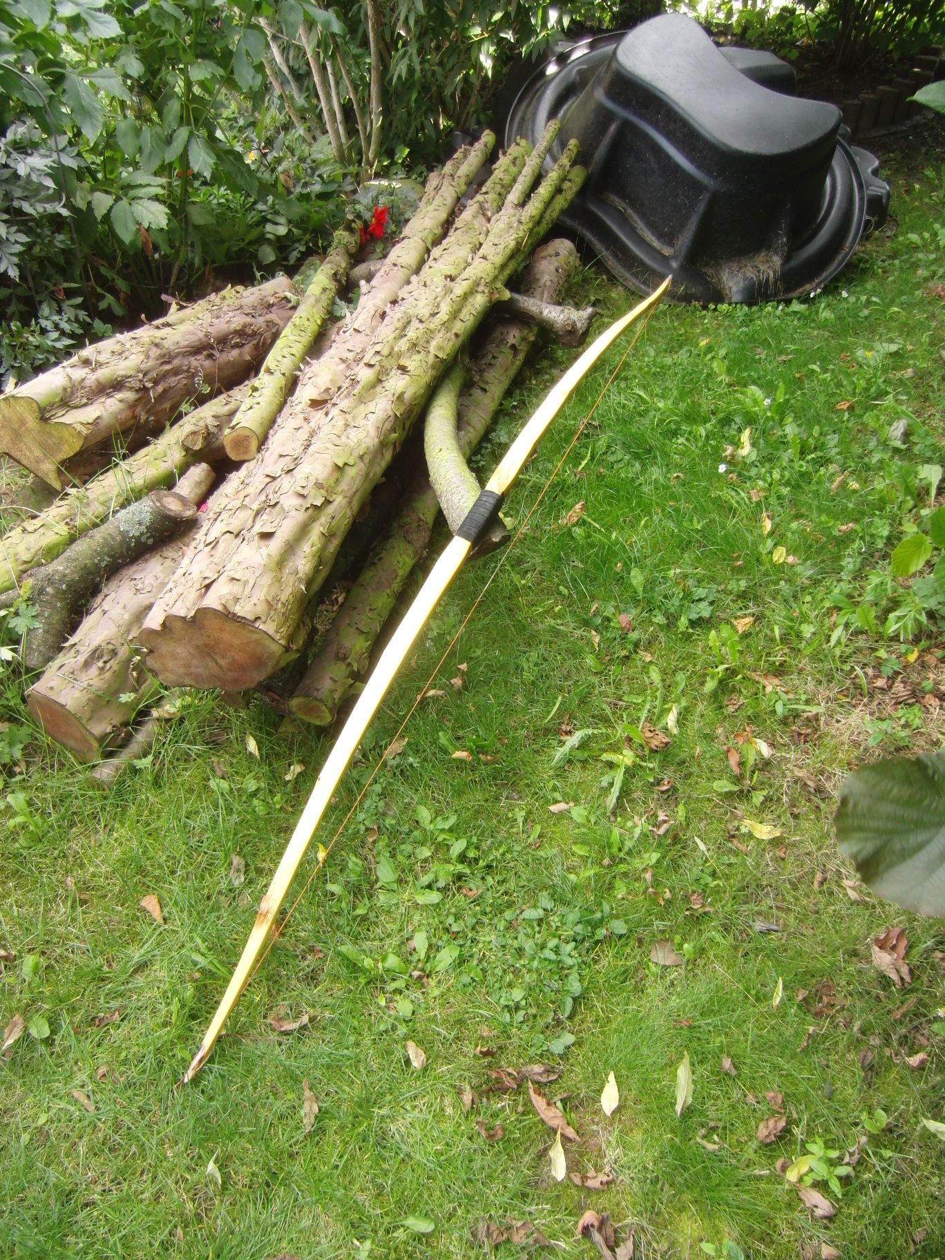

Hier erstmal die Daten:
Länge insgesamt 168,5 cm
Griff: 17 cm (nichtbiegender Teil)
Griffleder 6 cm
Länge nichtarbeitende Recurves: 20cm je Seite
Arbeiteneder Bereich des Bogens: 111,5 cm
Auszug 28"
Zuggewicht: noch nicht genau gemessen, aber geschätzt irgendwo zwischen 45# und 50#
Finish: 4 Schichten Leinölfirnis

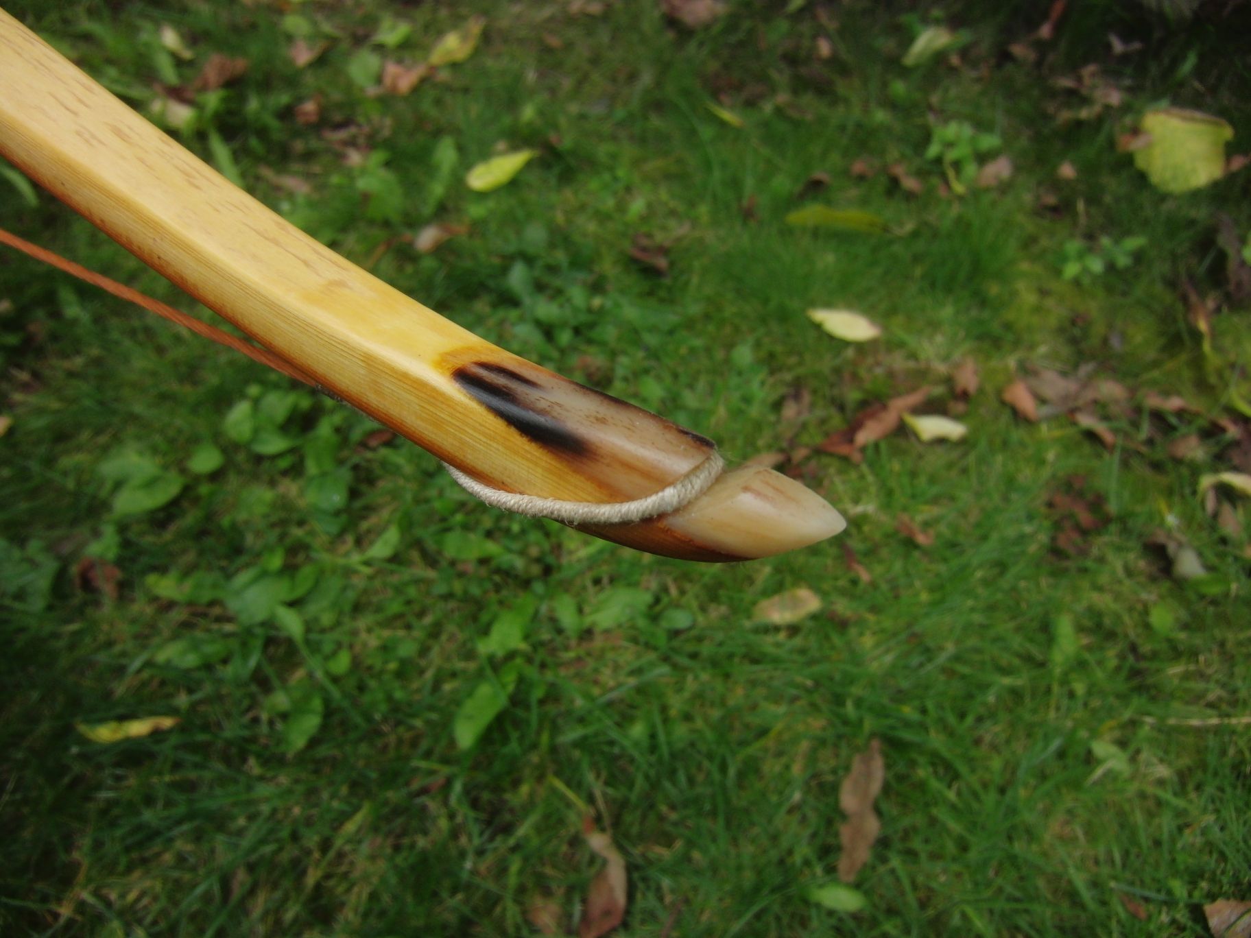

Nocken: Horn (gesprenkelt weis schwarz)
Griff: schwarzes Lederband
Arrowpass: ebenfalls schwarzes Leder
Zum Namen: *Fastswich* (fast swich - schneller Wechsel) flog mir gerade so im Kopf rum. Normalerweise gebe ich Bögen keine Namen und mag das auch nicht so. Aber in diesem Fall hats mich dann doch irgendwie erwischen

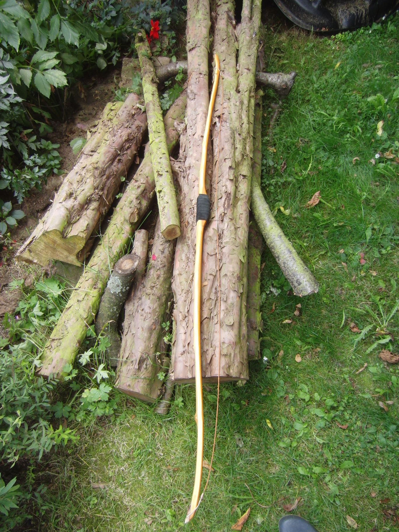

Griffleder 6 cm
Auszug 28"
Und jetzt, nach drei Stunden Text, kommen auch noch Bilder

Ja. Was soll ich sagen. Der Bogen schießt wirklich viel flotter als mein Alter. Gefallen tut er mir wahnsinnig gut Und treffen kann ich damit auch noch!
Ich kann da nicht meckern und freue mich über ein tolles Geburtstagsgeschenk von mir an mich

Also mir gefällt der Bogen sehr gut.

Ein klasse Stück geworden!
Und die Äste geben doch dem Bogen Charakter, gefällt mir gut.
111 cm arbeitender Bereich scheint mir allerdings für 28 " Auszug etwas
wenig - ich hoffe, dass die Recurves doch ein wenig mithelfen
Den Arrowpass hätte ich aus Horn gefertigt, wenn er denn extra eingelassen ist -
ist aber Geschmackssache, genauso wie die Sehnenkerben, die mir im sichtbaren Teil
noch ein wenig scharf scheinen (ich mag eben Rundungen )
Eine Empfehlung hätte ich aber: die untere Nocke scheint mir zu spitz, die würde ich abrunden,
Deine Schuhe werden es Dir danken

Hast du die Recurves reingedämpft oder waren die schon da?
Re: Eibenrecurve *Fastswich* ~45-50#
@magenta: Nene Nocken sollen so. Ungleich mag ich nicht so sonderlich. Auch spanne ich meine Bögen nicht auf meinen Schuhen auf. Höchstens wird die Nocke da mal abgestellt. 111 cm arbeitender Bereich ist finde ich noch deutlich im Rahmen. immerhin sind noch die Recurves da und der Griff ist mit 17 cm doch auch so lang, dass die Wurfarme weit genug außeinander liegen. Wenn dann noch die Recurves dazu kommen ist alles safe. Wenn der Bogen 111 cm insgesamt lang wäre und ich den auf 28" ziehen würde wäre das wohl kritischer
@Gornorak: klar sind die gedämpft ;
