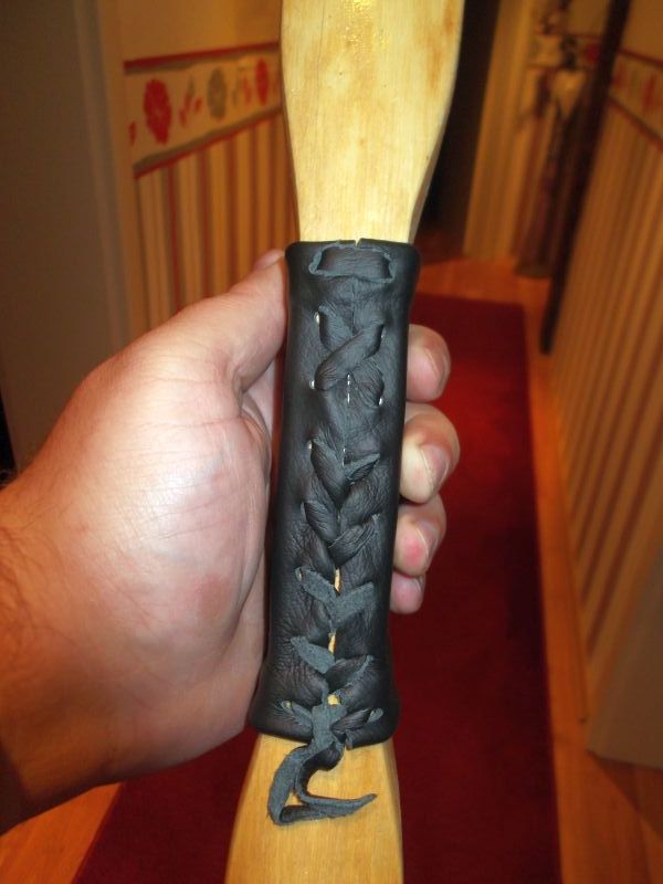

Beitrag von bowa » 29.10.2012, 22:09

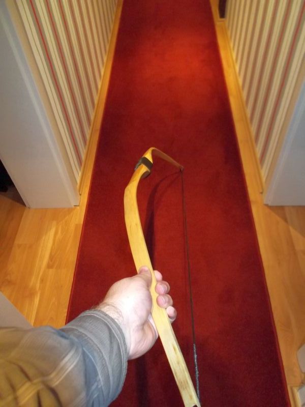

Es ist vollbracht, der erste Bogen den ich ohne Stauchrisse hinbekommen hab ;) Manau- Bögen ausgenommen.
Wieder viel gelernt. Ich hab ein paar Fehler gemacht die mir jetzt nicht nochmal passieren.
Jetzt klappt es schonmal Bögen zu Bauen die das bauen überleben...nächster Schritt: besserer Tiller, übernächster Schritt: Effizienz. Also genug für die nächsten Jahre ;)
Jetzt mal ein paar Fakten.
Länge: 69" symetrisch
Zuggewicht: ca: 40# bei 28"
Enden leicht geflippt mit HLP
Overlays: aus Ebenholz
Tips: 1,4 cm breit
Breite: an den Fadeouts: 4,5 cm vollpyramidial
Griff: 3 cm x 4 cm x 12 cm
Griffwicklung: Leder (vermutlich Sau)
Sehne: 12 Strang Dacron endlos
Finisch: 2 x Bootslack
Meinungen und Kritik sind natürlich wie immer Willkommen.
Bei der Wicklung hab ich irgendwie einen Denkfehler drin :D

Wow cool.
Einziger Kritikpunkt:
Ich sags mit Alfredles Worten.Mach doch die Overlays noch n bischen sexy.

Ich hatte schon das Gefühl dass ich da nochmal ran muss ;)

Schönes Ding, Bowa!
Aber ja: Overlays auf jeden Fall seitlich dünner machen und steiler zulaufen lassen, gerade Ebenholz, weils vergleichbar schwer ist.
Ansonsten gefällt er mir wirklich gut :)

Denkfehler gefunden...ich glaub ich war gestern beim Griffwicklung bauen müde ;D
O.k. für die Overlays überleg ich mir was. Muss mal hier in Präsentationen suchen ;)

Wenn er keine Stauchfalten bekommt kann auch nichts schlimmes schief gelaufen sein :D . Spaß bei Seite, habe selber schon ein paar Bögen gebaut, aber Esche habe ich noch nicht auf Dauer ohne Falten hinbekommen. Also Hut ab, und auf zum Nächsten.
Zu den Tips wurde schon was gesagt, ansonsten schöner Bogen. Gratulation.

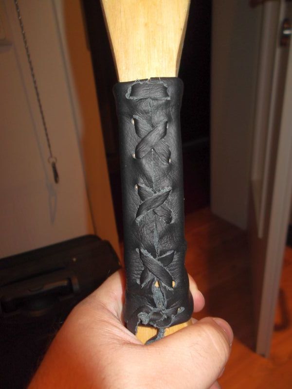

Für die Griffflechtung als Tipp: Nimm schmaleres Material und geh doppelt durch die Löcher durch, so sitzt jedes neue Kreuz direkt hinter dem vorherigen. Damit wirkt die Flechtung wie aus einem Guss.
Die Tipoverlays wurden ja schon angesprochen, da darf ruhig noch etwas Fleisch runter.
Und den Tiller finde ich absolut in Ordnung. Er sieht schön rund aus.
Wie Du mit dem Bogen durch die Tür schießt, kommt echt lustig. :)

Die schwangeren Nocken etwas abspecken lassen und alles ist klasse .

Beitrag von bowa » 30.10.2012, 08:31
Danke euch.
Die Overlays mach ich dann ein bißchen schnittiger und berichte wieder.
@Windmann: ::) So einfach kanns sein. Danke. Da hast du natürlich Recht mit. Dann muss ich wohl mal neue Streifen schneiden :D

Schöner schlichter Bogen ! Das Griffleder ist nicht so mein Fall - aber das ist Geschmackssache.
Was die Tips angeht, das wurde jas chon angsprochen, die müssen abspecken - wo wir bei dem Stichwort sind -

Griffleder wird noch getunt ;)
