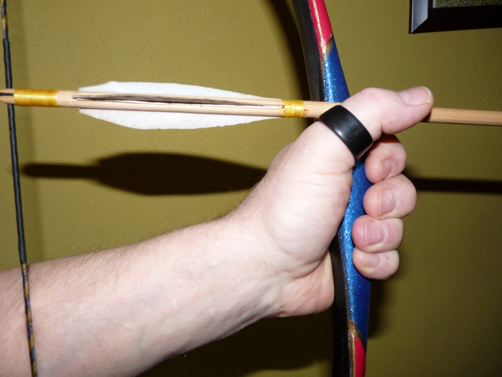

Einer für die Brieftasche , 4 mm dickes Leder und in ein paar Minuten gemacht.
Einer für die Bogenhand

Herr der Ringe :D
Meine Sammlung ist noch nicht so groß, und besteht hauptsächlich aus Lederteilen.
Einen für die Bogenhand habe ich auch, aus drei Lagen Leder verklebt.
Wobei ein aufgeschrammtes Daumengelenk meistens bedeutet, das der Nockpunkt nicht stimmt.

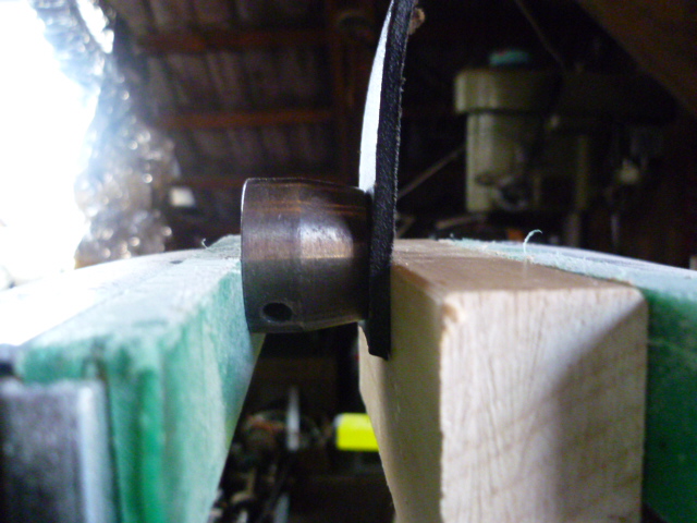

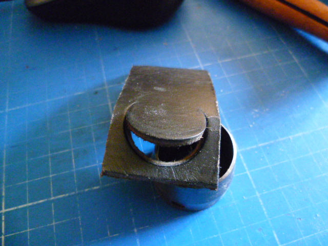

Wirrwarr: Ein paar Fotos sagen mehr als 1000 Worte.

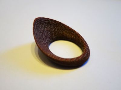

Hallo zusammen,
anbei meine neuste Kreation.
Osmanisch angehauchter Daumenring.
Material: Canvas-Micarta
Winkel der Braue: 120°
Gruß Anorion
