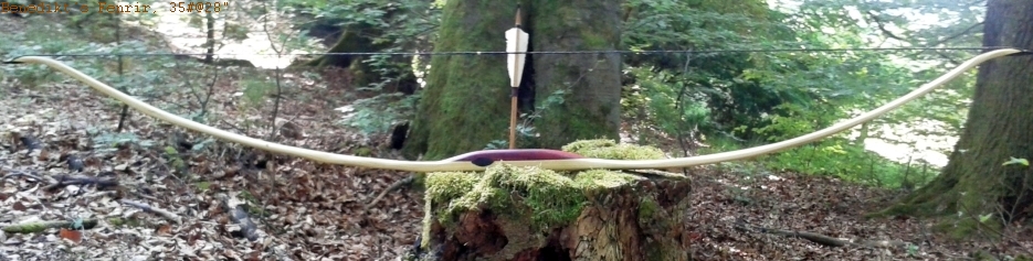

Zu den Daten:
Material: Robinie( Bogen ); Padouk, Wasserbüffelhorn (thanks@Selfbower ), schwarzes Leder( thanks@Gringo )
Länge ges.:67"
Länge NtN: 66"
Zuggewicht:35#@28"
Gewicht mit Sehne: 435g
Set: 1 1/2"
nach dem Abspannen:2 1/2 "
Finish: 2x Leinölfirnis( Erst geschliffen und poliert, dann geölt, mit Stahlwolle nachpoliert und nochmal geölt)
Handschock: nüscht
Sehne: 10 Strang Dacron flämisch gespleißt
Entstehungsgeschichte und so....
Sollte eigentlich ein ganz normaler Bogen für meinen Vater werden....
Hat net geklappt

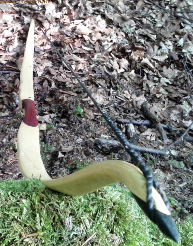

Nach dem Freilegen des Rückenrings (3mm) hatte ich am Griff zu wenig Material.
Lange überlegt: Was nehm ich den, was nehm ich denn....
Dann ist mir eingefallen, dass Neugier ja mal schrieb, lila und gelb seien Komplimentärfarben. Also nahm ich Padouk

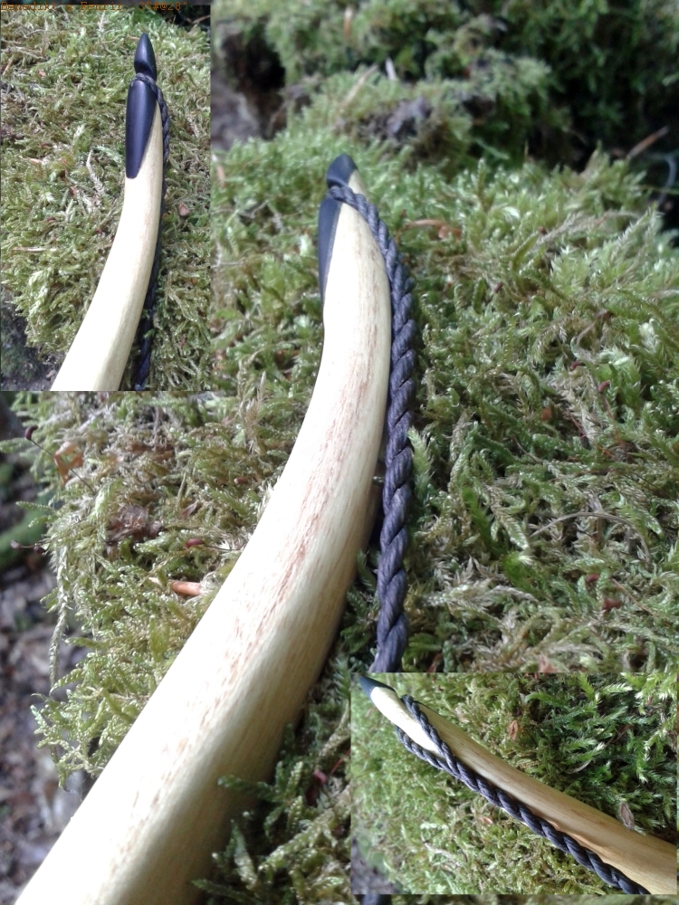

Dann noch die Enden geflippt( einfach weil ich es mag) und Hornoverlays drauf.
Bauzeit insgesamt inkl. Finish: 5 Nachmittage.
Der Tiller könnte besser sein, allerdings war der Punkt erreicht, an dem man es besser gutsein lässt, ich hätte es sonst bloß verschlimmert
Falls ihr bis hier überhaupt gelesen habt, herzlichen Glückwunsch, ihr habts geschafft
Jetzt genug geplappert, ich lass die Fotos einfach sprechen:
Ich hoffe, dem ein oder anderen gefällt er
Ich bin wie immer offen für Kritik, Verbesserungsvorschläge usw......

Sehr hübsch, vor allem der Griff. Hast du da Robiniensplint genommen?
Re: Benedikt´s 66" Fenrir, 35#@28"
Nö, der Bogen ist aus Kernholz
Ist aber noch relativ hell, meiner Erfahrung nach dunkelt das noch nach.
A dream is not reality, but who is to say which is which?

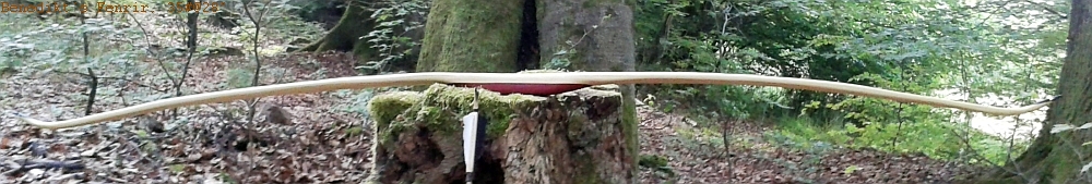

Hm, ich weiß nicht. Gibt's denn bei dem Tiller etwas zu meckern? Ich finde den Bogen äußerst gelungen.
Mach Späne beim nächsten Bogen
Ralf
Ralf

Hi Ben,
ich find deinen Bogen sehr schön!
Das mit dem Padouk muss man mögen, aber das ist ja wie immer Geschmackssache...
Der obere WA hat glaub ich noch so die ein oder andere steife Stelle, aber das sagtest du ja schon selber. . Aber das ist wirklich nix dolles.
Ansonsten ziemlich schön, die tips gefallen mir sehr gut, könnten von mir sein...
Das Leder ist auch toll! ( Was für'n Leder? Wo is' das bloß... )
Ein kleiner Gedanke von mir persönlich: Lass dir doch das nächste mal ein bichen mehr Zeit. Sagen wir so sechs Nachmittage?
Dann wird vieleicht der Tiller auch besser...
Gringo
Gringo

Whooaaahhh, Gringo schult mein Auge. Beim zweiten Hingucken würde ich jetzt sagen, dass der oWA ca. 30 - 40 cm unterhalb des Tips vielleicht noch ein klein wenig mehr biegen könnte. Aber wie Gringo sagt: Das ist wirklich nichts Dolles.
Ralf
Ralf

Die scheinbare griffnahe Biegung kommt von einem deflexen Knick am Fadeout, weswegen der gesamte obere Wurfarm weniger biegt.

Hey Benedikt,
Wenn das Design meinen Geschmack auch nicht trifft, muss ich trotzdem sagen: Schön gemacht Vor allem die Nocks und die geflippten Enden finde ich immer geil bei deinen Bögen.
Mal was anderes: Wieso baust du immer nur so um die 35#? Ich finde es immer schade, wenn du solche schmucken Bögen baust, die dann aber nicht so richtig stark sind. Und bei der Länge sollte man auch bei 40-50# noch einen weichen Auszug hinkriegen. Nur so als Anmerkung, kannst natürlich machen was du willst.
LG Joseph

Weil ich 14 bin
35# ist mein Lieblingszuggewicht

War ja nicht bös gemeint... Es ist ne Weile her, dass ich 14 war, ich weiß nur noch, dass ich mit 15 einen 49# Bogen ausziehen konnte. Bisher habe ich mich an alle Bögen, die mir am Anfang unglaublich stark vorkamen, schnell gewöhnt (meistens hat 1 Tag gereicht). Deshalb wäre meine Vermutung, dass auch Benedikt, wenn er anfinge einen 40#er zu schießen, sich bald daran gewöhnt hätte.
Aber wie gesagt, war nur so ein Gedanke. Ich will niemanden angreifen oder belächeln.
LG Joseph
LG Joseph
Wer nicht den Willen hat einen Menschen kennen zu lernen, der hat auch auch nicht das Recht das Handeln dieses Menschen zu beurteilen.
Schießen kann ich auch einen 60er
Nur macht mir das nicht so viel Spaß, da meine Technik dann unsauber wird
