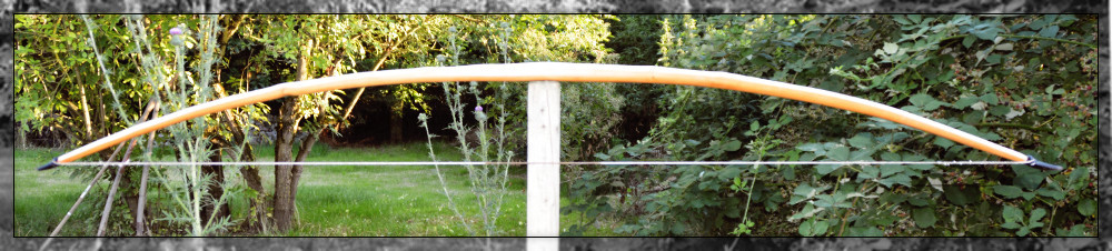

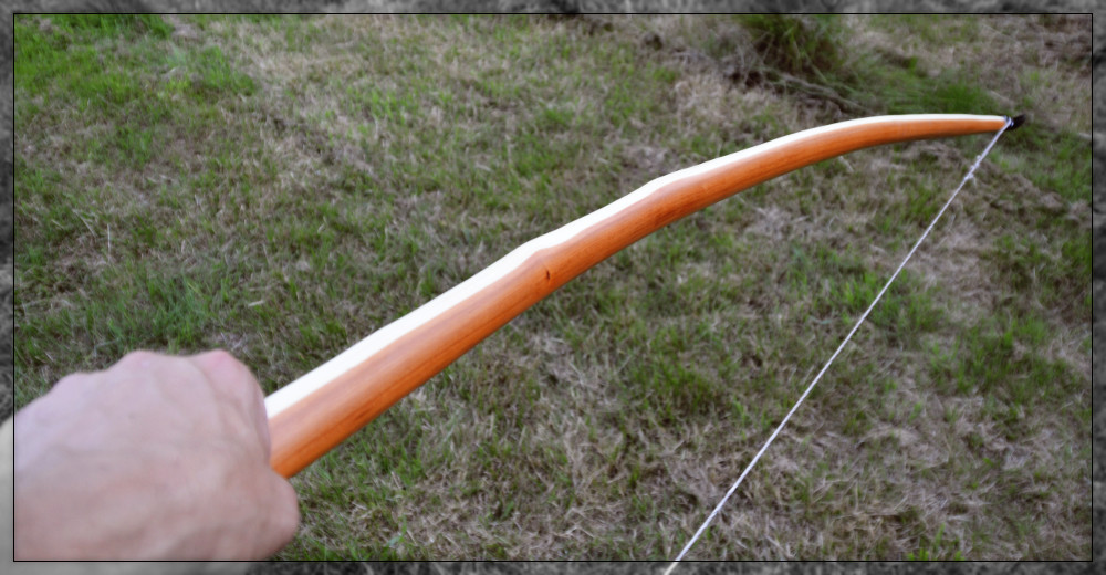

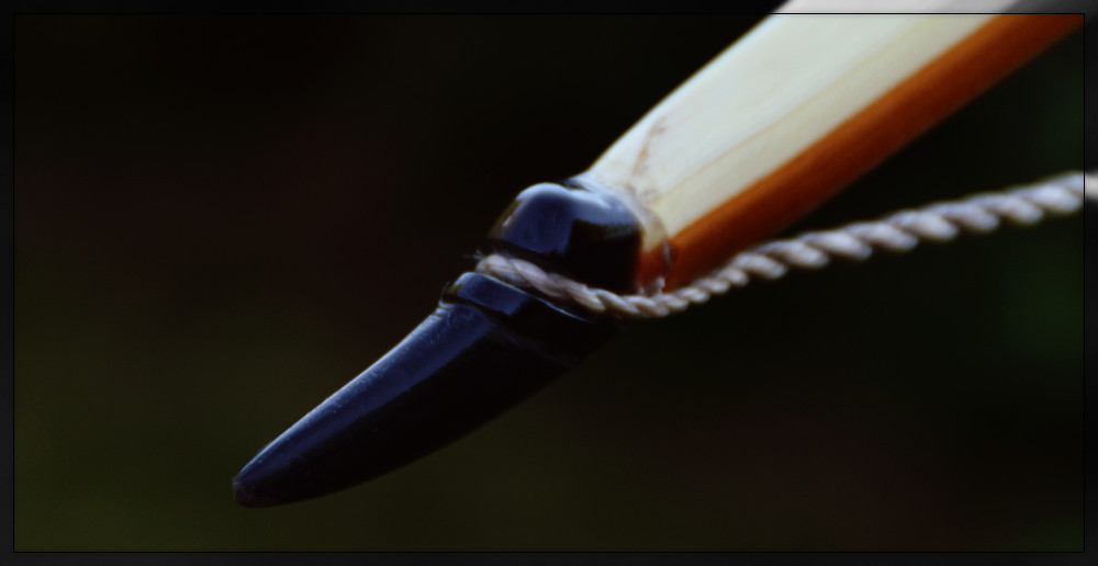

Blacksmith's *Jasmine* Yew Warbow 108#@32"
72" Eibe Kriegsbogen 108#@32"
Wasserbüffel-Hornnocken
16Strang FF Sehne
...fertig...

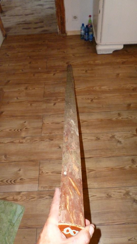

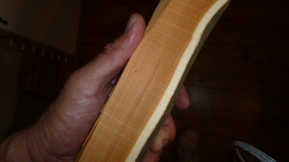

Hier erstmal der Stave, dem der Bogen entsprungen ist:

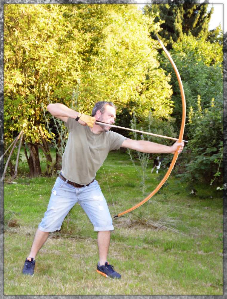

Soweit sogut. Ein unbemerkter Holzfehler zwang mich jedoch dazu den Bogen schmäler zu schneiden, als ich eigentlich vor hatte. Die Rettungsaktion ließ mir 72" Eibe mit knapp 40mm Breite übrig, die sich im Endeffekt mit einer coolen Performance bedankt. Mit 108#@32" ein echt geschmeidiger Begleiter.

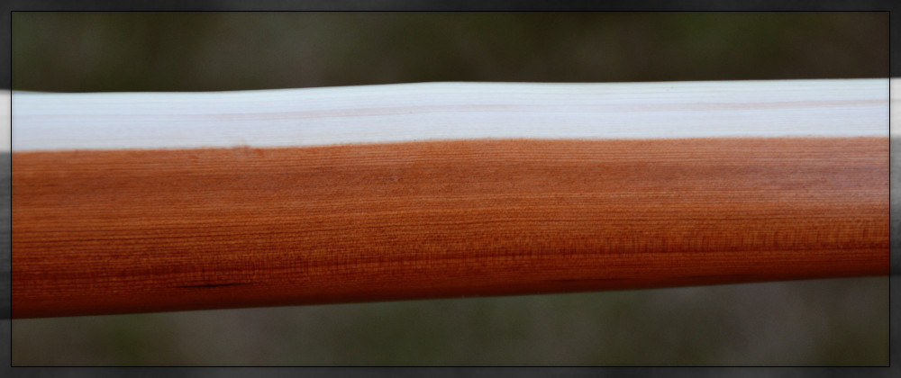

Hi Man - Gott der Warbows + vor allem "Beschaffer des Hammerholzes". Weisser geht ein Eibensplint ja wohl nicht mehr
Wahnsinn - ich bewundere Deine Energie und Leistung, die Du darauf verwendest, um das Beste vom Besten Holz zu bekommen!!

Geiles Holz !
- Baccata oder Brevifolia ?
Und - wie lang war der Ausgangsstave ?
Nocks sind aber verbesserungswürdig und mit 72" wäre mir der bowe persönlich zu kurz...

Re: Blacksmith's *Jasmine* Yew Warbow 108#@32"
Baccata. Der Stave hatte knappe 78 Zoll. Die Nocken sind mir zweckdienlich genug. (privatgebrauch). Ehrlich gesagt warte ich auf weißes Bein aus Norwegen um sie zu ersetzen.
Das i-Tüpfelchen fehlt halt noch am Bogen.

Ouuu...mit weißen Nocken wäre das ja der absolute Traum
Ich wollte schon schreiben, dasss dir der Übergang von Holz zu Horn schon besser gelungen ist.
Schon alleine beim Stave fang ich das sabbern an, und wenn man dann sieht, was du da so draus schnitzt....

SOOO ein geiler Splint! Ich wette du hast es selbst kaum geglaubt. Was für ein schönes Farbenspiel.

Wahnsinn. Bei dem Kontrast von Splint und Kern blieb mir kurz das Herz stehen ! Schöner geht es nimmer...

Mein Auge freut sich. So muss ein Warbow aussehen! Genial gemacht.
Noch dazu ein Traum-Zuggewicht - zackig, aber nicht übermäßig viel. Viel Spaß damit!
(Neidisch muss ich zum Glück nicht sein, der Auszug ist mir etwas kurz. )
