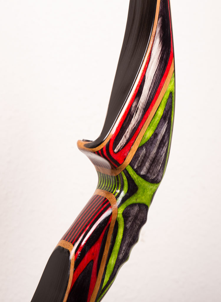

So...nachdem mein Experimentbogen ja nicht geklappt hat habe ich was prositives gebraucht und den letzten Kurzbogen von mir (dieses Jahr) mal abgelichtet.
Sehnenlänge:42,1 Zoll
Auszug: 27 Zoll
Auszugsgewicht: 40 Pfund
Gewicht: 510 Gramm
Standhöhe: 9 Zoll
Pfeilauflage: Perlrochenleder
Pfeilgeschwindigkeit: mit leichten Pfeilen bis zu 182 fps
Wurfarme: Schwarzglas und Bambus mit Carbonkern
Griff: Actionwood mit Bambusstreifen als Zierverleimung
Sehne: 14 Strang fastflight endlos
Das ist auch der Bogen ,von mir, der am meisten getestet wurde. Ich durfte Ihn mal ein Paar Tage einen "Bogentester" eines großen Bogenherstellers überlassen. Sein Urteil war genau das was ich erwartet habe. Der Bogen ist nicht der schnellste aber sehr präzise. Er lässt sich bis 27 Zoll butterweich ziehen aber bei 28 Zoll hat er schon 8 Pfund mehr Zuggewicht...dann kommt die "Wand". Für die Bogenjagd ist er leider zu schwach aber auf dem Parcour vollkommen ok.
Jetzt bleibt mir noch zu hoffen das der neue Besitzer ein Paar Luftsprünge macht und das der Bogen euch auch so gut gefällt wie mir.
Das Bild im abgespannten Zustand kommt auch noch..also nicht wieder schimpfen.
Auszug: 27 Zoll
Gewicht: 510 Gramm
Standhöhe: 9 Zoll

Hallo Fichtenelch,
der Bogen sieht echt giftig aus. Macht wohl auch das grün.
Gefällt mir gut, wie fast alle deine letzten Bögen.
Glückwunsch auch für die Testergebnisse.

Sehr sehr schick der Kleine, gefällt mir sehr gut. Ich persönlich hätte etwas anders als Pfeilauflage genommen, aber das ist Geschmackssache.

sehr schön, mit Ausnahme der Pfeilauflage, die auch mir nicht gefällt, die Farben sind heiss, und wenn er auch noch gut schiesst, hey what?
wie schwer waren denn die zur Geschwindigkeitsmessung verwendeten Pfeile?

Sehr schön! Mir gefällt das Design und Look gleichermaßen Kompromisslos sind
Könntest Du was zur Dicke der Laminaten sagen? Würde mir bei meinem aktuellen Projekt weiterhelfen.

Klar kann ich was zu den Laminaten sagen. 2mm Bambus am Rücken ab beginn der Recurves von 2 mm auf 1.5 mm getapert und paralleles 2mm am Bauch.

Einfach nur geil das Teil!
Aber, stimmt schon - farblich passt der Rochen nicht so ganz in den Farbreigen.....

Wieder so ein abgedrehtes Teil! Ich würde zu gerne einmal zuschauen, wie Du solche Bögen baust. Kann man bei Dir eigentlich Bögen testen?

Da schliesse ich mich Ralfmcghee an. So einen würde ich auch nur zu gerne mal ausprobieren und vor allem Dir über die Schulter zuschauen, oder gleich selber mal einen ausprobieren zum bauen mit Dir zusammen.
Echt heisse Sache da.
Die Pfeilauflage wirkt irgendwie wie: "Hmmmm muss dringend fertig haben, mist hab nichts mehr gescheites auf Lager.... Ja hauptsache eine Pfeilauflage"
Aber sei Dir durchs Optische vom Rest und der Guten Resultate im Schiessen verziehen.

Mir ganz persönlich wäre der Auszug etwas zu gering, 28" + Reserve von 1 1/2" müßte / sollte er bei mir schon haben ...
Und im Griff ist er mir etwas zuu bunt und Kontrastreich, aber das ist was rein subjektives...
Ansonsten sieht der Bogen absolut Klasse aus und auch die Verarbeitung scheint nichts zu wünschen übrig zu lassen...
Allerdings, eins hätt´ ich da noch...:
14 Strang FF für 40- bzw. 48# IST def. übertrieben...
Da reicht ohne weiteres eine 6- max. 8 Strang mit etwas aufgedickter Mittenwicklung...
Ich könnte glatt wetten, daß der Bogen damit ohne weiteres noch ein paar mehr fps bringen tät...

Klar kann man bei mir Bögen testen..alle dir ich da habe. ;-) Das sind aber "normalerweise" nur meine privaten und die meiner Familie + evtl einer der grade im Bau ist. Ich würde den Prototypen des Kurzbogen auch verschicken solange ich nicht auf den Kosten für den Versand sitzen bleibe. Ansonsten..Jena liegt ja relativ zentral in Deutschland und der nächste Parcour ist 10 min entfernt.
Zum Thema "über die Schulter schauen"...mmh..ich wurde zwar schon oft nach nem "Bogenbaukurs" gefragt nur richtig dazu durchringen konnte ich mich noch nicht. Erstens hab ich noch nie nen Bogenbaukurs gegeben und zweitens lass ich mir für meine Bögen immer etwas Zeit. Man müsste das einfach im Einzelfall entscheiden.
