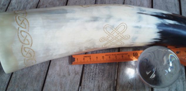

Weil ich grad nichts Neues habe, zeig ich eben was Altes.
Jeder kennt das. Mit einer Lupe das Sonnenlicht gebündelt und schon brennt es.
Nach einigen Probeläufen auf Holz, habe ich mit dieser Methode mein Trinkhorn verziert.
Mangels einer Lupe war das Werkzeug eine Kristallglaskugel.
Seht selbst.

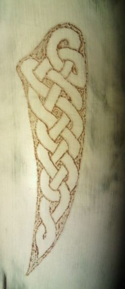

Aus dem Book of Kells

Wie lange kokelt man denn da hin bis man so ein Design fertig hat?

Hattest Du die Kugel an einem Gestell fixiert und hast das Horn drunterweggeführt, möglicherweise auf einer Unterlage mit guten Gleiteigenschaften?

Kekoa
Beiträge: 40
Registriert: 23.09.2014, 15:20
Re: Horn mit Sonnengravur
Beitrag von Kekoa »
Vielen Dank, freut mich wenn’s gefällt.
Das Motiv aus dem Book of Kells war bei klarem Himmel und Mittagssonne in einer halben Stunde fertig.
Technische Gerätschaften sind dazu nicht nötig.
Eine Glaskugel (die gibt’s günstig im China Shop), gute Sonnenbrillen und natürlich Sonnenschein ist alles was man braucht.
Die Kugel wird einfach in der Hand gehalten und, immer mit bedacht auf den Brennpunkt, wie ein Schreibgerät geführt.
Jeder, der auch nur halbwegs gut zeichnen kann, kriegt das locker hin.
