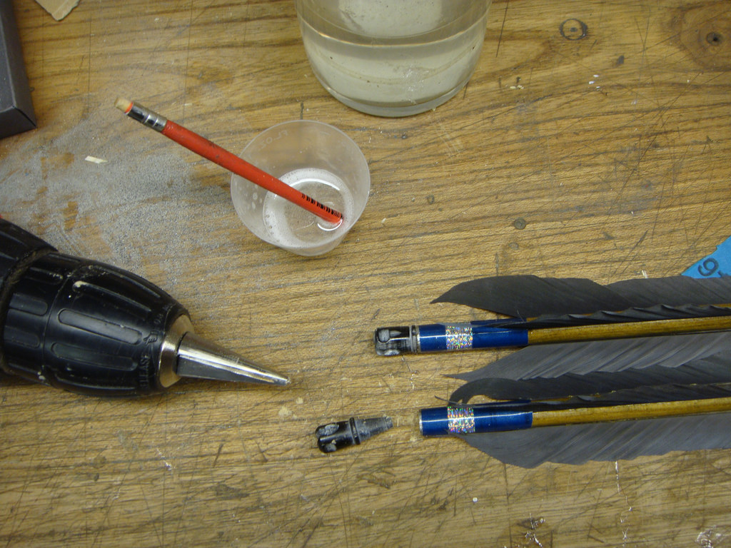

shokunin hat geschrieben:.... Hat einen Winkel von ca 20 Grad.
Gruss,
Mark
sind denn 20 Grad der Winkel an Plastiknocken und an den Nockspitzern?
Grüße benzi
