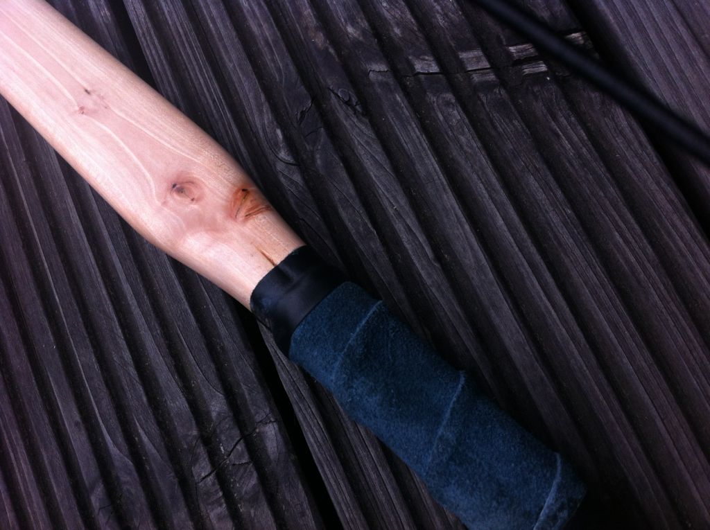

Hi, mir gefällt das Griffleder besonders gut. Wie hast du das schwarze Leder befestigt? Muss ich auch mal probieren.

Das Leder ist einfach geklebt mit Uhu Kraft Alleskleber, der trocknet farblos (ist in der Tube weiß) und zieht recht schnell an.
Das Ziegenleder wurde dann Stück für Stück unter Zug um den Bogen geklebt, wobei es dann auch in seiner Form die Unebenheiten überdeckt und überall stramm anliegt.

Griff auch nochmal im Detail:

Hier noch von der Holzfarbe, da habe ich extra mal meinen Daumen daneben gehalten um diese Fleischfarbe vom Holz besser zu zeigen. Ich hoffe man sieht was ich meine.
Nocke diesmal in Scharf
Den Sehnenverlauf hatte ich vergessen:

@Xaver: Danke für die neuen Bilder. Die sind nun wirklich besser....
Das Auszugsbild ist verwackelt, aber durchaus brauchbar. Unverwackelte Bilder erhält man, wenn genügend Licht für eine kurze Öffnungszeit vorhanden ist, z.B. draußen bei bedeckten Himmel Blende 5,6, 1/250 sec bei ASA 400. Im Zimmer reicht die Helligkeit in der Regel nicht aus: man muss blitzen (Reflexe) oder die ASA extrem hochschrauben.
Kürzen: Das war so ein allgemeiner Schuss von mir: Es kommen ja oft die Vorschläge, einen 175 cm langen Bogen für mehr Leistung einzukürzen, ungeachtet der Tatsache, dass der Schütze 190 cm lang ist .... Alles gut!
