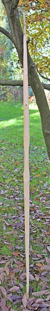

Eine Hamburger Hinterhof-Eibe
Rückenansicht

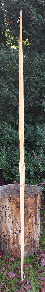

Bauchansicht sowie Sehnenverlauf

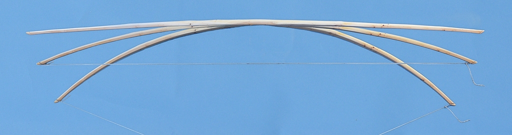

Tillerbild

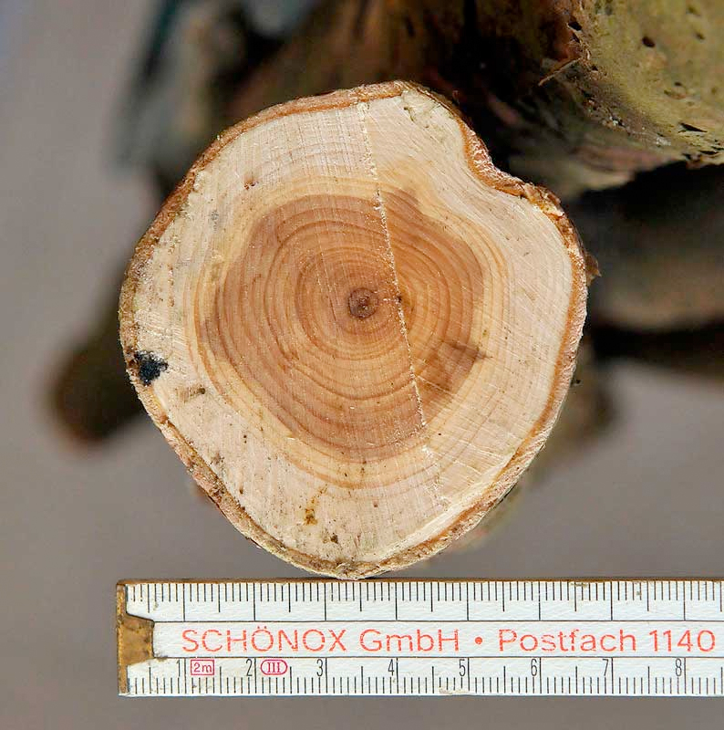

Eine Frage, ist das Kernholz so blass, oder besteht er fast nur aus Splint?

Die verknotete Sehne würd mich interessieren...wie verknotet und wie gut die Leinensehne das
aushält ( Knoten sind ja Schwachstellen)

Beides ist der Fall, das Kernholz ist sehr hell (und hat recht dicke Ringe) und dafür gibt es davon auch nicht besonders viel ;D
Ist halt ein ziemlich dünner "Ast" - sieht man, denke ich, auch am Schnittbild ganz gut (und das ist der untere Schnitt, also der mit "viel" Kernholz). An den Wurfarmenden ist das Verhältnis Splint- zu Kernhol ca. 1:1. An den breiten Abschnitten der Wurfarme, also in Griffnähe, wird der Rückem komplett vom Splint umgeben - das Kernholz ist hier nur von der Bauchseite aus sichtbar.

Die Sehne ist aus diesem Leinenzwirn Leinengarn Nm 7,2/1 für Sehnen.
Ist allerdings meine erste Leinensehne aus dieser Quelle, vorher habe ich Buchbinderzwirn von Manufaktum benutzt.
Was die Knoten angeht: Unten der klassische Bogenbauerknoten und oben eine Anglerschlaufe (engl. perfection loop - habe ich aus einem Buch über Knoten … hörte sich passend an). Früher habe ich sonst einen Palstek benutzt - hat auch gehalten. Da ich bisher aber nicht exzessiv mit Leinensehnen geschossen habe, kann ich zu Langzeiterfahrungen nichts sagen.
