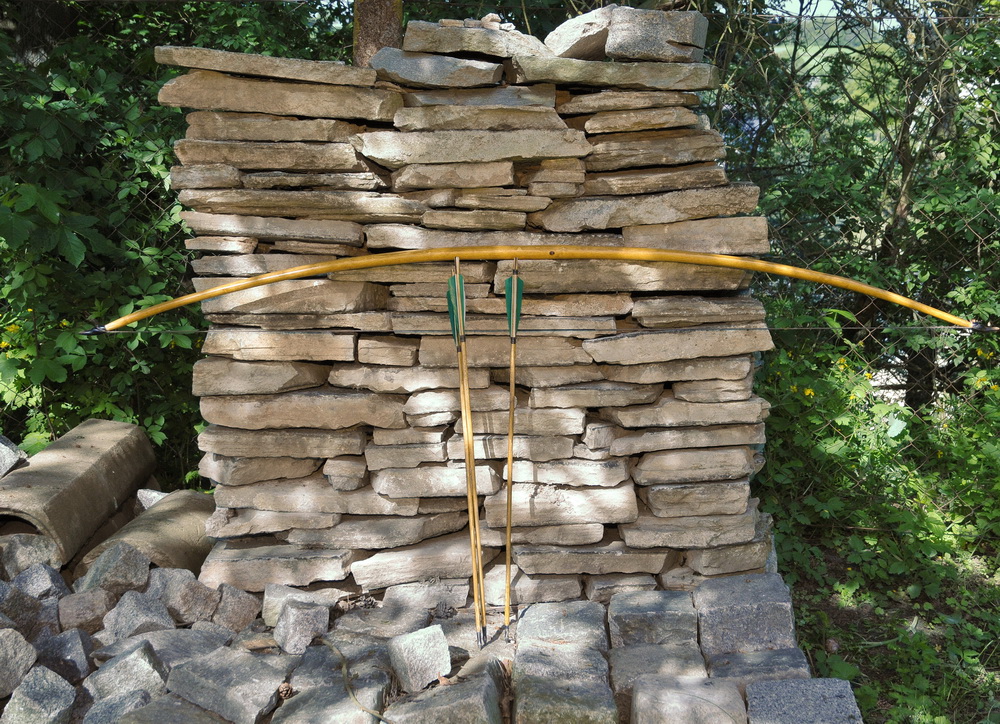

Haselzwerg- stabförmiger Bogen aus Haselnuss.
Länge NzN 182 cm, Gewicht nur 506 g mit Sehne, 30" Auszug mit 60#.
Da ich die 60 # nicht schaffe habe ich versucht mit Seil um Körper und Kamera Foto zu machen, ist halt etwas schief geworden - ging nicht besser da die Schulter weh tut.
Was mich überrascht ist das geringe Gewicht von nur 506 g, Set ist auch relativ gering ca. 1".
Masse: Griff 3,2x2,8; WA-Mitte 2,8x2,4 und am Ende 1,2x1,2.
Nocken aus Rinderhorn
Finisch mit Clou Beize und Polierwachs, Sehne aus Schusterzwirn 14 Stränge.
Gruss Thomas

Gefallen tut er mir auch und ich find's mutig den aus Hasel so zu bauen aber falls die Anmerkung gestattet ist, sieht es mir so aus, als wenn der rechte WA deutlich mehr biegt.

@ fatz - ja ist mir auch aufgefallen, dass er rechts mehr biegt - ist aber der obere WA.
@ all was meinen die ELB-Design Profis - soll ich links noch etwas schwächen oder so lassen.
Schiessen tut er gut, die Pfeile fliegen sauber weg.
