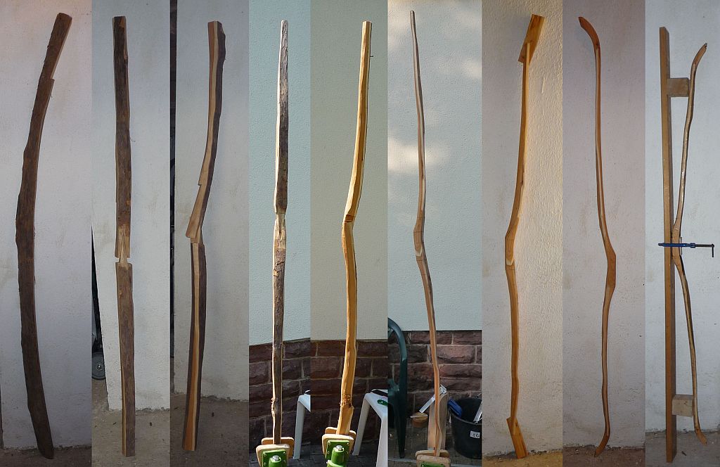

Weiter geht´s mit meinen schrägen Bauwerken. Das war wieder so was wie ne Geburt.
Dieser Stave war abartig deflex, entweder für den Ofen oder zersägen.

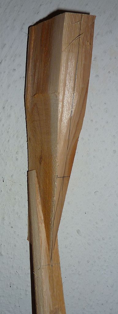

Das erste mal, daß ich einen Stave gespleißt habe. Der Spleiß ist sehr gut passgenau geworden, aber die Richtung musste ich dann mit Hitze nochmal leicht anpassen.
Dann wollte ich die Enden flippen und habe sie völlig ruiniert. Jetzt war das Ding leider etwas zu kurz. Also musste ich so was wie Siyahs dran basteln.
Und dann war da im unteren Wurfarm noch ein Riss, den ich so lange zum Verschwinden bringen wollte bis nur noch ca. 30lb übrig waren. Deshalb habe ich noch etwas Sehne darauf geklebt und bin jetzt mit dem Zuggewicht zufrieden.

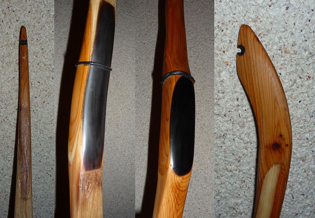

Den Griffspleiß habe ich etwas schlampig seitlich mit Eibe und Oben/unten mit Horn versteckt. Und etwas Horn in die Nocke geklebt.
Der obere Wurfarm ist 4-5cm länger. Der Griff durch das Horn auffallend schwer.
Richtig eingeschossen ist er noch nicht, geschätzt 120 Schuss.
41#@28"
Länge 146cm/140,5cm
445g
Hier die Bilderstory:
41#@28"
Länge 146cm/140,5cm
445g

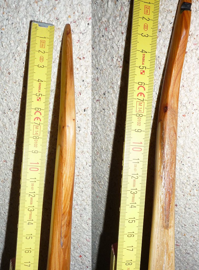

Wie lang ist der Siyah-Spleiss?
Knackig kurz ist er auch.

@Arcito
so ca. 7 cm, nicht ganz deutlich aber zu erkennen
ach, dazu hab ich noch ein Bild:
