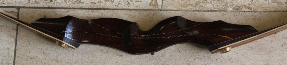

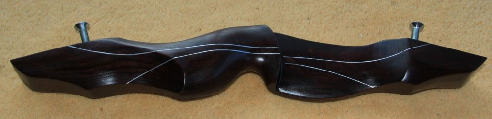

hallo zusammen,
seit langem habe ich wieder mal einen Recurve gebaut.
Der Griff ist diesmal aus Obo alias Panzerholz. Als Verzierung habe ich Nuten eingefräst und 1mm Alu Draht eingelegt und dann halb heruntergeschliffen, so dass nur der Draht ohne Kleber sichtbar ist. Der Griff ist dann mit einer Mahagony-Schwarz Beize gebeizt und anschließend dünn mit Bootslack lackiert.
Die Wurfarme haben einen Ahorn Kern unter Glas und die Tips sind mehrlagig aus Horn und Micarta.
Der Keil in den WA ist aus Wenge, ebenso die kleinen Verzierungen drauf
Bogenlänge ist 66". Damit geht er bis 30" recht weich trotz der 43lbs bei28".
Insgesamt hat das Ganze viel mehr Arbeit gemacht als erwartet aber das darf ja auch mal sein. Immer wenn ich dachte, ich wäre fertig, dann zeige sich eine neue Welle im Griff oder die Drahtbreite ungleich etc.
Rainer

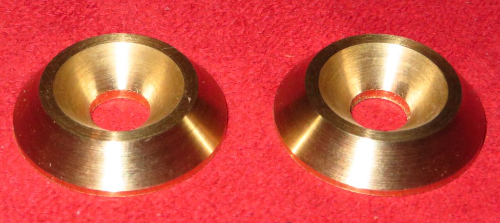

Was für Schrauben und Hülsen nutzt du da für die Wurfarmbefestigung?
Da kommen sicher noch Scheiben dazwischen? Oder greift der Senkkopf ins Holz?
Ich kanns auf den Bildern nicht sehen und hab 0 Plan, wie man das macht.
Falls ich mal auf die absurde Idee kommen sollte sowas mal versuchen zu wollen....
Tante Edith sagt: ok... Bei genauerem Hinsehen erkenne ich die Scheiben... Gibt es die dafür zu kaufen? Oder drehst du da selbst was?

hallo Grombard,
hast recht, die Buchsen sieht man hier nicht gut.
Ich drehe die selber aus Messing oder Alu und benutze M8 Senkkopfschrauben, die dann in Rampa Muffen eingedreht werden.
Diese Unterlegscheiben kann man aber glaube ich auch kaufen
Rainer

Ja sowas kann man masslos überteuert in Bogenfachgeschäften kaufen. Oder eben selber drehen oder in den nächsten gut bestückten Baumarkt gehen.

hallo Aqueiro,
ja, das erste Mal ist immer aufwändiger. Allerdings ist dies schon die abgespeckte Version. Beim Bogen vorher hatte ich eine Kupferdraht mit einem Messingdraht und einem Alu Draht verdrillt und dann eingelegt. Nach dem Herunterschleifen sollte dann ein abwechslungsreicher 3-farbiger Streifen sichtbar sein. Nie wieder. Ich habe ihn Euch garnicht erst gezeigt.
Da hilf auch nicht, dass man erst mühsam ein CAD Modell und eine Fräsdatei erstellt, ansonsten bekommt man bei so einem geschwungenen Griff keine oberflächenparallele Kontur reingefräst (ich zumindest nicht)
Rainer
Rainer
