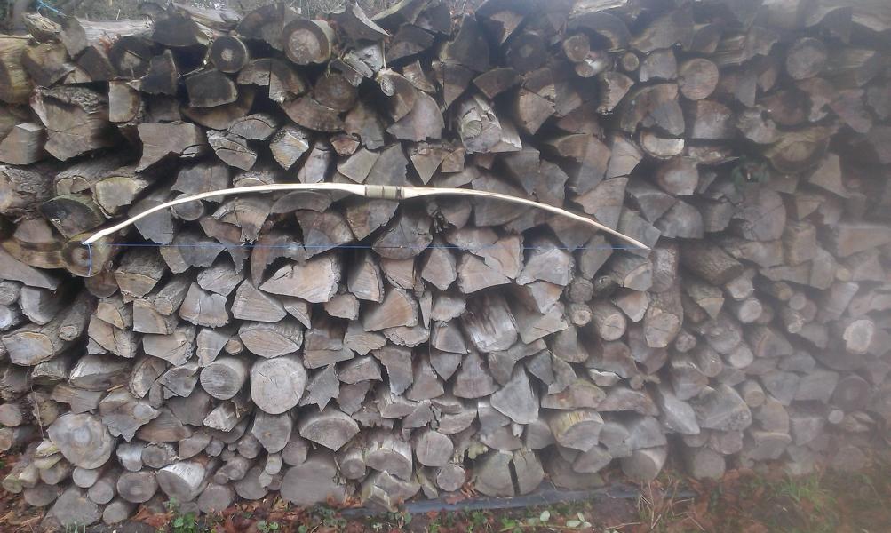

Ich bin hier schon länger angemeldet und habe in dieser Zeit auch viel mitgelesen.
Kurz zu meiner Person: Ich heiße Fabian, bin 15 Jahre alt und wohne in der schönen Südpfalz.

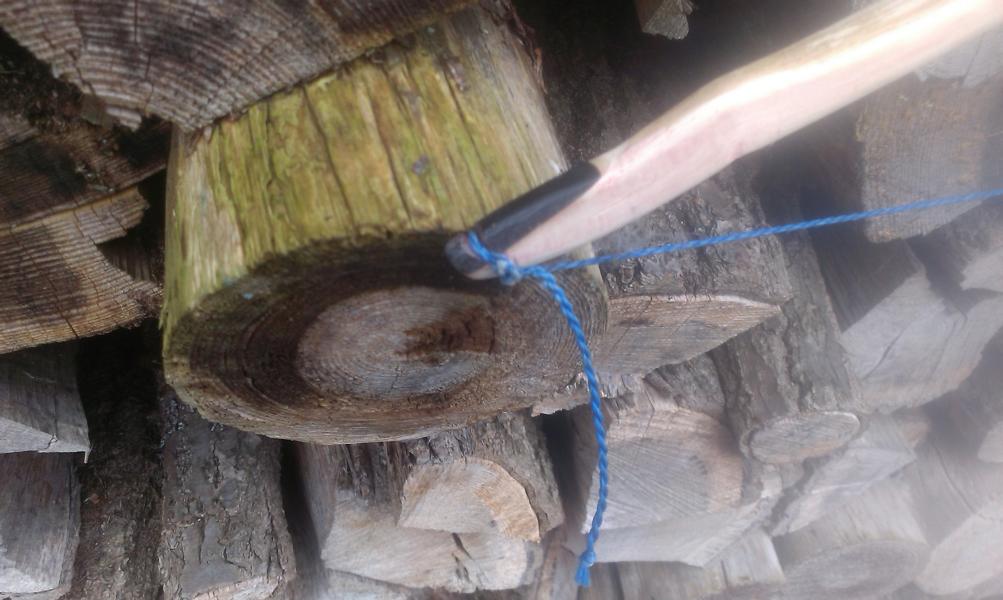

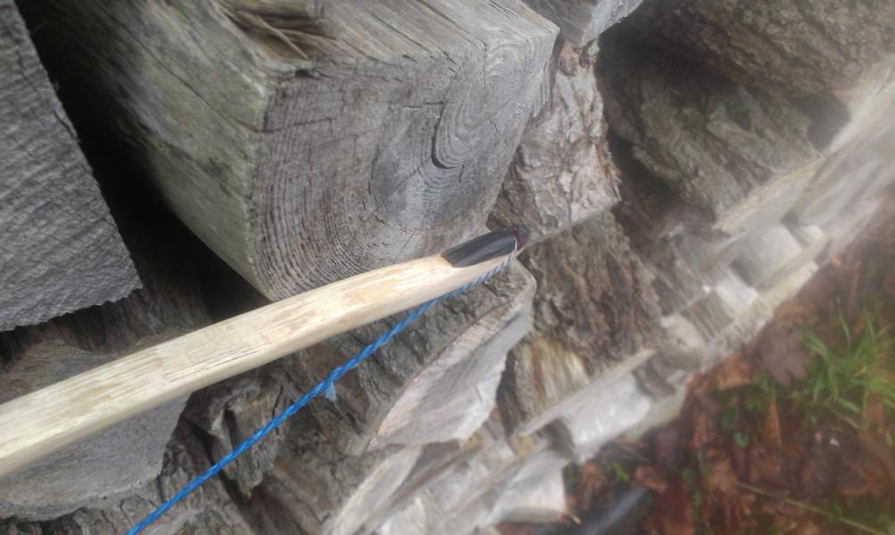

Nach einiger Zeit habe ich auch mal meinen erstem Bogen zustande gebracht. Das Holz wurde Mitte Dezember letzten Jahres geschnitten und wurde recht zügig entrindet und auf dem Markkanal herunter geschnitzt. Anschließend wurde es etwa 4 Wochen getrocknet.
Er schießt mit 13gpp recht gemütlich, leider kann ich ihn schlecht mit einem KTB oder Biocomposite Turkish Short vergleichen.
Beim Weitschießen kam er mit 10gpp auf etwa 120 Meter.
Also dann die Daten:
Holz: Hasel
Zuggewicht: 25#@28", 30#@30"
Sehne: 6 Strang B55
Standhöhe: 5 1/2 Zoll
Nocken: Wasserbüffelhorn
Die Bilder sind leider nicht so doll geworden, da ich nur mit dem Handy fotografieren konnte.

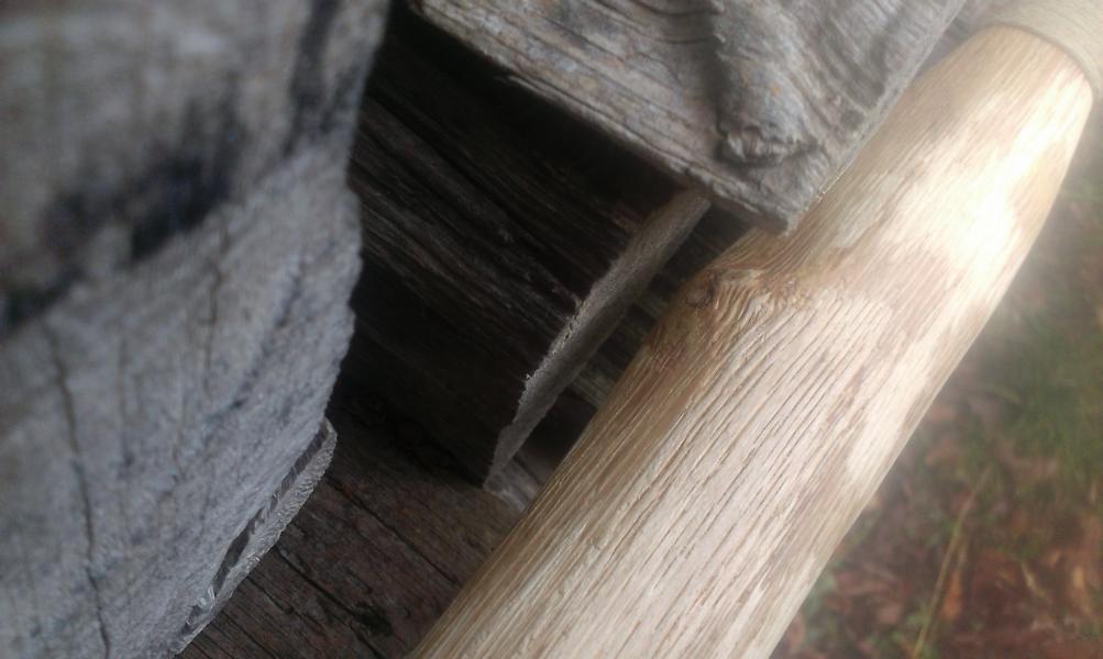

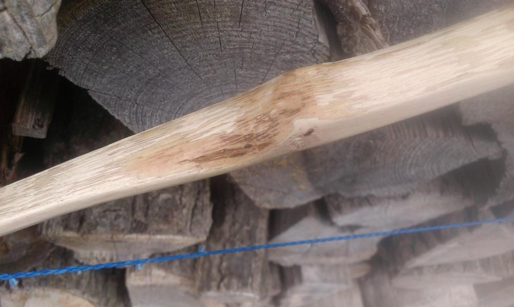

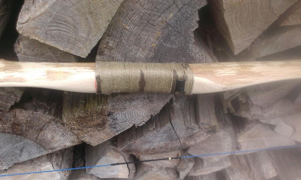

Schaut gut aus, der ist dir gelungen, gefällt mir. Ich würde dem Rücken, vorallem bei Bild 5, noch etwas sanfte Zwendung mit Schleifpapier angedeihen lassen.
Sven
Sven
Re: Hasel Flachbogen 25#@28"
@bowjo: Ich habe die Stelle nochmal überarbeitet. Ansonsten lasse ich den Rücken so, das rustikale gefällt mir nun mal ( deßhalb sieht man auch an den Nocken noch Bearbeitungsspuren).

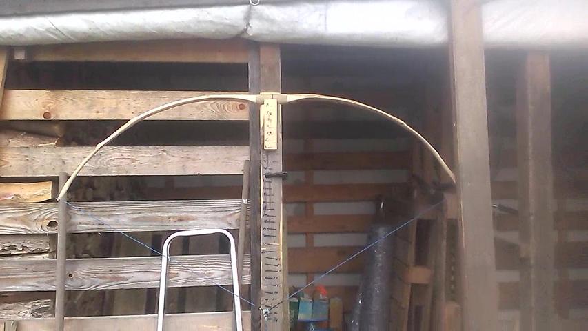

Wie lang ist er denn NtN?
Auf dem Vollauszugsbild hat er links noch ne steife Stelle in der Mitte. Sonst gefällt mir der Tiller gut.

@Ilmarinen: Habe ich vergessen dazuzuschreiben. Er hat 69" NtN.

Das mit dem linken Wurfarm wurde ja schon gesagt. Schöne das sich auch jüngere an dem Hobby erfreuen.

toller Bogen, die Nocken finde ich 1a, sehr elegant!
Falls du mal doch den Bast loswerden willst, gegen Nässe schützen wird vielleicht mit Bast etwas schwierig. Mein Tipp den Bast mit einem leicht feuchten Schwamm gut befeuchten, 5-10 min einweichen lassen dann geht er mit einem harten Schaber (der aber nicht scharf sein darf und keine Kanten haben darf) ganz leicht runterzumachen. Das Beste wenn du es so machst bekommst du eine helle glänzend saubere Oberfläche, die du nach dem Trockenen gleich mit Leinöl oder einem anderen Holzschutzmittel behandeln kannst.
