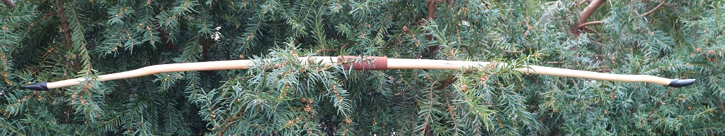

Vor einer Weile habe ich zwei ziemlich dünne Eibenästchen im Garten abgeschnitten
und habe es nicht übers Herz gebracht sie wegzuwerfen.
Nun habe ich an dem kleineren mal etwas rumgeschnitzt.
Qualität des Holzes ist unterirdisch... Äste, braune Stellen, krumm und verdreht.
Aber ich wollte ja nur mal probieren wie sich das Zeug so bearbeitet.

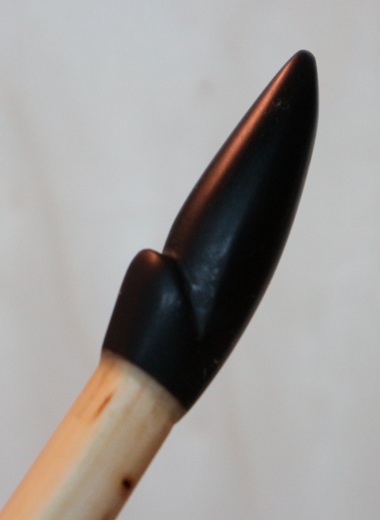

Ferner habe ich mich mal an Hornnocken versucht... war auch mal interessant.
Auch wenns nur eine etwas missglückter Versuchsbogen ist, will ich euch trotzdem damit beglücken.
Herausgekommen ist ein (Kinder)-Bogen mit etwas sportlicherem Zuggewicht.
Viel mehr dran rumtillern wollte ich nicht, da er schon sehr schmal ist und ich unbedingt etwas Kernholz im Bogen haben will.
Material: Garteneibenast
NtN: 110cm
Gewicht: 180g (mit dickem Griffleder und Sehne)
zarte 33# bei 18" AMO
Nocken: Horn (1ter Versuch)
Finisch: Leinöl
Sehne: 8Strang B50

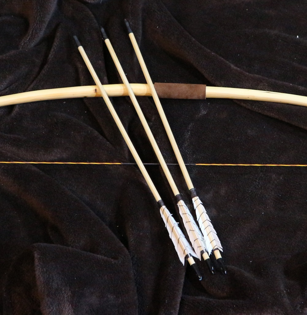

Servus, schöner kleiner Bögen.
Ist die Pfeilauflage in der Bogenmitte?
Re: 43" Little-Herkules 33#@18" (Eibenästchen)
Irgendwie seht das auf den Bildern so aus....
Die Mitte ist aber etwa 3cm unter Oberkante Griffleder.
![ratlos ???](./images/smilies/huh.gif)

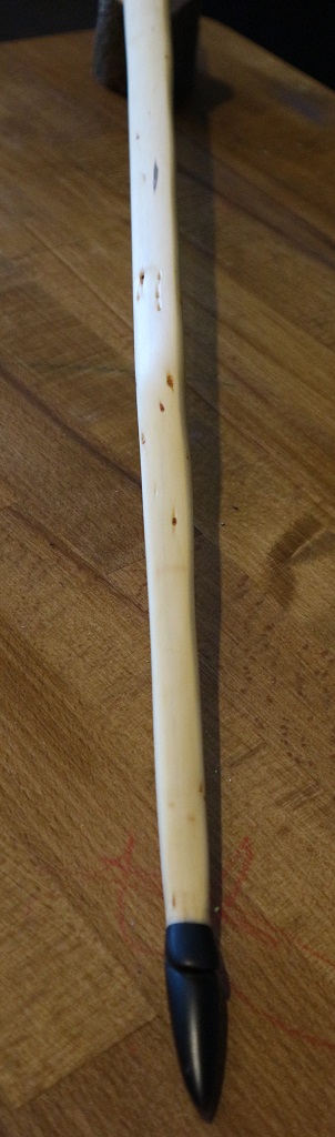

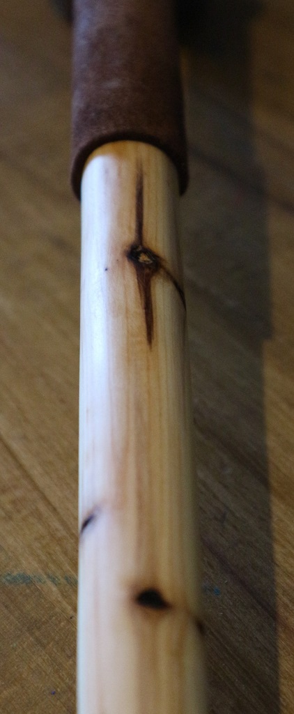

Akku wieder voll.
Hier noch ein paar Bilder zur "überragenden" Qualität das Holzes.![grinsend ;D](./images/smilies/grin.gif)
Aber ich mag ihn trotzdem.![lachend :D](./images/smilies/cheesy.gif)

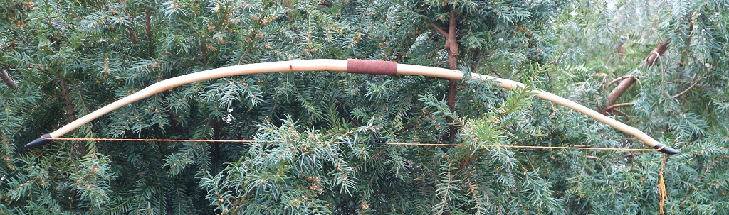

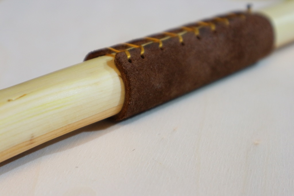

Das Stück Leder hat halt gerade irgendwie gepasst....
Und das ist so derb und dick... da zerreißen eher die Löcher als das sich das soweit dehnt.
Ja und für das Auszugsfoto musste ich mich ganz schön ins Zeug legen.
Leider schaffen es meine Mädels nicht ganz den auszuziehen.![ohjeh :-\](./images/smilies/undecided.gif)
