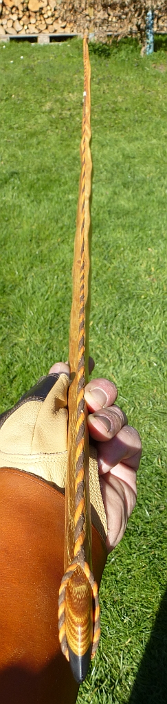

Ich bin an ein kurzes Stück Osage aus Ungarn gekommen, mit je einem Ast pro Wa. Die zwei Äste lassen sich zum Glück mittig auf die Bogenachse legen. Anstatt den schmalen Streifen daneben wegzumessern, habe ich ihn abgespalten und es ist dieser Bogen daraus geworden. Es waren kleinere Korrekturen mit Heißluft nötig und einen Riss zwischen den Jahresringen habe ich mit Epoxy verföhnt, aber für das schöne Holz hat es sich gelohnt.
Macht echt Spass der Kleine.
ungarischer Bodark
Wa-Breite 23>9mm
Wa-Dicke 16->10mm
Standhöhe 15,5cm
52@27“
137cm NtN
267g
Hornoverlays
10 Strang B55 flämisch
Finish Leinöl
Auszug

Schöner Bogen mit für Osage typischem Leistungsgewicht, nur die Overlays würden mir zierlicher ausgeführt besser gefallen.

ein richtig geiles Teil(chen)! könnte mir vorstellen, das der mit leichten Pfeilen richtig ab geht.
Die großen Nocken sind nicht meins, aber sonst top. Holz sparen lohnt sich :)

Ein Bisschen snakey aber nicht zuviel.

Tolles Gerät, da werde ich mir mal ein Beispiel für meinen Spöitter nehmen, wenn ich das hier schon eher gesehen hätte, dann hätte ich bei mir keine recurves reingeföhnt.

Der Tiller sieht schon auf Standhöhe so schön aus...
Wo ich mich den Vorrednern anschließen möchte, ist, dass die Overlays einen Tick hoch sind und so nicht so richtig zu dem schlanken Bogendesign passen.
