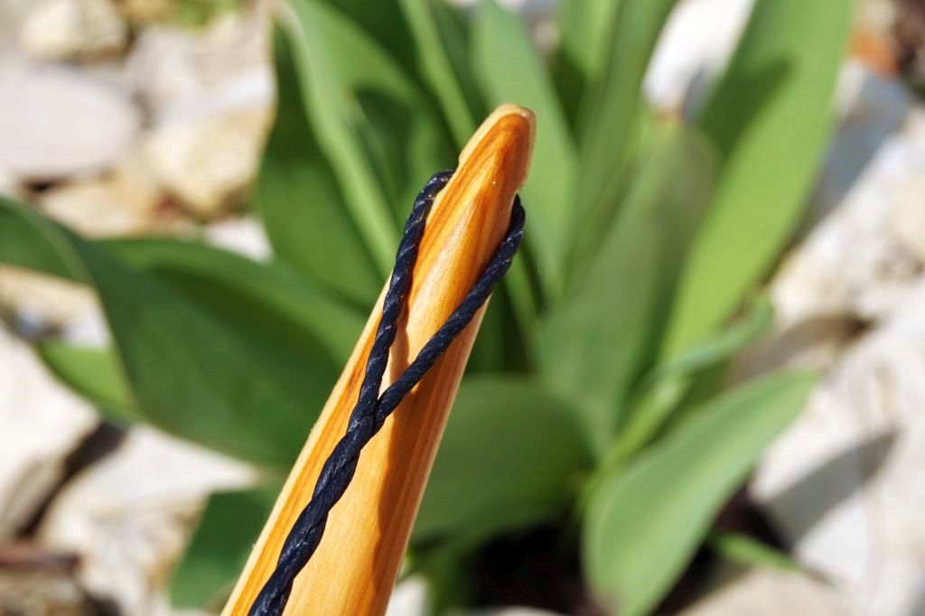

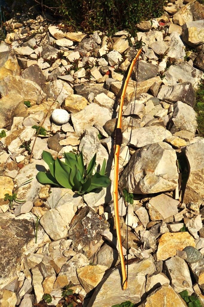

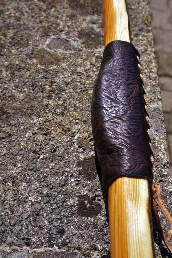

Hi Folks,
war mir nicht ganz sicher ob er in die Präsentation gehen sollte, aber was solls. Der Bogen wurde aus einer deflexen Eibe erstellt.Anfänglich 176cm lang mit leicht geflippten Enden. Leider bin ich während dem tillern auf zwei Stellen gestoßen, bei dem sich Ringe vom Kern gelöst haben. Also den Bogen runtergearbeitet bis die Stellen verschwunden waren und den Bogen angepasst. Den Bogen hätte nun meine Tochter ziehen können. Nun die Eibe war mir zu schade um zu verfeuern und ich brauchte sowieso einen Gäste-Bogen. Also die Eibe auf 1,50cm gekürzt und so konnte ich wenigstens 32# rausholen. Dabei habe ich gelernt was Eibe alles so abkann( wirklich zähes Zeug ) Also es ist kein Hochleistungsbogen, aber für Besuch reicht es
Nun genug der Worte hier die Verwertung
NtN: 1,49cm
Zuggweicht 30#@28''
Tips: Kuhhorn
Schlange: Boa-Hemd
Sehne: Dacron 10 Strang
NtN: 1,49cm
Zuggweicht 30#@28''
Tips: Kuhhorn
Schlange: Boa-Hemd

Wow, 28'' bei 1,49cm ist ein erstaunlicher Auszug!
Deine Gäste können sich echt freuen. Ein schöner Bogen.

Mit dem "blauen" Weißleim, ging relativ gut. Leider muss man furchtbar aufpassen das die Haut nicht reisst.
killerkarpfen hat geschrieben:Aus der Schlangenhaut hätte man auch eine Bogenhülle machen können
Nö ... wäre nicht gegangen, war ja nur ein Hemd(Häutung) der Boa Die Schlange lebt noch!
