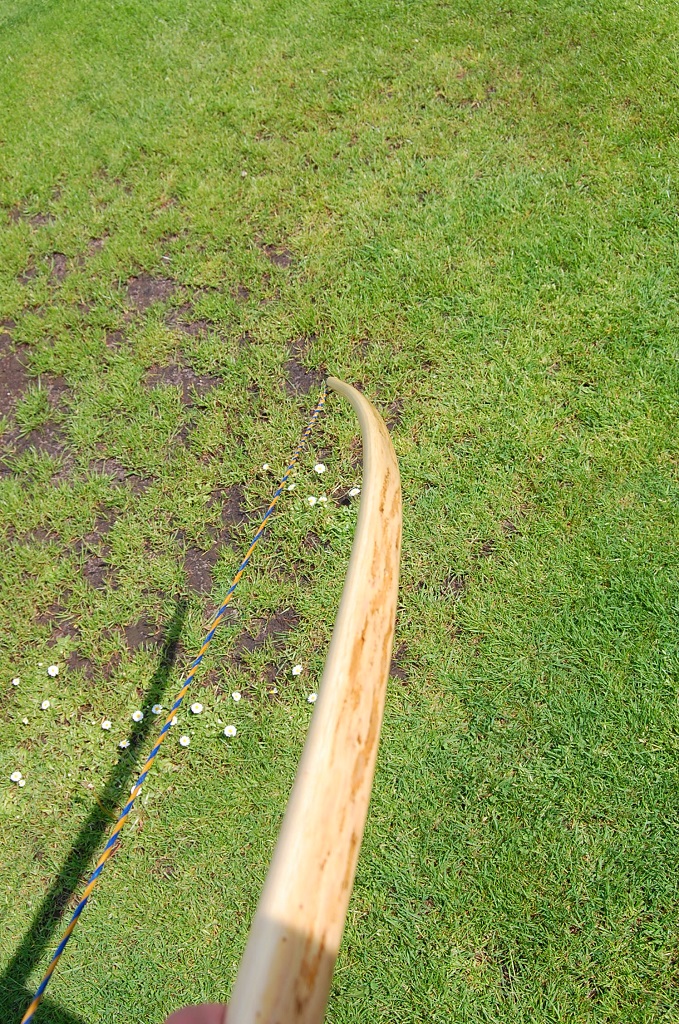

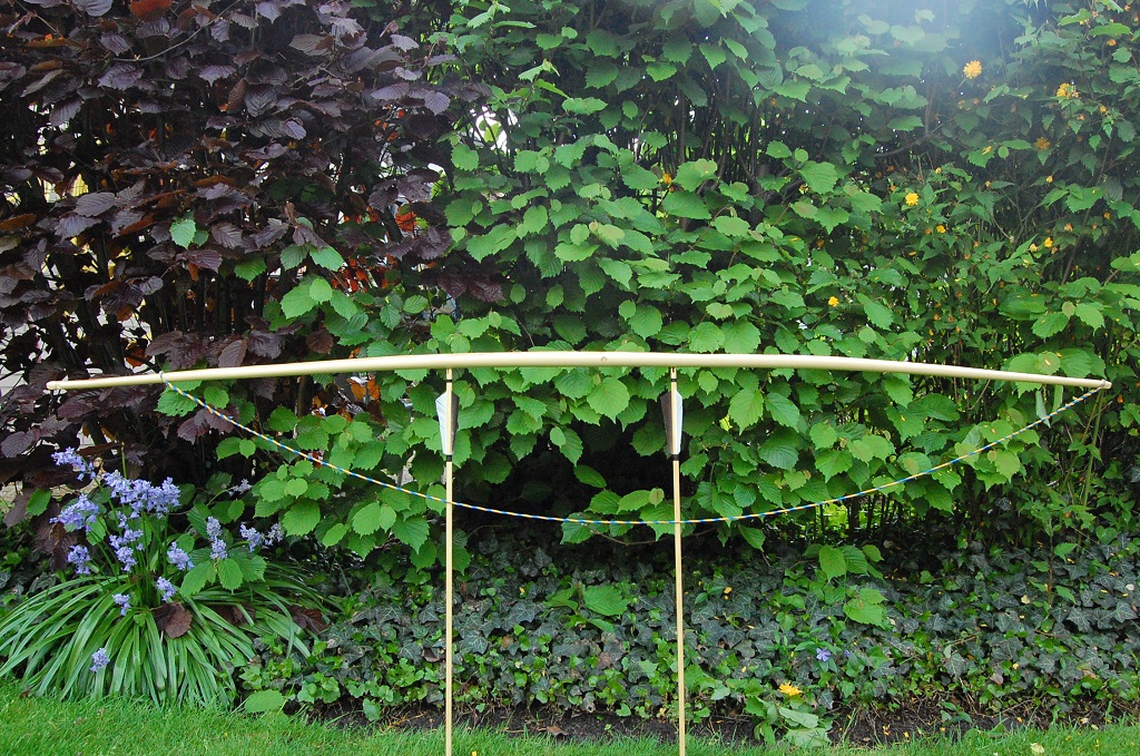

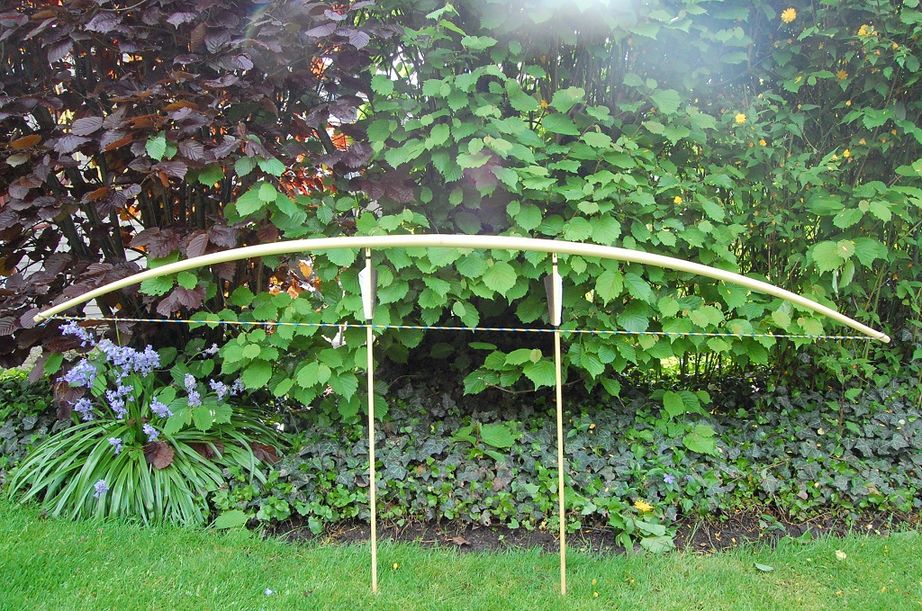

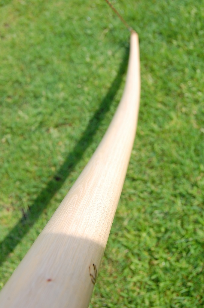

Moin zusammen!
Das Bögli ist aus Bergulme, was für mich Premiere war. Auch das Zuggewicht ist eigentlich nicht meine Gewichtsklasse, macht aber trotzdem viel Spaß. Wenig Handschock und ordentlich Wumms, zumindest für meine Verhältnisse, lassen Freude aufkommen. Der Tiller ist sicherlich noch ausbaufähig, aber was solls, jeder wie er kann.
Die Daten:
179 cm NtN
636 g
B: 36 mm -> 18 mm
H: 25 mm -> 13 mm
81#@29"
Und die Foddos:
Vielleicht gefällt das Bögli ja dem einen oder anderen.
Sven
Die Daten:
179 cm NtN
636 g
B: 36 mm -> 18 mm
H: 25 mm -> 13 mm
81#@29"
Und die Foddos:
Sven

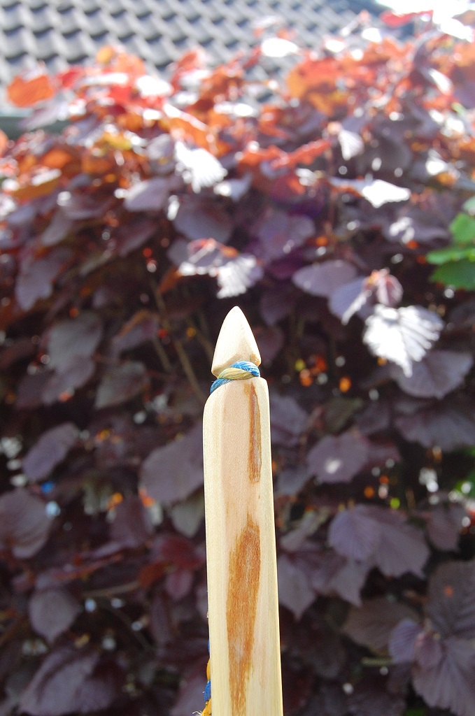

Aber die Nocken finde ich Angesichts des Zuggewichts etwas mutig bemessen.
Da hätte ich Angst.

Tiller gefällt mir sehr gut, die Nocken würden mir allerdings auch Sorgen machen.

Sowohl im Auszug wie auf Standhöhe ein ansprechender Tiller.
Ich würde Hornnocken empfehlen, die kannst Du ganz einfach über die jetzigen Sehnenkerben montieren.

Hornnocken: Darüber habe ich mir auch Gedanken gemacht und auch einen Versuch gestartet. Das mir zur Verfügung stehende Werkzeug hat sich aber als ungeeignet herausgestellt. Ich muß mich damit wohl noch intensiver auseinandersetzt.
Darüber hinaus, hab ich eigentlich nicht das Gefühl, dass die Nocken nicht ausreichend stabil sind, aber jetzt komme ich son bisschen ins Grübeln.

@ Neumi: Der Querschnitt ist ein typisches D, in der Mitte erwas flacher und zu den Enden hin etwas höher.

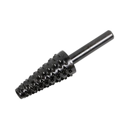

@Sven: fuer die Nocken brauchst eigentlich nur den konischen Bohrer. Raspel/Feile/Bandschleifer/Ziehmesser und Co hast ja eh. Meinen Bohrer hab ich mir aus so einem flachen Holzbohrer geschliffen. Haut prima hin.

Sauber gearbeitet, Tiller is auch hübsch, soweit man das bei dem fd-pic beurteilen kann. Der obere WA kommt im letzten Drittel etwas weit rein, kann wie gesagt durch den Blickwinkel aber auch täuschen. Aber selbst wenn, is das im großen und ganzen zu vernachlässigen... Nocken würd ich da gar nich mehr unbedingt dranmachen.
Der is gut so.
Der is gut so.

@ fatz: Was ist das den genau für ein Bohrer und kann ich den auch mit ner Flex abschleifen?

Nimm einfach eine konische Borraspel. Kostet beim Biber unter 4€.
