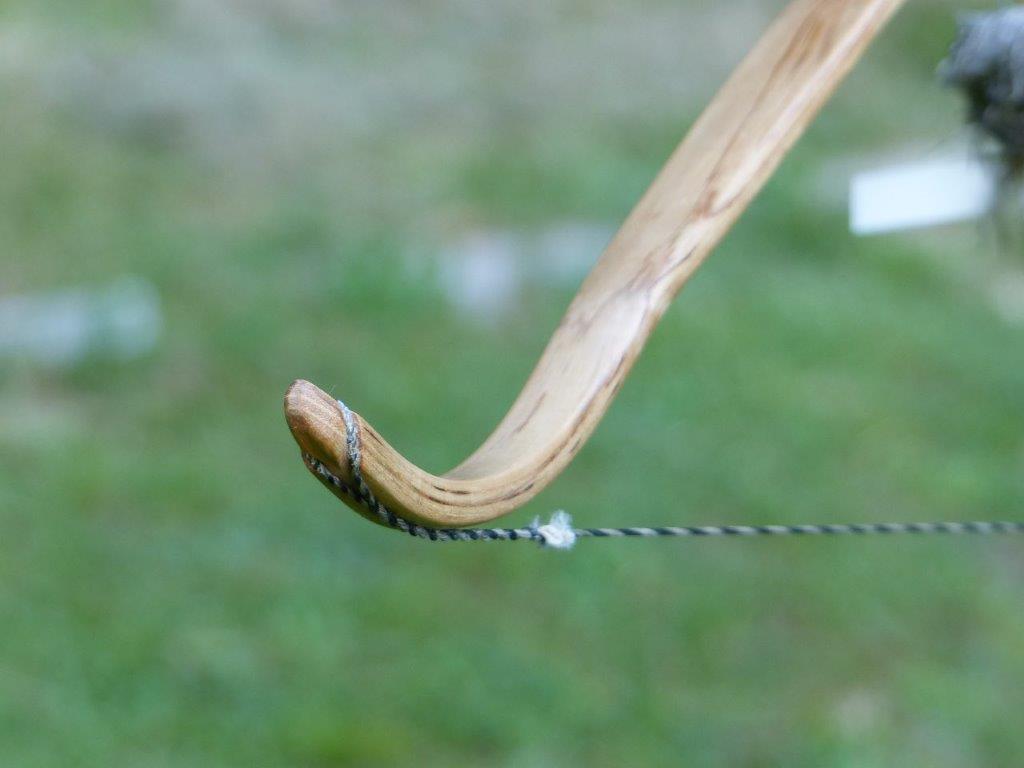

hab mal wieder was gebaut, diesmal aus einer meiner Wundereschen-Rohlinge:
Länge NtN: 64"
Zuggewicht: 45 Pfund bei 29 Zoll
Gewicht: 395 Gramm
WA Breiten/Tiefenverhältnis: 4:1,2 cm an der breitesten Stelle
Trotz des knackigen Designs für Esche gibt es nicht die kleinsten Stauchrisse,
ich denke bei einem der nächsten Bruderstaves werde ich noch kürzer gehen - bei gleichem Zuggewicht/Auszug.
Ein Vergleich mit Osage Holzqualitäten bzw. Eigenschaften ist hier meiner Meinung nach schon zulässig.
Hier noch ein paar Bilder:
Länge NtN: 64"
Gewicht: 395 Gramm
lg,
Lord Hurny
Lord Hurny

Wieder so ein schöner...die Farbe errinert eher an Ulme... ist der Stave aus dem inneren des Stammes; bzw war das Holz aussen(Splint) heller?
Grüße, Laurin
Grüße, Laurin
Re: Eschen-Recurve "Redneck", 45# bei 29"
Auch ein schöner Bogen. Der Griff ist mal etwas ausgefallen, schaut aber originell aus. Hast du den Bauch geröstet, der sieht schon recht dunkel aus. Alles in allem, gefällt.
Sven

@Laurinus:
Ja, ist aus dem inneren Bereich und hatte ursprünglich eine rötliche Färbung - eher untypisch für eine Weißesche.
Das Holz hat außerdem Farbeinschlüsse die keinem Ring und keiner Faser folgen,
das sieht aus als wurden die die Fasern am Rücken durchtrennt oder laufen willkürlich aus dem Bogen.
Das kann man auf dem Bild mit dem Recurve ganz gut erkennen.
@BowJo:
Ja, gut beobachtet - der Bauch wurde geröstet, er hat dabei ca. 5 Pfund zugelegt.
@BowJo:
lg,
Lord Hurny
Lord Hurny
Hat der tatsächlich kaum offene Poren im Frühholz? Auf den Bildern wirkt das so.
Oder sind die mit Schleifstaub gefüllt?

@Nocona:
es wurde nichts gefüllt (zumindest nicht bewusst),
Auch die Fasern sind beim Befeuchten nur wenig aufgequollen.
Das war beim Bogen aus dem Bruder-Stave schon genauso (Siehe auch "Triple Wave", BDM irgendwann 2014,2015 glaub ich)
lg,
Lord Hurny
Lord Hurny
Servus, wirklich gelungener Bogen, mit ungewöhnlicher Farbe für Esche.
Hast du die Recurves verstärkt?

@Thomas:
nein, die Recurves sind nicht verstärkt
lg,
Lord Hurny
