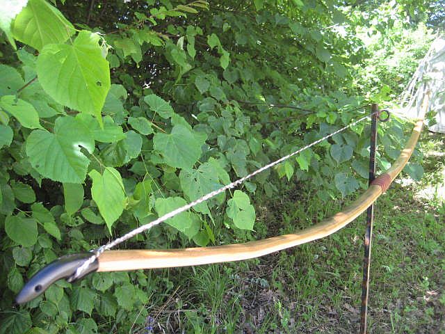

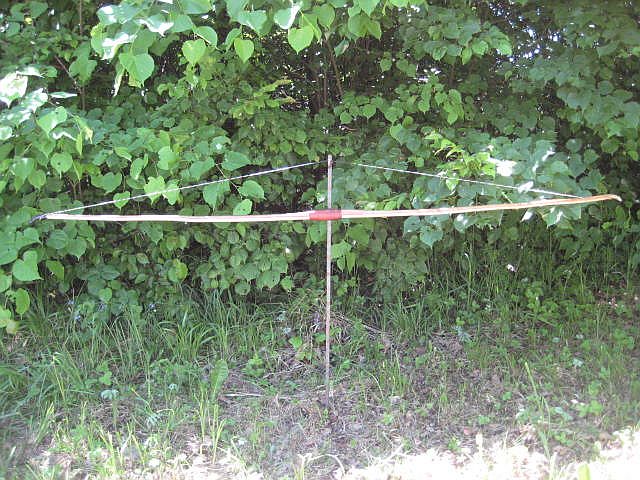

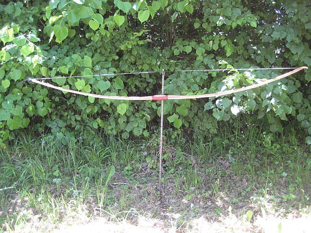

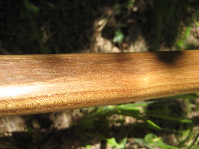

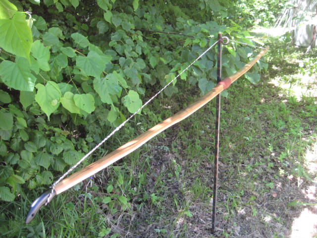

Hier hatte ich mal eine wirklich gute Ulme erwischt, aus dem Holz hatte ich schon mal einen Bogen gezeigt.
Der Bogen hat am Rücken zwei Ringe Splint, die sich deutlich vom schön "schoko-braunen" Bauch absetzen.
Durch tempern hat der Bogen nochmal an "Schmackes" zugelegt.
Länge: 184cm
Bauch flach.

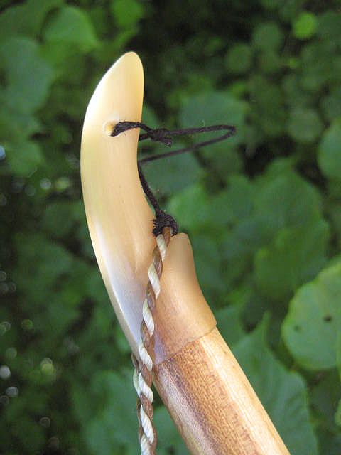

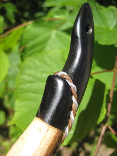

Obere Nocke aus Kuh- untere aus Wasserbüffelhorn...

Schönes Ding, der gefällt mir richtig gut. Der Kontrast von Rücken und Bauch hat schon was und die Hornnocken sind auch sehr gelungen.

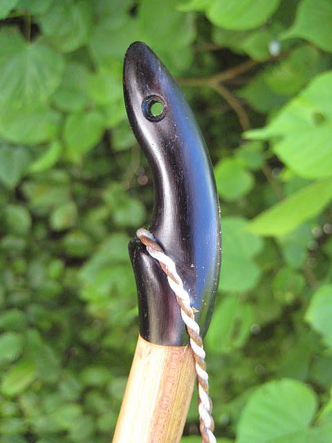

Darf ich mal fragen, welchen Durchmesser die Bohrungen der Hornnocken haben? Ich frage deshalb, da ich ne Anleitung für einen Bohrer bekommen habe, aus der ein Durchmesser von 12 mm hervorgeht. Wenn ich die Fotos hier von den verschiedenen Hornnocken sehe, dann erscheint mir das Bogenende an der Nocke dicker. Oder täuscht das auf dem Foto?

@bowjo: so 12-14mm sind eigentlich ein gaengiges Mass, auch bei "schwereren Geschuetzen"

bowjo hat geschrieben:Schönes Ding, der gefällt mir richtig gut. Der Kontrast von Rücken und Bauch hat schon was und die Hornnocken sind auch sehr gelungen.
Sven
Muss ich mal messen...

schöner Bogen, schöne Nocken, schöne Farbe! Ist der Bogen assymetrisch? Der obere Wurfarm wirkt ein gutes Stück länger auf manchen Bildern.

Die Pfeilanlage ist ca. 3cm oberhalb der Mitte.

Die Nocken mit Sehnenhalter - muss ich auch probieren.

der ist echt sehr schick, Gratulation. Ich mag Ulme sehr, wenn dann auch noch mit dem dunklem Kernholz gearbeitet wird und sich ein solcher Kontrast ergibt - Wunderbar. Die Hörner sind auch super gelungen, Hut ab.
