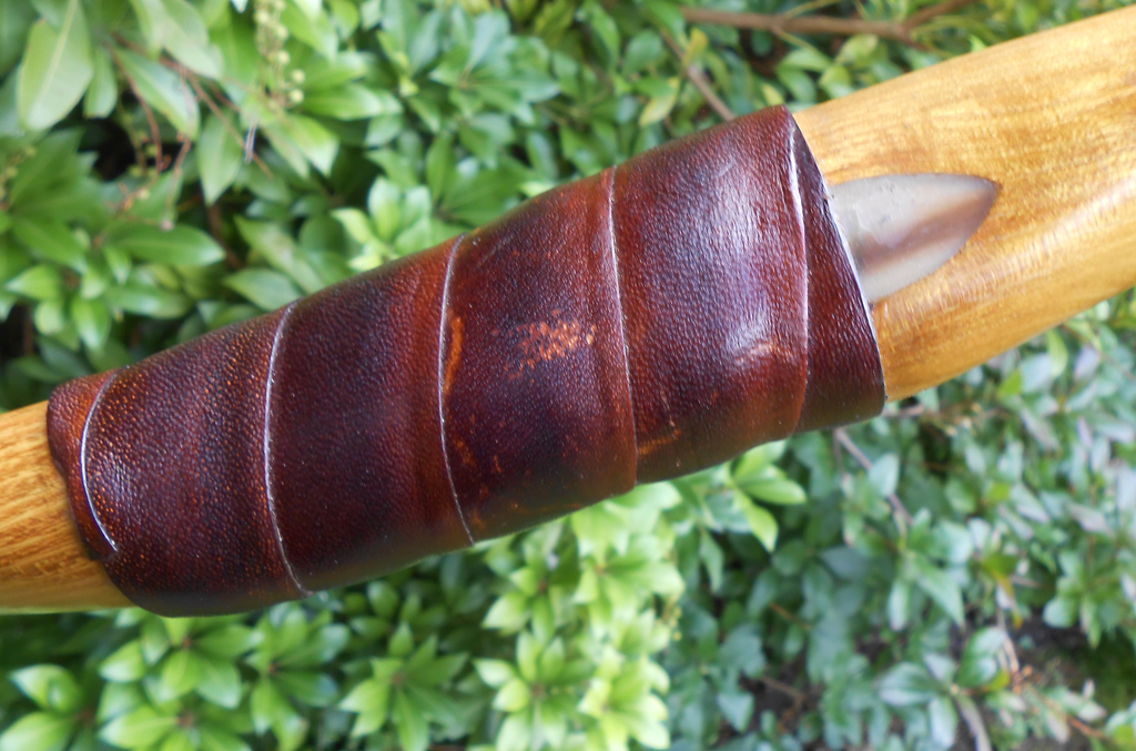

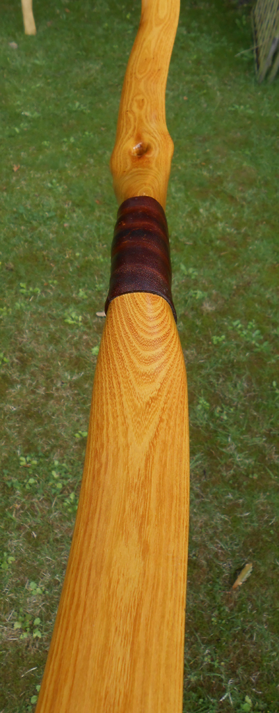

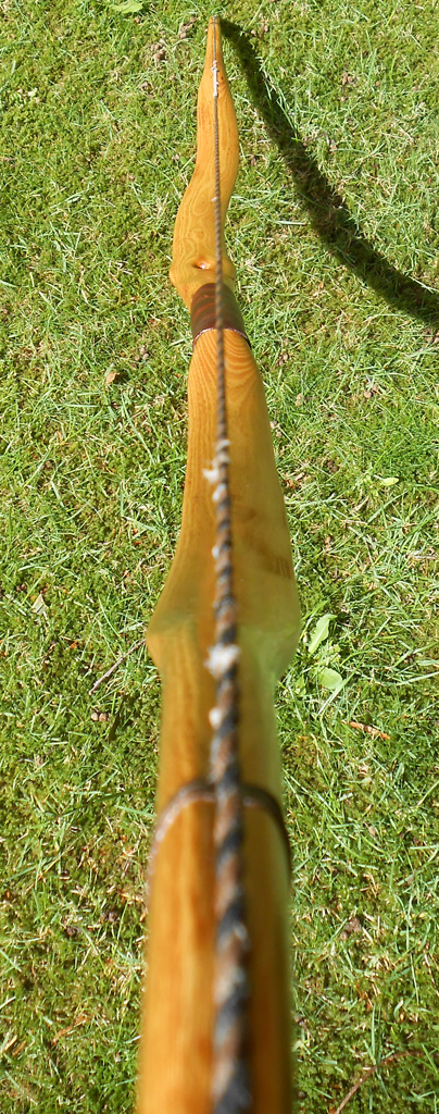

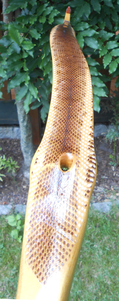

Wenn ich schon mal dabei bin etwas zu posten... einen hab ich noch..
Osage-Recurve im Möllestyle.
Zuggewicht 46 # bei 28"
Ist ein schickes kleines Bögelchen geworden. Er ist flott und läßt sich angenehm schießen (wenn mann denn mal wieder passende Pfeile hätte ).
Bevor irgendwelche Kommentare kommen, es ist der erste Mölle, den ich gebaut habe, von daher sind die Needles bestimmt überdimensioniert, aber was soll´s, da bin ich son kleiner Muffengänger , lieber auf Nummer sicher gehen.
Länge gesamt 161,5 cm N/N 160 cm
Grifflänge: 24 cm
Länge biegender Bereich: 44 cm
Länge Needles: 22 cm
Breite WA FO/Mitte/Ende: 48/47/43 mm
Dicke WA FO/Mitte/Ende: 14/13/12 mm
Breite Needles Anfang/Mitte/Ende: 22/17/11mm
Dicke Needles Anfang/Mitte/Ende: 18/17/14 mm
Sehne: 12 Strang FF
Finish: 3 x Hardwachsöl
Backing: Hundskopftrugnatter (von Haita gespendet, dafür nochmal Danke)
Ich hoffe, dass euch der Bogen gefällt.
LG Jürgen

Re: Osage-Recurve 46#@28"
Gefällt mir zwar sehr gut, aber wie Du bereits selbst festgestellt hast, die Needles sind ein wenig adipös, aber da Du diese ja schon mit Schlangenhaut eingekleidet hast, wirst Du da wohl kaum noch was daran ändern, schade.

Sehr hübsch, das Bögelchen! Gefällt mir ausgenommen gut!
Schade, dass die Schlangenhäute nicht bis unter die Griffwickelung reichen. Hätte ich noch schöner gefunden.
Aber - wie gesagt - toller Bogen!
JuergenM hat geschrieben:Ich hoffe, dass euch der Bogen gefällt.
Das tut er und nicht wenig.
Gut die Schlange oben drauf... aber macht nix.
Auch sehr hübsch.
Zählt das Loch jetzt als Zielhilfe?
Ncht dass dir das einer beim Turnier abklebt...
Sehr eleganter Bogen - Snaky Form passt zum "Backing". Und das "Visir" ist ja wirklich allerliebst!
Tach und auch der Bogen gefällt mir sehr gut. Ich bin übrigens nicht der Meinung, dass die WA-Enden zu breit sind - passt perfekt zum Rest des Bogens. Der arrowpass ist wie immer super sauber gearbeitet und das Griffleder iss auch sehr schick.
Einzig die Schlangenhaut gefällt mir persönlich überhaupt nicht - ich mag so etwas aber prinzipiell nicht.

JuergenM hat geschrieben:Osage-Recurve im Möllestyle.
Hallo und Frohe Weihnachten JürgenM,
mich würde sehr interessieren, wie Du den Arrowpass in den Bogengriff eingelassen hast. Magst Du etwas dazu schreiben?
Dimidium facti, qui coepit, habet: sapere aude, / incipe.
„Einmal begonnen ist halb schon getan. Entschließ dich zur Einsicht! Fange nur an!“
Hier hab ich das Einfügen von so einem Inlay schon mal beschrieben: http://www.fletchers-corner.de/viewtopic.php?f=73&t=26279&start=30#p474059
LG Jürgen
LG Jürgen
