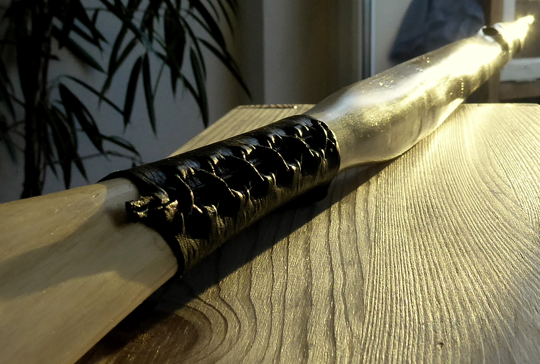

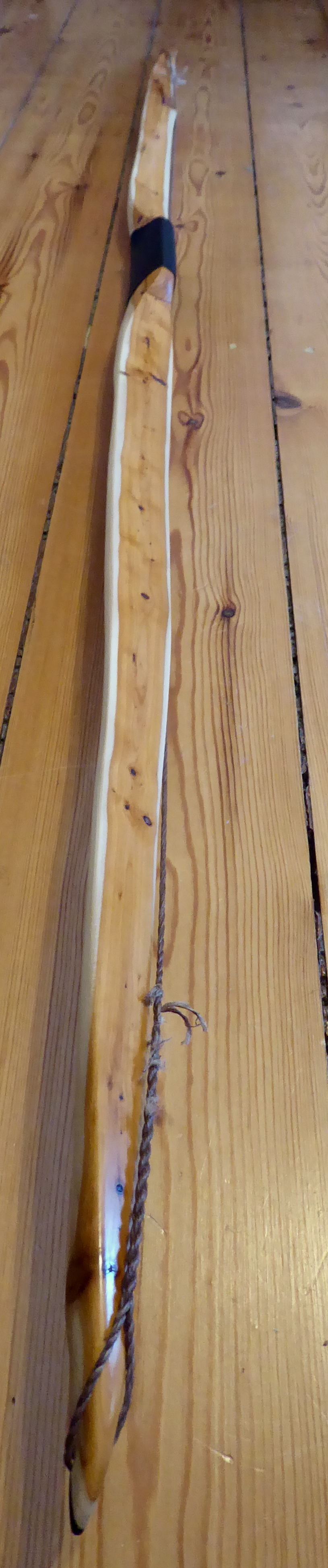

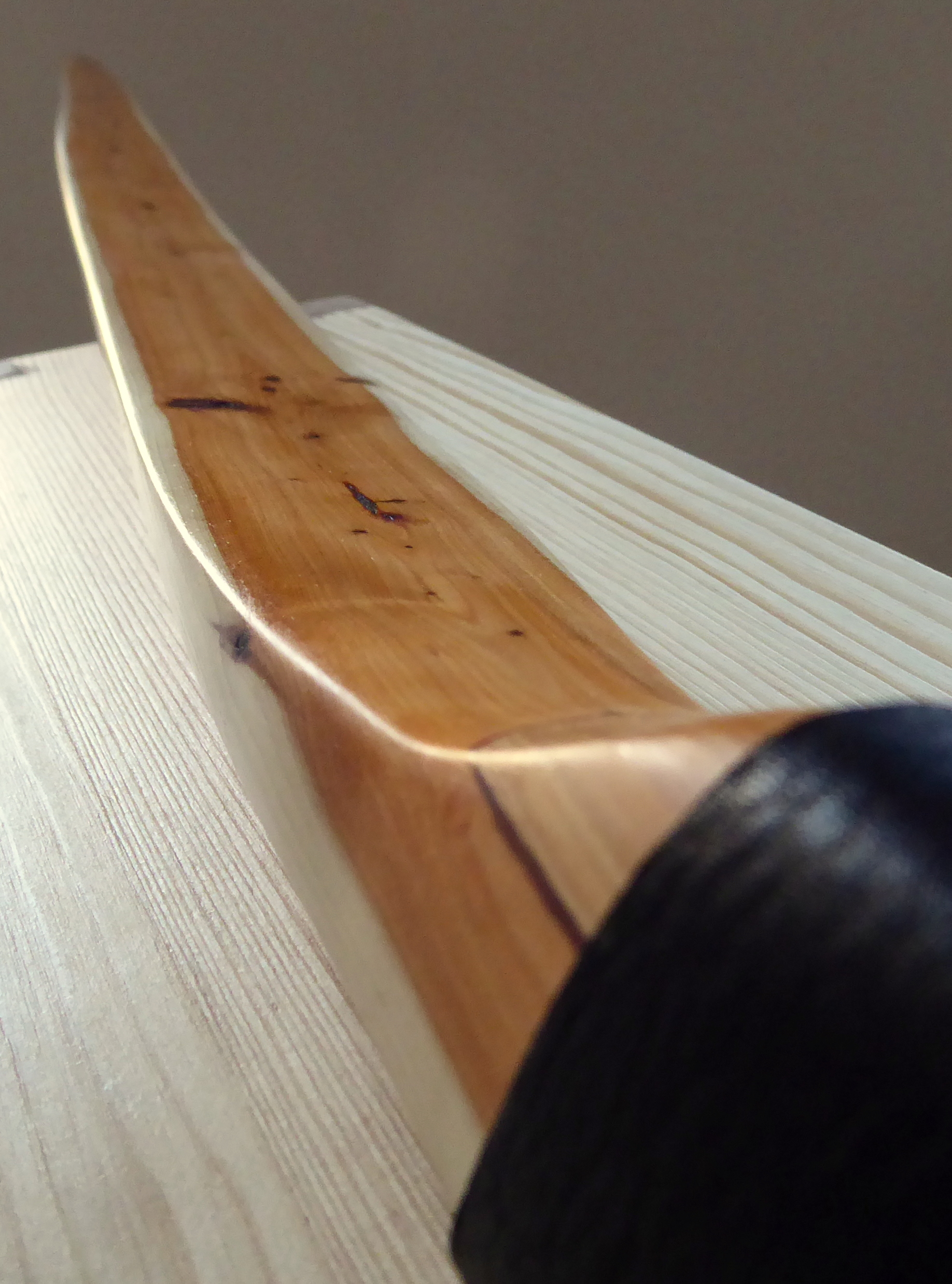

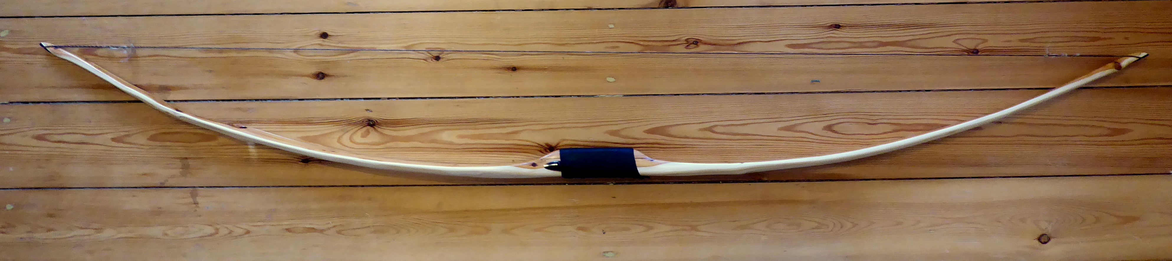

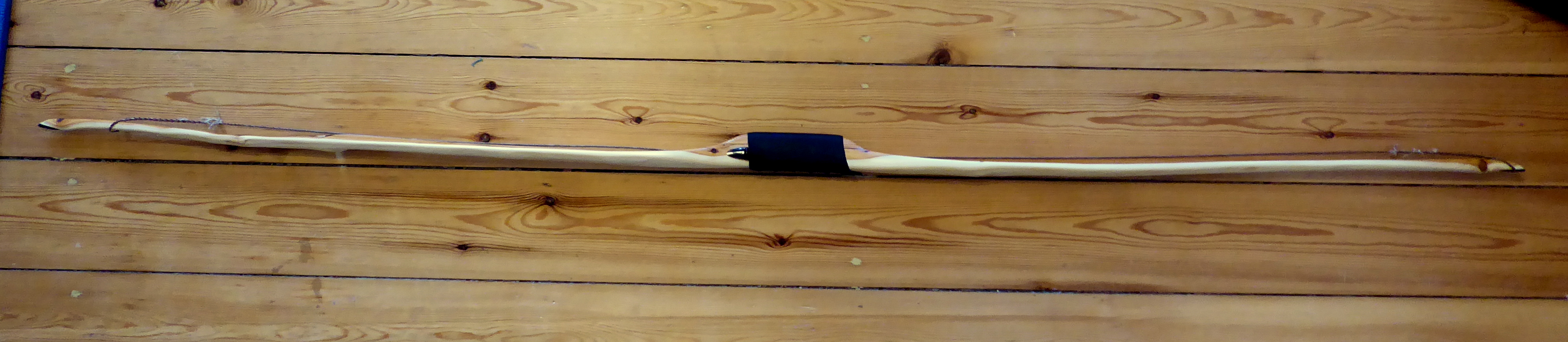

Dieser Bogen entstand aus einem schmalen Stave, deshalb umschließt der Splint das Kernholz bei dem flachen WA-Profil. Im Griff habe ich ein Stück Eibe aufgeklebt. Der größere Totast bedingt den steiferen Abschnitt im Tiller des oberen Wurfarms. Der Bogen wurde ausgiebig eingeschossen, wirft sehr gut und wird dem neuen Besitzer hoffentlich viel Freude machen.
470 Gramm
Nocken und Arrowpass aus Wasserbüffelhorn
Sehne: 12 Strang Fastflight
Die Fotos sind eher mittelprächtig, Winterlicht...

Chiq, chiq... gefällt!
Das Winterlicht sieht doch fetzig aus. Gibt dem Splint aufm ersten Photo ne silbrig wirkende Oberfläche -- 'n echter spacebow. 8)
Und daß der Splint bis zur Mitte reicht, hat für den Besitzer auch optische Vorteile - so kommt er wenigstens auch beim Schuß in den Genuß dieses Duetts.

Hetzer hat geschrieben: 12.12.2018, 12:35 Und daß der Splint bis zur Mitte reicht, hat für den Besitzer auch optische Vorteile - so kommt er wenigstens auch beim Schuß in den Genuß dieses Duetts.
:) das stimmt allerdings. Ich find das optisch auch sehr ansprechend. Technisch gesehen wäre ein größerer Anteil Kernholz wahrscheinlich optimaler, aber das geht halt nicht bei jedem Stave

Der ist ja sehr hübsch geworden.
Optisch geht halt nichts über Charakterbögen.

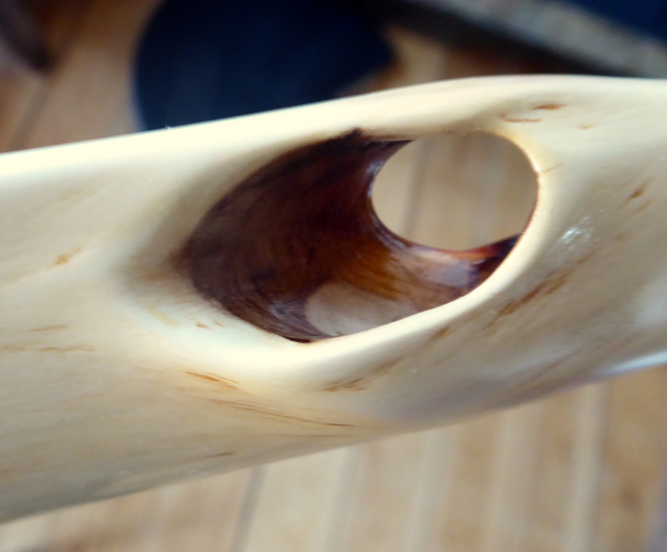

Tach, endlich mal wieder ein Selfbow :)

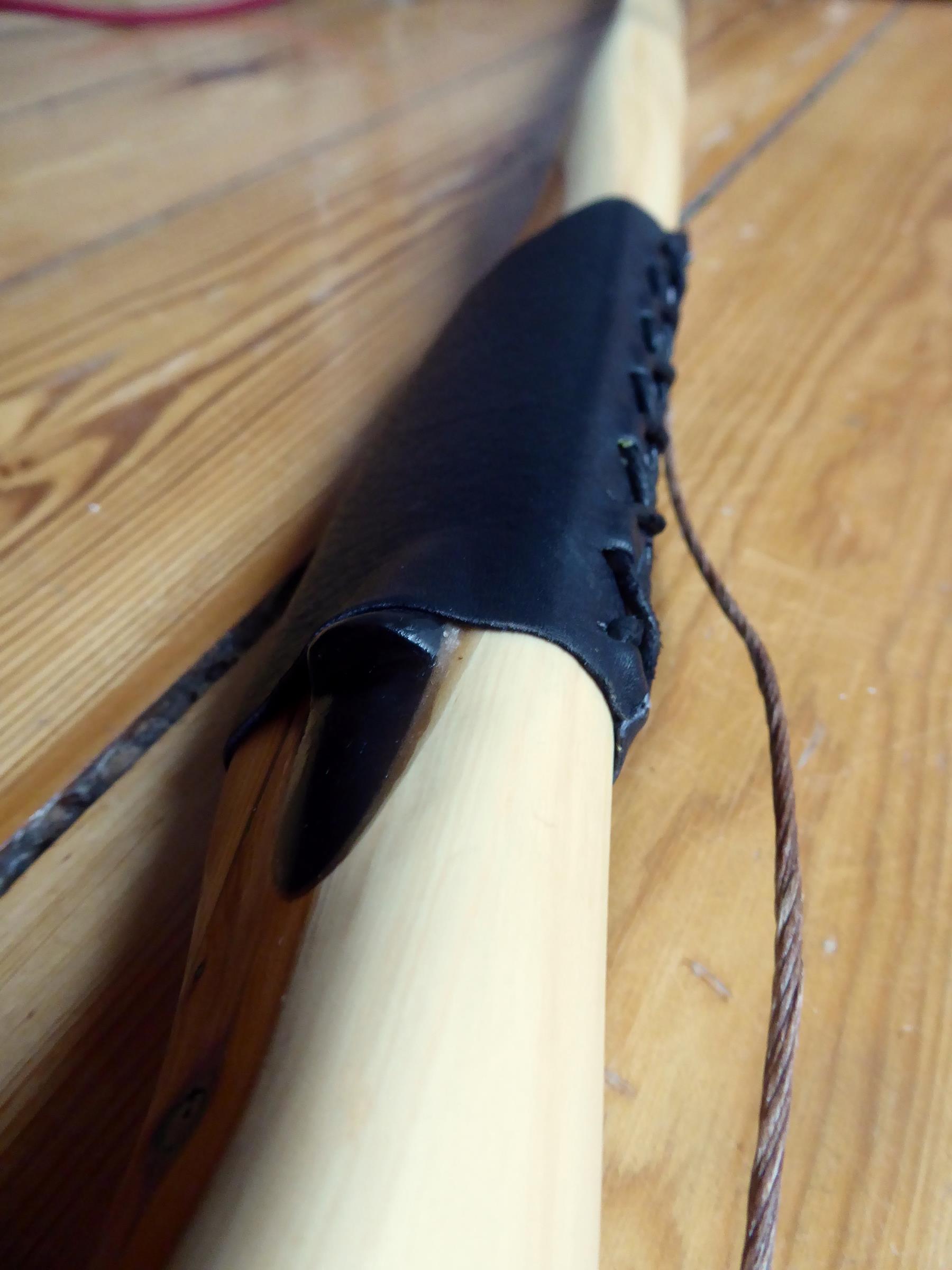

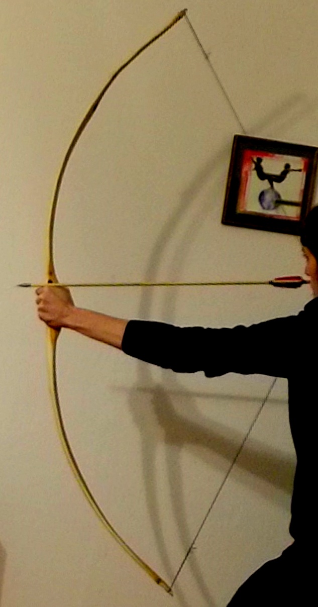

Der gefällt mir sehr gut, obwohl es mir besser gefallen würde, wenn die Lochstelle etwas mehr biegen würde - ich glaube nicht, dass das ein Problem gewesen wäre, da Du das Loch sehr sauber ausgearbeitet hast. Aber trotzdem isses ein schöner Bogen.
Schade dass man den Arrowpass nicht näher sieht - ich glaube dass der eine Nahaufnahme verdient hat ;)
Und ganz besonders gut gefällt mir die Schnürung des Griffleders - die ist Dir super gelungen!

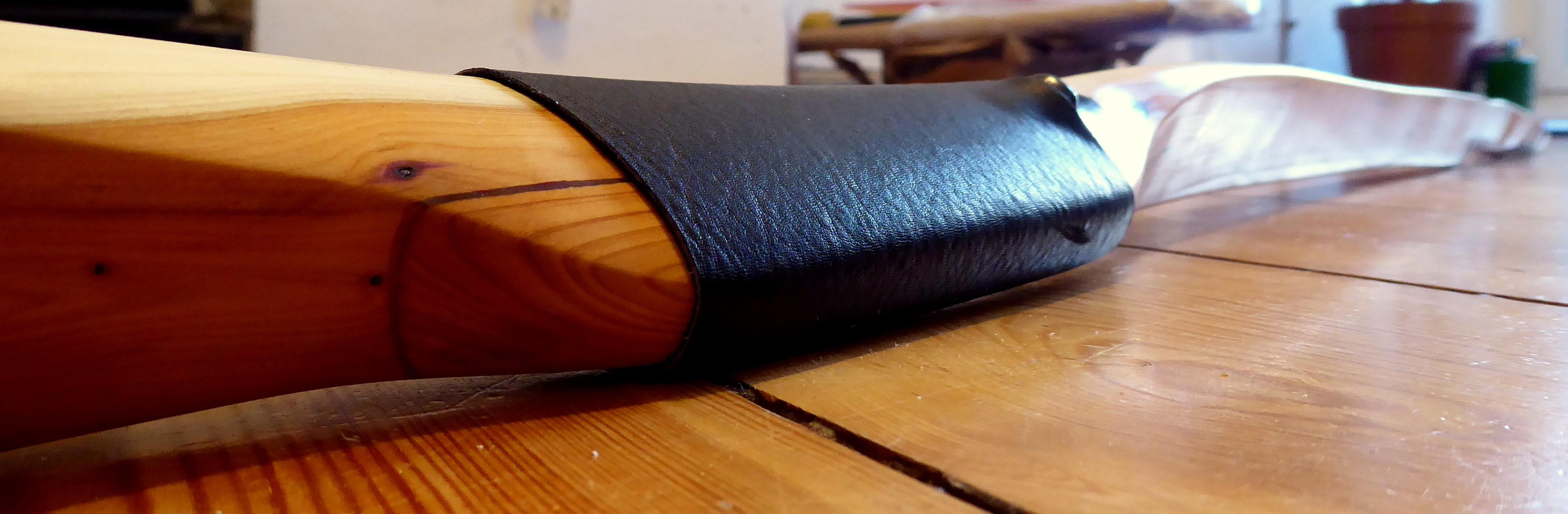

Neumi hat geschrieben: 12.12.2018, 20:11 Schade dass man den Arrowpass nicht näher sieht - ich glaube dass der eine Nahaufnahme verdient hat ;)
dann reich ich mal ein Foto nach ;)

disco hat geschrieben: 13.12.2018, 10:14 Was hast Du als Finish verwendet?
Das sind 4 Schichten Hartöl

Danke fürs Foto. Mir gefällt, dass der arrowpass/Pfeilauflage aufgeklebt ist. Aber schöner finde ich es, wenn das Teil eingelassen ist. Was mir nicht gefällt ist, dass die Auflage gerade und nicht in Pfeilrichtung gerundet ist. Und man sieht recht viel Kleber ;D :D - man erkennt halt alles bei solchen Nahaufnahmen :D

nunja, alles erkennst du nicht. Die Auflage ist eingelassen. Der Kleber der zu sehen ist, hängt am Absatz zwischen Holz und Horn, das habe ich einfach rundgeschliffen, da hat mich wohl die Geduld verlassen ;D
Was meinst du genau mit Rundung in Richtung Pfeil? also ich dachte, die Auflage sollte einfach so gestaltet sein, dass sie seitlich der höchste Punkt ist, damit das Holz nicht leidet und das wars?

Was Neumi meint, die Pfeilauflage, das Shelf, ist sehr flach, so hat der Pfeil eine lange Auflagelänge und damit eine lange Reibstrecke beim Start.
Wenn man Leder oder Fell auf ein grosses Shelf klebt, legt man einen Streichholz, Zahnstocher oder Ähnliches darunter damit der Pfeil nur auf 1-2mm Länge aufliegt.

Arcito hat geschrieben: 14.12.2018, 23:40 ...Die Auflage ist eingelassen...
= umso schöner, sauber eingelassen

Heidjer hat geschrieben: 15.12.2018, 00:05 Gefällt mir auch das Bögelchen.
Gruss Dirk
aha, ok. Dann könnte ich die Auflagefläche noch stärker abrunden. Ist ein guter Hinweis! :)
