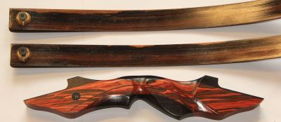

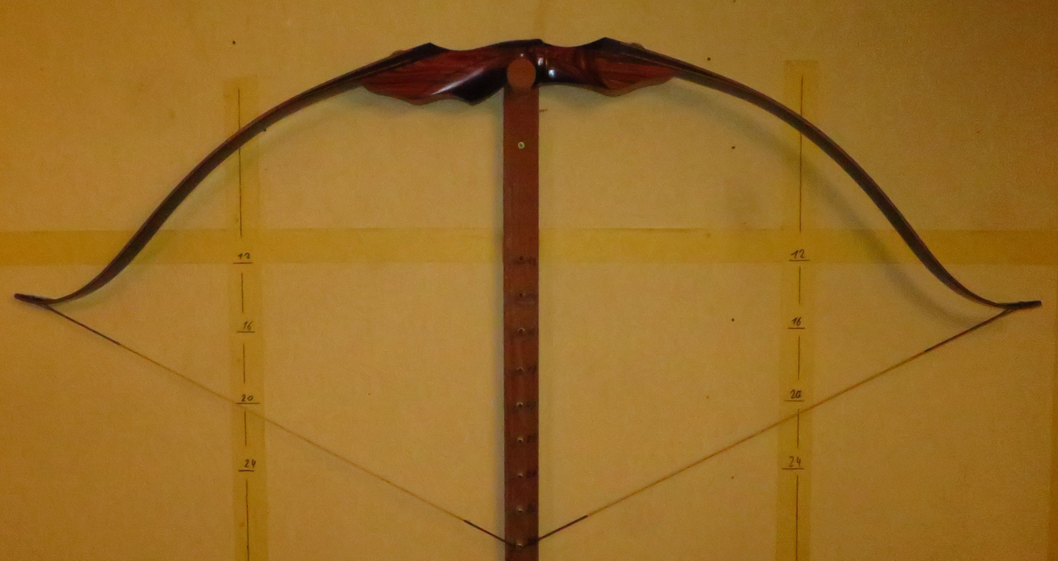

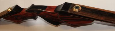

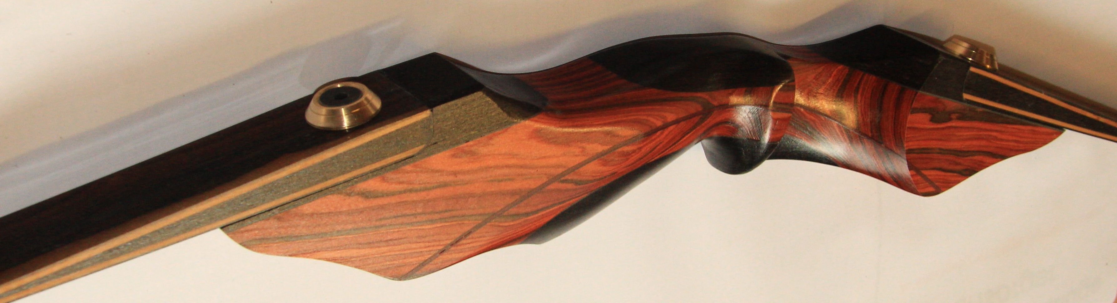

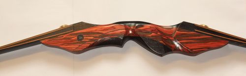

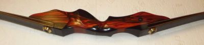

hallo zusammen,
beim Durchlesen der aktuellen Themen dünkt es mich, dass ich als Glasbogenbauer hier jetzt der Exot bin- dennoch mal ein paar Bilder von meinem neuen Recurve.
Der Griff ist aus SaRaiFo Palisander und schwarz, die Wurfarme mit Zirikote Furnier unter Klarglas und die Bauchseite mit schwarzem Glas. Das ganze für 31" Auszug gebaut.
War ein Bischen anstrengend mit dem Griff und die WA musste ich zweimal bauen, weil das schwarze Glas wohl etwas anders ist.
Rainer
Rainer

Na ja, so ganz alleine bist Du nicht
Toller Bogen! Was wären denn so die Daten (Länge, Zuggewicht)?
Schön finde ich die "eingelassenen" Wurfarme. Wäre das nicht auch aus dem Griffmaterial gefräst möglich gewesen?
Auch das Farbenspiel finde ich gelungen, Zirikote sieht schon klasse aus (wenn sich auch bei dunklem Furnier leider
die "Stresslinien" kaum vermeiden lassen).
Besonders interessiert mich das SaRaiFo. Ich habe auch schon mit dem Gedanken gespielt, daraus mal ein Griffstück zu fertigen - wie läßt sich das denn bearbeiten? Ich habe schon mal Panzerholz verarbeitet, das war eher hart und schwierig.
Und was meinst Du damit, dass Schwarzglas "anders" ist?
Re: neuer Recurve
hallo Magenta,
Der Bogen hat 45lbs bei 30". Ich habe jetzt noch das pdf mit all den Daten und dem Aufbau dran gehängt.
Das SaRaiFo ließ sich super bearbeiten. Das Schleifen ging easy, kein Vergleich zum Panzerholz, das hatte ich auch schon.
Natürlich hätte man die Taschen auch direkt ausfräsen können, der Schütze wollte aber unbedingt schwarz. Ja, das Zirikote ist schon schön aber für den Preis könnte ich mir auch andere Furniere vorstellen. zwei Blatt kosteten 26€.
Der erste WA kam bei 30lbs@28" heraus, geplant waren knapp 40lbs. Messungen ergaben bei mir eine geringenren E-Modul, da stehe ich gerade mit dem Lieferanten in Kontakt, um das aufzuklären.
Rainer
Rainer
