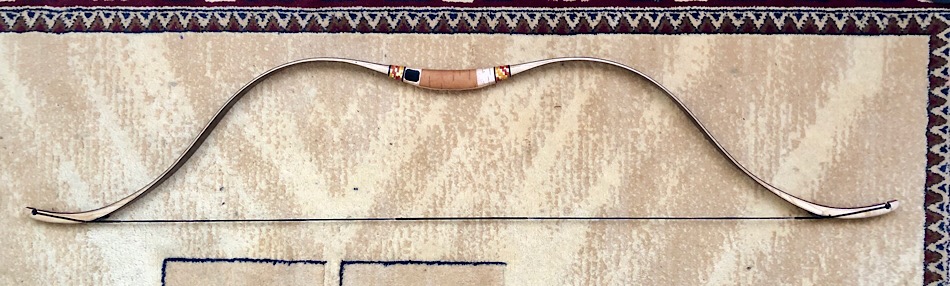

Ein neuer Bogen in meiner Sammlung,
der Tartar von Elitebogen.
Es ist bis zu 32“ Auszug möglich.
Der Bogen wirft sehr schnell.

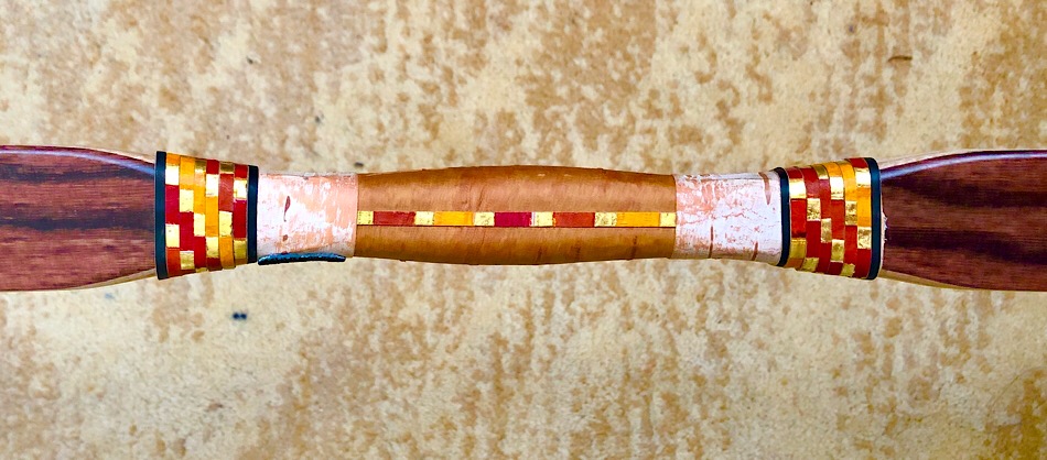

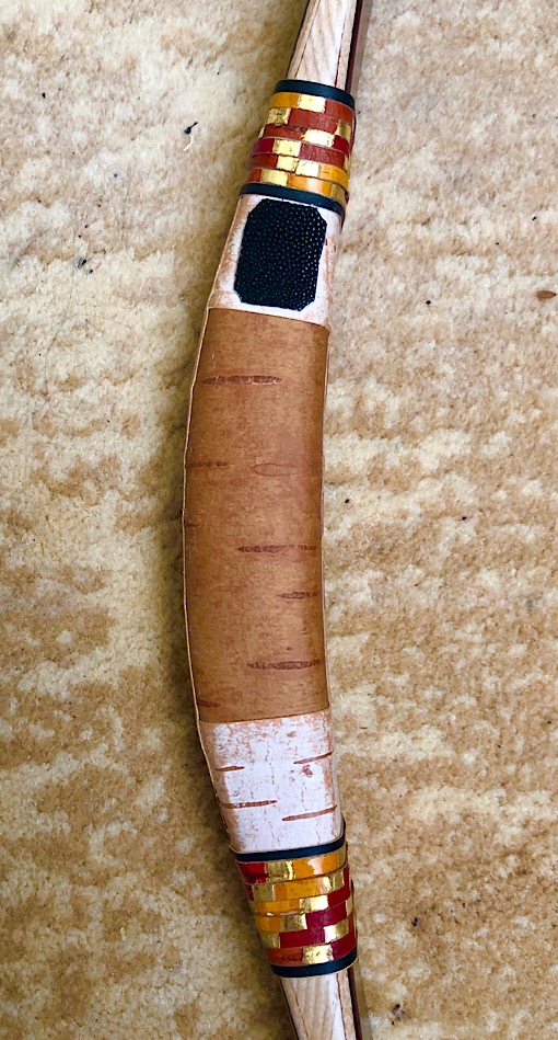

Da ich noch Blattgold übrig hatte,
musste dies natürlich auf den Bogen.
Wieder auf hauchdünne Birkenrinde aufgebracht.
Der Griff erhielt eine Ummantelung aus Birkenrinde.

2010 wurde in der Mongolei in einem Felsengrab ein gut erhaltener Bogen aus dem 14. Jahrhundert n. Chr gefunden.
Auf diesem befand sich eine derartige Verzierung.
Blattgold auf einem Rindenträger. Für mich Inspiration, um dieses Muster zu verwenden. Es war dann auch ungemein spannend herauszufinden, wie ich das Blattgold auf die Birkenrinde bringe.
