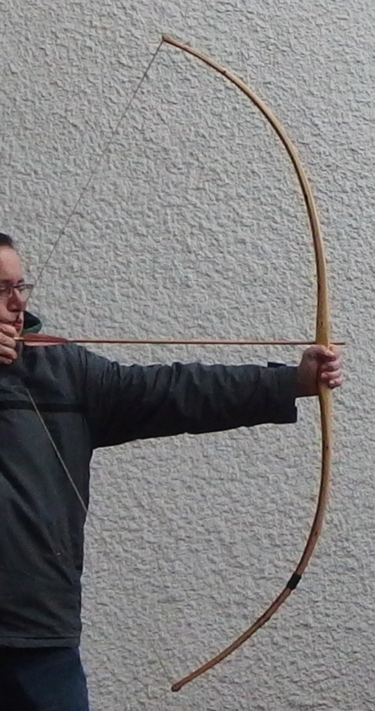

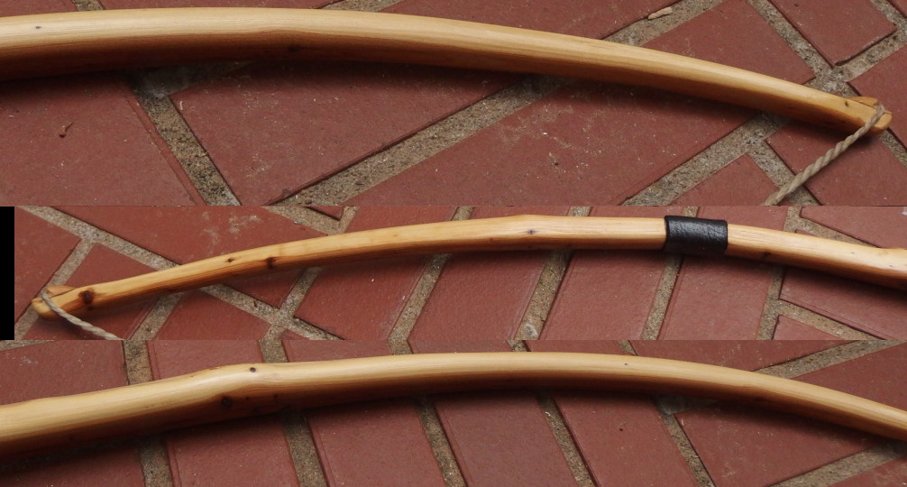

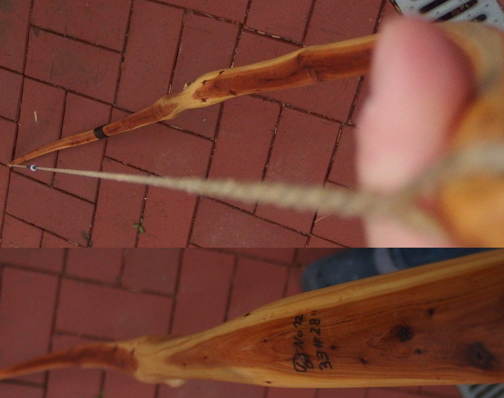

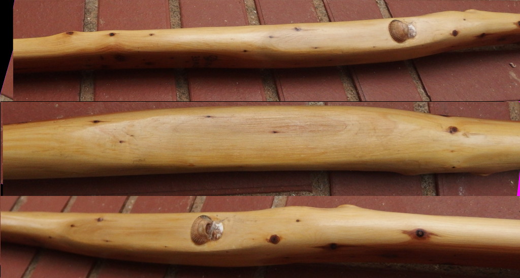

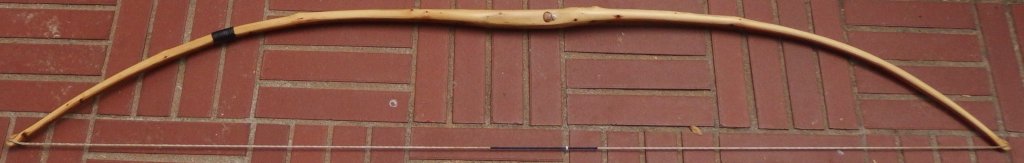

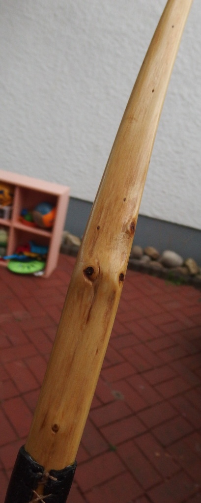

Hallo, hier die lange aufgeschobene Präsentation meines ersten Bogens aus Eibe (Nr. 12 insgesamt), der erste, der aus den acht Eibenästen fertig wurde. Länge ca. 172cm NtN, Breite Griffnah so ca. 3cm, Form ist irgendwas zwischen pyramidal und ELB-ähnlich. Anfangs hatte er 53# und mächtig Wumms, aber der Tiller war gar nicht gut. Nach Ausbesserung noch 39#, ein durch Überlastung entstandener Stauchriß (der sich nach Tillerkorrektur nicht mehr veränderte) wurde mit Epoxid+Leder gesichert. Der Tiller zeigt griffnah weniger Biegung, aber abgespannt ist es auch leicht reflex ab Griff. Sehne liegt leicht seitlich von Mitte, für Rechtshänder paßt's gut. Insgesamt ein eher dünneres Eibenstöckchen, was aber dafür erstaunlich viel leistet.
Viele Grüße, Uranus
Eibe 39# @ 28"
- Spanmacher
- Beiträge: 3813
- Hat gedankt: 340 Mal
- Hat Dank erhalten: 84 Mal
Re: Eibe 39# @ 28"
Urig!
Nur die Tips erscheinen mir nicht effizient.

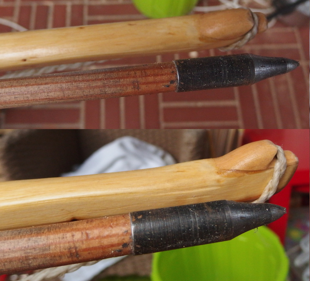

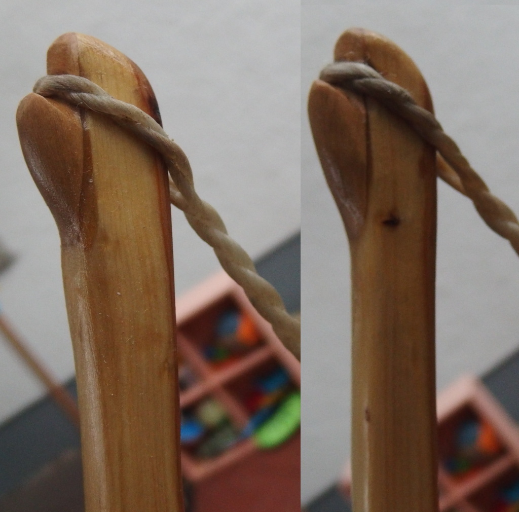

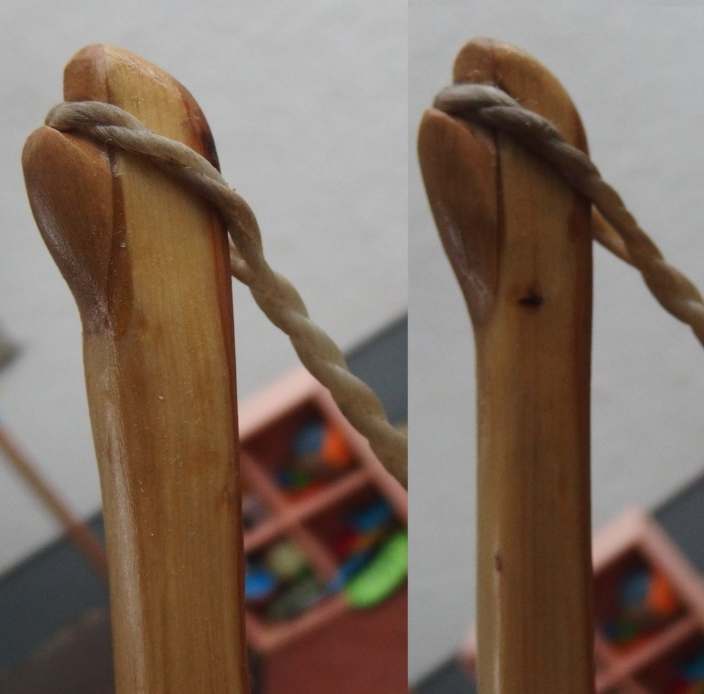

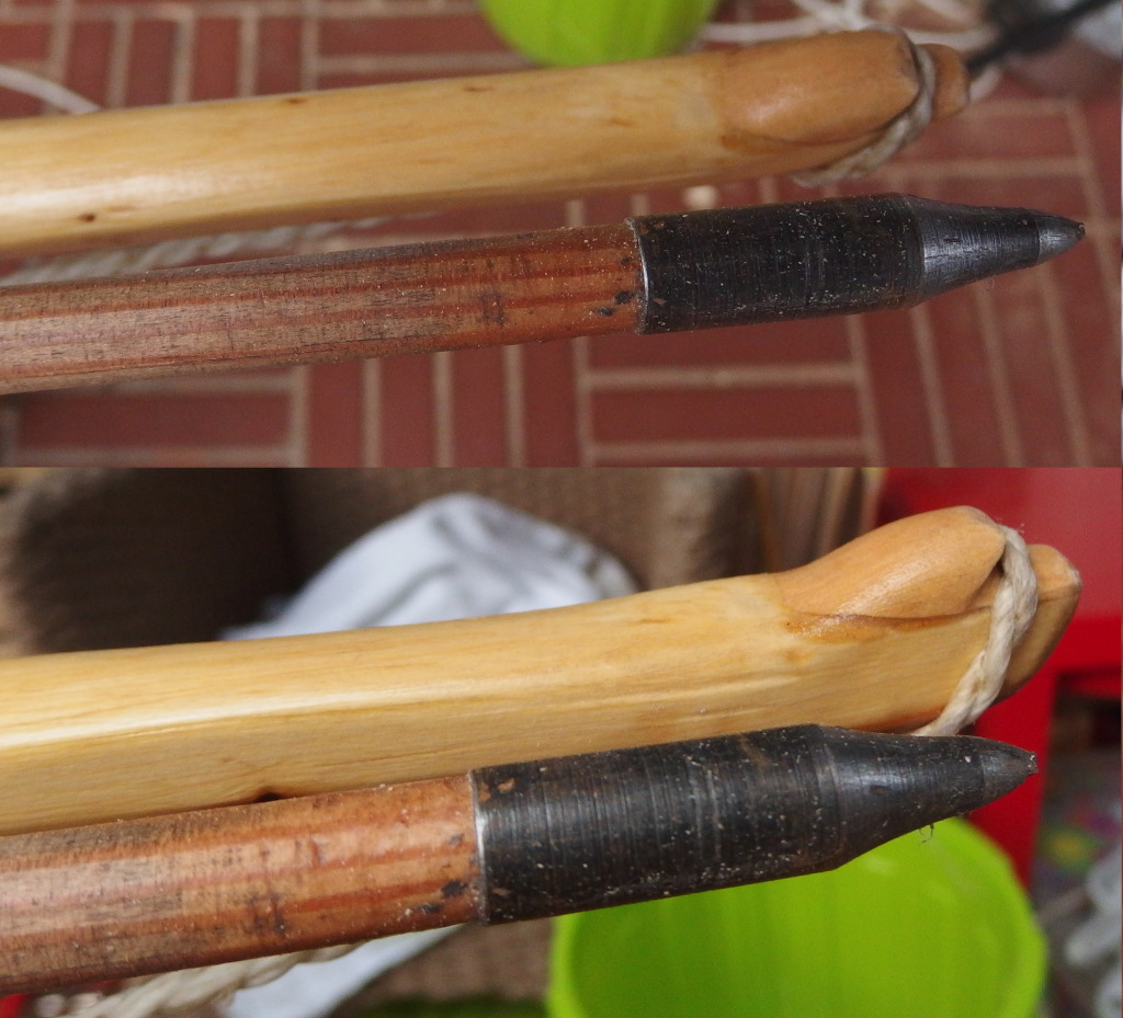

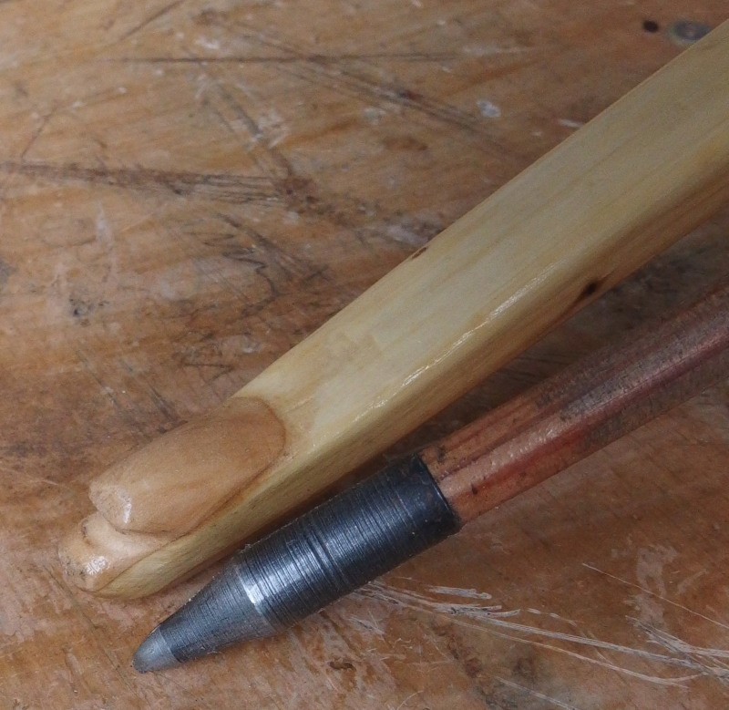

Hallo Spanmacher,
danke für's Kompliment. Du meinst, die Tips sind zu breit/wuchtig?
Ich habe nochmal zwei Detailaufnahmen der Tips gemacht mit einem 11/32" Pfeil. Viele Grüße, Uranus

Re: Eibe 39# @ 28"
Ich habe bereits bei der Roteiche geschrieben, dass die zusätzlichen Bilder aufschlusreicher sind. Das gilt auch hier.
