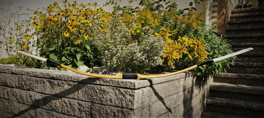

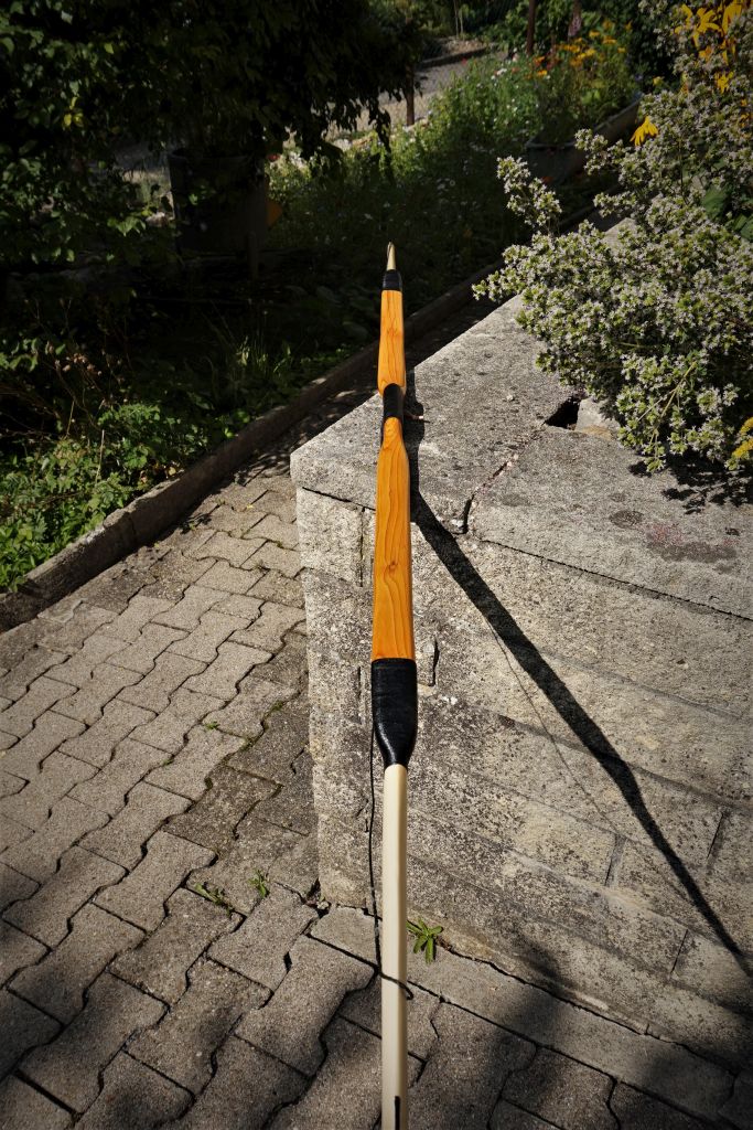

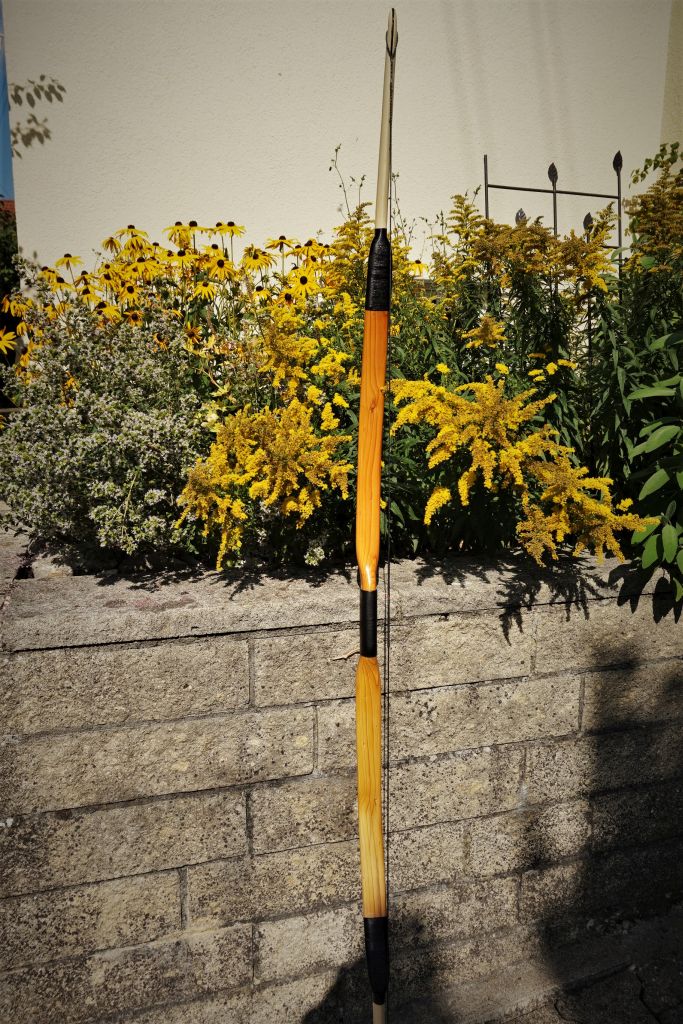

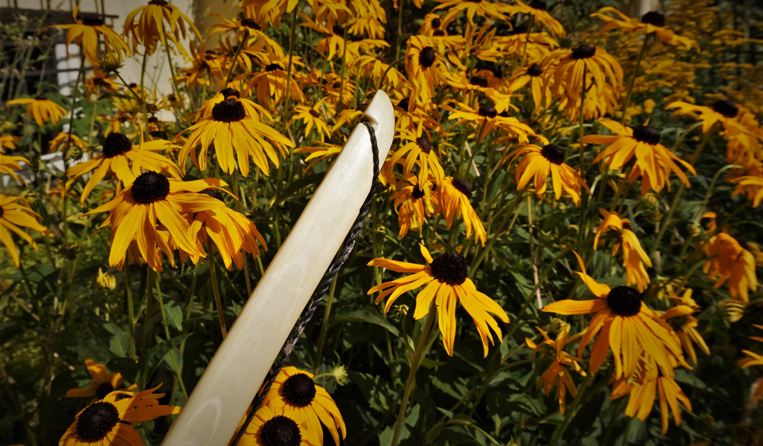

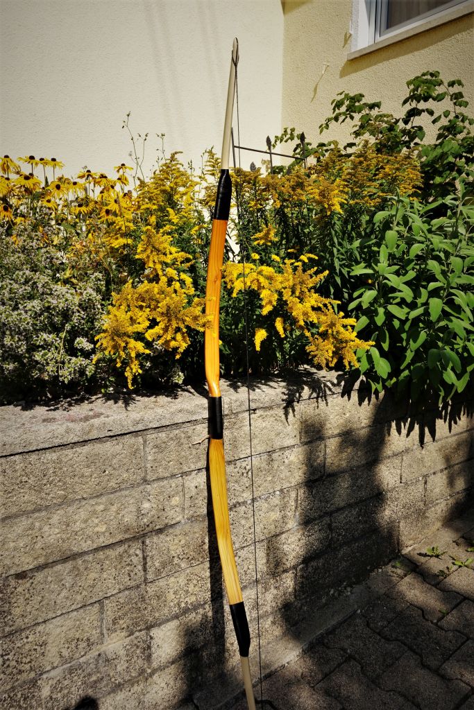

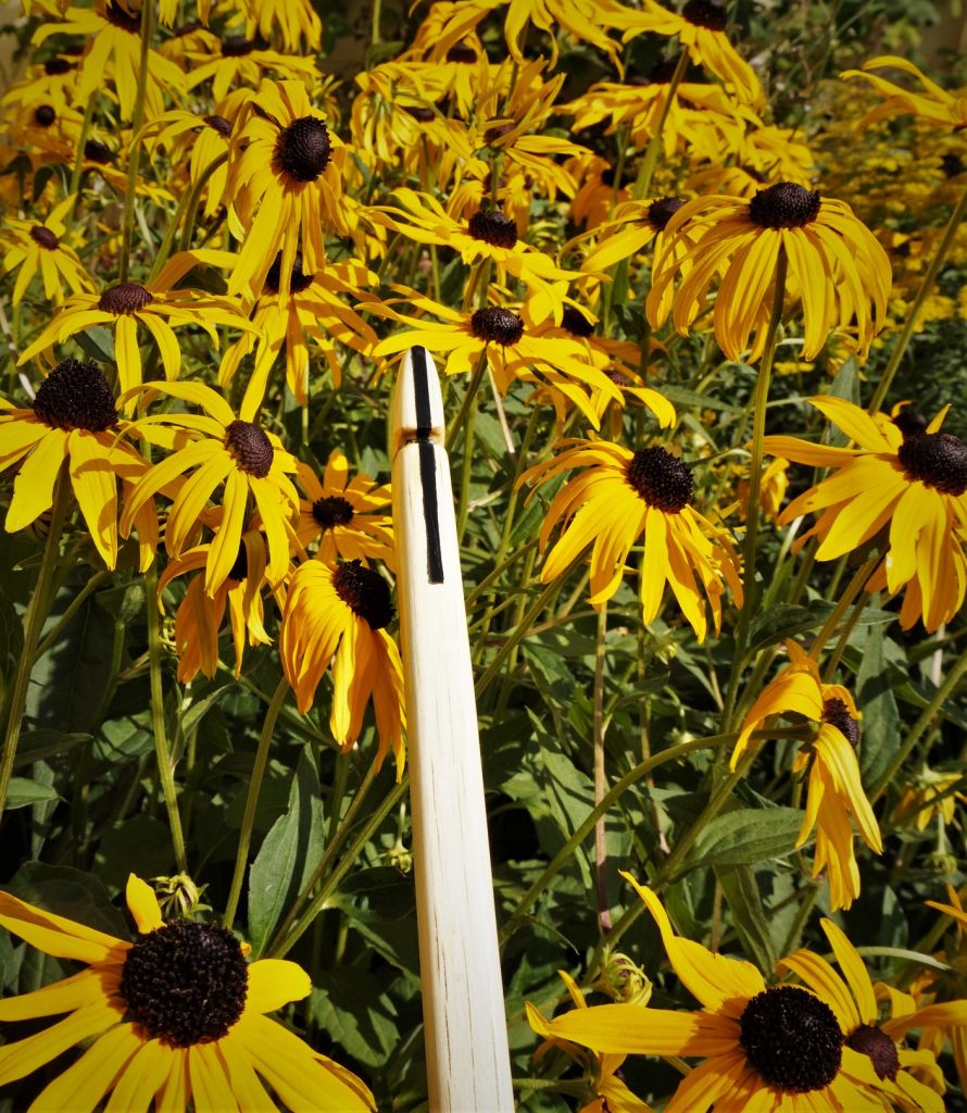

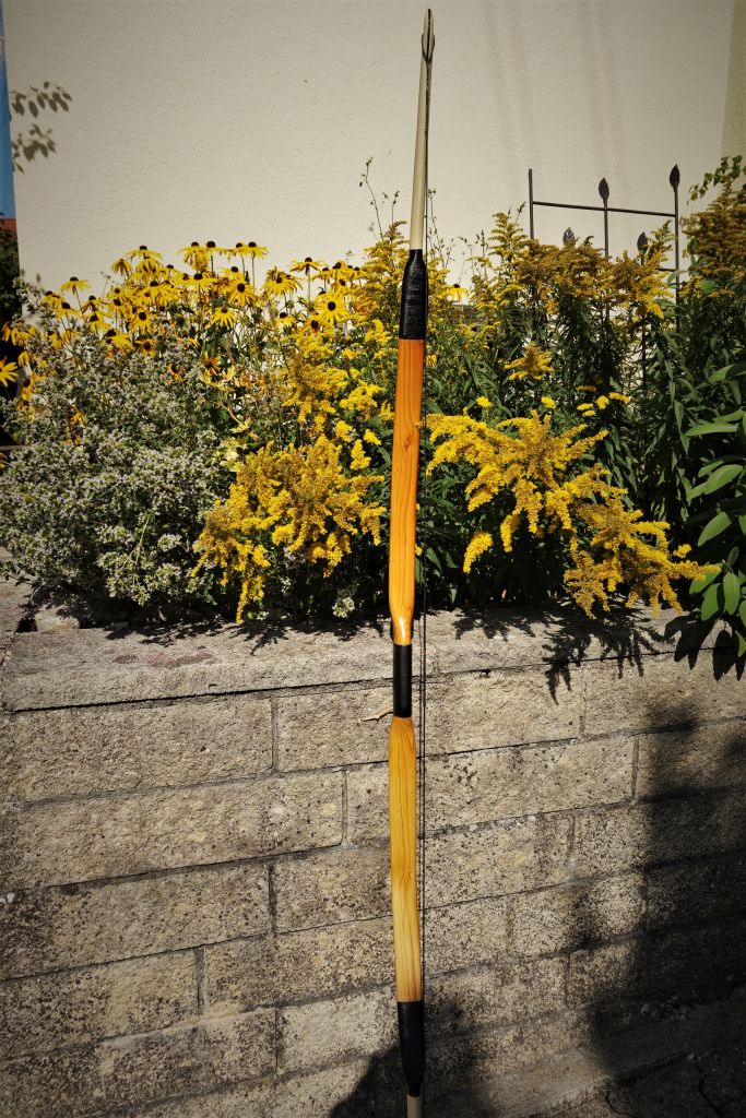

Hi Folks,
wie bereits bei der letzten Heibe erwähnt, hat ein Kunde meinen Bogen geschossen und wollte unbedingt so einen haben. Sein Wunsch war mit Befehl. Diesmal ohne rep. an den Spleißen ;D . Das Haselbacking wurde auch dünner... von 8mm im Griff zu 4mm an den Tips. Leistung sind ähnlich der letzten Heibe ;D
Hier die Daten
Länge NtN: 66'' ( 167cm)
Auszug/Zuggewicht: 56#@28'' und 60#@30''
Gewicht: 590 g
Sehne: 12 Spectra

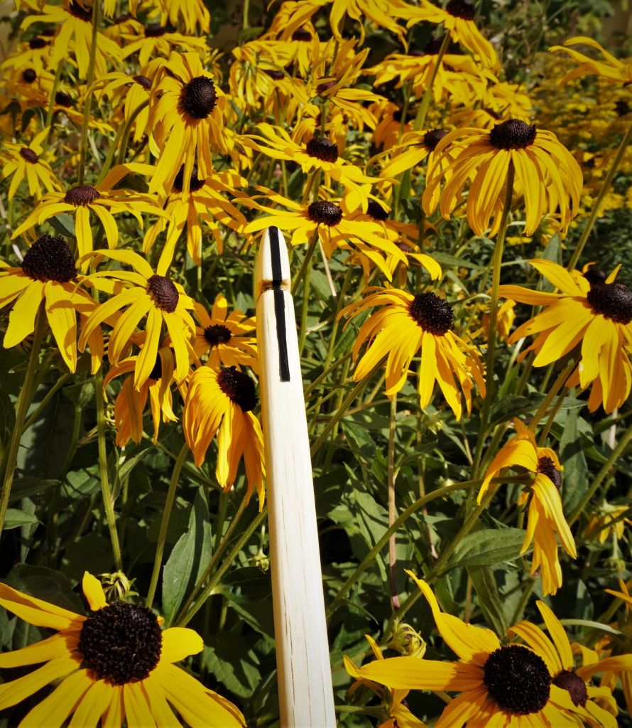

Holz: Haselbacking und Eibe am Bauch; die Nadeln sind diesmal aus Hasel
Arrowpass: Geweih mit Wasserbüffelhorn
Nun die Bilder:

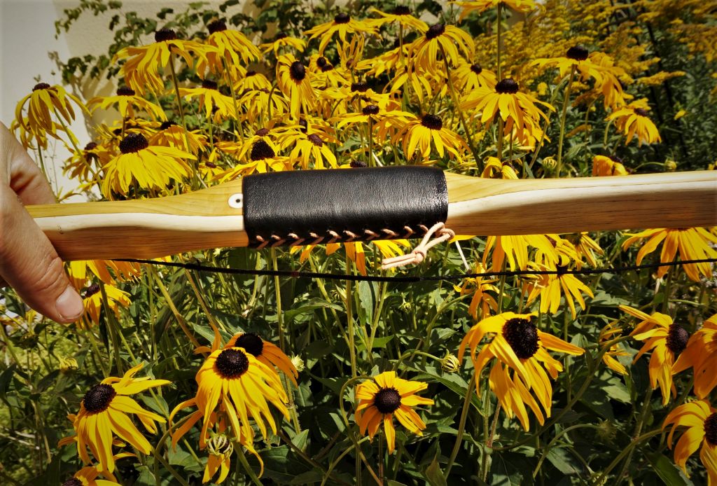

Beitrag von alfred33 »
SRY,
mit was klebst du denn? und hast auch nen Foto der WAs vor der Wicklung... (danach ist ja auch das Feintillern echt schwer)
sehen bisher alle echt gut aus..
alfredle
(der mit der kleinen Wölfin)
Beiträge: 3577
Hat gedankt: 34 Mal
Hat Dank erhalten: 188 Mal
Re: Heibe 3 66'' 56#@28''
alfred33 hat geschrieben: 01.09.2019, 20:18 mit was klebst du denn?
Mit dem alten Endfest 300, damit habe ich echt gute Erfahrungen gemacht.
alfred33 hat geschrieben: 01.09.2019, 20:18 und hast auch nen Foto der WAs vor der Wicklung
Ich habe leider keins, weil ich beim Tillern da eine Angst Wicklung drum habe.
