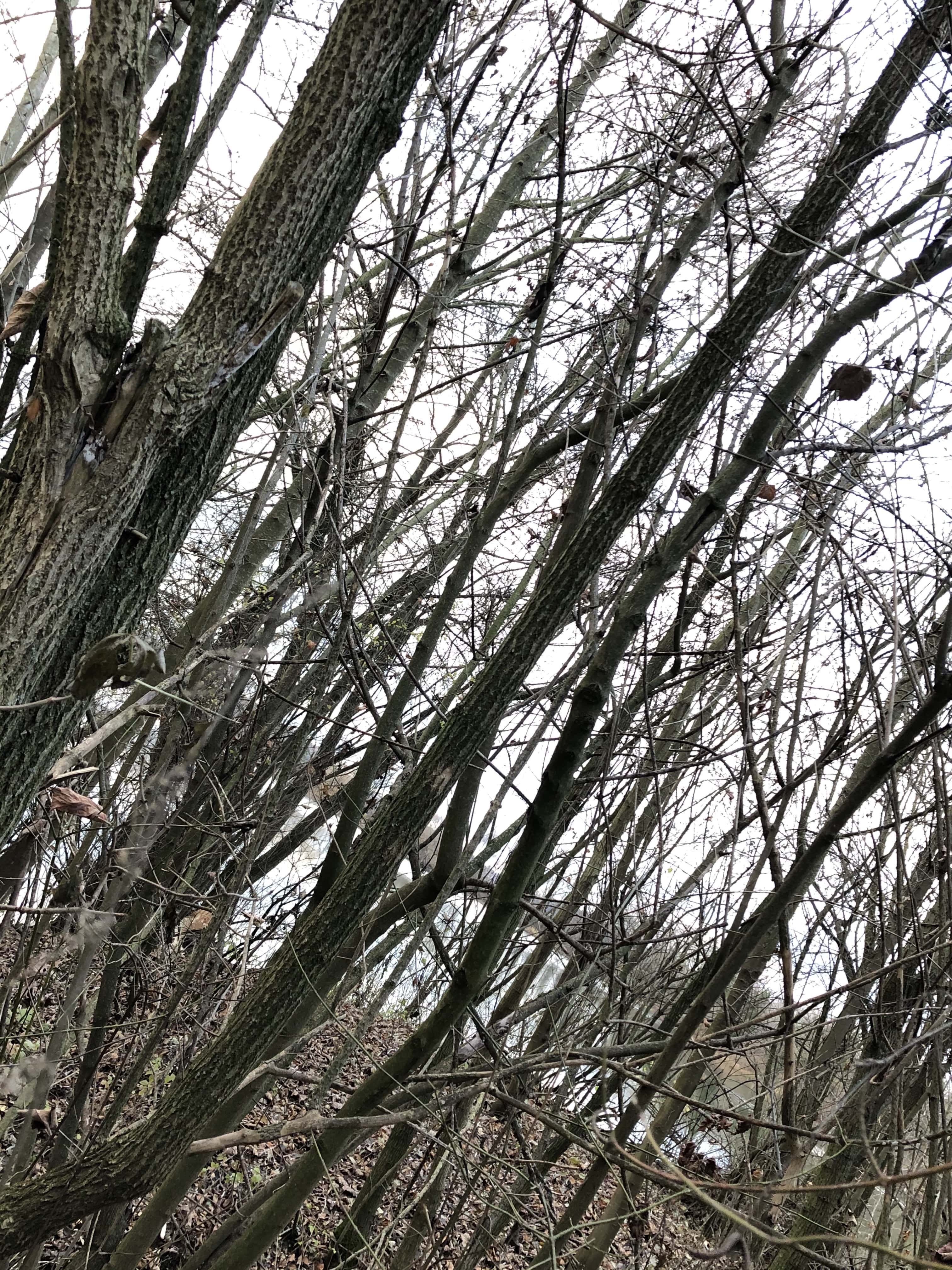

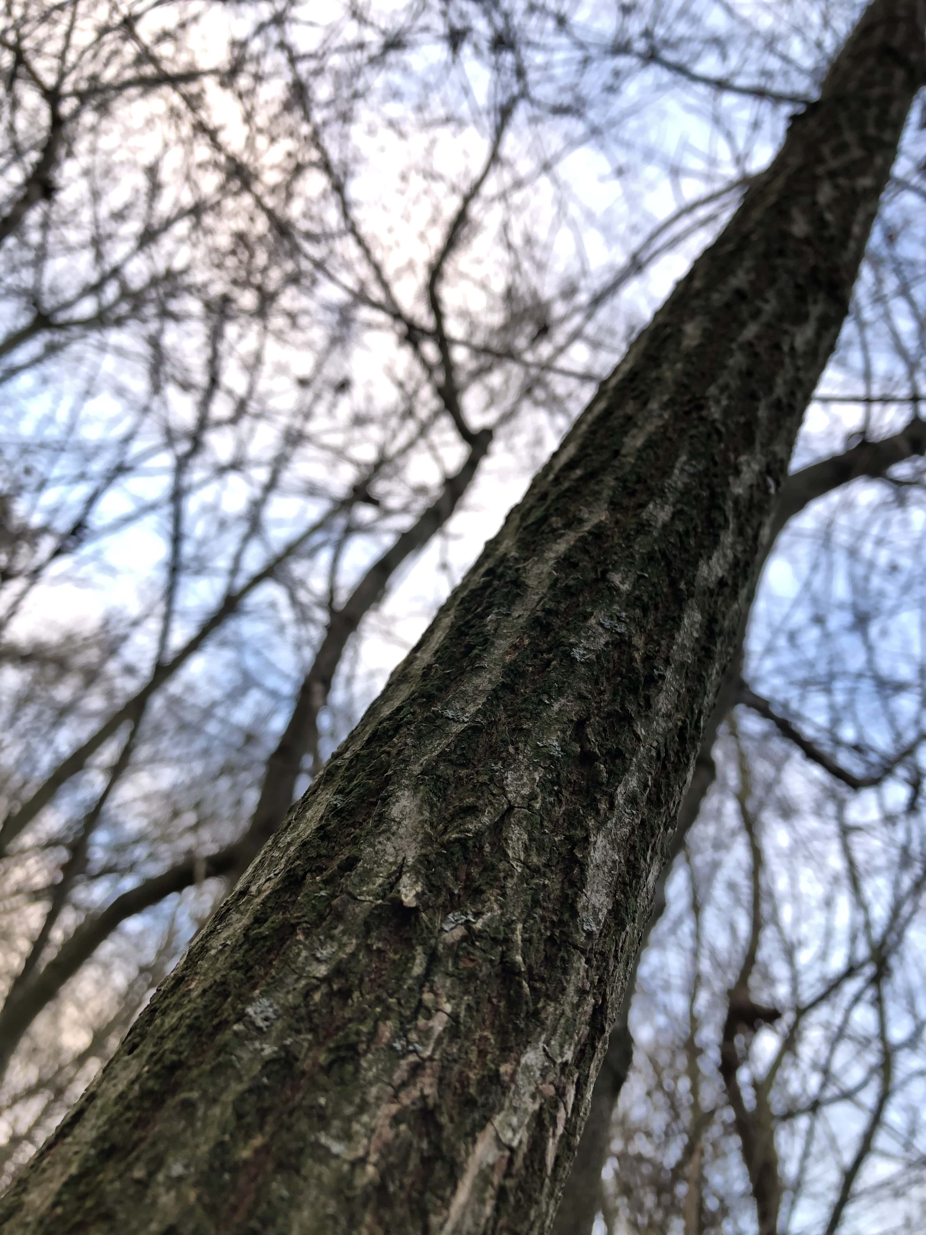

Der Große jetzt war der erste, den ich auf den Tillerstock gelegt habe. Dass ich im Zuggewicht so hoch gegangen bin, liegt daran, dass der Ast - für meine Augen - einfach der Hammer war:
Ich bin viel draußen, die Augen immer im Gebüsch - aber so einen habe ich seitdem nicht wieder gesehen.

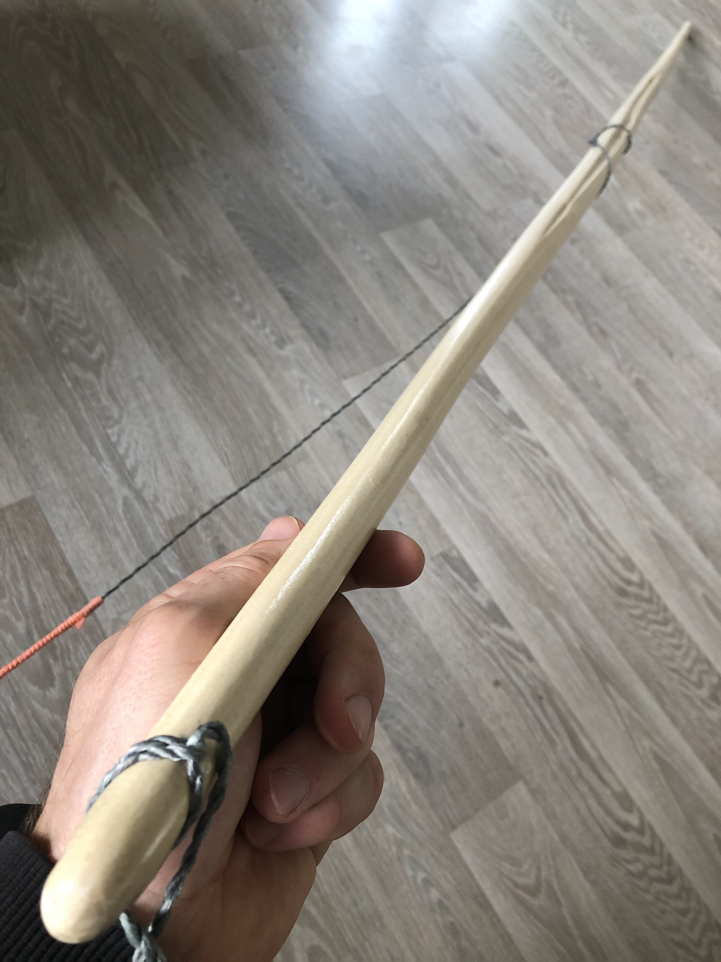

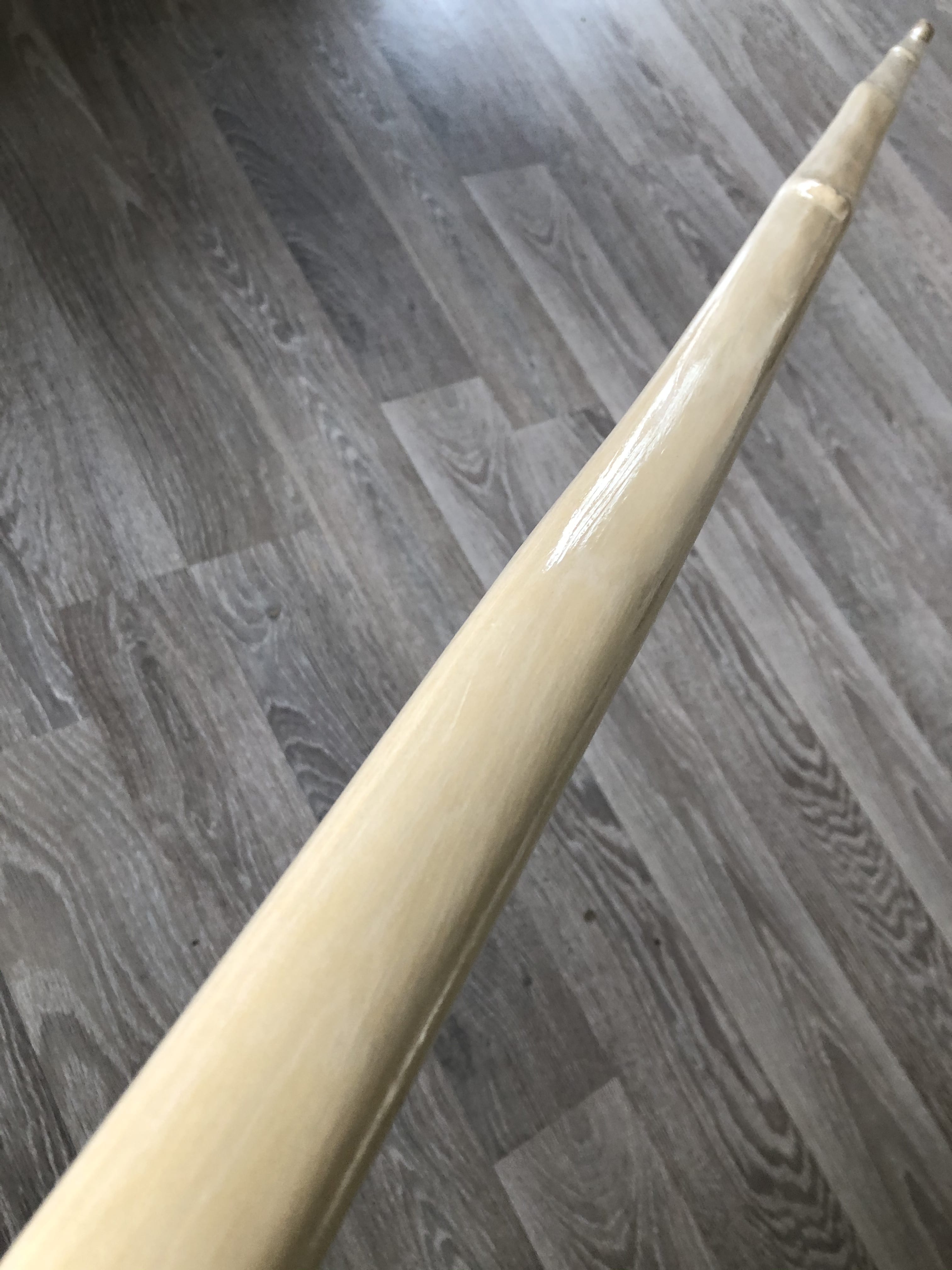

Unterer WA
Unterer WA
Oberer WA
Oberer WA
Bauch
Bauch

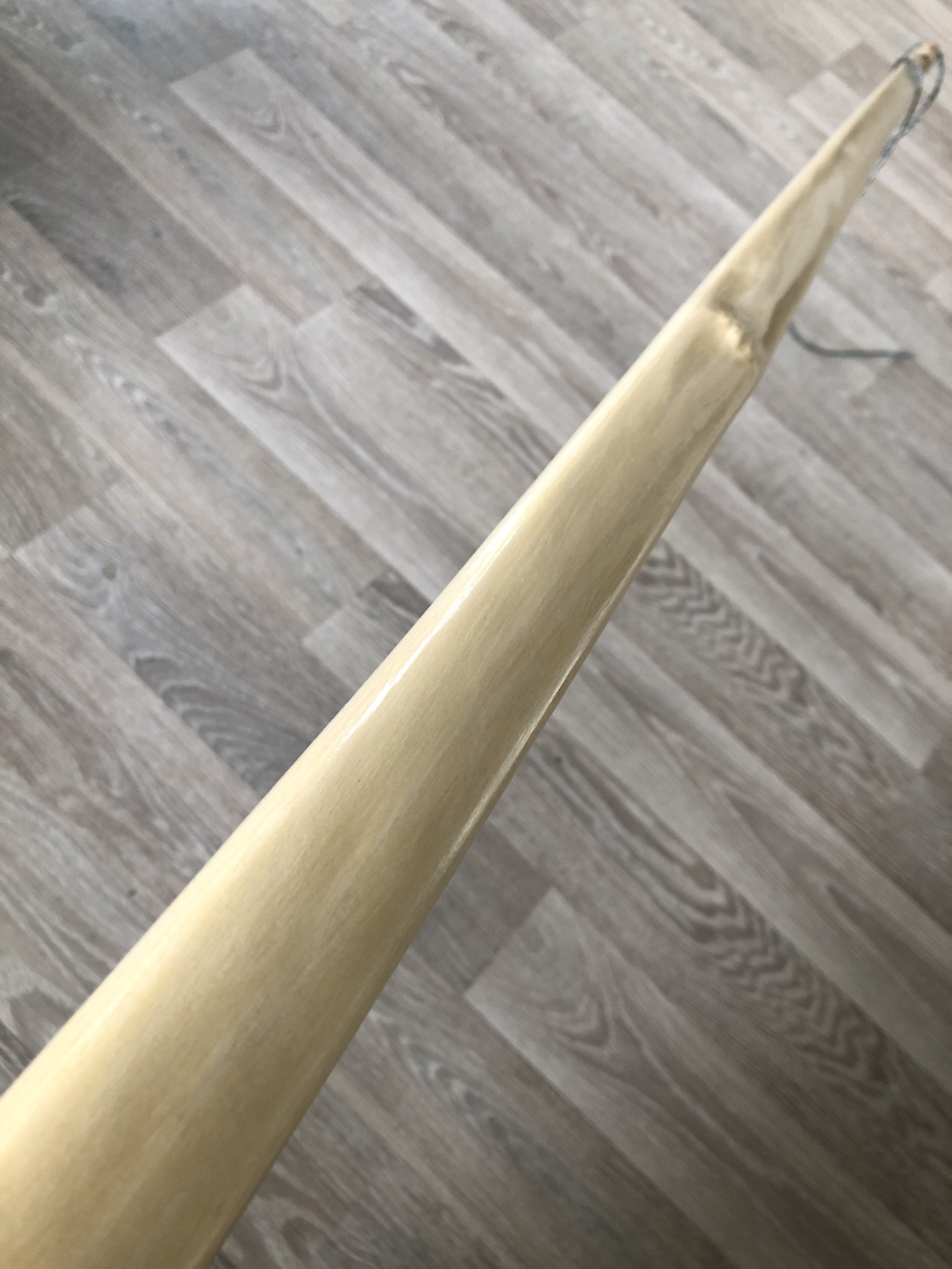

Rücken oberer WA
Rücken oberer WA
Rücken unterer WA
Rücken unterer WA

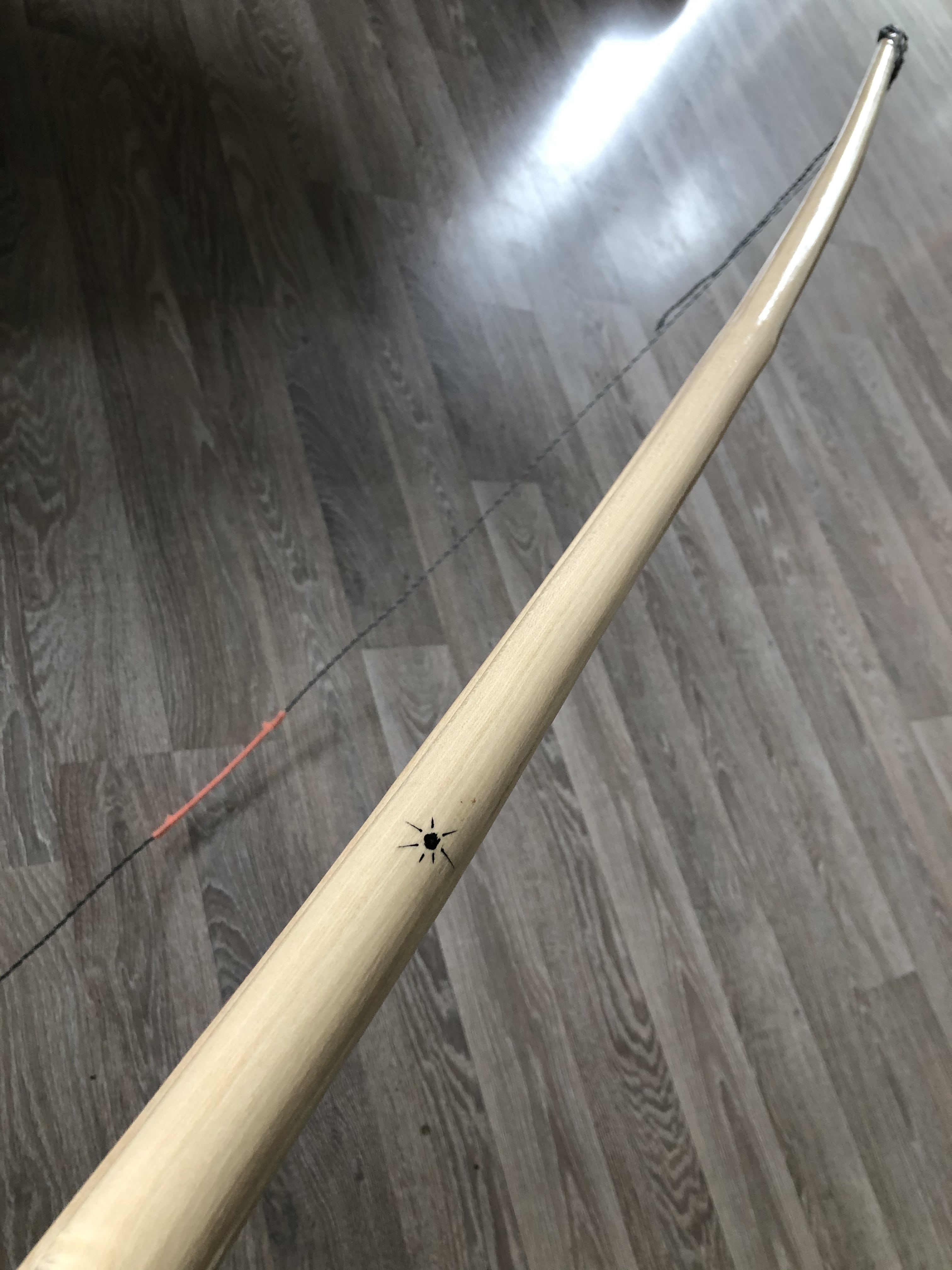

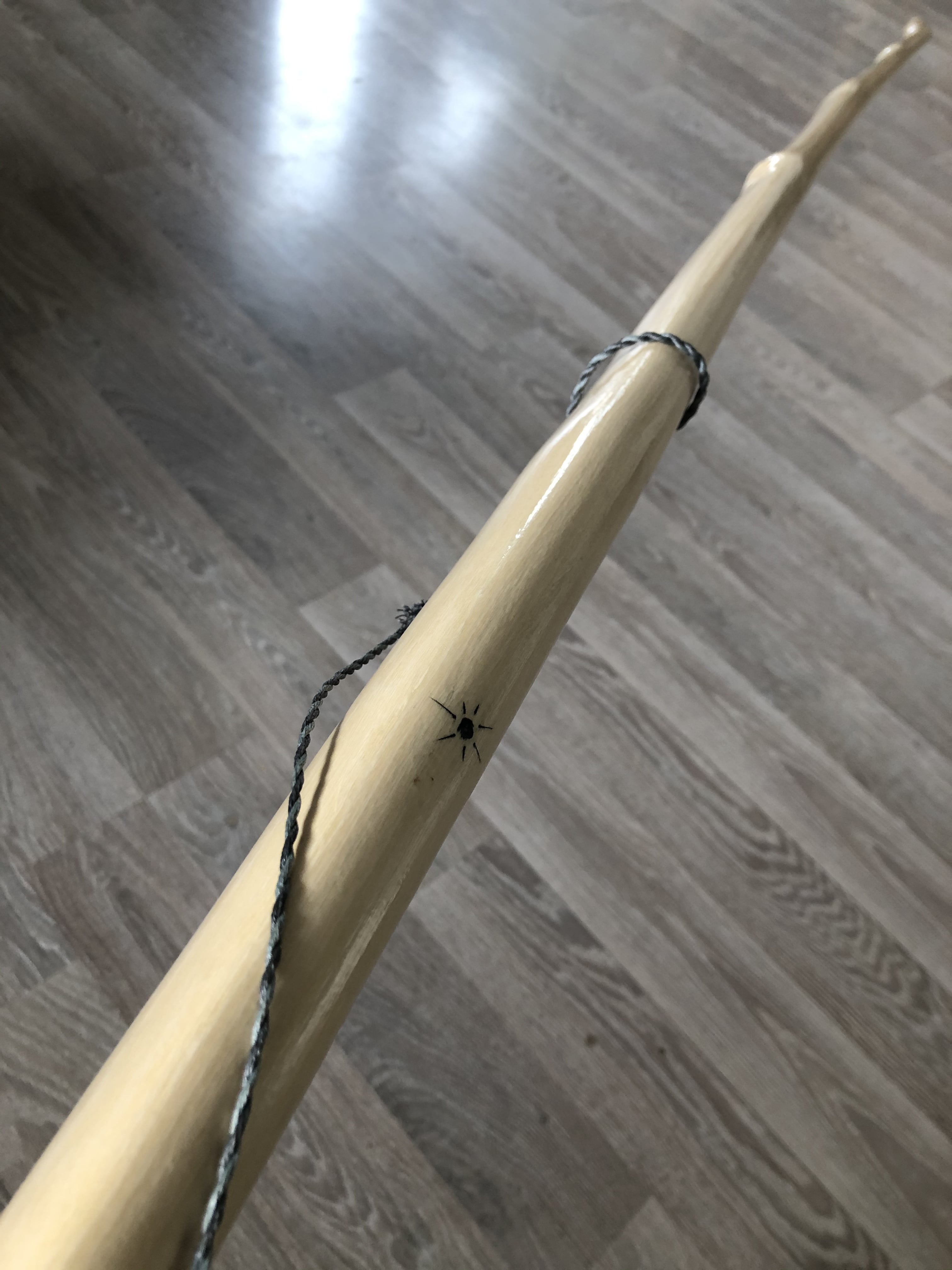

Pass. Die Sonne ist mit dem Messer geschnitten, dann Holzkohle mit klarem Montagekleber vermischt, reingerieben, geschliffen und alles überlackiert. Ich muss Schnitzen üben, das Verfahren gefällt mir außerordentlich gut.

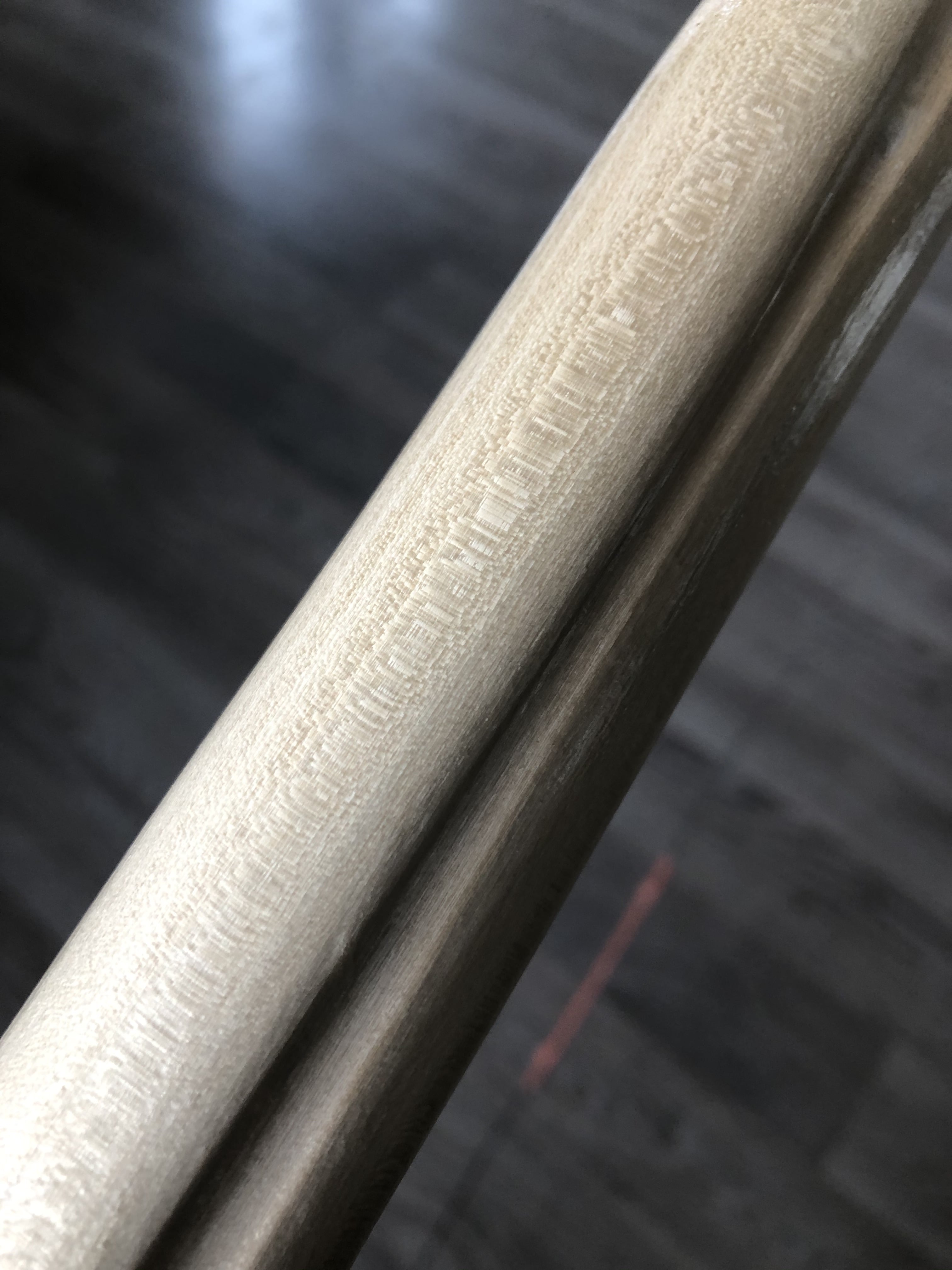

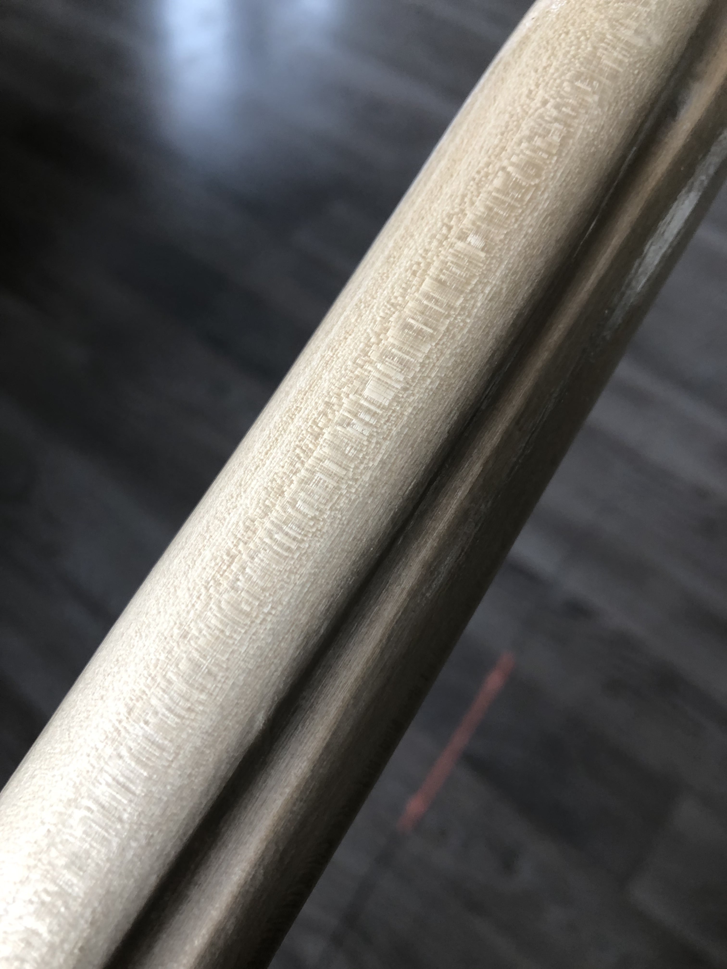

Weiß zufällig jemand, wie beim Holler diese stehenden Strukturen zustande kommen? Die hab ich schon öfter gesehen und finde sie optisch voll geil :)

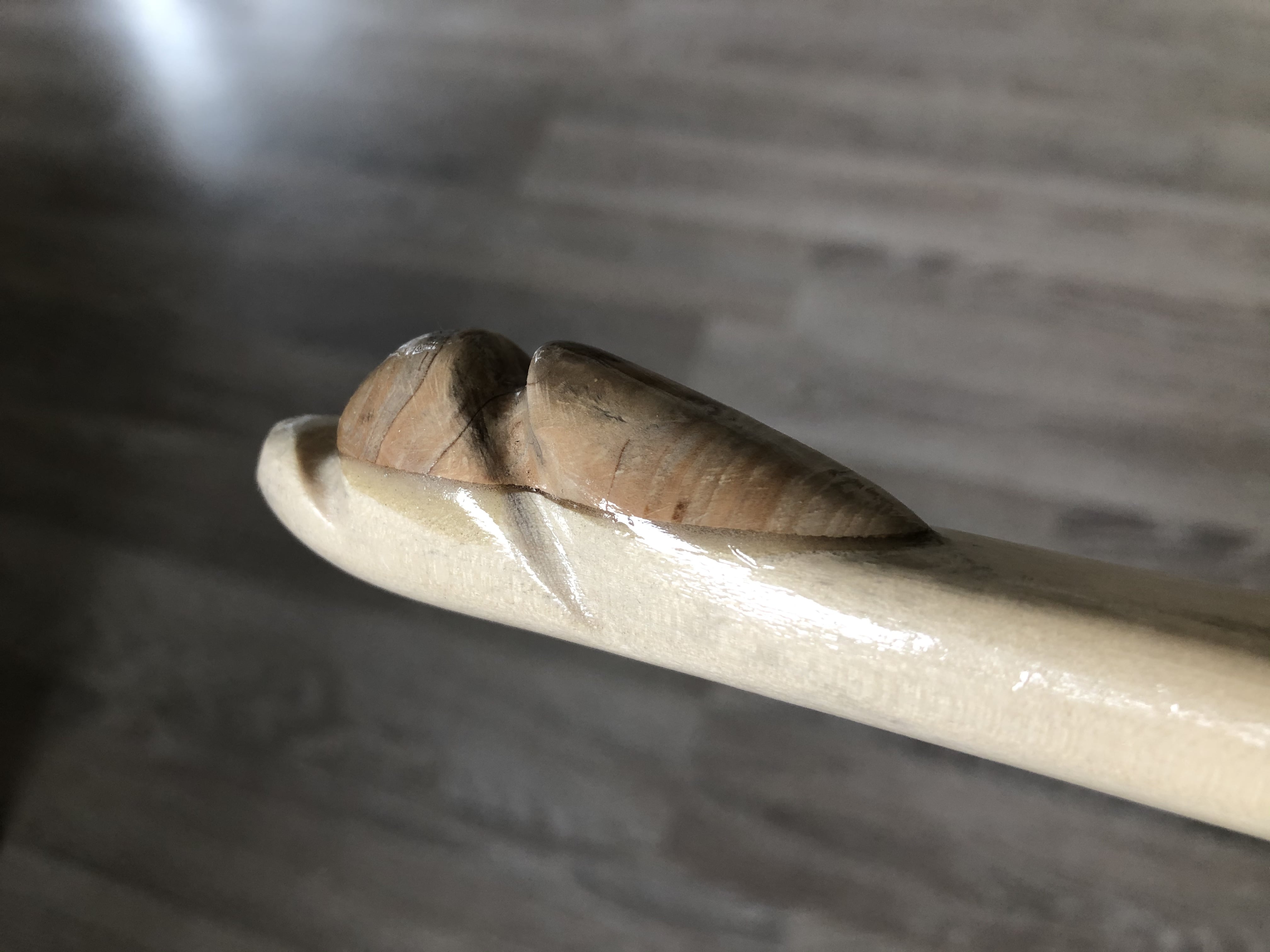

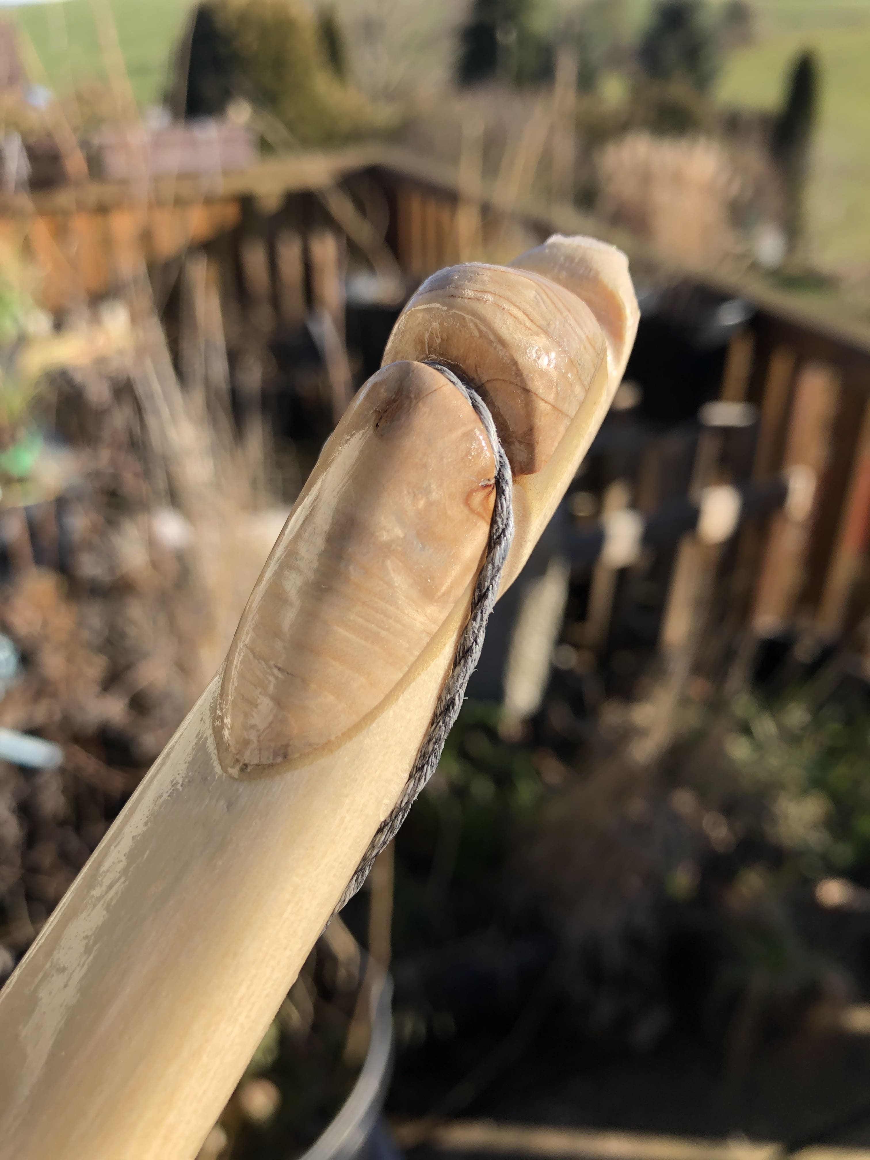

Untere Nocke
Untere Nocke
Nochmal die untere. Oben hab ich irgendwie nicht fotografiert.

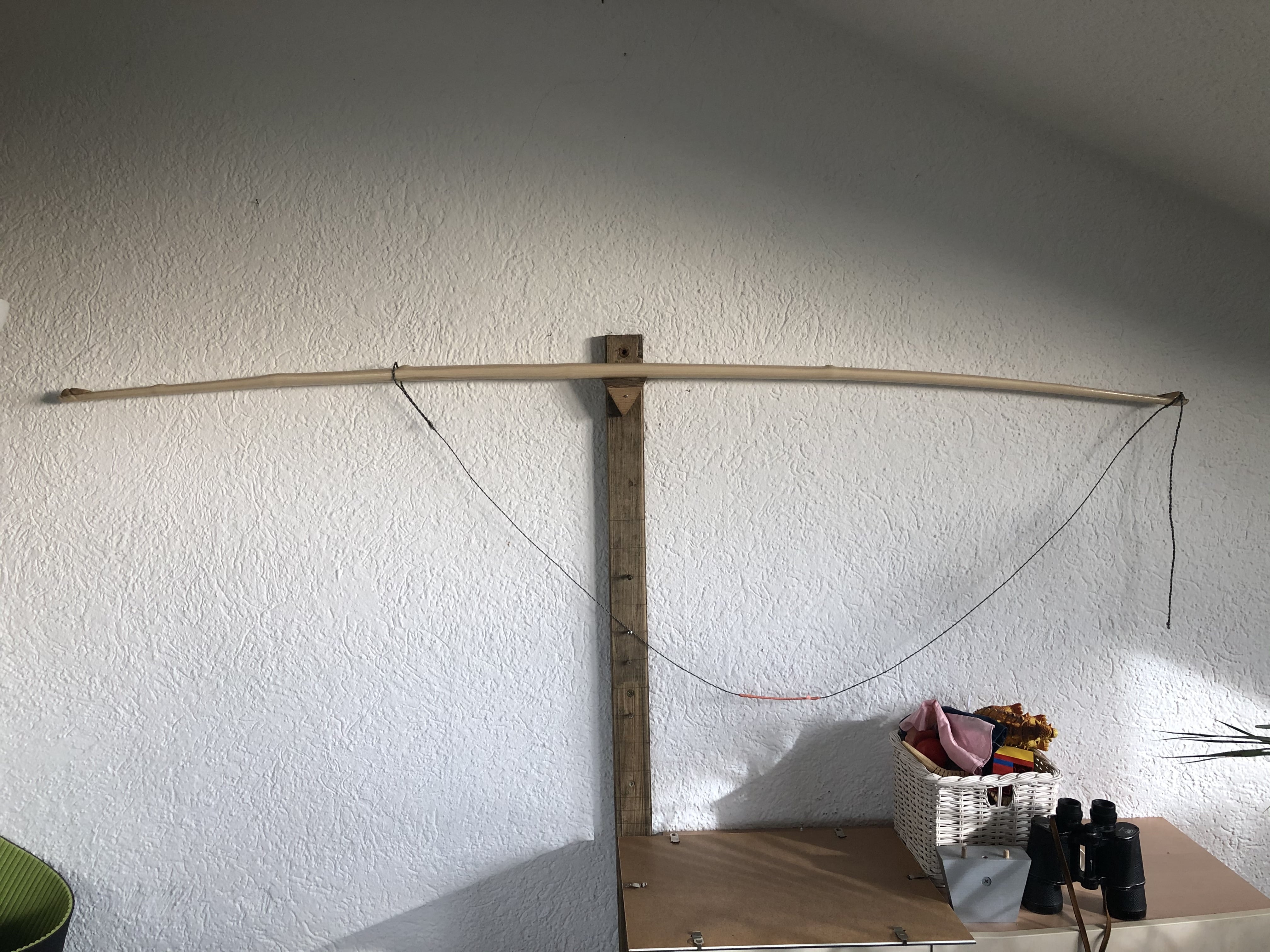

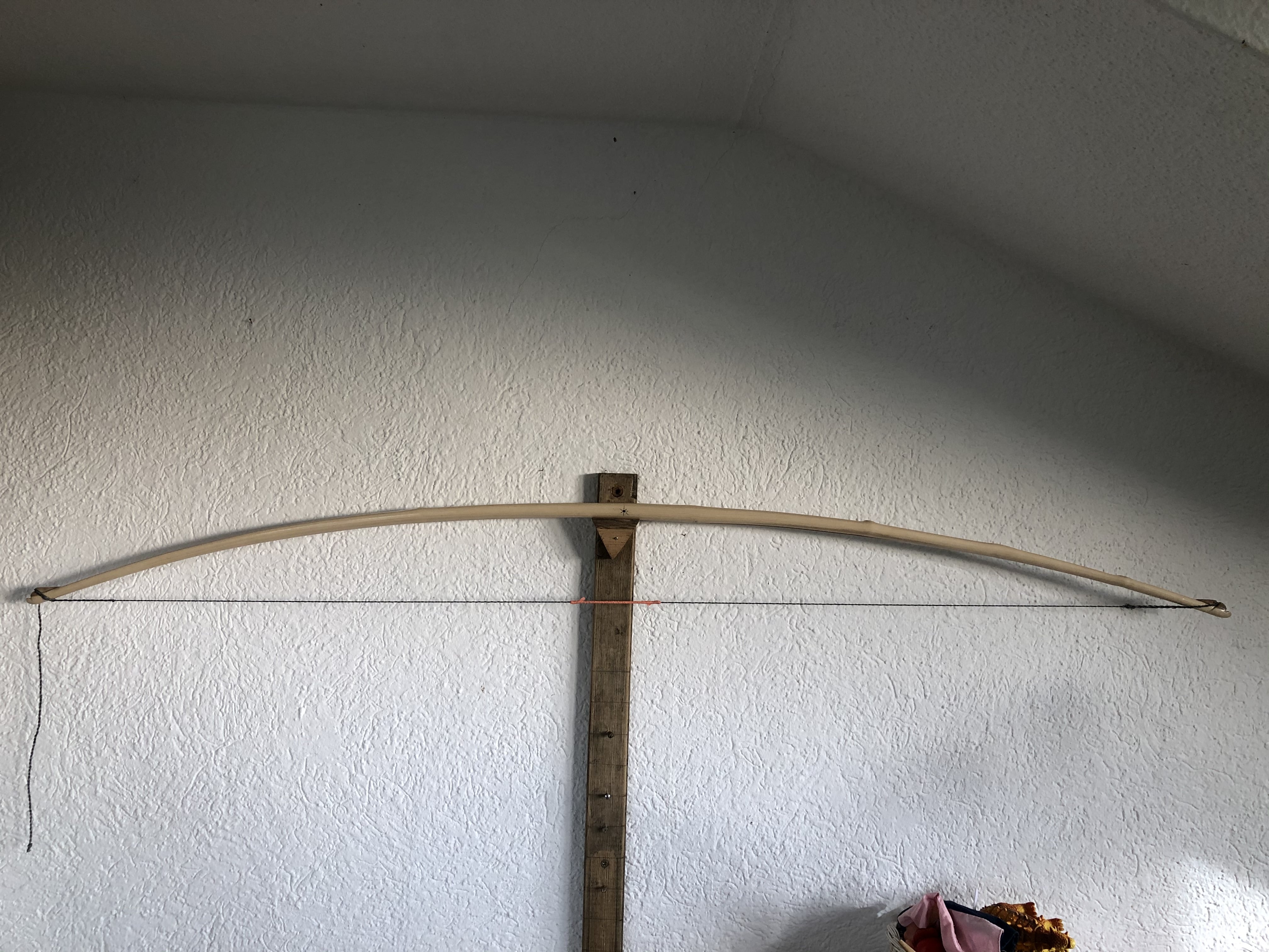

Ungespannt
Ungespannt
Standhöhe
Standhöhe
Auszug knapp unter 30"

Aller Schwede, das ist mal ein Einstand. Tiller finde ich gut. Und ja, der holler den du da gefunden hast ist wirklich erste Sahne!

Gratuliere! Der ist doch sehr gut geworden - nicht nur unter dem Gesichtspunkt, dass er einer Deiner ersten ist. Und er hat auch ein solides Zuggewicht!
Das Einzige, was mir so gar nicht gefallen mag, sind die Nock-Overlays. Die finde ich zu klobig und die wirken wie Fremdkörper auf dem WA-Ende. Zumindest den dicken Knubbel hinter der Nockkerbe würde ich noch etwas schmälern und abflachen.
Aber das ist Meckern auf hohem Niveau...

Als ersten Bogen gleich nen warbowartigen zu zeigen finde ich richtig gut.
Und den Bogen finde ich auch richtig gelungen, die Tillerhilfen hast Du super umgesetzt und das muss man erstmal schaffen 8)
Ansonsten: die Parkett-Versieglung ist so garnicht meins und die Nock-overlays finde ich gruselig ;D :D

Neumi hat geschrieben: 13.02.2020, 17:32 die Parkett-Versieglung ist so garnicht meins und die Nock-overlays finde ich gruselig ;D :D
Hey :) Die Parkett-Versiegelung ist meins tatsächlich auch nicht. Wobei die Optik schon passt, damit, wenn es auch die Holzstruktur nicht zusätzlich betont. Ich werd das Zeug deswegen nicht mehr verwenden, weil die Holz-Haptik komplett flöten geht. Hätte ich mir - klar - vorher denken können. Aber dann war ich doch irgendwie enttäuscht. Der Holler hat sich so klasse angefühlt. Vorher.
Und das mit den Nocken hat noch Luft nach oben, weiß ich schon :) Für die nächsten nehm ich Rosenholz, komplett weiß und steinhart. Horn mag ich nicht.
fatz hat geschrieben: 13.02.2020, 17:08 Meine Erfahrungen mit Holler bestehen leider aus spontanen Spreiseln.
Das fuck :-\ Deuten Deine Erfahrungen auf eine allgemeine Knacksfreudigkeit beim Holler hin - oder meinst Du, das lag vielleicht doch am jeweiligen Stave? Holler als Bogenholz hat mich - bisher - sehr überzeugt. Wär schade, wenn ich mich da täuschen würde. Und Bögen mit ordentlich Bumms mag ich auch :)

Schöner Tiller.
Sauber gearbeitet.
Nocken fände ich in Horn auch deutlich besser.

Von mir auch Daumen hoch. Das meiste wurde bereits gesagt und deshalb muss es nicht wiederholen, was nicht heißen soll das ich das nicht genauso finde ;) Hornnocken ala ELB würden dem richtig gut stehen, aber jeder Jeck is anders ;D Also für den ersten Bogen...Hut ab... vor allem das Zuggewicht mit dem Tillerbild zu erreichen, ist als Anfänger nicht einfach.

Stefan73 hat geschrieben: 13.02.2020, 17:51 Deuten Deine Erfahrungen auf eine allgemeine Knacksfreudigkeit beim Holler hin - oder meinst Du, das lag vielleicht doch am jeweiligen Stave?
Kann ich schwer sagen. Mir sind alle (3?) an einem der Knubbel ueber den Ruecken abgegangen. Scheppert ganz gut....
Beim SapTurnier vor 2 oder 3 Jahren sind die Holler reihenweise auf die Tour geplatzt. Ich komm selten an so einen langen Stave wie deinen. Bei mir hier (Alpenrand) waechst Holler immer nach 1.6m ums Eck. Das langt mir mit 32" Auszug zum Mundwinkel ned wirklich.

Ich bin aus der Augsburger Gegend, und langer gerader Holler ist hier ganz klar auch Mangelware. Was meiner Ansicht nach aber auch daran liegt, dass er kaum mal wachsen kann, wie er will. Überall wird alles immer großzügig zurückgeschnitten.
Waldränder ohne Weg daneben haben sich als vielversprechend erwiesen. Ich hab noch zwei Äste im Auge, die mit dem aus dem Thread hier hoffentlich mithalten können.

Servus, ja jast 80 # mit Holler ist eine tolle Leistung, da passt der Tiller auf jeden Fall.
Beim Nächsten unbedingt schöne Hornnocken.
