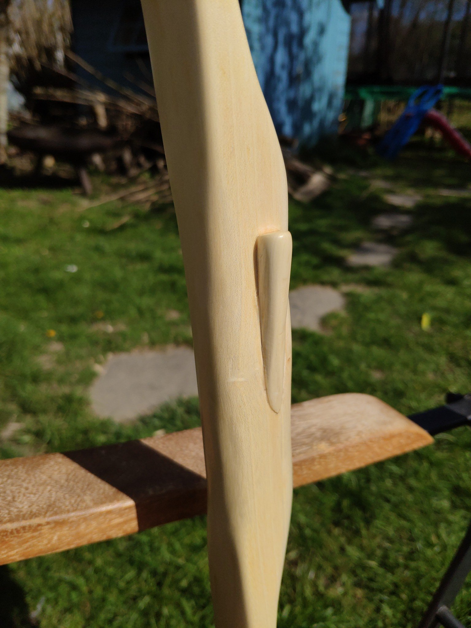

Leider habe ich keine passenden Holzpfeile mit so leichtem Spine, deshalb schiesst meine Tochter mit dünnen und weichen Carbonpfeilen, die gehen sehr sauber raus und sind gefühlt auch schnell unterwegs, für den Garten reichts jedenfalls locker. Ich konnte leider noch keine Weitschusstests machen. Die Pfeilauflage hat sich meine Tochter gewünscht, weil ihr sonst häufig die Pfeile abgerutscht sind.
Die Pfeilauflage ist aus Flieder. Wenn man genau hinsieht kann man die dicken Jahresringe es Ahorns sehen (ca. 1 cm). Die Wurfarme bestehen aber der WA-Mitte nur aus diesem einen Jahresring.

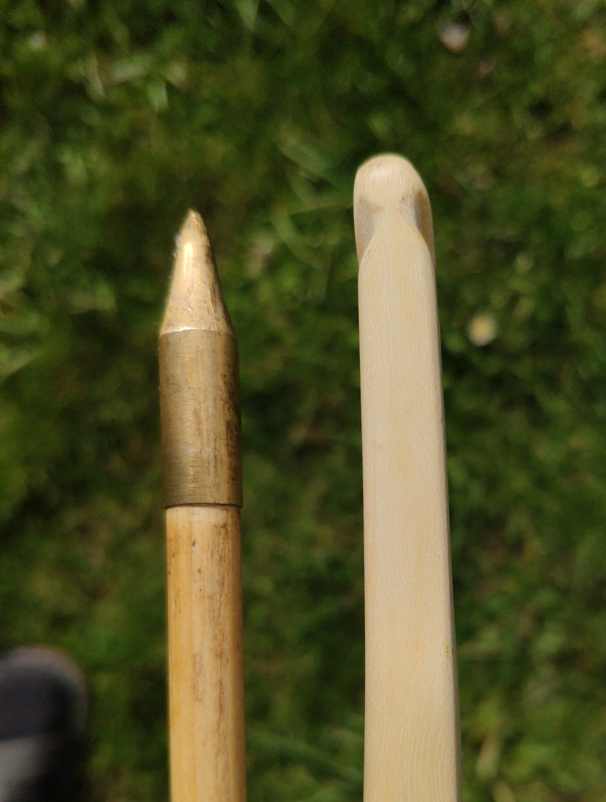

Obere Nocke
Obere Nocke
Untere Nocke
Untere Nocke

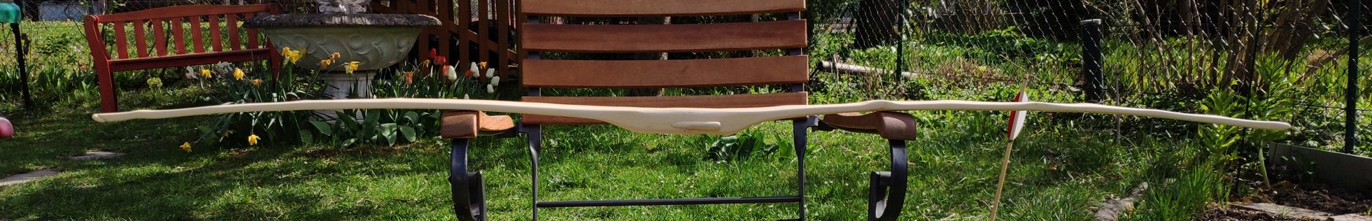

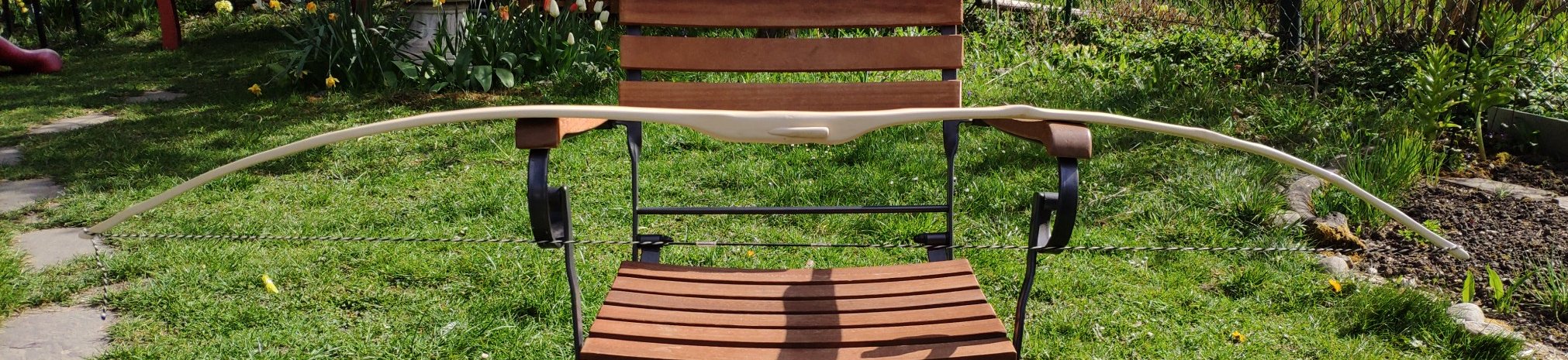

Leider habe ich die Kamera auf meiner Kopfhöhe gehalten, deswegen sieht der untere WA etwas kürzer aus... Der Tiller des oberen WA könnte wohl noch schöner sein, die Unebenheiten hatten mich etwas getäuscht, aber bisher scheint er ganz gut zu halten.

Moin, iss doch ein nettes Bögli geworden und bei 15# muss der Tiller nicht perfekt sein.

Das sehe ich auch wie Neumi. Trotz kleiner Schwachstellen (vor allem im oberen Wurfarm) ein schöner Kinderbogen. Möge er viel Spaß bringen!
