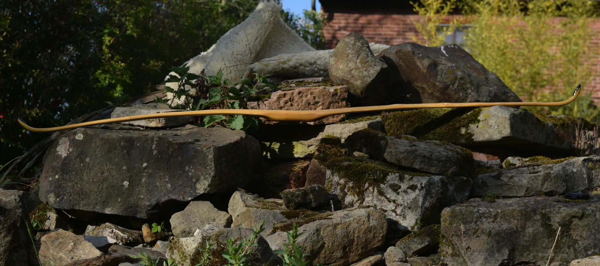

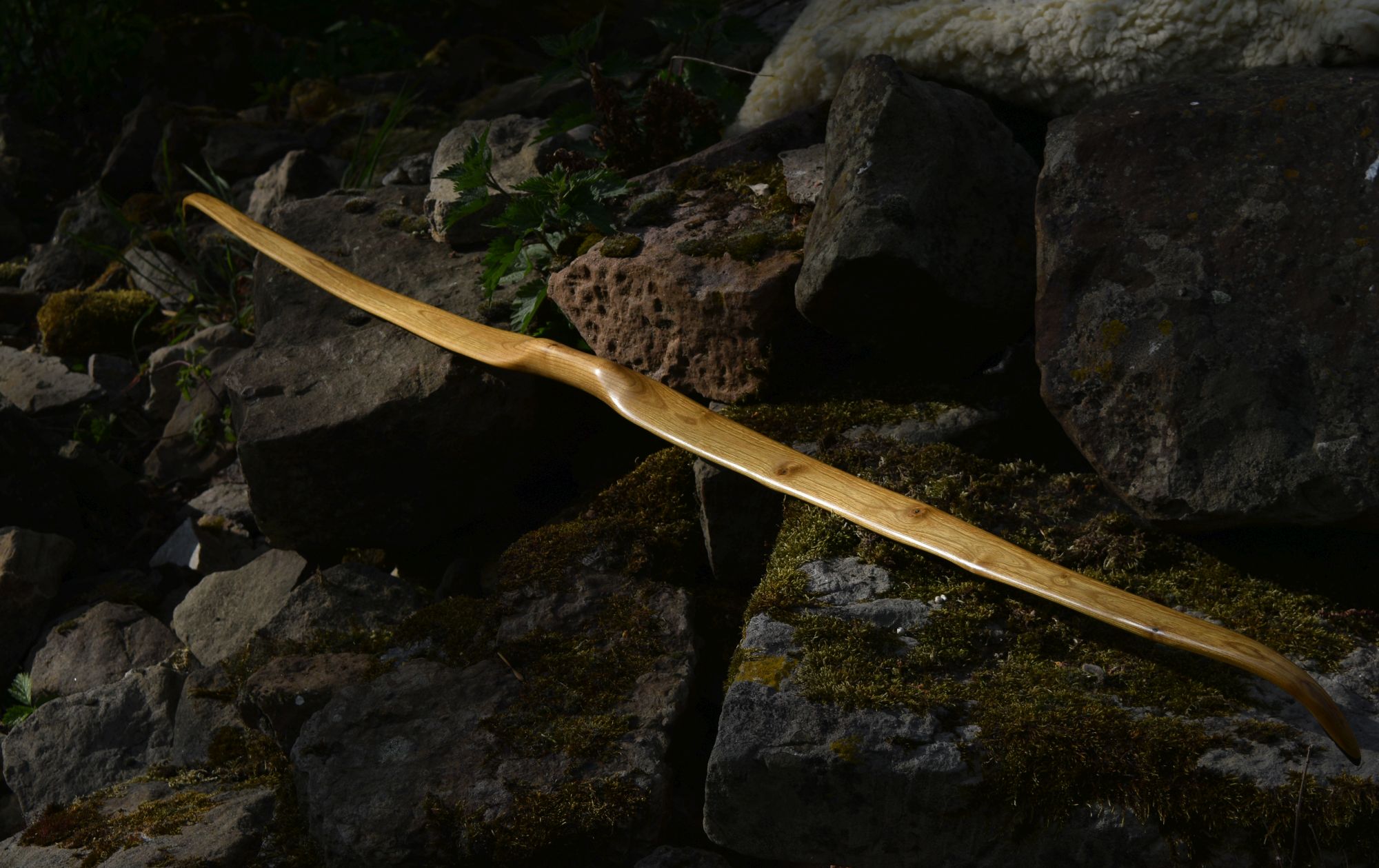

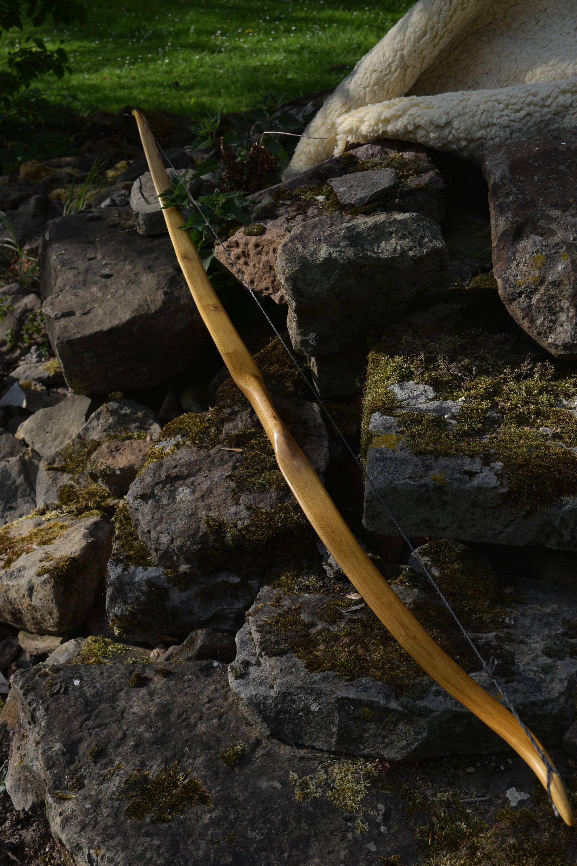

Hier ein neuer Goldregen von mir. Der Kleine hat es ganz schön in sich, ist meiner subjektiven Einschätzung nach sauschnell geworden. Dazu trägt sicherlich die geringe Länge und das geringe Gewicht bei. Bevor er zum Bogen werden konnte, musste er zweimal seitlich gerichtet werden, einmal im Griff und einmal in einem der Wurfarme, da die Sehne gut 3cm am Griff vorbei lief. Der Tiller ist etwas assymetrisch, da der untere Wurfarm einen ziemlich starken Reflex hat.
Hoffe, er gefällt!
Daten
Länge: 1,53m
Zuggeicht: 40lbs@28"
Gewicht: 399g
Finish: Schellack
Hoffe, er gefällt!
Daten
Länge: 1,53m
Gewicht: 399g
Finish: Schellack

Sehr schön, geworden. Goldregen dürfte das von der Leistungsfähigkeit her am stärksten unterschätzte Holz für Bogenbau sein. Mein Goldregenbogenbogen ist auch der bisher schnellste Selfbow den ich je hatte. Und ich habe auch einige leistungsfähige Eiben.

Wieder ein sehr schöner, klassisch schlichter echter „Rotzeklotz“!
Ich würde zwar eher sagen, das sind geflippte Enden und keine Recurves - aber das geht wohl in Richtung Ansichtssache...
Goldregen finde ich auch toll. Ich habe mir mal zwei Staves gekauft und schicken lassen. Leider war einer wurmstichig und der andere innen gammelig. Das war der Stave, den ich bearbeitet habe, als mir die Axt auf (in) den Fuß gefallen ist.
Hat sich also noch nicht mal gelohnt.
Torsten
Torsten

Re: Goldregenrecurve 40@28"
Na sowas, den hätte ich fast übersehen
Sehr schöner Bogen, bei Dir darf man ja auch sagen: wie gewohnt sauber verarbeitet.

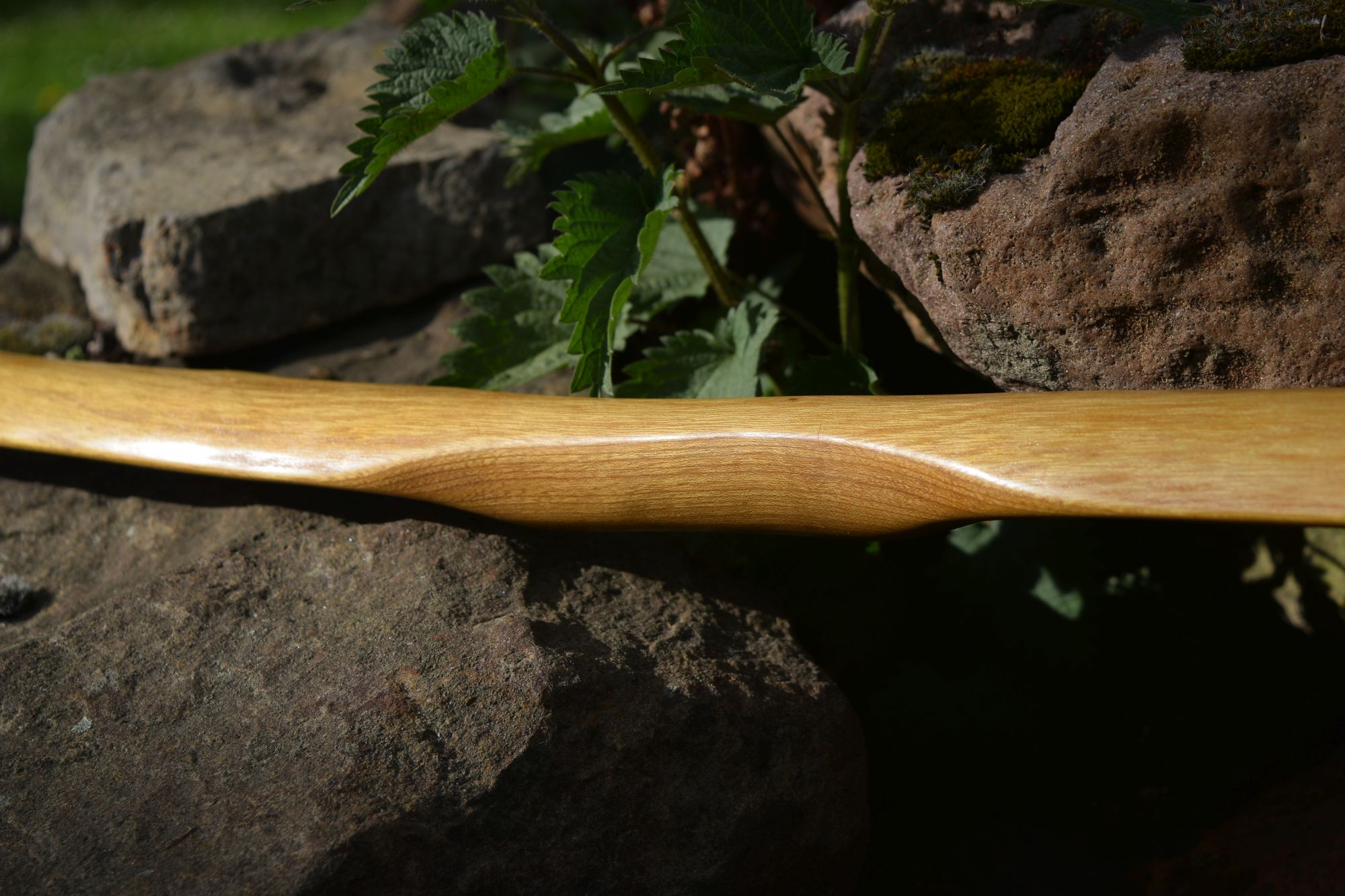

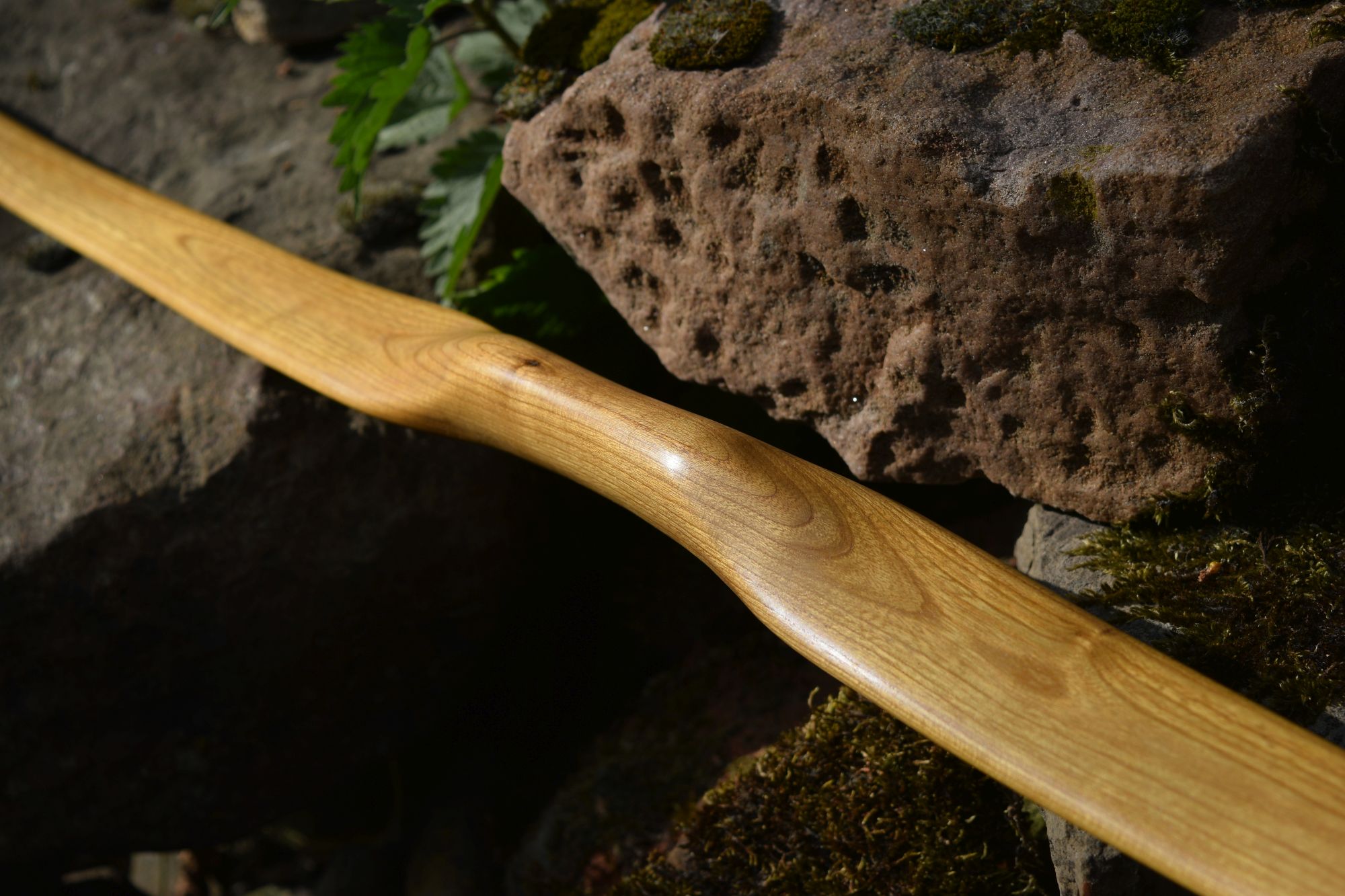

Warum hast Du an den 2 Wellen am Rücken kleine Reste vom ansonsten abgetragenen Ring gelassen?

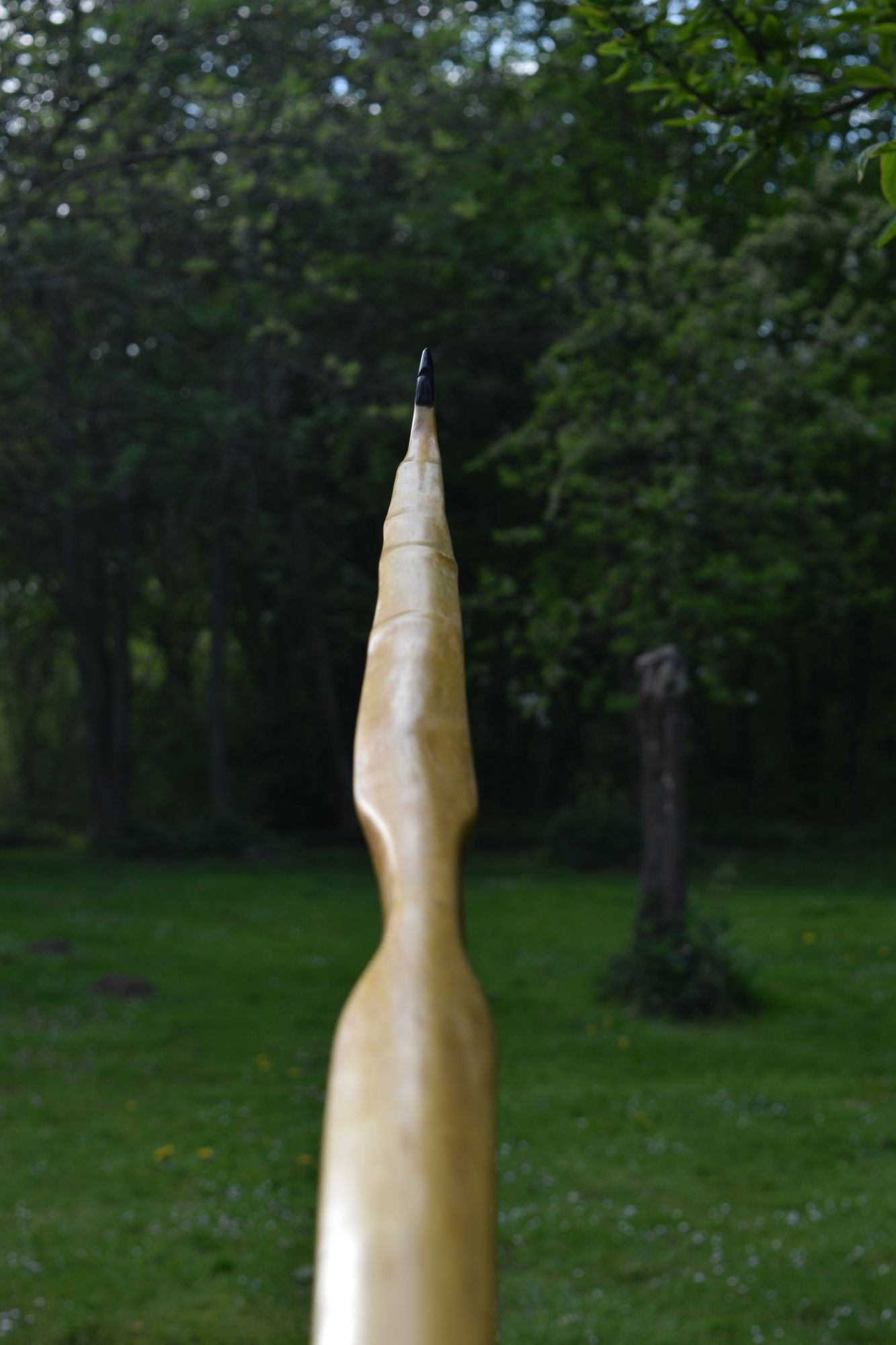

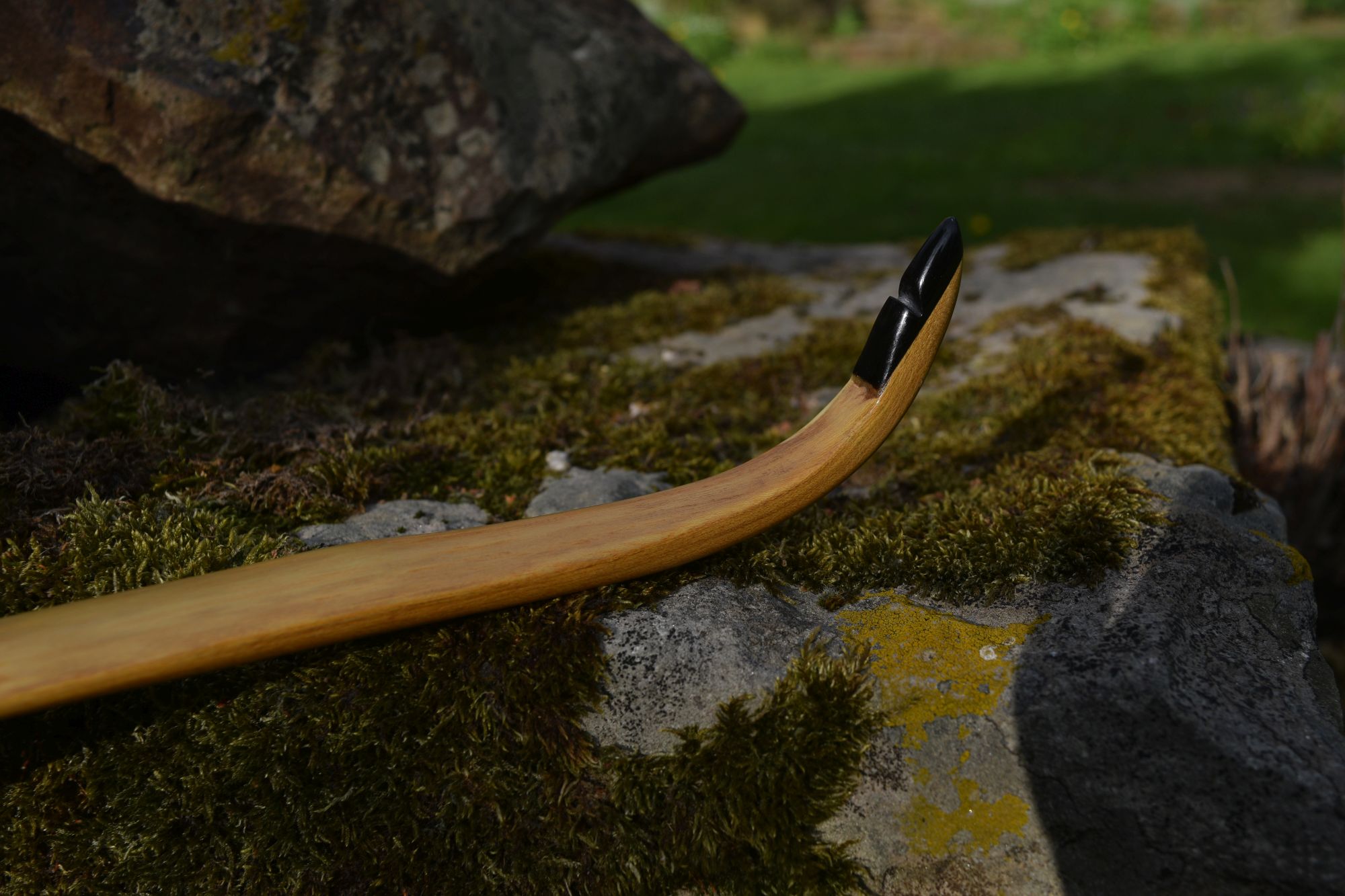

@Torsten: Joa, die sind bei mir immer so an der Grenze. Ich halte den Biegeradius immer ziemlich eng über einen kurzen Bereich, weil ich kein Freund von langen und schweren Recurves bin. In dem Fall liegt die Sehne auf Standhöhe am Holz an (wenn auch gerade so), so dass man schon von Recurves sprechen kann.
@Neumi: die habe ich schlicht vergessen, war nicht so beabsichtigt
Nach dem Finish sind sie mir auch wieder ins Auge gefallen
Schade das man auf Bildern das schimmern von Goldregen nicht gscheid eingefangen bekommt.
Sehr schöner Bogen wie immer
Nur an der Nocke sieht man ne Klebefuge
