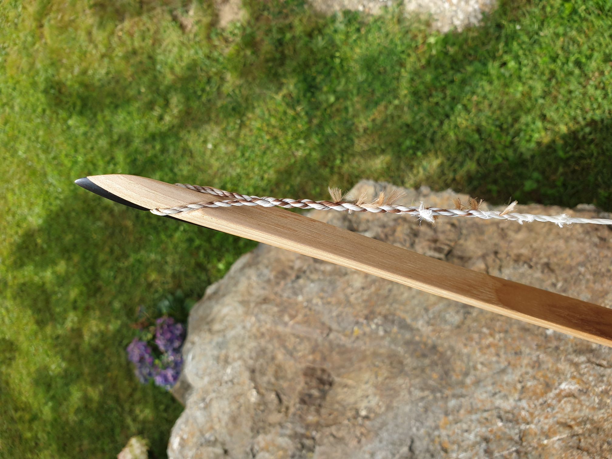

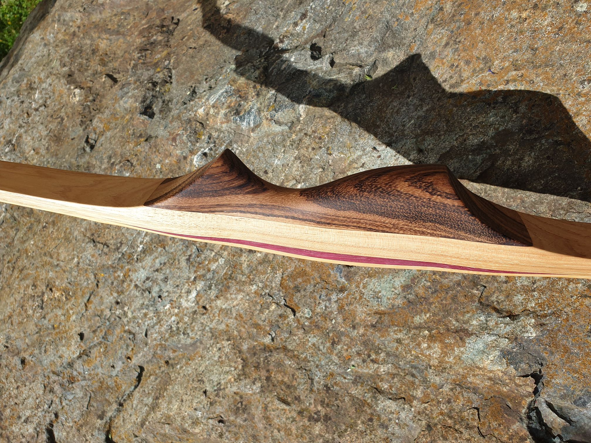

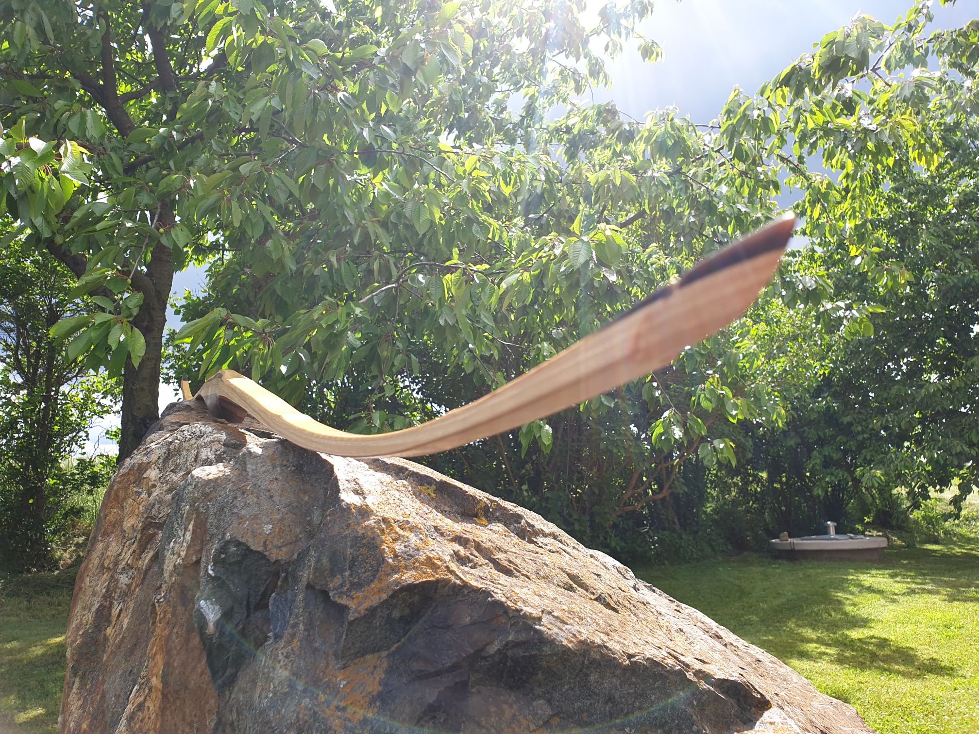

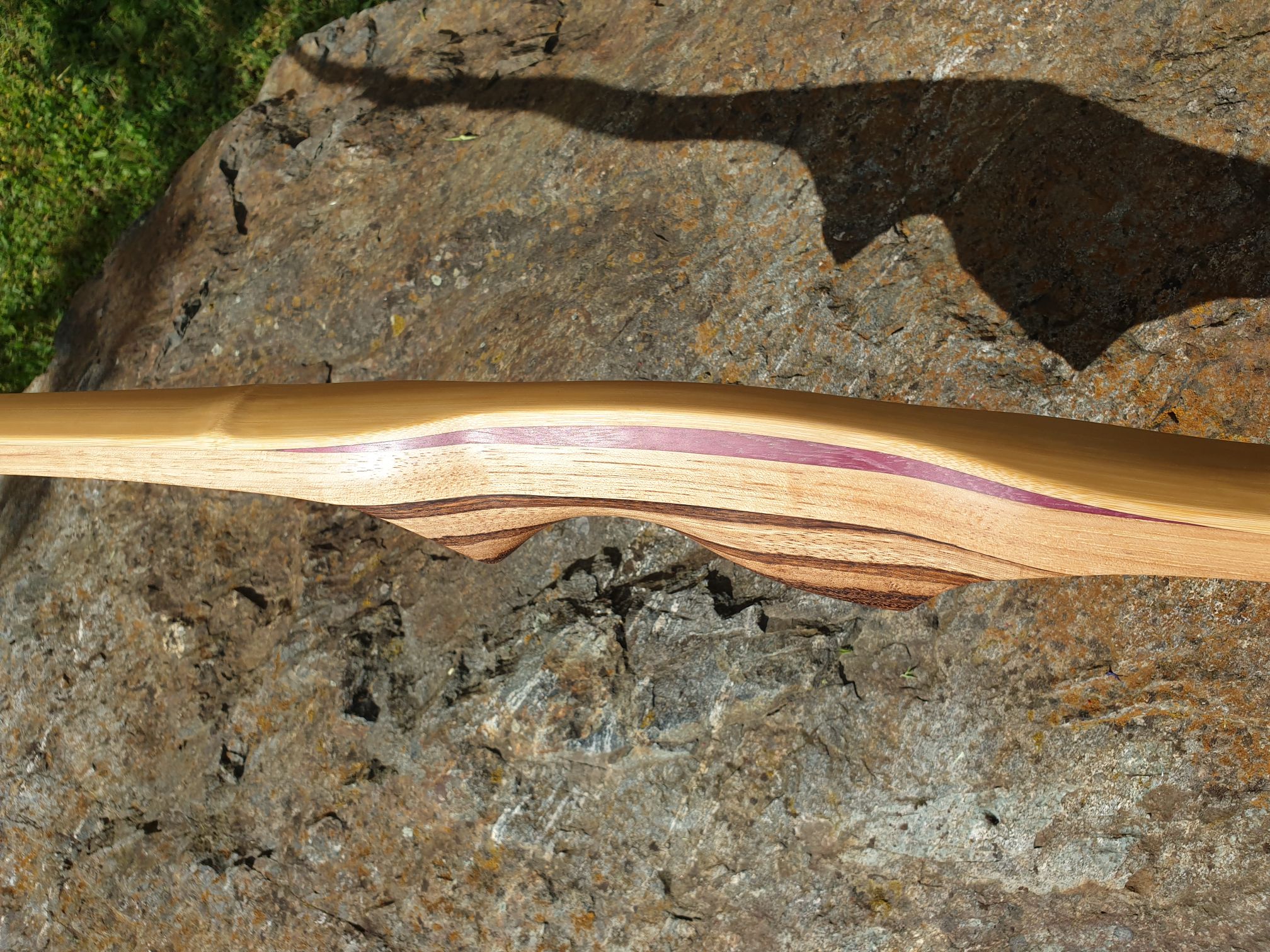

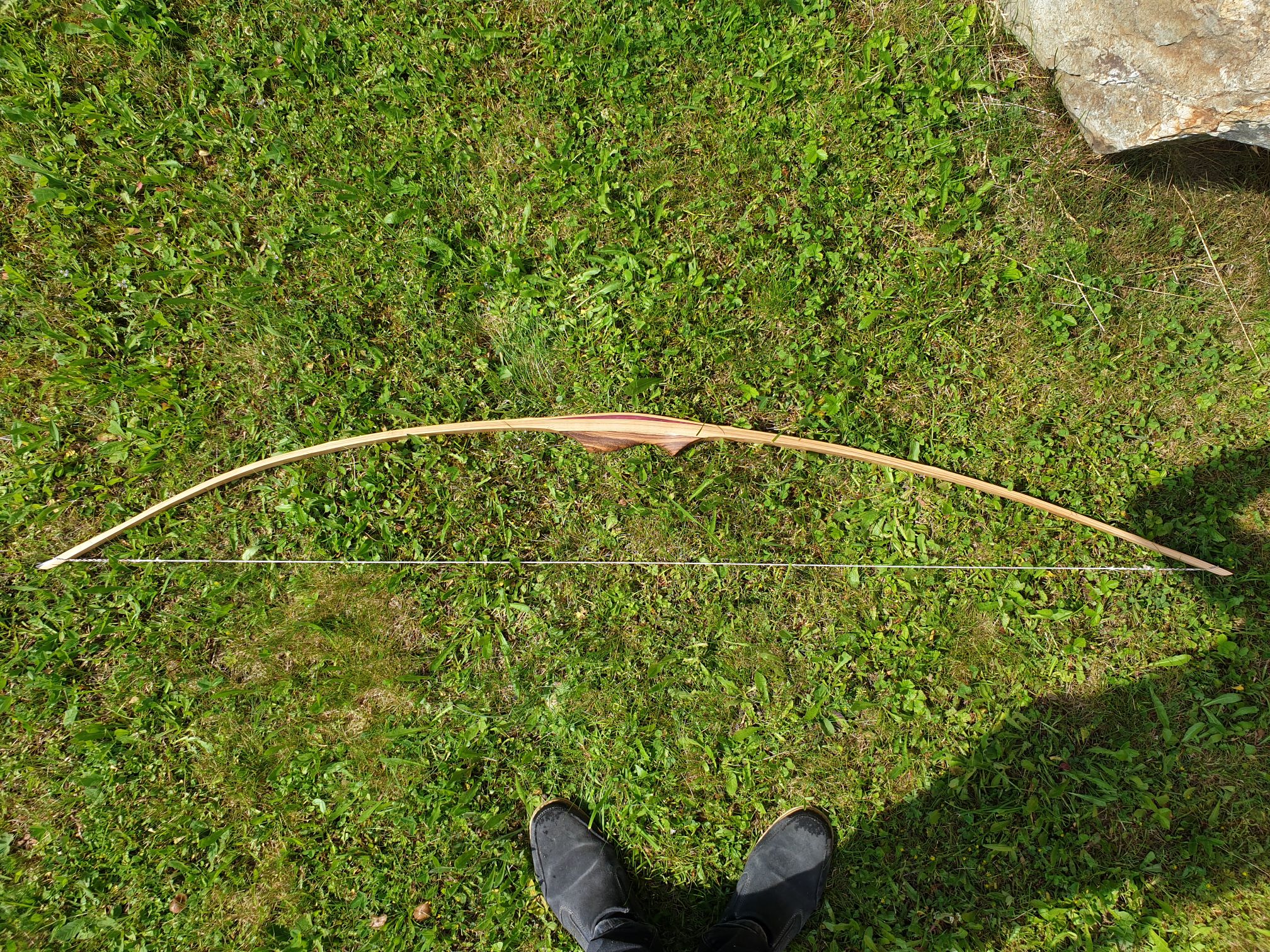

Hallo Leute,
ich hatte euch 2 Präsentationen angekündigt. Nur da jetzt so lange schlechtes Wetter bei uns war, ging der Bogen wieder an seinen Besitzer zurück bevor ich anständige Fotos machen konnte. Jetzt hab ich aber doch mal einen sonnigen Moment erwischt um Fotos vom Bambus-Hickory Bogen zu machen. Hier ein paar Daten.
Profil: Deflex (3,5cm) -Reflex (5cm)
Wurfarme: Pyramidal
Wurfarmbreite: Griffnahe 4cm, Wurfarmmitte 2,5cm, an der Nockkerbe 1cm
Länge: 68" NtN
Kraft: 38#@28"
Standhöhe: 7"
Grifflänge: 5"
Fadeouts: je 2"
Ber Griffkeil ist aus Purpleheart und der Griff aus Zebrawood. Der Bogenrücken ist über den ganzen Bogen hinweg etwa 1/3 schmäler als der Bauch. Der Bogen ist bis 400er Papier geschliffen, komplett mit Stahlwolle poliert und mit Tungöl versiegelt. Obwohl der Bogen in der Wurfarmmitte zu viel biegt und dadurch viel Reflex verloren hat wirft er trotzdem ganz gut. War damit auch schon am Parcour schießen (Ist in Österreich seit anfang Mai wieder erlaubt).
So und nun genug erklärt, ab zu den Fotos: Kritik und Verbesserungsvorschläge erwünscht. Aber dass die Wurfarme mittig zu stark biegen weiß ich
Grüße Bogenbas

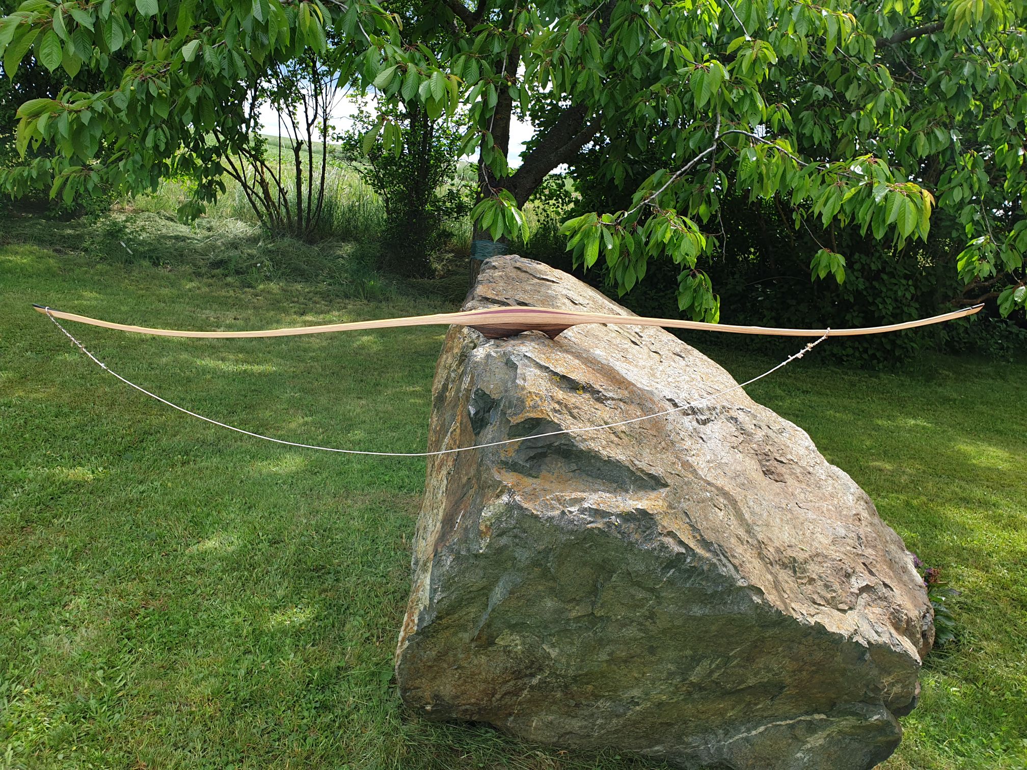

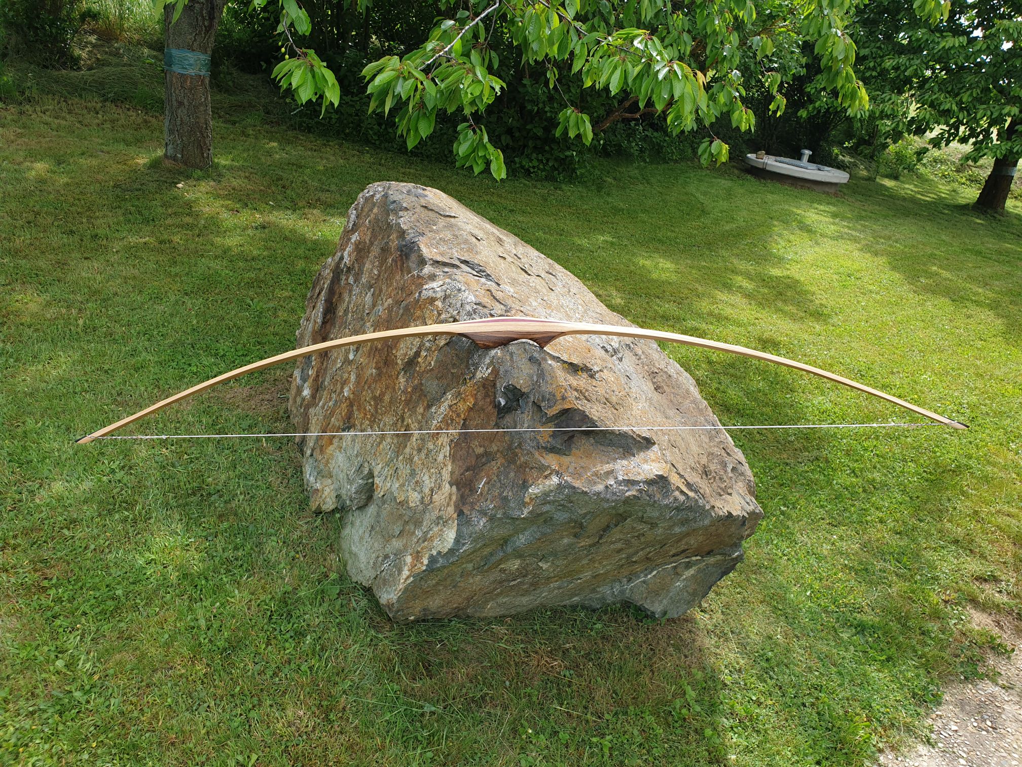

Re: 38# Hickory Deflex-Reflexbogen mit Bambusbacking
Hallo, Wirklich eine Augenweide, sauber verarbeitet und schöne Farben.Leider sieht man nur im abgespannten Zustand
seine schönen Kurven, deshalb würde ich ihn eher als geraden Bogen bezeichnen, das aber nur so am Rande. Die Nocken
hätte ich nicht so tief eingesägt, da geht dir etwas an Reflex verloren, oder aber insgesamt kleiner und somit leichter
gemacht, besonders den Teil hinter der Kerbe (tote Masse). Ich denke, für einen Pyramidialbogen sind die WAs richtig
getillert, finde ich in Ordnung so.
Grüße Mühle
Grüße Mühle
- Beiträge: 22349
Absolut klasse geworden!
Auch die sauber gearbeiteten Overlays sind ein Augenschmaus!!
Hi,
den hast du sauber hin bekommen Leider ist dir durch die Mittenbiegung Zuggewicht verloren gegangen, aber fürs nächste mal weißt du es ja Die Nocken (alles was hinter der Kerbe ist) könnte in der Tat etwas weniger ausfallen. Ich hätte ja probiert durch Tempern, den Reflex wieder zu erhöhen und die Mittenbiegung etwas heraus zu bekommen, aber wenn du damit zu frieden bist bin ich es auch .
@Mühle tut mir leid, dass ich deinen Post etwas auseinander genommen habe, aber ich konnte das alles so nicht stehen lassen
Das ist bei den meisten Deflex/Reflex Bogen so... darum ist er noch lange kein normaler Bogen! Erst wenn der Deflex hinter dem Griff stärker ausfällt, kann man das auf Standhöhe sehen.
Sorry das kann ich so nicht stehen lassen... ob die Kerbe 1mm tiefer ist oder nicht spielt bei der Leistung keine Rolle
Ich würde dir recht geben, wenn der Bogen kein Deflex direkt hinter dem Griff hätte. Hat er aber und dadurch arbeitet er nur über die Mitte und nicht über den ganzen Wurfarm. Das kostet eben Zuggewicht/Leistung.
Nun, alles was ich auf den Post von Mühle an Antworten oder Gegenfragen gehabt hätte hat Markus schon gesagt
Freut mich dass er doch so gut ankommt
Nun das mit der toten Masse ist mir klar, war ursprünglich auch anders geplant. Mir hats dann aber einfach zu gut gefallen und da er ohnehin kein überflieger wurde, naja
Der nächste wird mit weniger Totmasse ausfallen.
