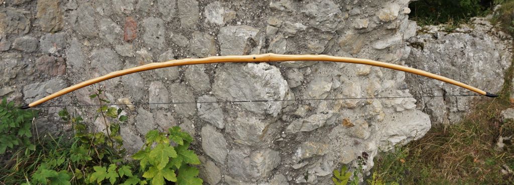

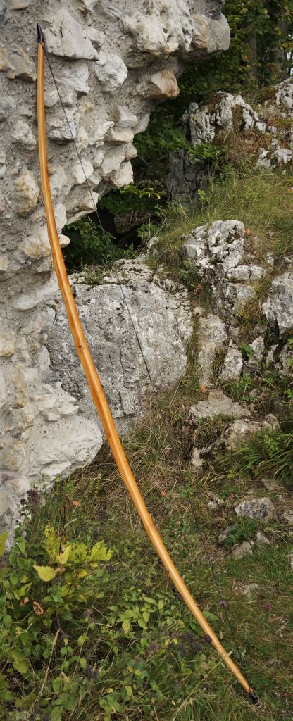

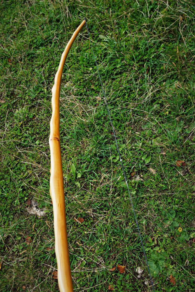

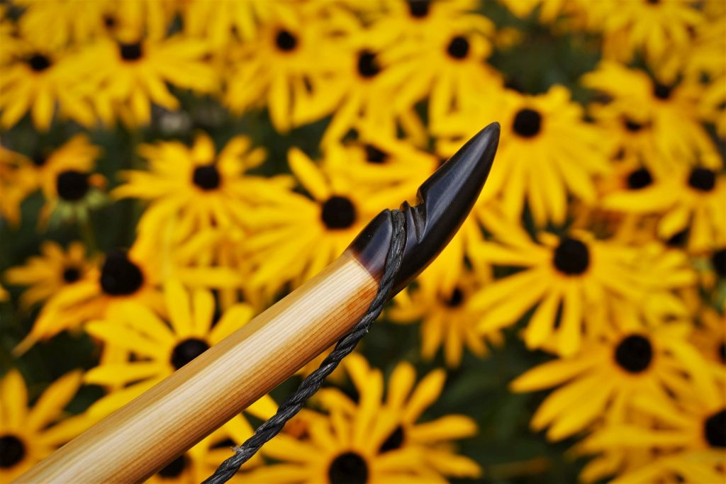

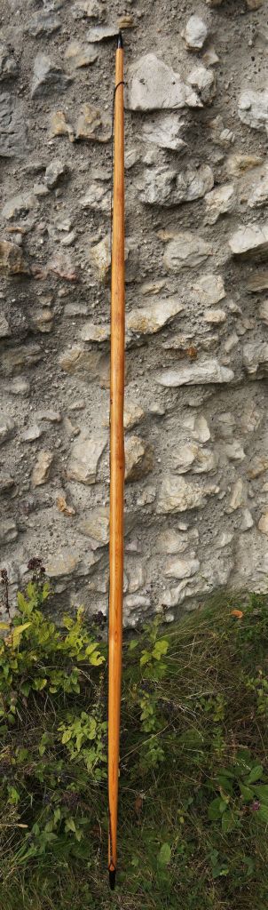

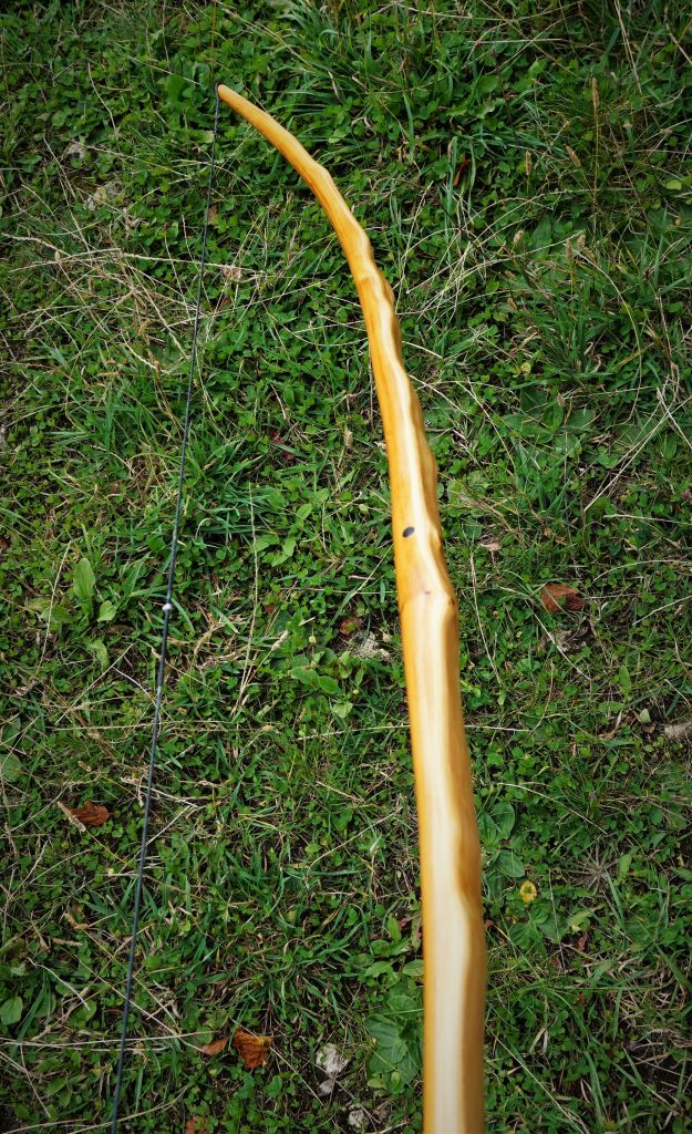

Hi Folks,
mal wieder ein Bogen von mir. Der Bogen geht nach Wien zu einem Kunden. Die Eibe stammt aus de Schweiz und hat bisher die beste Leistung erbracht unter den Eiben, die ich gebaut habe.
Daten
Holz: Eibe Taxus Baccata aus der Schweiz
Länge: 73,5''(187cm)
Gewicht: 622g mit allem
Sehne: 10 Strang Spectra
Nocken: Wasserbüffelhorn

Re: ELB 73,5'' 55#@31''
So soll das aussehen, wenn man einen ELB gebaut hat 👍🏆🎯🏹
Beitrag von Burgunder12 »
Sehr ansprechender Bogen! Für mich mit meinen bescheidenen Kenntnissen ein perfekter ELB!
Da wird dein Kunde sehr viel Freude haben! O0
Gruß Burgunder12
Ausgezeichnet!
Beitrag von Noodles »
Sieht echt schön aus. Ich hoffe ich bin auch irgendwann in der Laage sowas zu bauen.
Beitrag von Coal »
Der gefällt mir richtig gut. Wunderbarer Tiller und auch die Verarbeitung top.
Schön das er euch gefällt ;)
Auf dem Bild im Auszug mal wieder in deiner Schafferhose ;)
sieht sehr gut aus, kann man echt nix sagen, vor allem mit den Wölbungen am Rücken

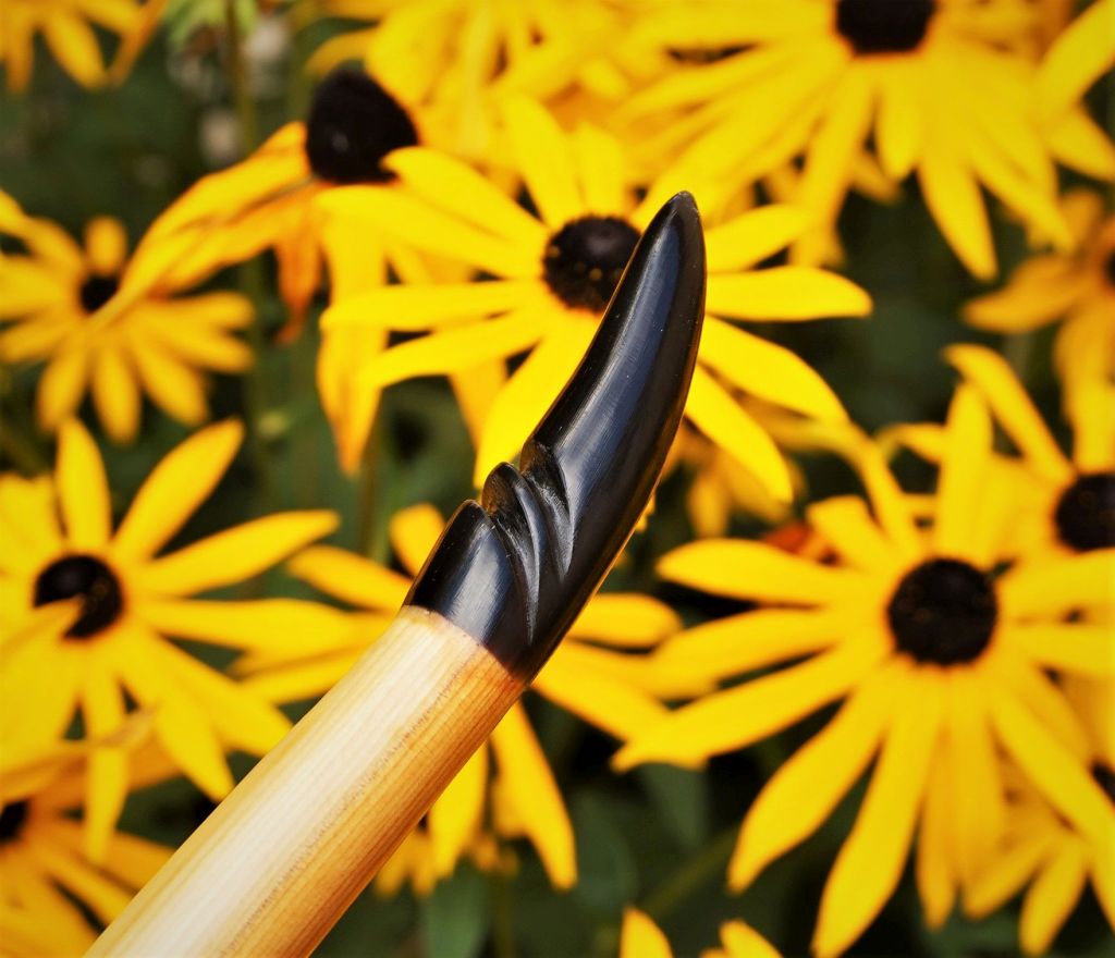

Sehr schön geworden.

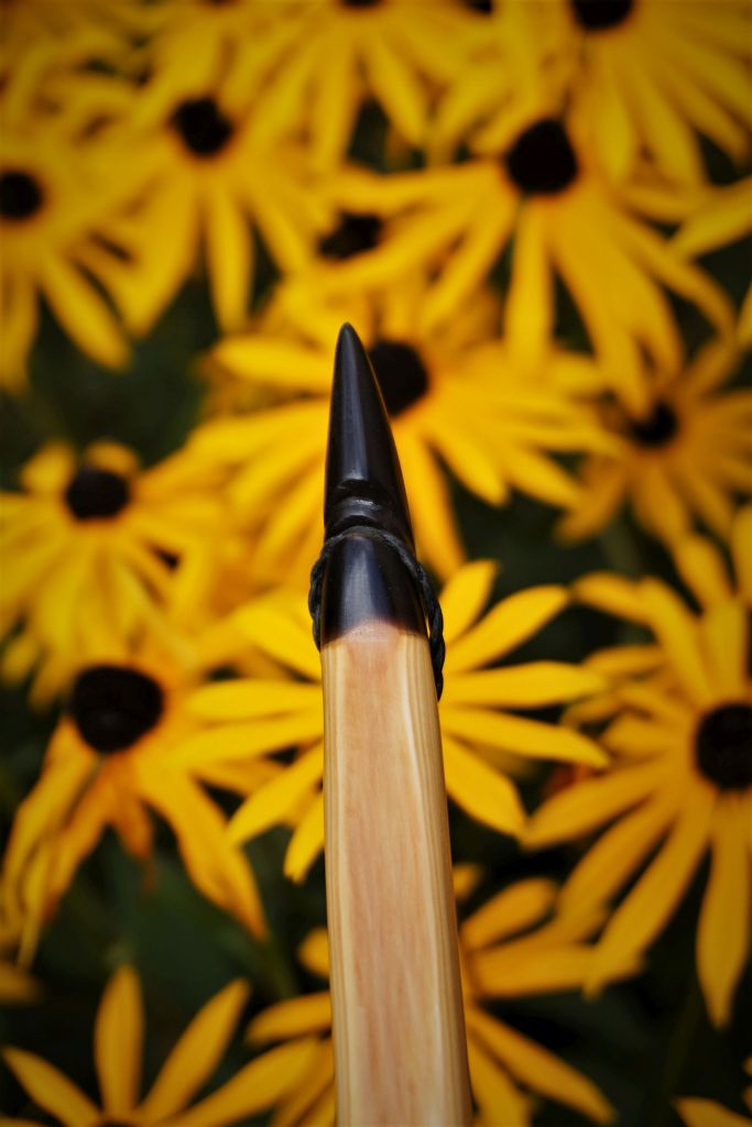

Einziger Punkt:
Auf dem Bild mit der Rückenansicht der Nocke (Bild 6) sieht es so aus als wäre der Rücken konkav?
Wenn ja, hättest du die "Kanten" noch mehr brechen können, dann wäre die angeschliffene Klebefuge nicht sichtbar geworden.
