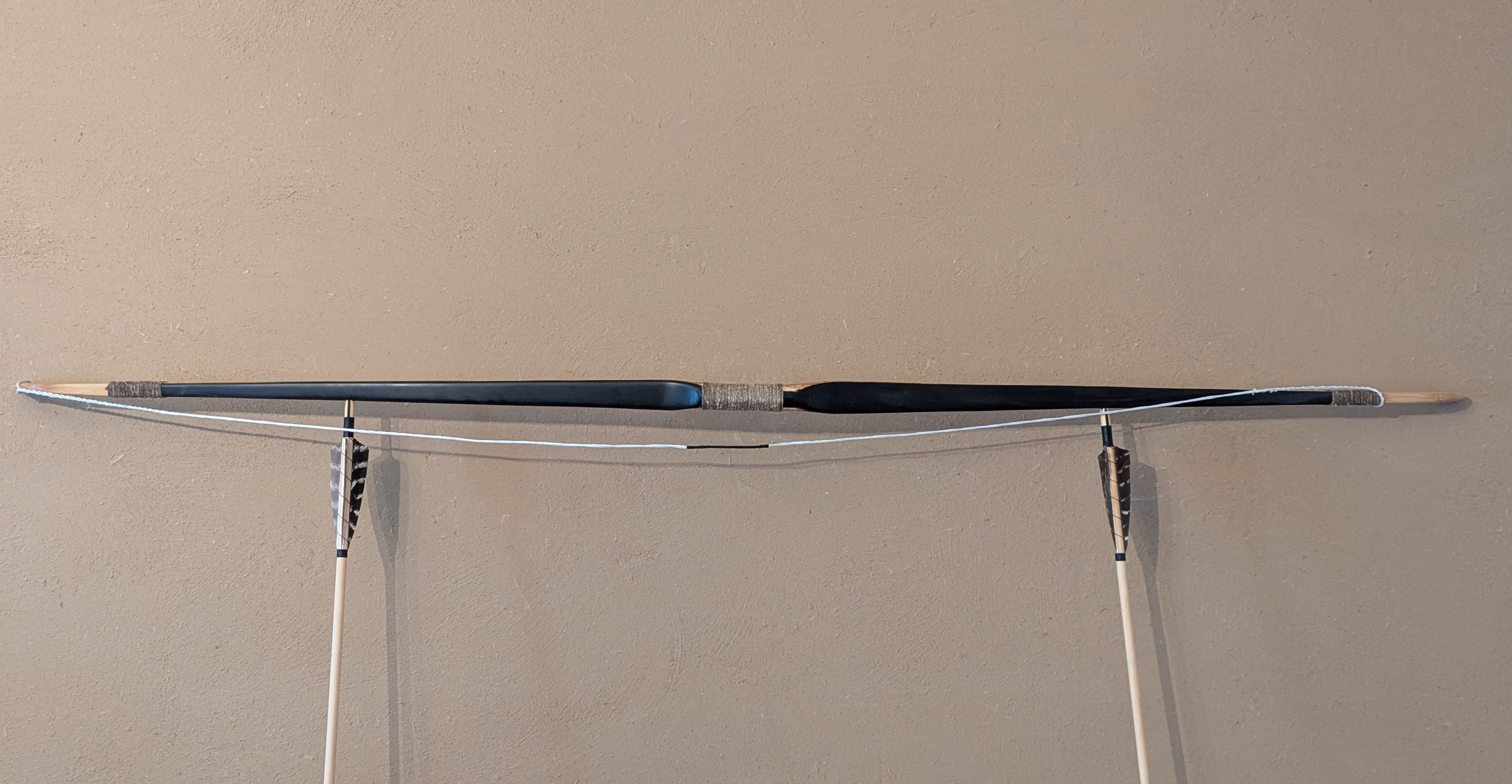

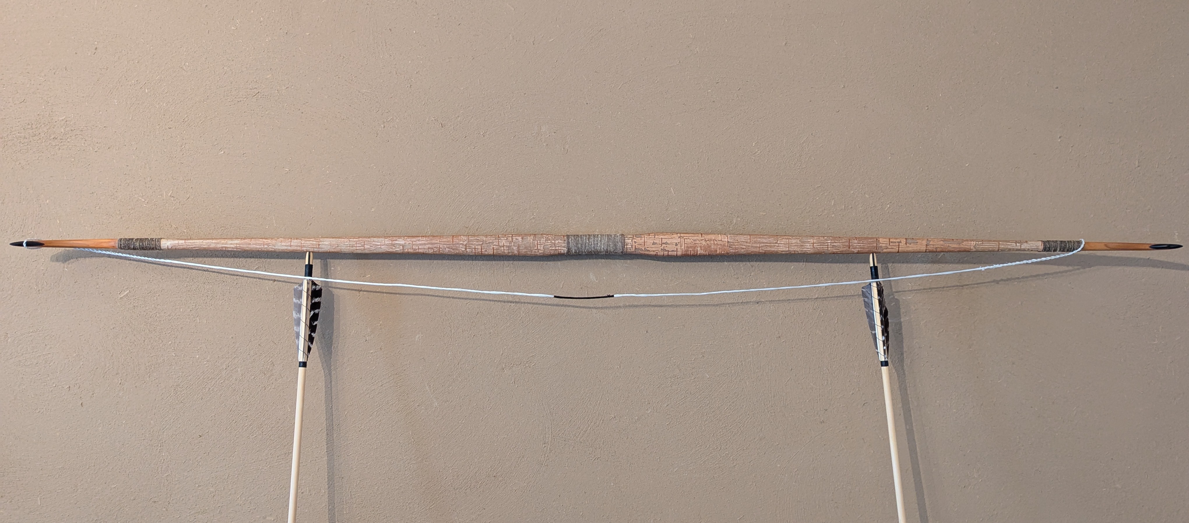

Ich möchte euch nun meinen Bambus/Eiben/Horn Kompositbogen präsentieren.
Die Daten:
WA: Bambus, Eibe, Horn mit zwei Lagen Hirschsehnen, Birkenrinde
Angespleißte Recurves: Hasel, Eibe, Bambus
Wickelung am Spleiß und Griff: Hanf
Länge: NtN 142cm
Gewicht: 368g mit allem
Zuggewicht: 40# bei 28°
Geschwindigkeit: wird noch nachgereicht

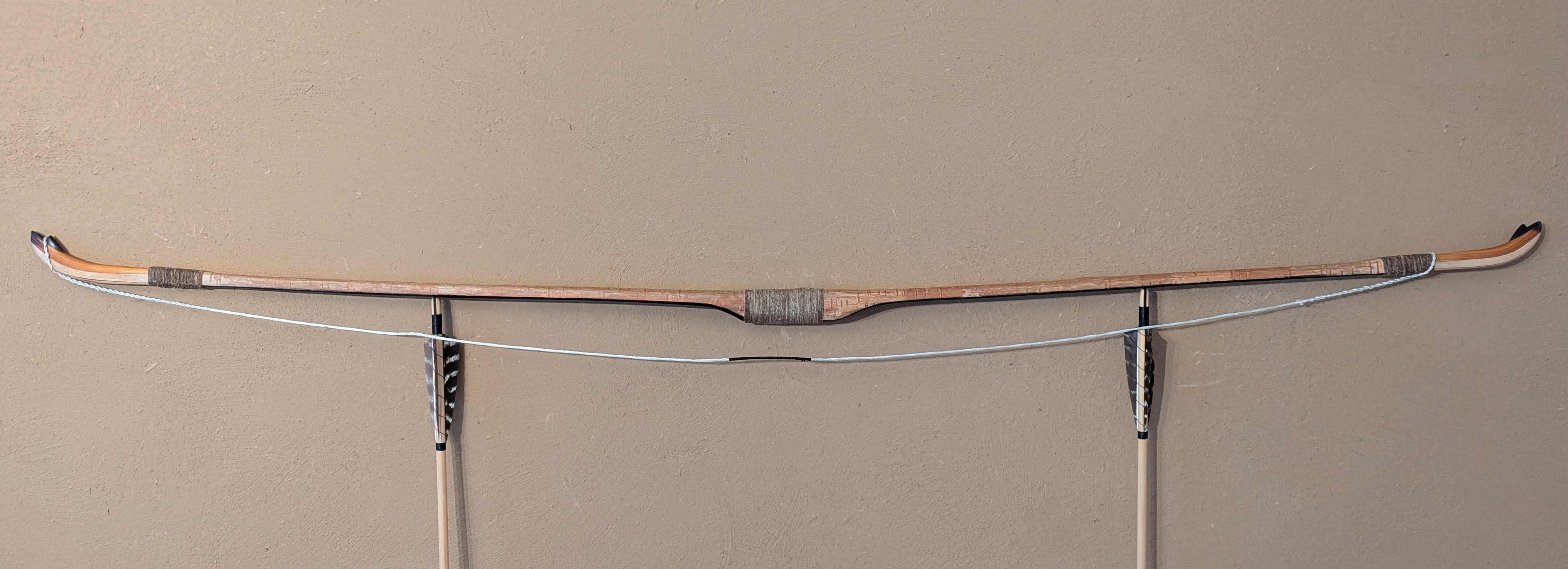

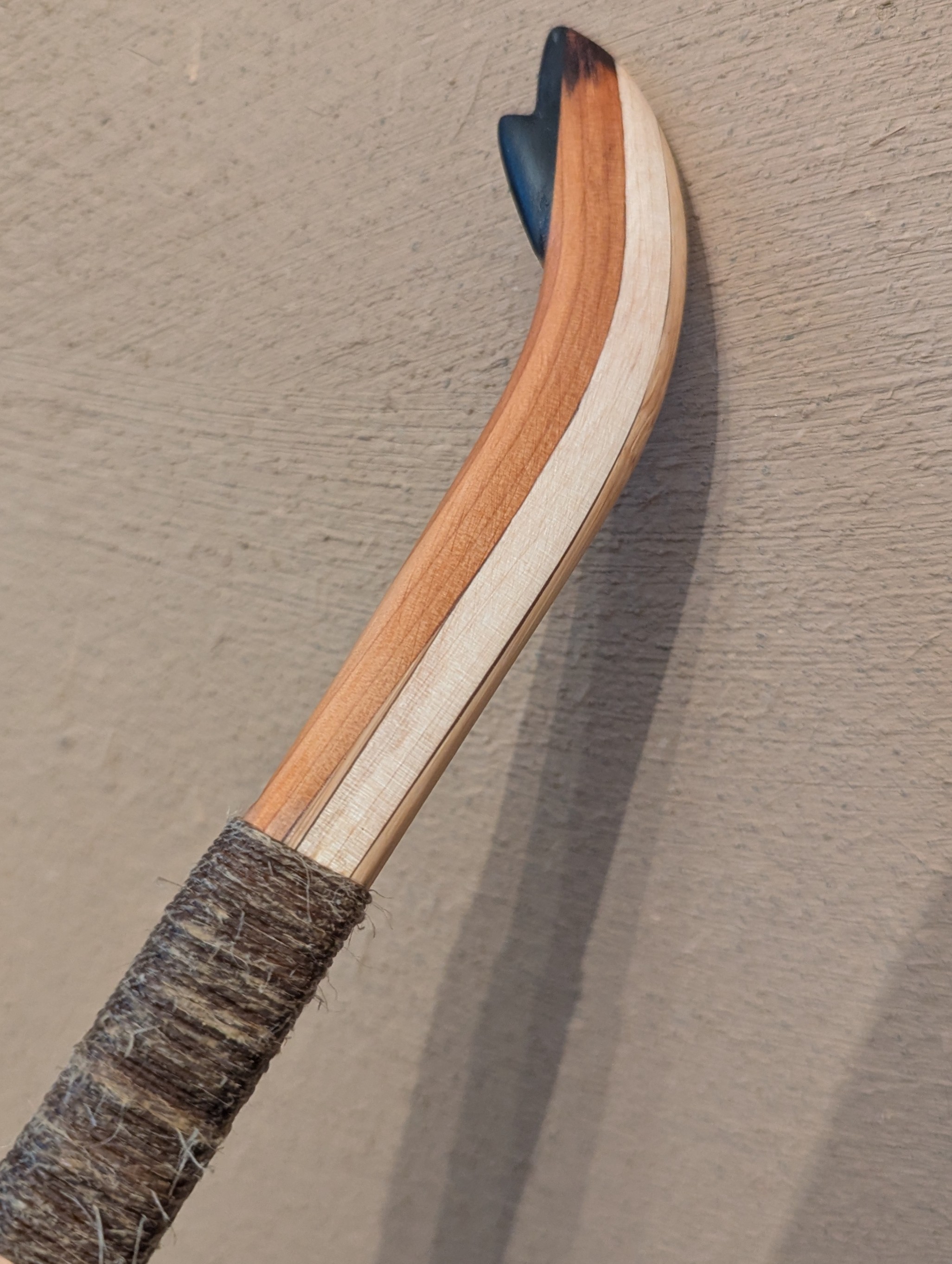

Mittig sieht man den Hasel der an die Eibe vom WA angespeißt würde. Darüber noch ein Stück Bambus vom Backing. Der Bambus und die Eibe darüber ist im Bereich des V-Spleiß überlappend und zieht sich dann bis zum Ende. Unter dem Spleiß überschneidet sich das Horn vom Bauch und ein angesetztes Stück Bambus.

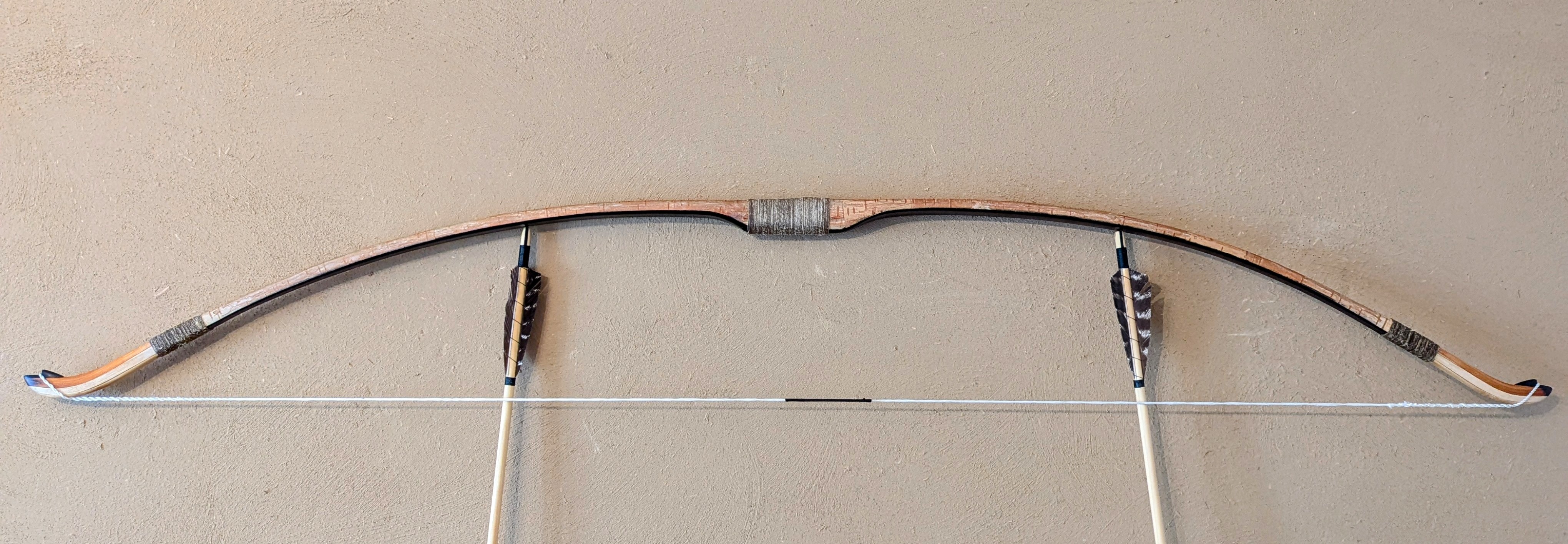

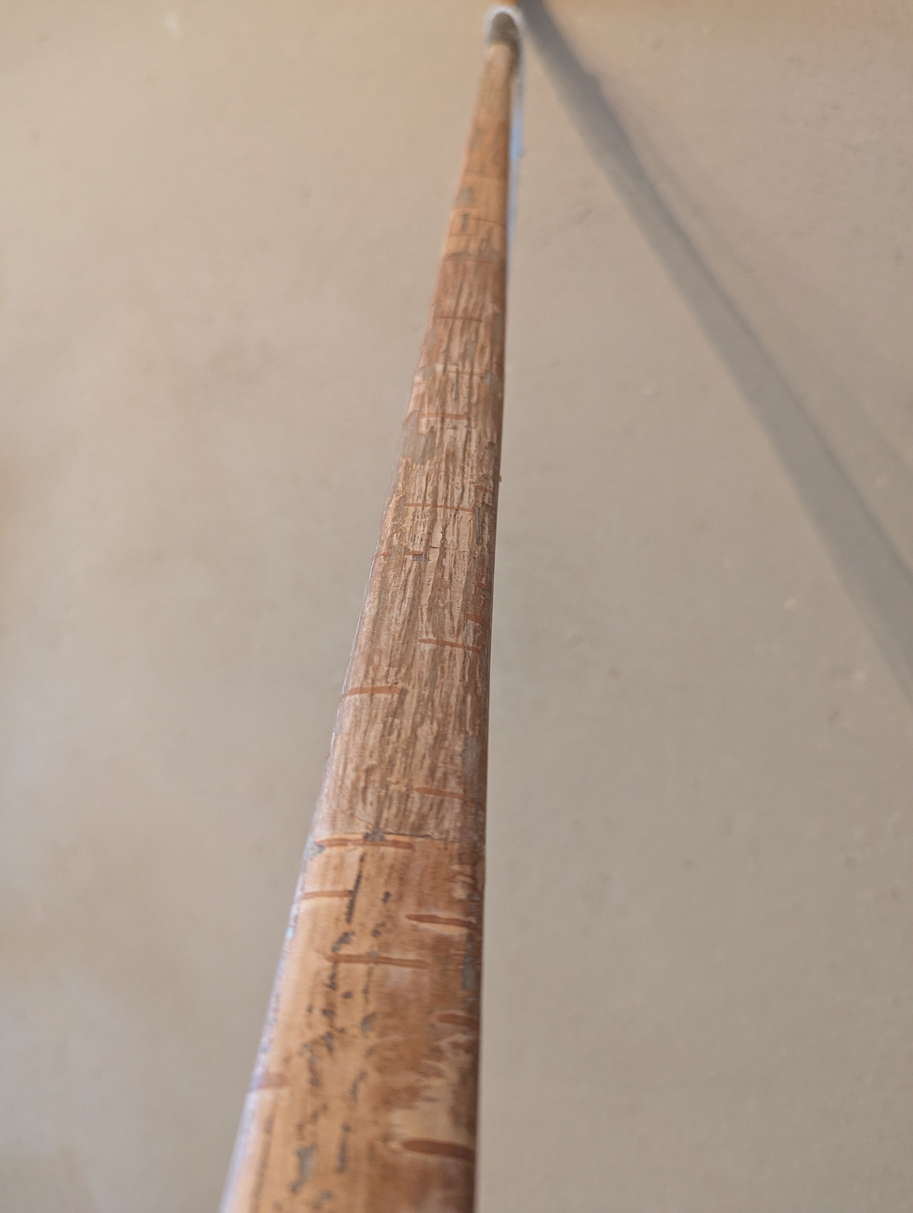

Die Birkenrinden hatte mir zuerst überhaupt nicht gefallen und ich hab angefangen die wieder runter zu holen. Diese halb abgerubbelte Optik hat mich dann aber irgendwie angesprochen und ich das dann so gelassen.

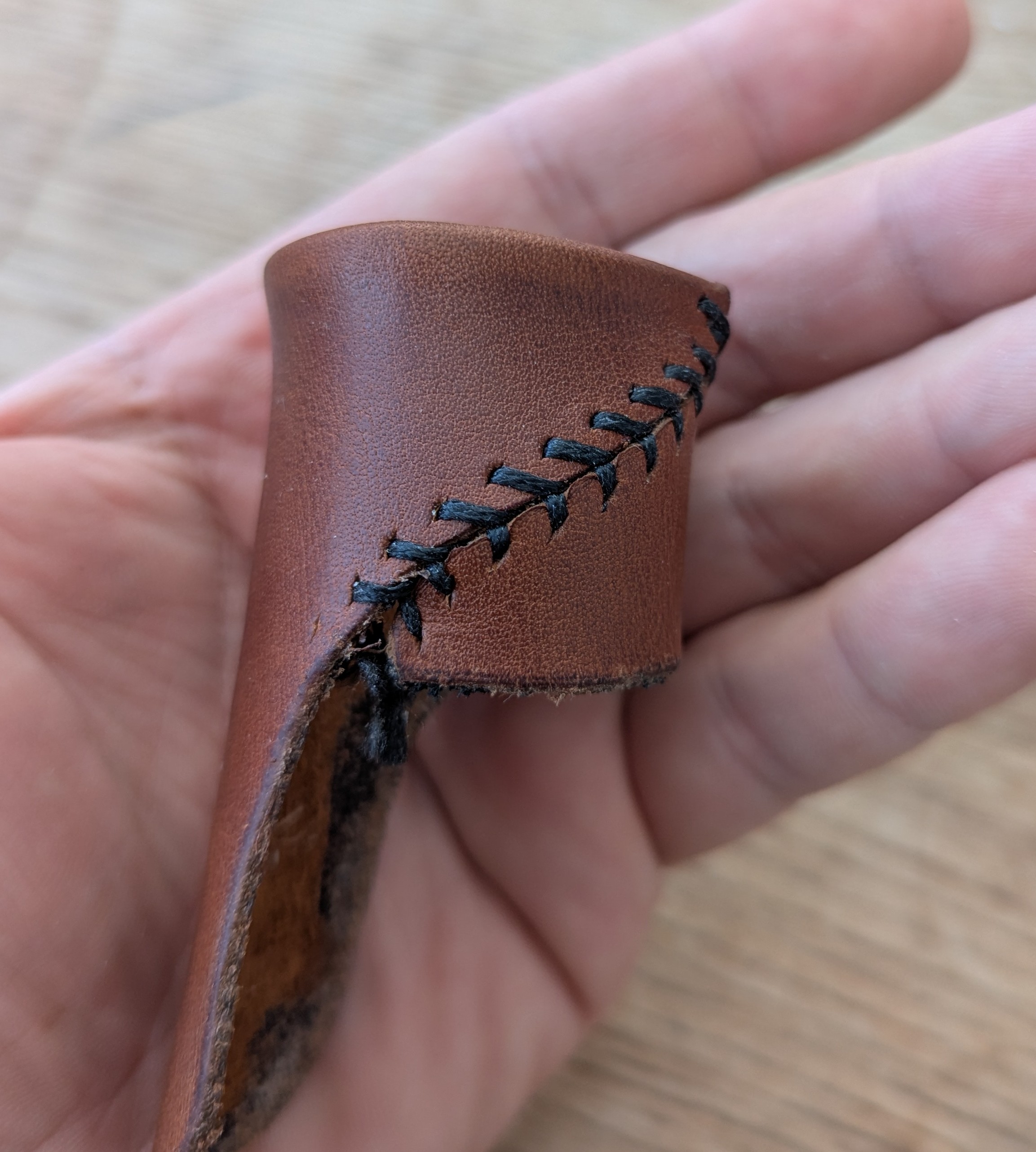

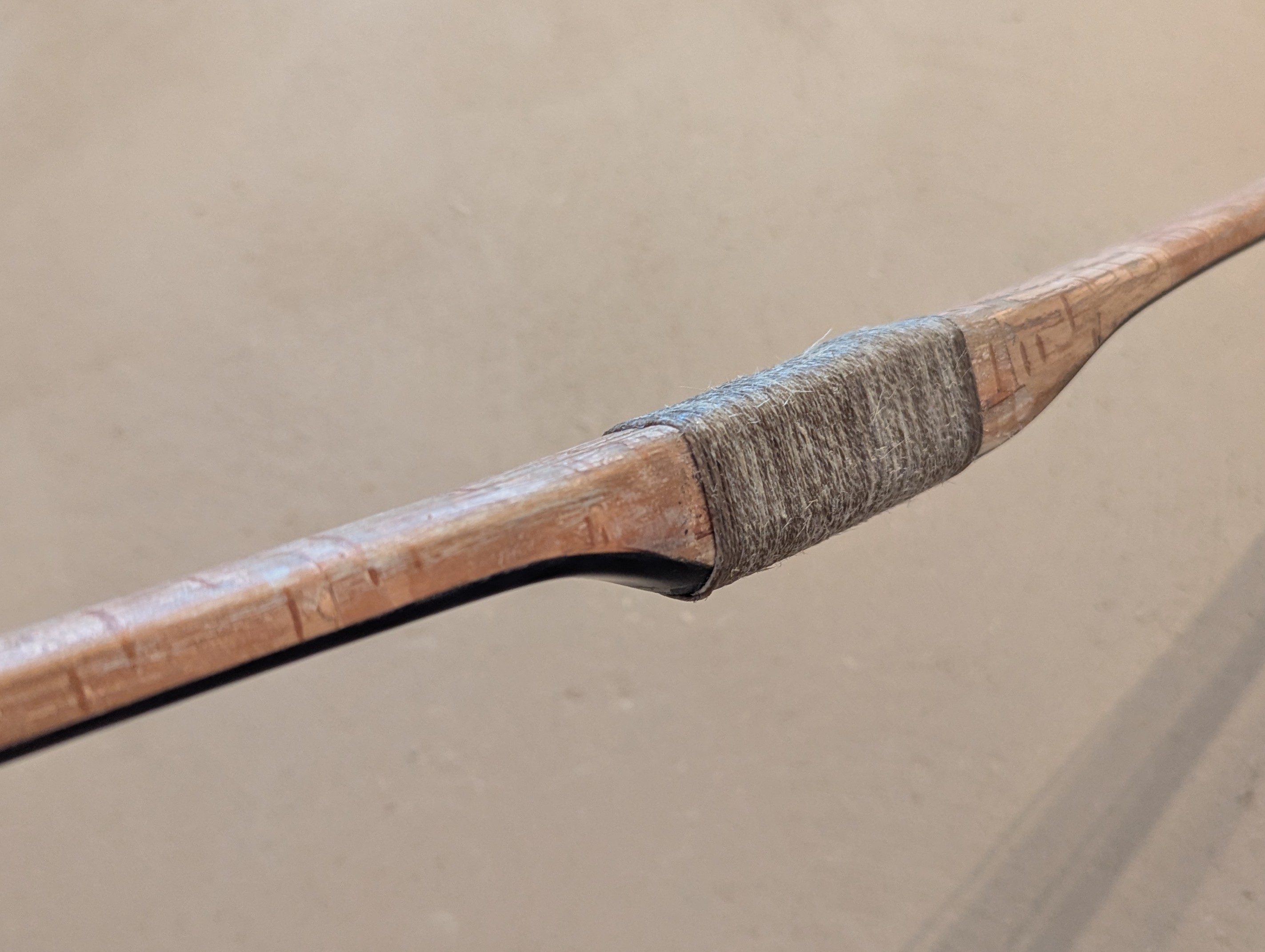

Mit den Wickelungen am Spleiß hab ich verschiedene Sachen probiert. Zuerst hatte ich schwarzes dünnes Garn drum gehabt. Das hat meiner Meinung überhaupt nicht zur restlichen Optik gepasst. Am Griff hab ich auch verschiedene Sachen ausprobiert. Von Kompletten Griffleder bis Teils Wickelung Teils Leder. Irgendwie sah das Leder aber immer wie ein Fremdkörper am Bogen aus.
Das war einer der Varianten
Grüße, Daniel

.mir gefallen die Wicklungen sehr gut.... wenn ich so Fusseln dran habe und dann mit Weißleim oder Epoxyd fixiere dann werden die flauschigen Fusseln immer unangenehm hart...wie hast Du das gelöst?
Liebe Grüße
Doughal
Beiträge: 533
Hat gedankt: 138 Mal
Hat Dank erhalten: 64 Mal
Re: Bambus/Eiben/Horn Kompositbogen 40# @ 28°
Beitrag von Doughal »
benzi hat geschrieben: 10.09.2025, 19:12 .mir gefallen die Wicklungen sehr gut.... wenn ich so Fusseln dran habe und dann mit Weißleim oder Epoxyd fixiere dann werden die flauschigen Fusseln immer unangenehm hart...wie hast Du das gelöst?
Liebe Grüße
Ich habe den Faden nur am Ende wo ich den zurück gezogen habe etwas mit Sekundenkleber fixiert. Dann hab ich die Wickelung mit Leinöl behandeln. Braucht dann zwar Recht lange zum trocknen aber ich hatte ja Zeit.. Nach dem Trocknen bin ich dann nochmal mit Bienenwachs drüber gegangen.

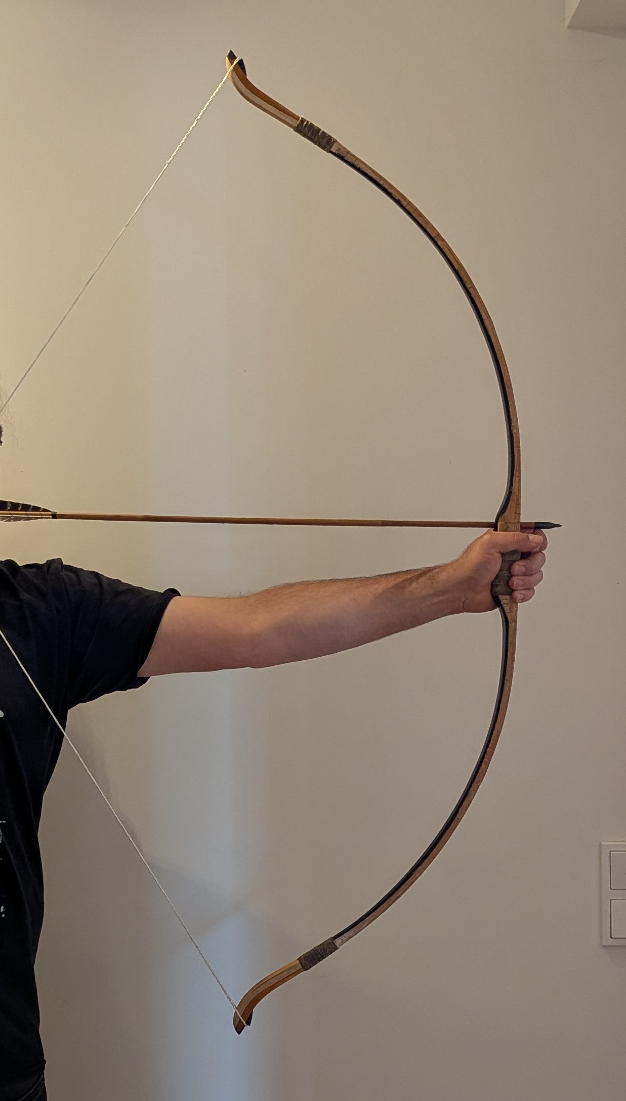

Wie versprochen hab ich es heute geschafft die Geschwindigkeit zu messen.
Beim nachmessen der Zugkraft sind 43.5 # rausgenommen. Also hat der nochmal etwas mehr als 3# zugelegt.
Beim Schießen bin ich mit 9 grain per Pound Pfeilen im Schnitt bei 168 FPS. Da ich ein recht bescheidener Schütze bin würde ich vermuten das jemand anders da noch etwas mehr rausholen kann.
Die Werte sind zwar nicht Spitzenklasse aber trotzdem mein bisher schnellster Bogen.
