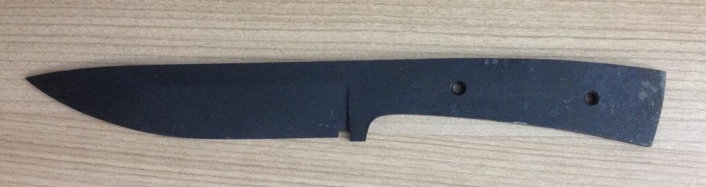

Gut Ding braucht Weile! Endlich war der Ofen frei und ich hatte ein bischen Luft um meinen Messer-Rohling zu härten.
Härtetemperatur: 830°C
Aufheizen während 30 min, Haltezeit ca. 10 min
Abgeschreckt in Öl
Anlassen 2 x 30 min bei 200°C
Jetzt noch fein schleifen und polieren, dann noch Griffschalen drauf. Bei meinem Tempo kommt die Präsentation dann in etwa zu Weihnachten.... ::)

Firestormmd
Beiträge: 3528
Re: Messer aus alter Feile
Beitrag von Firestormmd » 25.09.2014, 07:55
Erstklassig! Das sieht aus wie industriell gefertigt. Und das mein ich im positiven Sinne!

Ich denke dass das ein Vergütungsstahl war. Der besticht durch Zähigkeit, nicht unbedingt durch Härte. Muss ja Kräfte aufnehmen die von den Schneidplättchen her kommen.
Zu dem Feilenmesser, das muss ich mir alles nochmal durchlesen. Aber du Form ist sehr schlicht, das gefällt mir. Was man nicht braucht, kann man ruhig weglassen.
