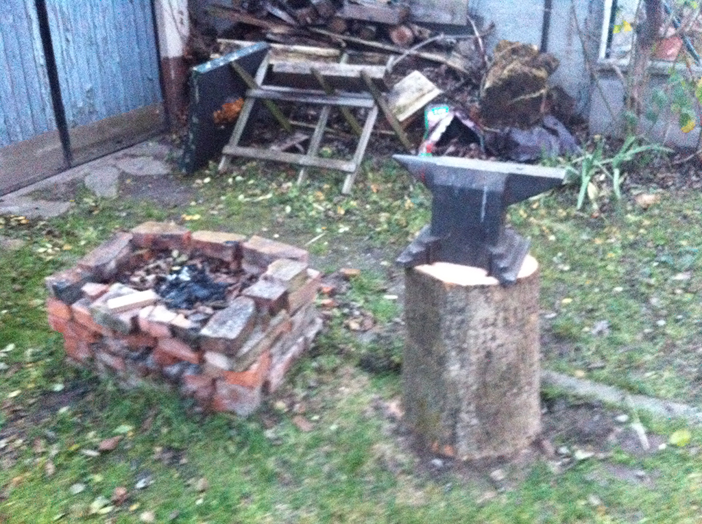

Bis auf meinen Amboss ist mein Schmiedesetup eher,... sagen wir mal suboptimal :D
Schmiedesetup

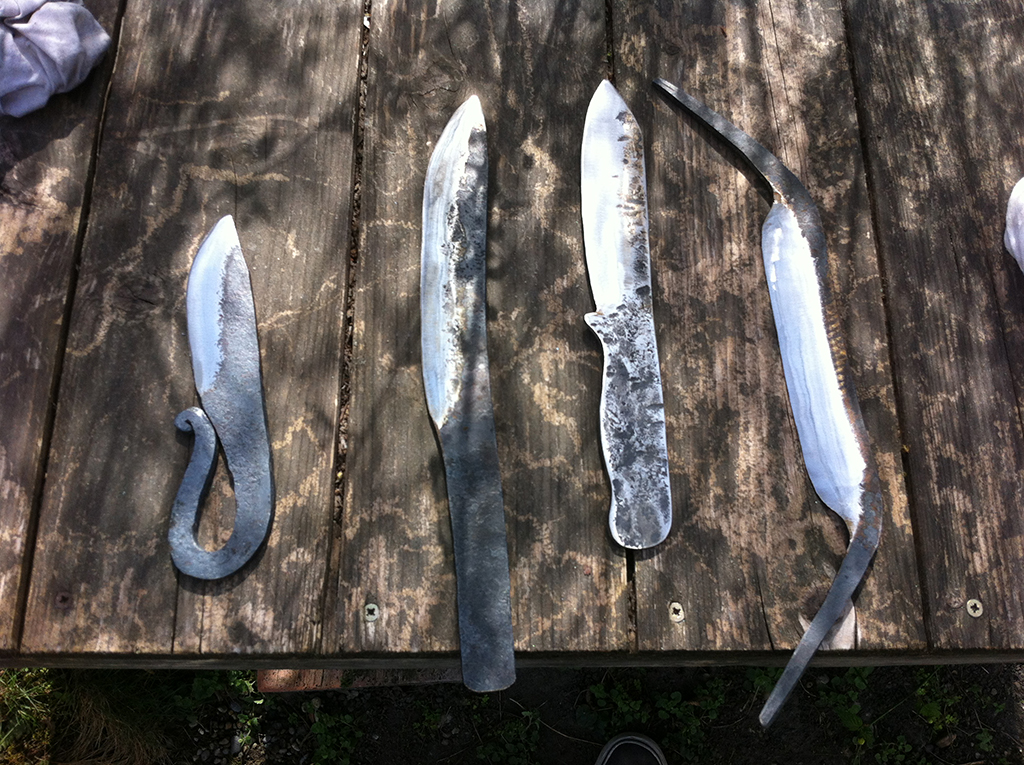

Trotzdem hab ich mich gemeinsam mit einem Kollegen dran gewagt und das ist dabei heraus gekommen:
4 Messer

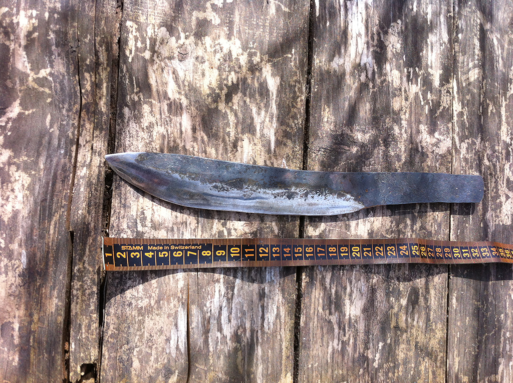

Ganz links ist ein Vikingermesser für meinen Vater, das zweite ist ein eher grobes Haumesser zum entasten und dergleichen.

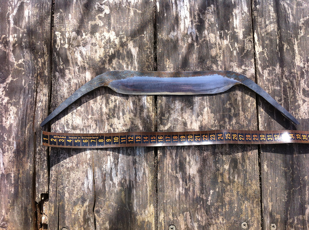

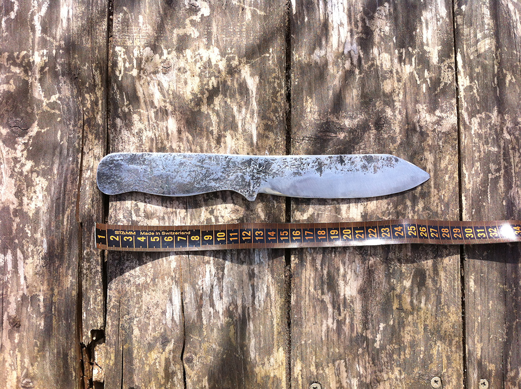

Das dritte soll mein neues Allzweckmesser werden und ganz links mein Versuch ein Ziehmesser zu Schmieden ;D
Die Klingen wurden auf dem Schleifbock und anschließen mit einer 120er Fächerscheibe auf der Flex geschliffen.
Griffe für die beiden mittleren Messer sind gerade in Arbeit.

Ziehmesser
Speckschneid und Schnitzmesser

Vikinger
Kommentare, Anregungen und Kritik gerne erwünscht :)

Schöner Amboss hast Du da
Aber bringst Du mit Deinem Cheminee genügend Wärme hin.
Ps Tschuldigung super Arbeiten! Das Wikingermesser gefällt mir sehr.

Ja der Amboss war ein Glückstreffer :)
MIt der Wärme ist es ein bisschen schwierig. Bis jetzt hab ich das einfach sehr Low-Tech mäßig mit seitlichem Heizen mit einer Heißluftpistole auf der kältesten Stufe gelöst. Ist nicht sehr effizient, aber funktioniert :)
Im Moment bin ich an der Planung für eine geziegelte Esse mit Belüftung von unten. :)
Wird natürlich auch hier präsentiert wenn sie fertig ist.

Was mich wundert: Die vorgestellte improvisierte Esse ist offenbar ohne Luftzufuhr.
Reicht denn da die Temperatur??

Ich nehme mal an, er hat da irgendwo seitlich ein Löchlein oder ein kurzes Rohrstück im Stapel stecken, in das
die HLP reinkommt... zur Not könnte man da wohl aber auch von oben Luft zugeben...
@Domml...
Das sieht auf dem Bild fast so aus, als wenn Du den Backsteinstapel mit Ziegel-oder Tonscherben aufgefüllt
und anschließend eine Mulde für die Kohle geformt hättest, oder täuscht das...? :)

Ich hab einfach durch einen Schlitz in den Ziegeln mit der HLP reingeheizt, praktisch ähnlich wie bei der Befeuerung von der Seite
aber ohne Rohr oder sowas. Die Hitze hat ausgereicht um sowohl Koks als auch Schmiedekohle auf hellgelbe Glut zu bringen.
Also für meine Zwecke komplett ausreichend. Falls ich mal Feuerschweißen will muss ich ne zweite HLP zur Hand nehmen ;D
Kleiner Scherz, wie gesagt Belüftung von untern ist in Planung.
@ etb: Der Backsteinstapel ist seit 20 Jahren unser Gartengrill :D
Die Ziegel sind einfach nur reihum aufgeschichtet und gefüllt ist das ganze hauptsächlich mit Asche ;D
Zum Schmieden hab ich ein paar zerbrochene Ziegel zu einer Art Einfassung gelegt damit die Kohle nicht zur Seite abhauen kann.
Das ganze Ding mit Kohle zu füllen wär ein bisschen viel.

@Bogenhansl: Sobald die Kohle warm wird steigt so ein dichter weißer und ganz untern auch leicht gelblicher Rauch auf der n ach Schwefel stinkt. Wie eine alte Dampflock :D
Ob das jetzt zu stark stinkt für 1% Schwefel undda mehr drinnen ist oder ich ein Schwefel-Weichei bin kann ich nicht sagen.
Da fehlen mir die Vergleichswerte. Stinken tuts auf jeden Fall. :D
