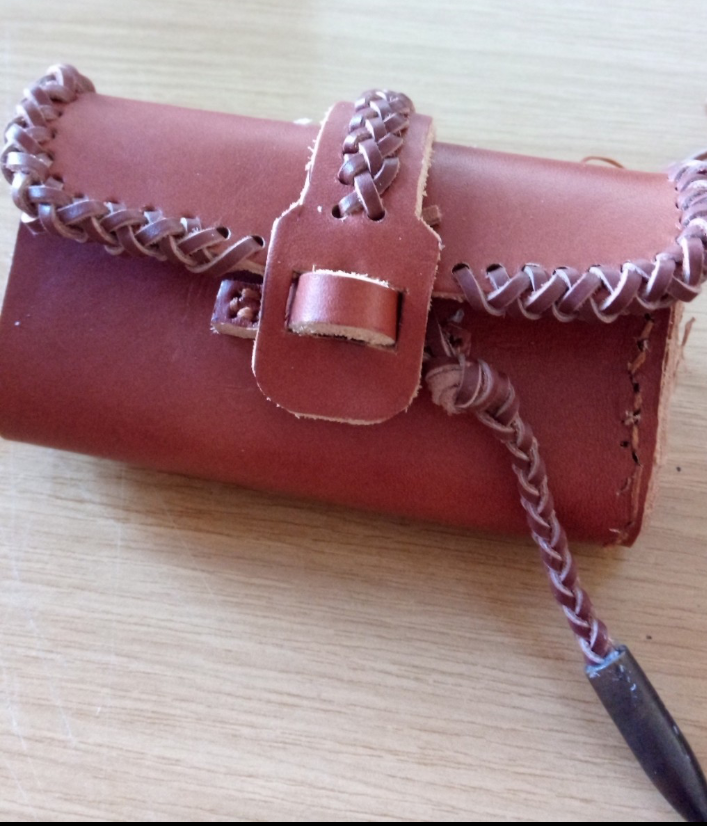

Ich baue derzeit eine Gürteltasche. Damit auch was reinpasst, sollen zwei "Seitendeckel" dran (ich weiß nicht wie man das nennt).
Ist aber das gleiche wie der Boden von einem Köcher.
Macht ihr den Boden nass? ich bekomme den nicht so gebogen, daß er sich vernünftig nähen lässt. Die Tasche ist aber auch eher klein, vielleicht liegt es auch an den Dimensionen...

Ich habe mir ein Stück Buchensperrholz genommen, zurechtgesägt und wie eine Feile benutzt.... aber irgendwo werde ich so ein Ding auftreiben.
Einen keil habe ich vorher naßgemacht und dann eingenäht. Das Leder ist 3mm dick und ziemlich sperrig (standig?). Aber es war mein erstes Dicklederstück , jetzt ist es verbraucht. War auch nur 1x DinA 4.
Ankleben und Keile werde ich ausprobieren, ob ich das Hinkriege. Aber warum ein Hufmesser? Das ist so gebogen??
Edit: Die Maße sind BxHxT 12x7x3,5 cm
Das kann man so nicht lassen....

das Holz nicht wie eine Feile nutzen sondern glattstreichen, nicht gegen sonder mit der Kante.
Und du kannst das so lassen wenn die Kanten geglättet sind (leicht nass machen dann Seife drauf und "einpolieren"/glätten).
