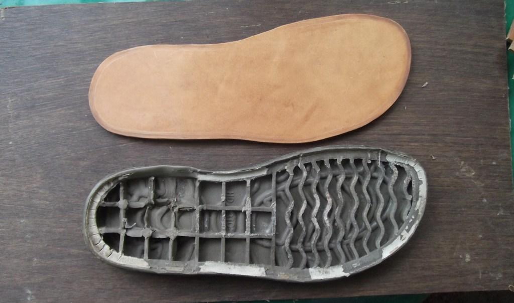

...der "Sohlenspender"...
...das abgelatschte Obergerüst <br />wird entfernt...
wird entfernt...
...Nakkich gemacht...<br />Auf der Laufsohle ist noch <br />ausreichend Profil...
Auf dem Lederstück wird der Umriss<br />angezeichnet und ausgeschnitten...
