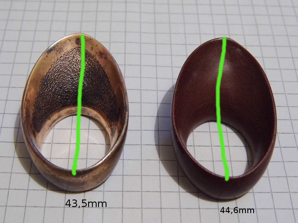

Ok, eine gewisse Gewöhnungsphase hat man natürlich immer bei neuem Gerät...
...aber passen sollte er hat schon.
@Sateless,
ich hab' Dein Modell mal gemessen...
Deine gemessenen Soll-Maße sind: 23 x 18 x 26 Braue
Gussteil gemessen ist: 24,25 x 18,6 x 23,5 Braue
Wäre interessant mal das Micarta-Modell zu messen um zu sehen wie weit der Guss vom Modell weg ist...
Ich mach' Dir aber auf jeden Fall heute mal den zweiten Abguss auf Dein gemessenes Sollmaß, dann kannst Du vergleichen.
Ganz fertig mache ich ihn vorerst nicht, evtl braucht es ja noch Änderungen in der Form, Brauenlänge etc...

So, die ganzen Fotos hab ich zwar gemacht, bringt aber nichts. Die Maße des Micartarings, und des Bronzerings sind in allen bis auf einem Maß auf höchstens 0,3mm genau gleich. Eine "Übereifrigkeit" beim Versäubern ist sicher nicht der Grund, dass es so lief, wie es lief.
Der Einzige Unterschied ... hier ist n Millimeter dazwischen:
Ich schließ einfach mal aus, dass dies ein Grund ist.
Der Rest ist halt gleich.
Gleicht wie ein Ei, dem anderen.
Kann es sein, dass an der grünen Ecke etwas zu viel Platz ist?
Das ist auch bei der Vorlage so.
Werd dann heut Abend noch diverse 20er, 60er, 70er und 80er Riegel probieren. Mal schauen.

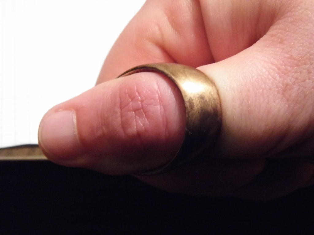

Folgendes wurde geprüft:
- Der Ring sitzt mittig auf dem Daumen. Zumindest wenn ich ihn beobachte. Im Vollauszug kann ich das natürlich nicht beobachten.
- Es gibt einen Unterschied zum Micarta-Ring. Die Trefferlage ist identisch, die Gruppengröße ist deutlichst kleiner, und die schlimmsten Ausreißer sind nur 10cm, statt 80cm auf 18m. Ein 8,5er Schnitt war meine beste Passe. 1 Hood.
- Eine Unterbewusste Anpassung des Riegels reichte für gute Ergebnisse. 79 und 74 waren auch gut. Sonst schieße ich 63.
Simon

Möglichkeit 1: Die Braue ist tatsächlich um 1mm zu kurz
Möglichkeit 2: Der Bronzering bewegt sich zu viel auf deinem Daumen, warum auch immer.
Lösung zu 1: Warten auf den zweiten Bronzering von Mark
Lösung zu 2: Kleb ein dünnes Leder ein, was dein seitliches Daumengelenk berührt.
Stephan
