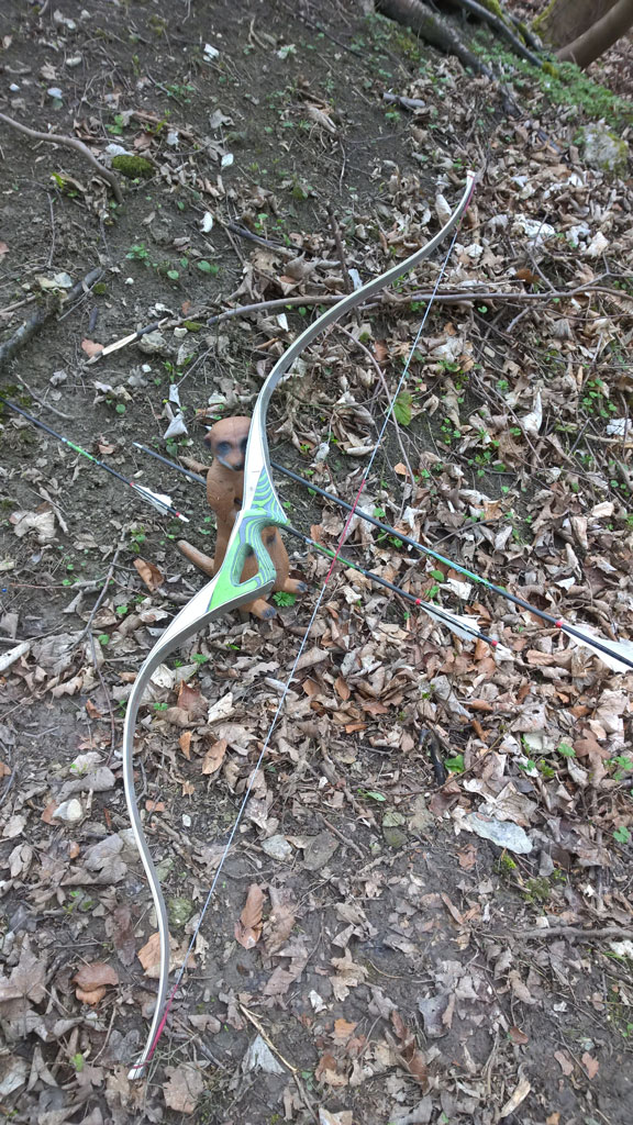

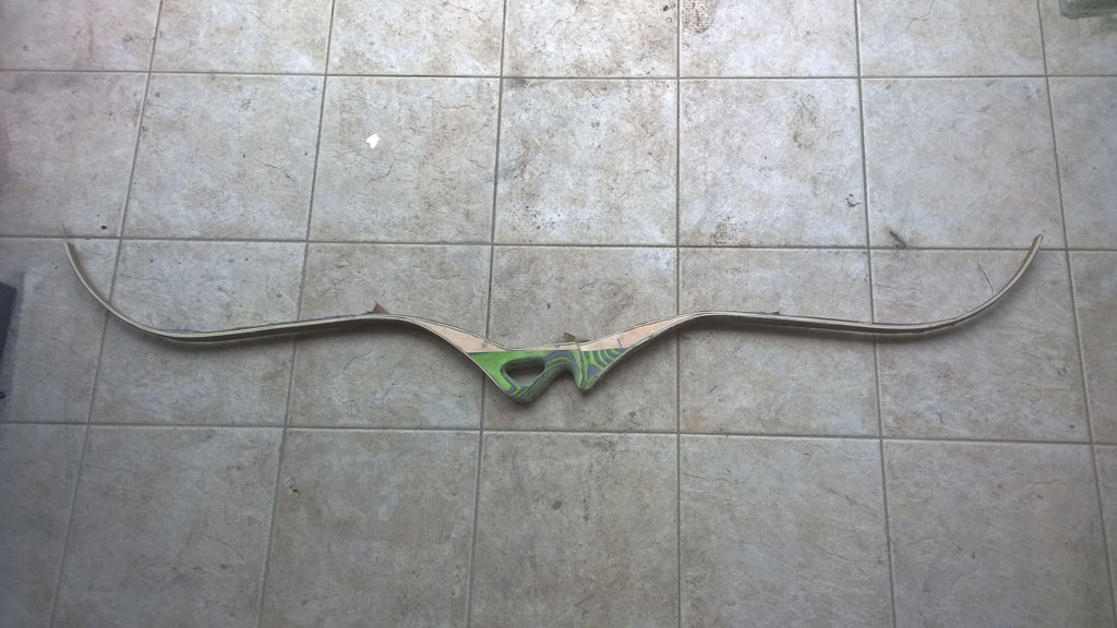

Ich bin wieder fröhlich ab basteln und diesmal auch mal wieder ne komplett andere Form.
Der Bogen ist noch nicht fertig ...aber schießbar ...und irgendwann kommt da auch mal wieder nen Präsi von mir.
Aber ich tue mir etwas schwer den Bogen in eine Richtung (Bogentyp) einzuordnen.
Er hat ne Sehnenlänge von 58 Zoll, die "Recurves" arbeiten voll mit und im gespannten Zustand liegt die Sehne nicht auf den Wurfarmen auf. Ist das jetzt ein Hybrid...oder ein langer "Reiterbogen" mit Schussfenster...oder oder oder?
Was sagt ihr?
..noch zwei Zoll länger als jetzt und ohne Sehne
..beim heutigen "Einschiessen"

biegt der untere wurfarm mehr? die kurve sieht irgendwie "runder" aus.

neee....Azrael....ich war heute den ganzen Vormittag damit beschäftigt die beiden Wurfarme in "harmonie" zu bringen. Die biegen sich absolut symetrisch. Allerdings hast du recht...auf dem Bild sieht es wirklich so aus als ob er sich anders biegt.
Ich muss aber zugeben das das ne ganz schöne arbeit war da die wurfarme soviel reflex haben und auch recht schmal sind. Ich hab ein paar mal gedacht: "Scheiße....jetzt dreht sich das Ding weg und bricht!"
Wie schon gesagt: von dem gibts wieder ne Präsi wenn er fertig ist...dann kann geguckt werden.
P.S. Was die Standhöhe angeht muss ich noch etwas überlegen. Die ist z.Z. bei 14 cm ...also schon recht wenig. Der Bogen hat aber ne Menge Vorspannung ..deshalb will ich nicht soooo hoch gehen.Schnell ist er auf jeden Fall.....aber nicht so ne "Zicke" wie der Epoch. :D

Hmm... von der Form her erinnert er auf den ersten Blick an persische Bögen -- oder Koreaner... 'light', versteht sich. Hat aus der Ferne sogar was leicht skythisches, parthisches - das alles halt nur ohne recurves. So in der Richtung jedenfalls.
Wenn ein Japaner den Bogen umdreht, sieht er wahrscheinlich irgend 'nen heiligen Berg in dem Griffteil.
- Wieso haste dem nich noch recurves spendiert ??? ::)
Das ganze Design strikt auf Leistung getrimmt und der Bengel vergißt das i-Tüpfelchen...
Wird wahrscheinlich schön schnell sein, dafür aber auch nicht ganz so gutmütig.
btw - die Aussparung im Griffteil sieht zwar fetzig aus, bringt aber auch wieder einen Gewichts- und somit Stabilitätsverlust mit sich, den der Bogen ansonsten wegen seines (zu erwartenden) nervösen Charakters wohl gut gebrauchen könnte...
Also, ich hätt' da noch recurves drangemacht. Wenn schon, denn schon...
