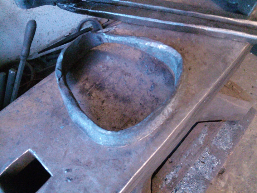

Schritt für Schritt gehts weiter, heut mit dem Steigbügel.
Beide Enden sind feuerverschweißt und flachgeschmiedet. Der Steigbügel wird jetzt noch zugeschliffen und mehr in Form gebracht, damit er dann zusammen mit dem Bogen eingebunden werden kann.

Geiles Ding! Und? Scho eingeschossen :)?

MrCanister123 hat geschrieben: ↑16.12.2019, 16:02 Geiles Ding! Und? Scho eingeschossen :)?
Schön wärs, sie muss erst mal fertig werden!

Weil mir der Steigbügel noch nicht so gefallen hat, musste ich ihn nochmal aufschneiden und neu feuerverschweißen.
Jetzt sieht er wirklich wie die Original aus. Als nächstes wird er blank geschliffen und dadurch noch mehr in From gebracht.

Das sieht ja wirklich wie original aus! Bin mal auf das Endergebnis gespannt.
